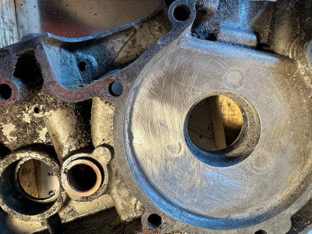

Det växer inte orenoverade Sachsar på träd i annonserna just nu tyvärr, så jag får se vart det här leder. Har slipat det sista för hand och är försiktigt positiv till att motorn går att rädda. Det känns jämt och bra med fingertoppar och naglar, men skulle helst få bort det sista spåret. Det kan vara ett tool mark som jag gjort själv, eller en rest av sprickan.

Tack för erbjudandet! Har fått i alla lager och börjar justera axlarna nu, så det här kommer att gå vägen. Men om du har en tvåskruvars magnetkåpa liggande är jag intresserad? Den jag har är rund baktill och heter 211660, men är sprucken runt kickaxeln.
