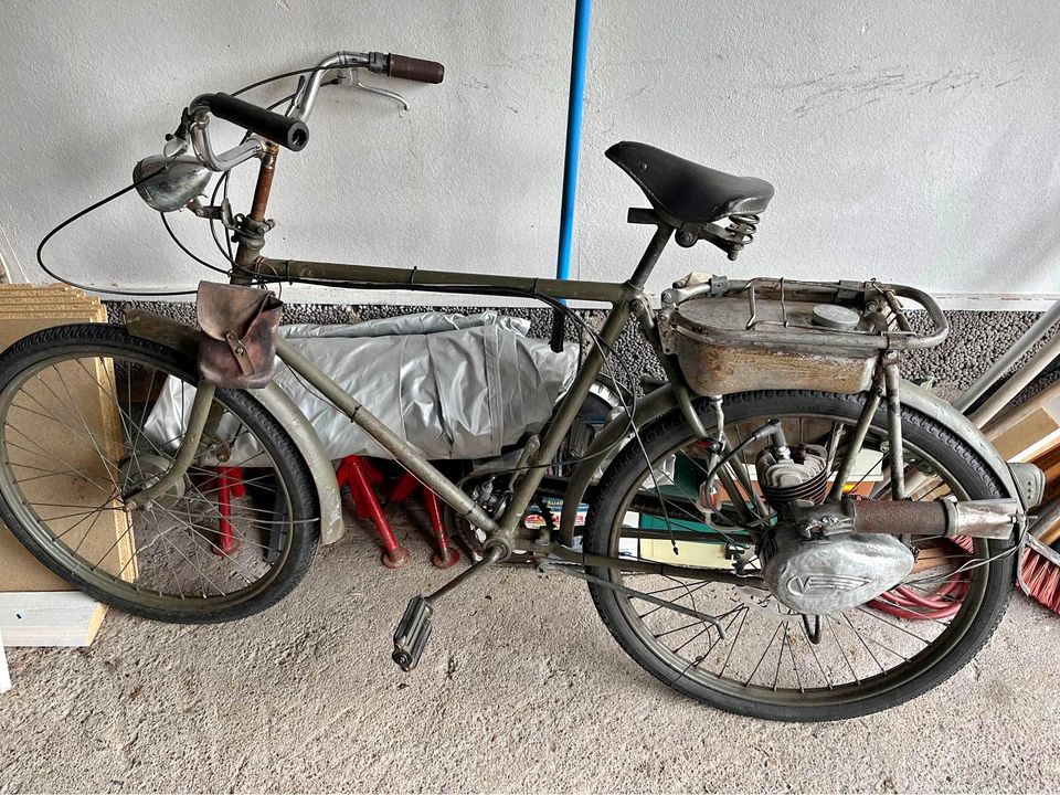

Så för ett par veckor sedan fick jag se en annons som lockade!!
Komplett objekt med gnista och bara lite att göra...

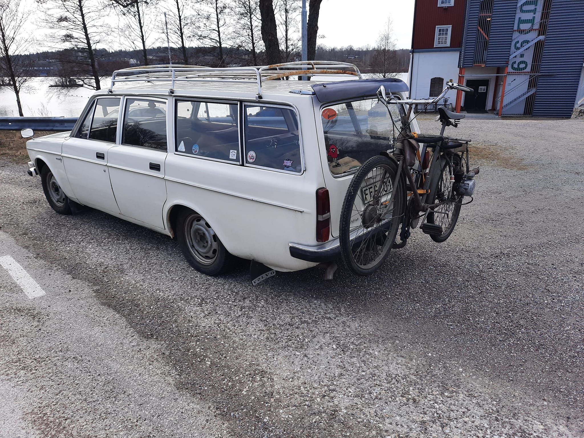

Sagt och gjort vart en full lördag 25mil och hämta sedan hem igen...
Ändå trevligare med en resa än montera på sommardäck, vilka å andra sidan ännu inte kommit på..

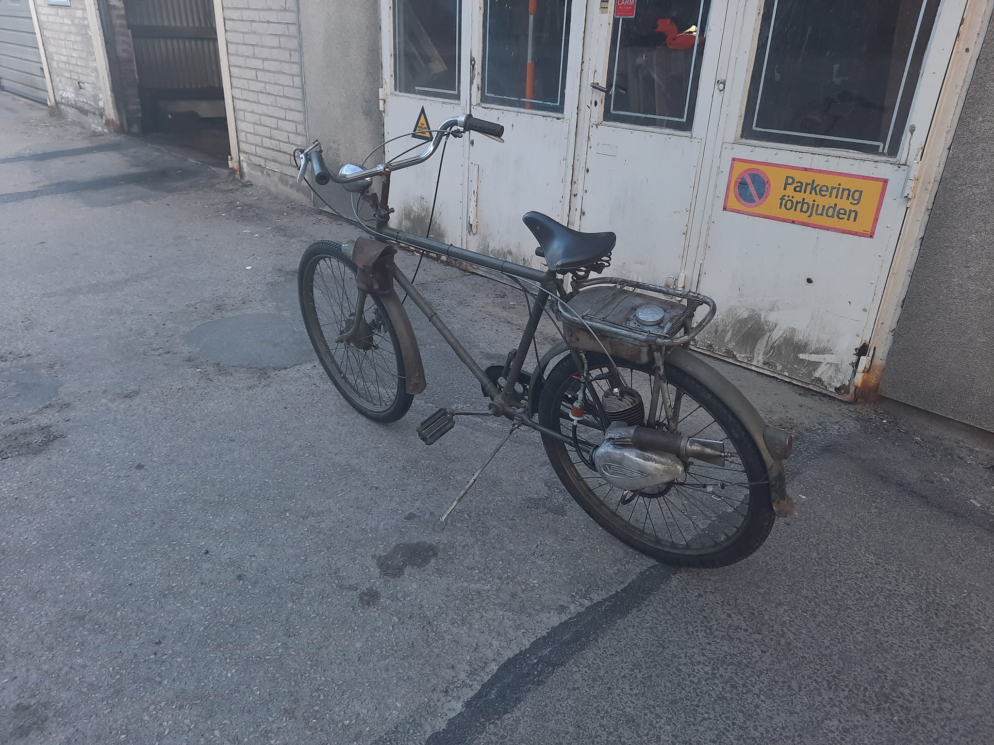

Till saken vart jag fortfarande sjuk med influensa men kunde inte motstå utan tog in cykeln i köket..

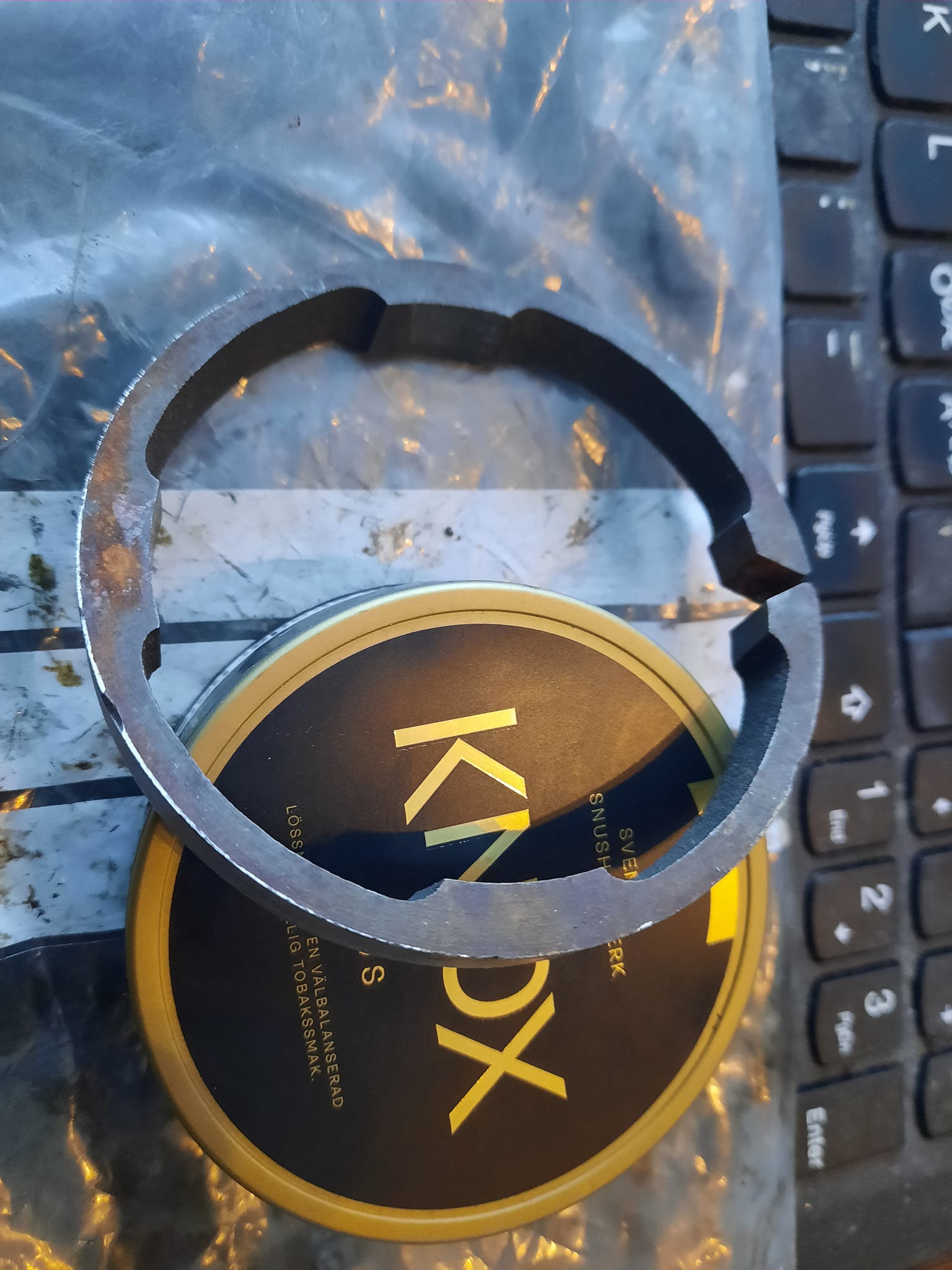

Fick pusslat ihop den med annat gashandtag och lite vires.. Konstaterade även att det följde med en "ring"
vilken jag gissar har med 1an att göra. För upptäckte den saknades helt och hållet men tänkte skit samma för en provtur..
Ja utöver vire och reglagejobb inskränkte sig jobb till förlänga fotstödet samt bakre skärmstag! Båda modifieringar vart orsakade
på grund av rejält grova ballongdäck! En modifiering jag inte motsäger mig alls då all form av fjädring saknas för utom i sadeln..

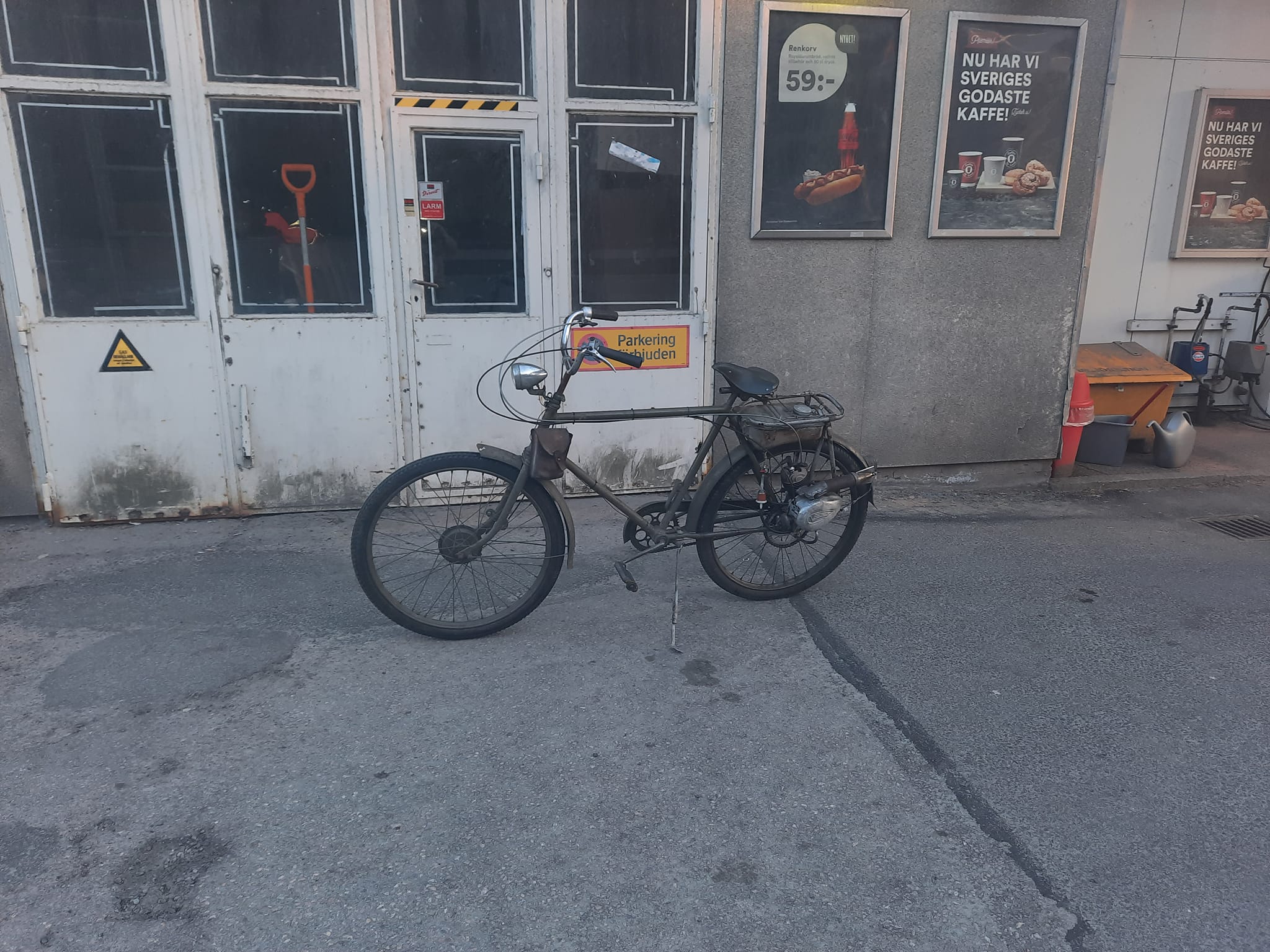

Ner för backen hemma och igång brummade den...
Gick väl hyfsat ojämt och illa så höll mig hemomkring men gick bättre och bättre ju mer den kördes.
Så vågade mig på en resa till byn kan säga den gick bra mycket fortare än jag trott säkert nära 40km i timmen.
Men de kilometrarna kändes som 70 för de var en spännande maskin åka på!!
Alltså nu saknades 1an för den orkade inte riktigt med i backarna utan fick hjälpas tror inte gubben trampat såpass på länge..
Men riktigt pigg på rakor och hade bara 1an funnits hade den definitivt vart fullt duglig att fara fram på...
Så ska ge mig på klyva motorn och kika om inte denna ringen som följde med just råkar vara inköpt för avhjälpa detta!!
Är ju liksom svårt fråga då objektet kommer som ofärdigt från dödsbo men känns som den ringen kan vara boven i dramat.

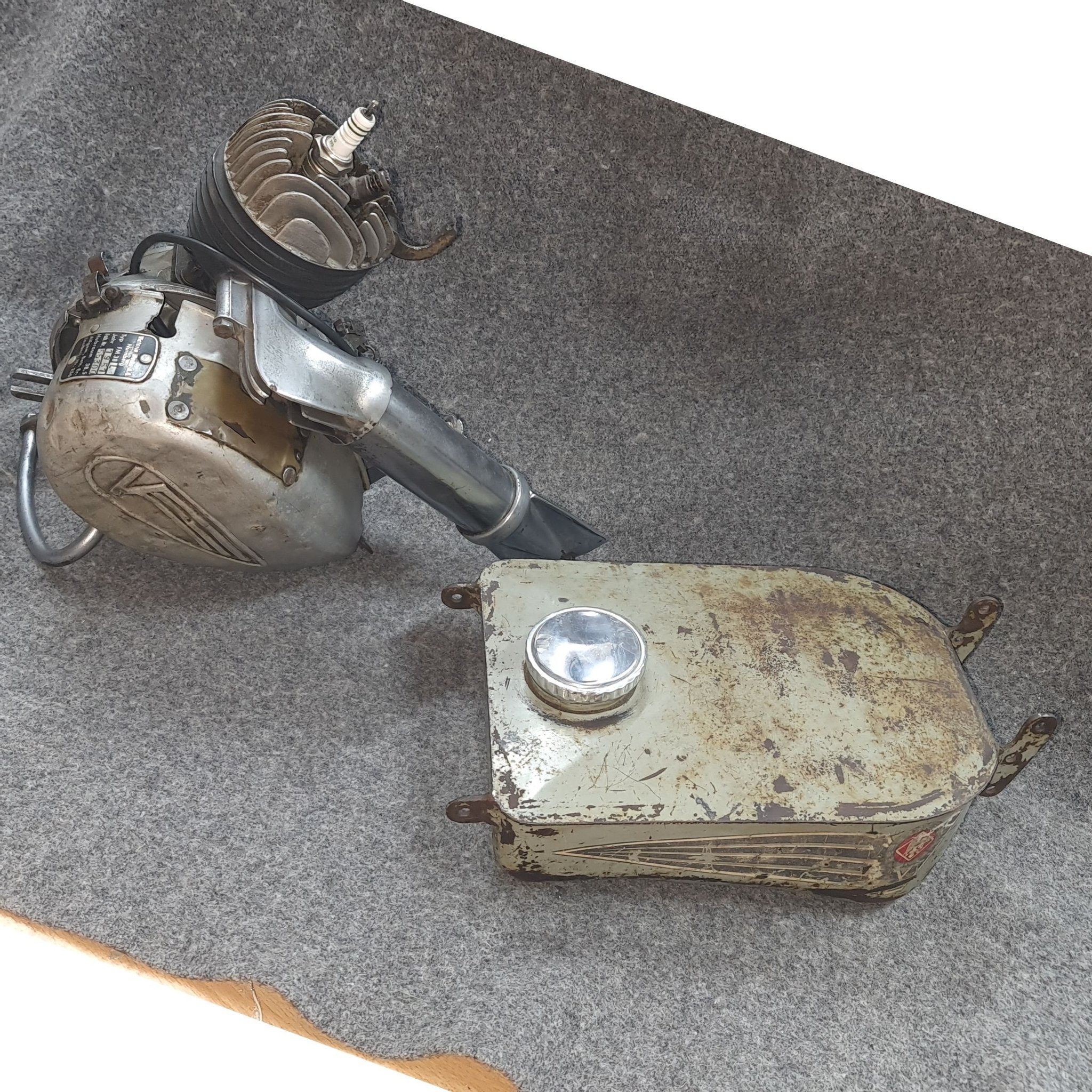

tradera fynd extra motor...
Kan i alla fall säga en intressant motor!! Ingen koppling i huvud taget man trampar igång på tvåan! Sen har den den enklaste förgasare
jag någonsin sett inget flottörshus utan på med kranen och tyngdlagen från tanken förser munstycket med bränsle om man gasar.
Nu vet jag inte om det bara är min förgasares nål som står i felläge men i alla fall min dör helt om man släpper på gasen.
Gillar inte detta alls då de heller inte blir någon smörjning till cylindern vid motorbroms viket gör att jag far fram som en dåre i nerförsbackar hahaha.... Jaja går kanske ersätta med annan eller är det bara till justera gasreglage och nål... Men ska göras innan den brukas lite mer..
Nu bara invänta nya motorn sen blir de nya hissnande färder förhoppningsvis med mindre trampande åxå...
