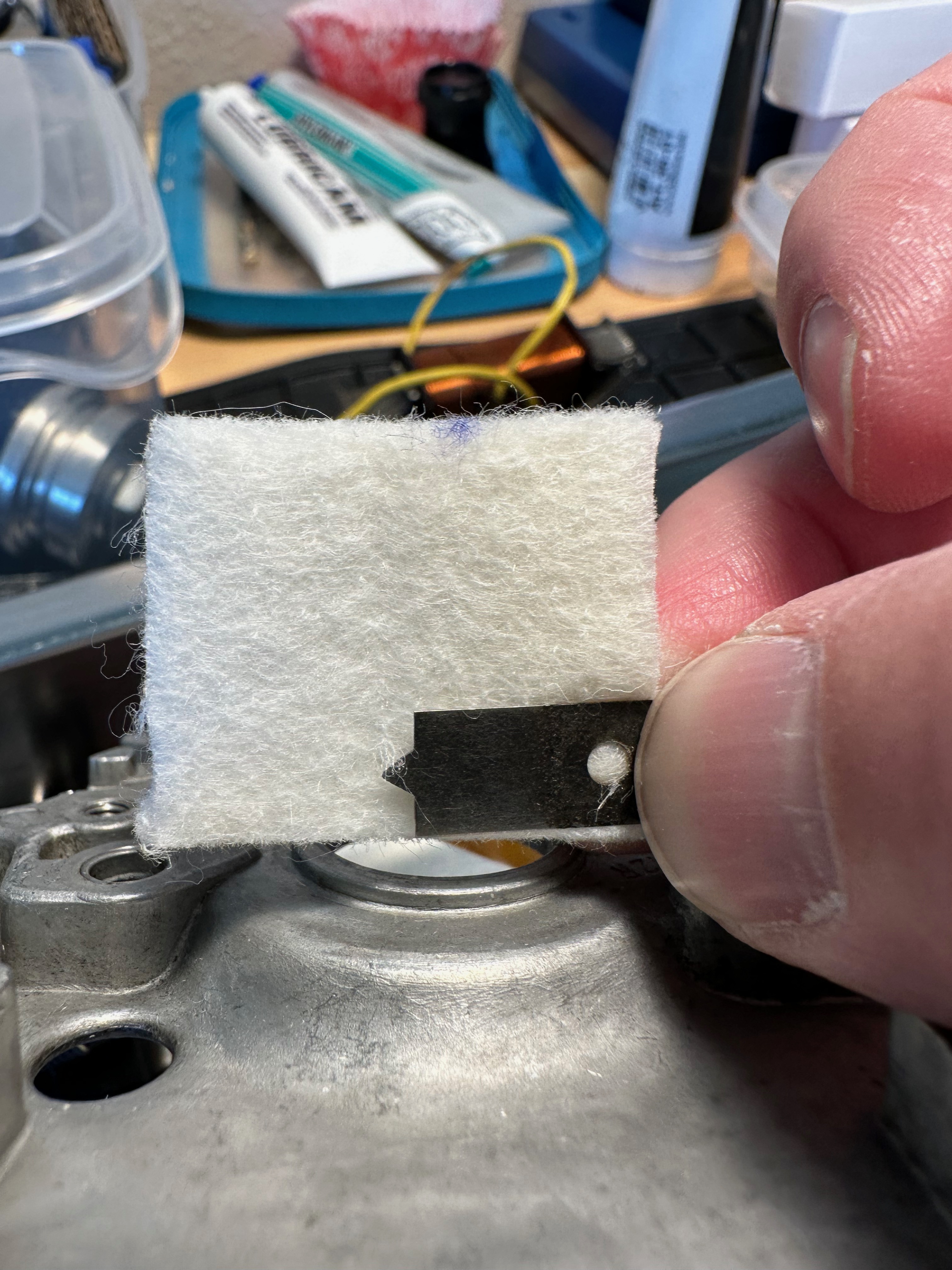

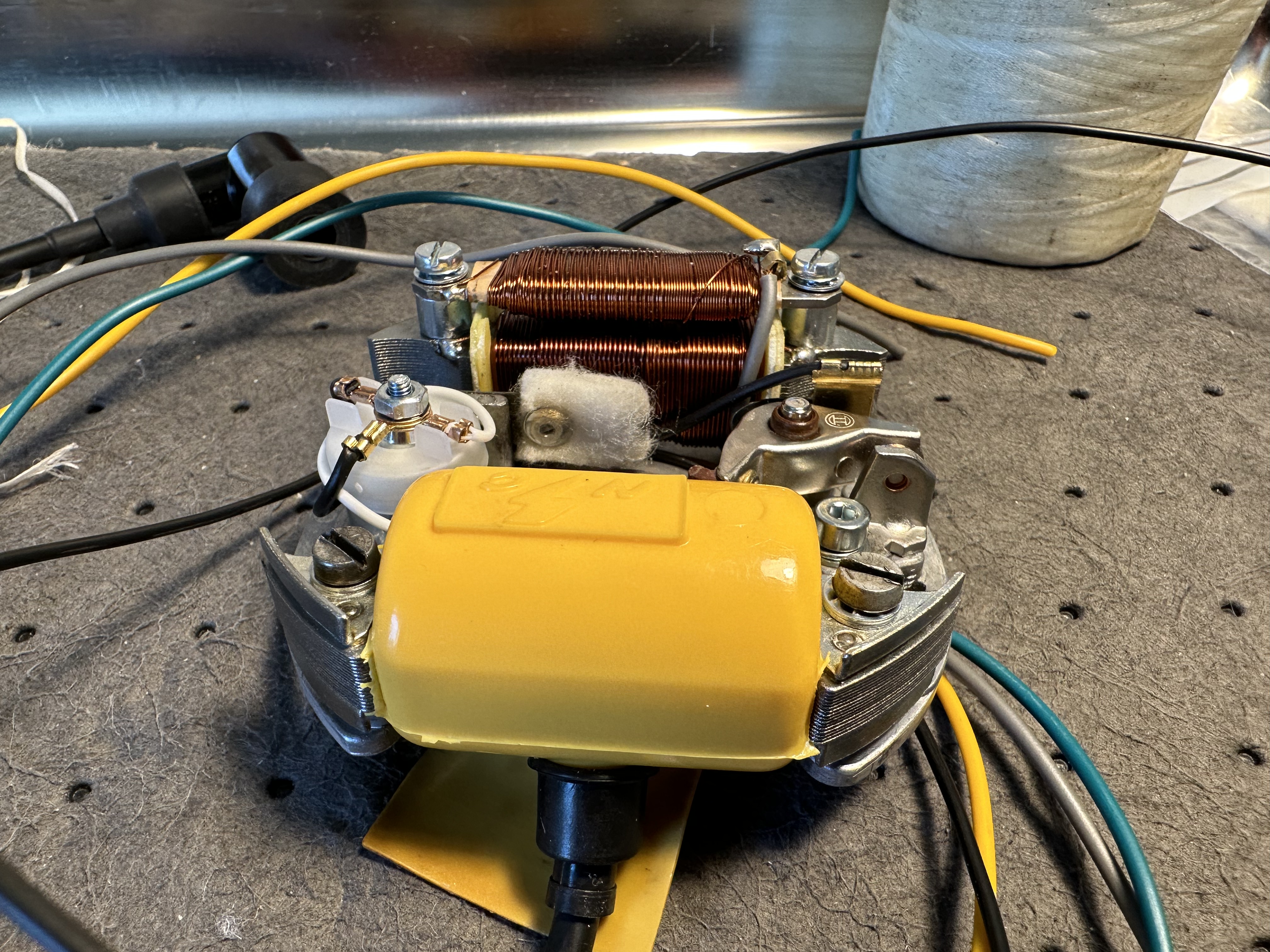

Snart är renoveringen av min Sachs 50/2 KS klar och bara tändningen kvar att få till. Bestämde mig för att köra old school med brytare, men den gamla smörjfilten var helt rutten. Vad använder ni för sorts nit för att montera en ny? Den gamla filten satt vikt över fjädern men den nya räcker inte riktigt till för det, men det borde väl funka att bara ha filt på sidan mot nocken?

Kreativt! Har inte kommit mycket längre med en egen lösning, men det ser ut som att filten jag har kan räcka runt. Återstår bara hur att få fast den och både en popnit eller en kort M3 med mutter kan nog funka. Bara det att dagens "järnaffärer" har ett urkasst utbud om man inte ska bygga en altan förstås. Det får bli en liten utflykt till Sieverts istället.

Fick till det med en ny filt och en 3x8mm blindnit och det ser bra ut monterat med svänghjulet också.
