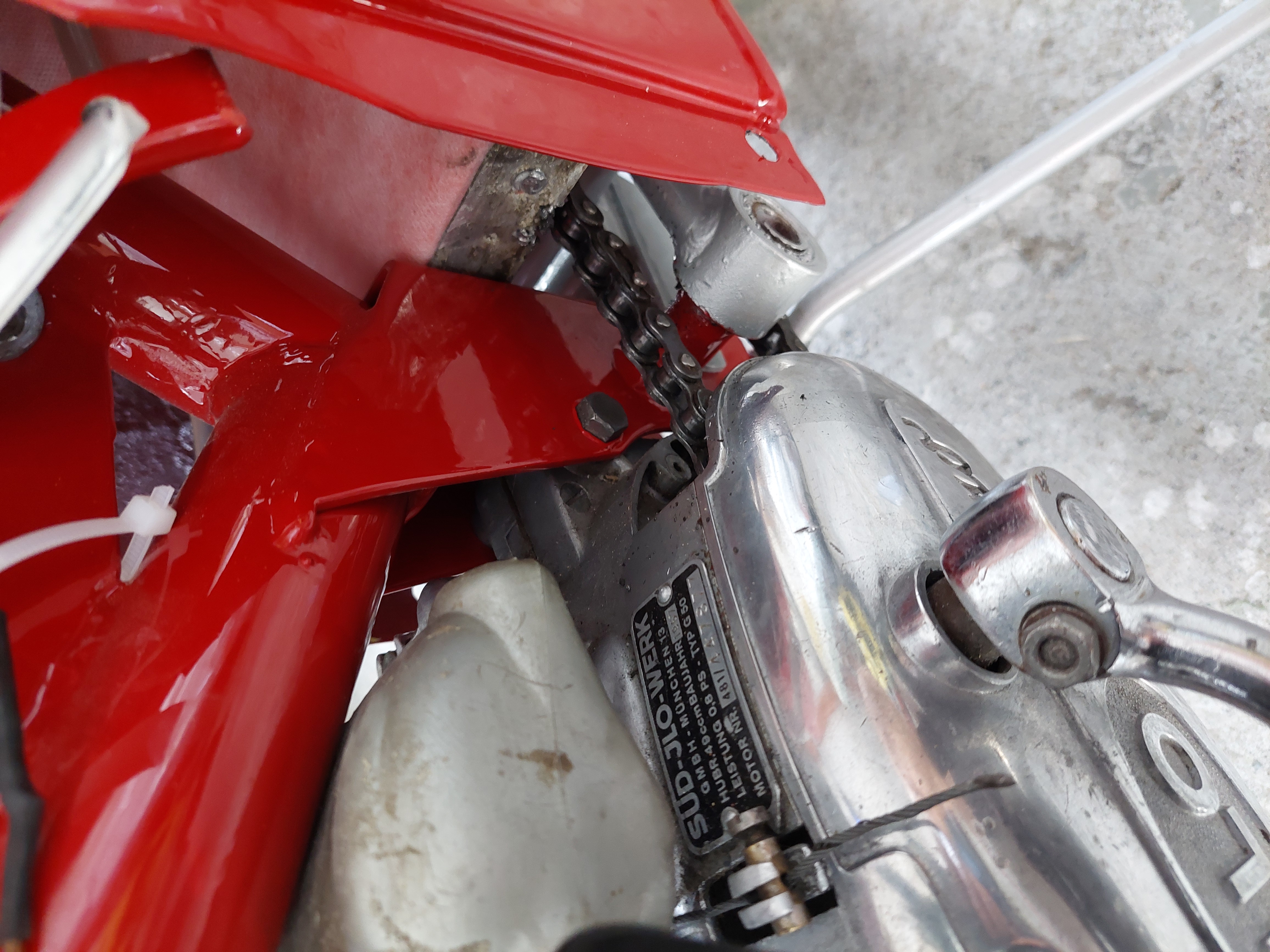

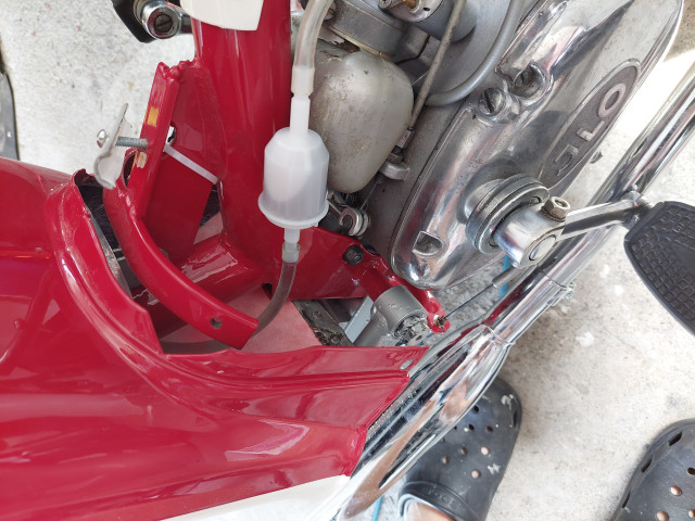

Håller på att renovera en Monarscoot -57 och har problem med att svingen lossnat på vänster sida. Jag undrar om nån vet om det är en bult som saknas eller om det är en axel som isåfall måste ha gått av ..
Se bilder, på högra sidan sitter det en bult men på vänstra sidan saknas det o svingen är helt lös...
Tacksam för bild på hur det ska se ut och alla andra tios

Gissar att det är samma lösning som på mina Monarpeder från -58, och då ser det tyvärr ut som om axeln gått av. Troligt är också att du har ett låsstift genom axelröret i ramen och in i axeln. Stiftet måste bort innan du kan få ut axeln. Ser även ut som om svingbussningarna är skadade. Går precis som axeln att få tag på nytillverkade och ska ha en krage som hamnar på utsidan av svingen, mot muttern.
På mina har axeln även gängade hål i ändarna för att sätta fast svingskydden.
Så, med ny axel och nya bussningar är du snart på banan igen!

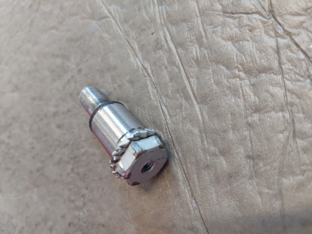

På min sitter det en fingängad bult med bussning på varje sida (eller ska sitta en på varje sida
Se bild.
Då är också frågan om den där bulten är något man kan få tag på...eller är det nån som har en liggande och kan tänka sig att sälja den?

Nu vet jag inte vad du har för mått på bulten, men den mest lika jag kommer på är ledbulten till bottenlänksfjädringen på Raketaren m.fl. Den är 35 mm lång (+ skalle), diameter 12 mm, och har en kort gänga M12x1 samt hål i skallen med M6-gänga. Skulle längden +måtten i övrigt räcka till och du lyckas få tag på sådana behöver du nog ändå gänga den en bit till.

Ja jag har fått lite olika bud på vilken gäng det är här lokalt, men den som verkade ha mest koll på läget föreslog M12 fin x1 så det stämmer bra med den du pratar om.
Den här är däremot 48 mm + skalle, men bara jag har en gänga som jag tror på så går det börja att leta bult iallafall

Bulten som håller fast svingen på dessa är 2 st:
M12 med 1,0mm stigning.
Närmast skallen finns inga gängor och där är tjockleken på bulten 14mm för att passa i bussningen.
Den ogängade delen är ca 26 mm lång
Total längd på bulten är 48 mm (utan skalle)
Hålet i skallen är en vanlig M6 för att fästa kåporna
/Anders
