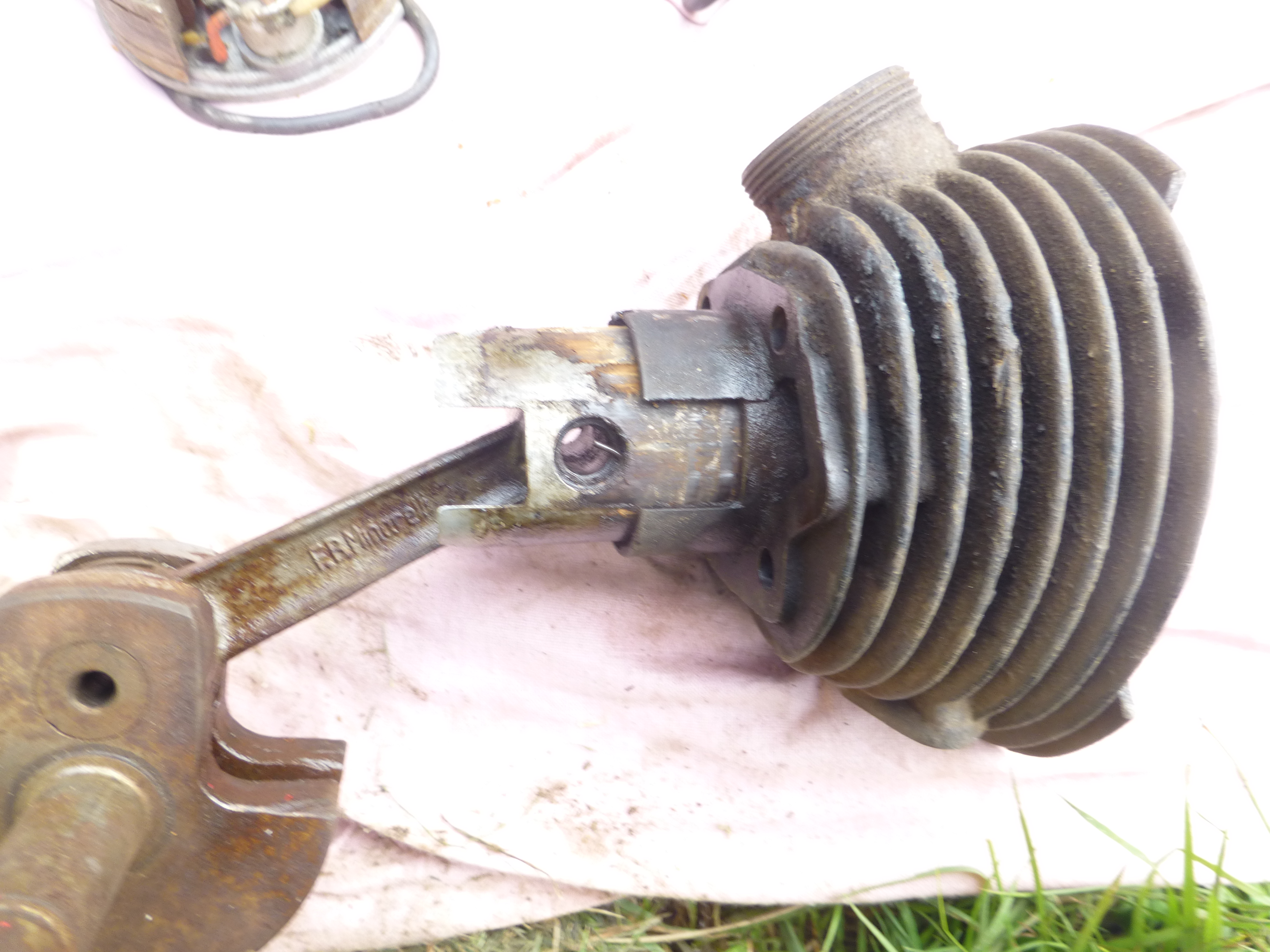

Inlägg: 6018
Re: saxoped 1138 (Hermes)?
Jag hade också en sådan, pressen är oslagbar till jobbet men inte alla har en sådan i verkstan :) Bild på min cylinder och kolv efter pressen.
