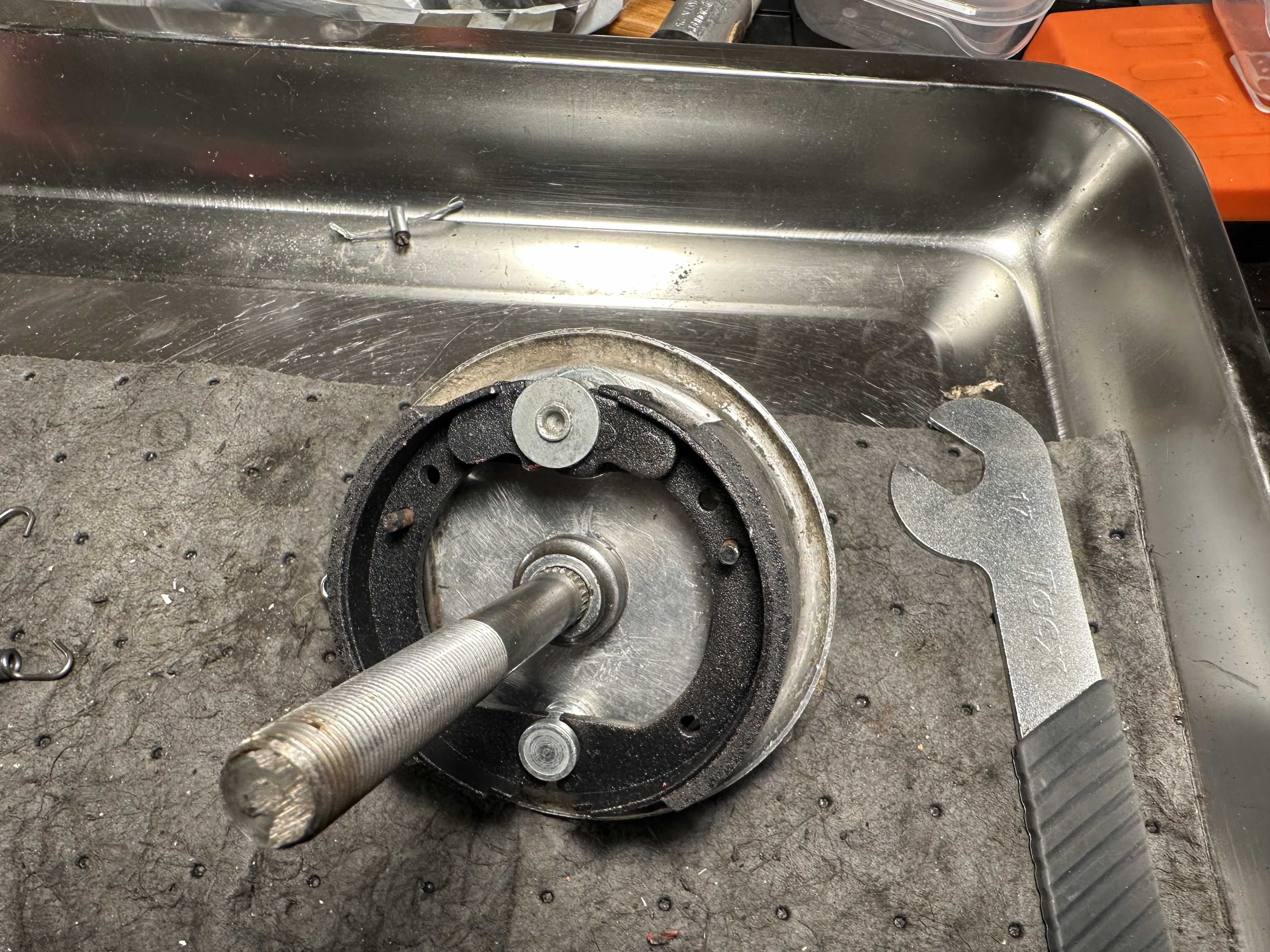

Fick hem nya plåtbackar från Forma som verkar vettiga. Får se om den gamla fjädern, eller moderna spiralfjädrar fungerar bäst. Köpte också en NOS MCB framaxel, då den gamla nästan är bortom räddning. Det är ett lite konstigt gängslut på ena sidan åt höger i bild, eller hur? Tycker mig skönja det under konan på den gamla och det var åt bromssköldens sida, där hela kalaset hade skurit ihop. Är det till som ett stopp för konan? Tycker mig se det i en gammal reservdelskatalog i pdf också att det ska vara så. Någon vänlig expert på Nymansnav som vet?

Ivrig att skruva och svarar mig själv, men det här känns rätt. Inga lager i men skölden går runt i trumman och bromsar fint.

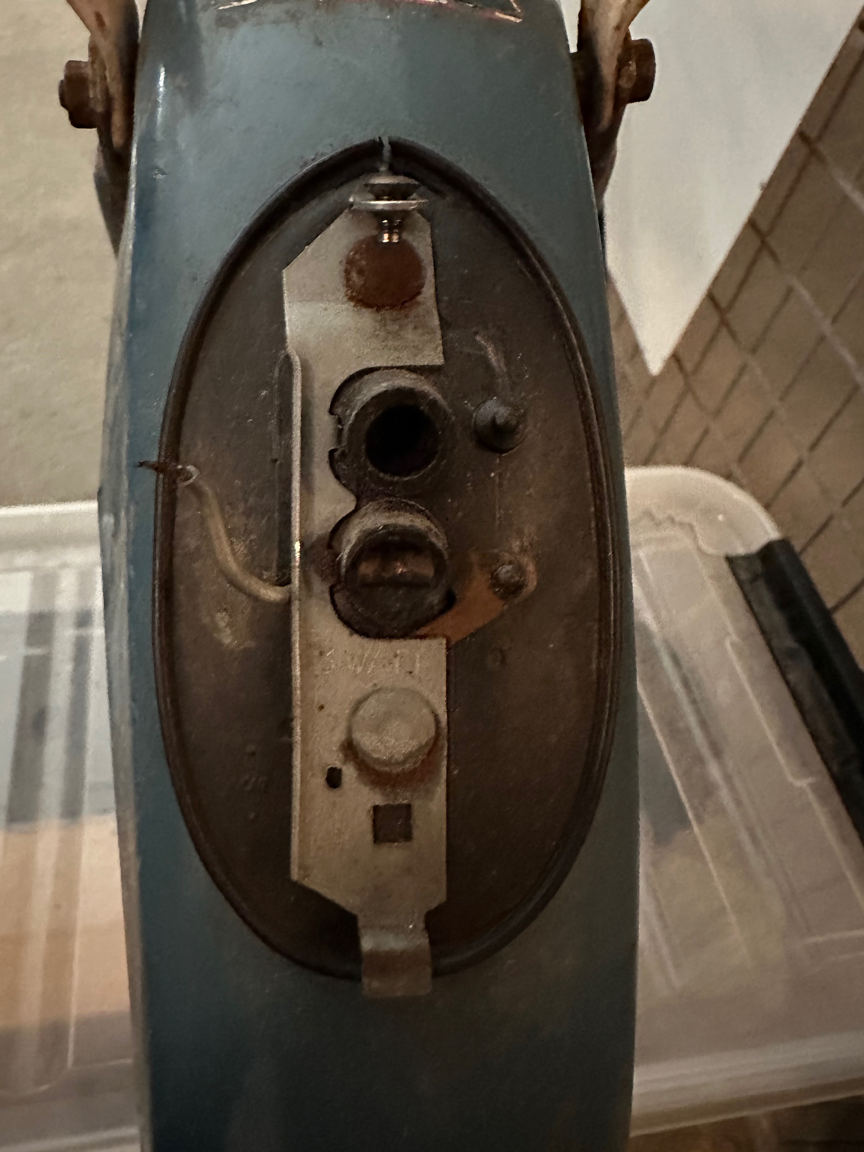

I väntan på prylar till framhjulet, började jag pilla med elen till bakljuset. Kabeln är korrekt grå och dragen i falsen i skärmen, men jag drar nog en ny. Men hur är det tänkt att koppla till bakljuset? Såg ut såhär när jag öppnade upp och ska den lödas eller vara klämd i kontaktblecket?

Klämmas mellan glödlampa och ring som lampan gängas i, ända på lampa jordas i chassi.

Aha tack för det och då är allt ok och inget är paj. Mätte kontakt mellan blecket och ramen, men det är ju chassijord då och kabeln ska klämmas runt sockeln. Lite bakvänt i min elskalle men funkar ju det med. :D
Inlägg: 1863
Re: Apollo 8037 en stummis det med väl?
Det sitter en ring som kabeln skall vara instucken i
se nedre lampan på bilden

Inte ovanligt att gummit med tiden torkar ur, spricker, och slutligen går av jäms med metallringen som håller lampan. Speciellt om lampan dragits i lite för hårt. Inte helt enkelt att lösa eftersom gummidelen blir för kort, men du verkar ha gott om ideer och tänker säkert ut nåt. Alternativt om du kan få tag på ett bättre bakstycke förstås.

Monarspeed skrev: 16 jan 2024, 01:41 Inte ovanligt att gummit med tiden torkar ur, spricker, och slutligen går av jäms med metallringen som håller lampan. Speciellt om lampan dragits i lite för hårt. Inte helt enkelt att lösa eftersom gummidelen blir för kort, men du verkar ha gott om ideer och tänker säkert ut nåt. Alternativt om du kan få tag på ett bättre bakstycke förstås.
Jag förstår och det är alltså troligen vad som hänt med min belysning, för jag saknar metallringen? Tänk, jag har inget minne från när jag var grabb hur baklampor såg ut. Fast det var ju ingen prio på fungerande lyse då, särkilt inte bak.
Ju mer man river i projektet, desto mera att fixa hittar man. Kära besvär ändå, inte helt oväntat och det går ju framåt. Skulle dock behöva få upp chassit i lägenheten för det är inte varje dag det går att skruva i kallgaraget. Tanken som är full av soppa måste bort då isf, för där går nog gränsen för den äkta hälften vad jag får släpa in i vardagsrummet. :lol:

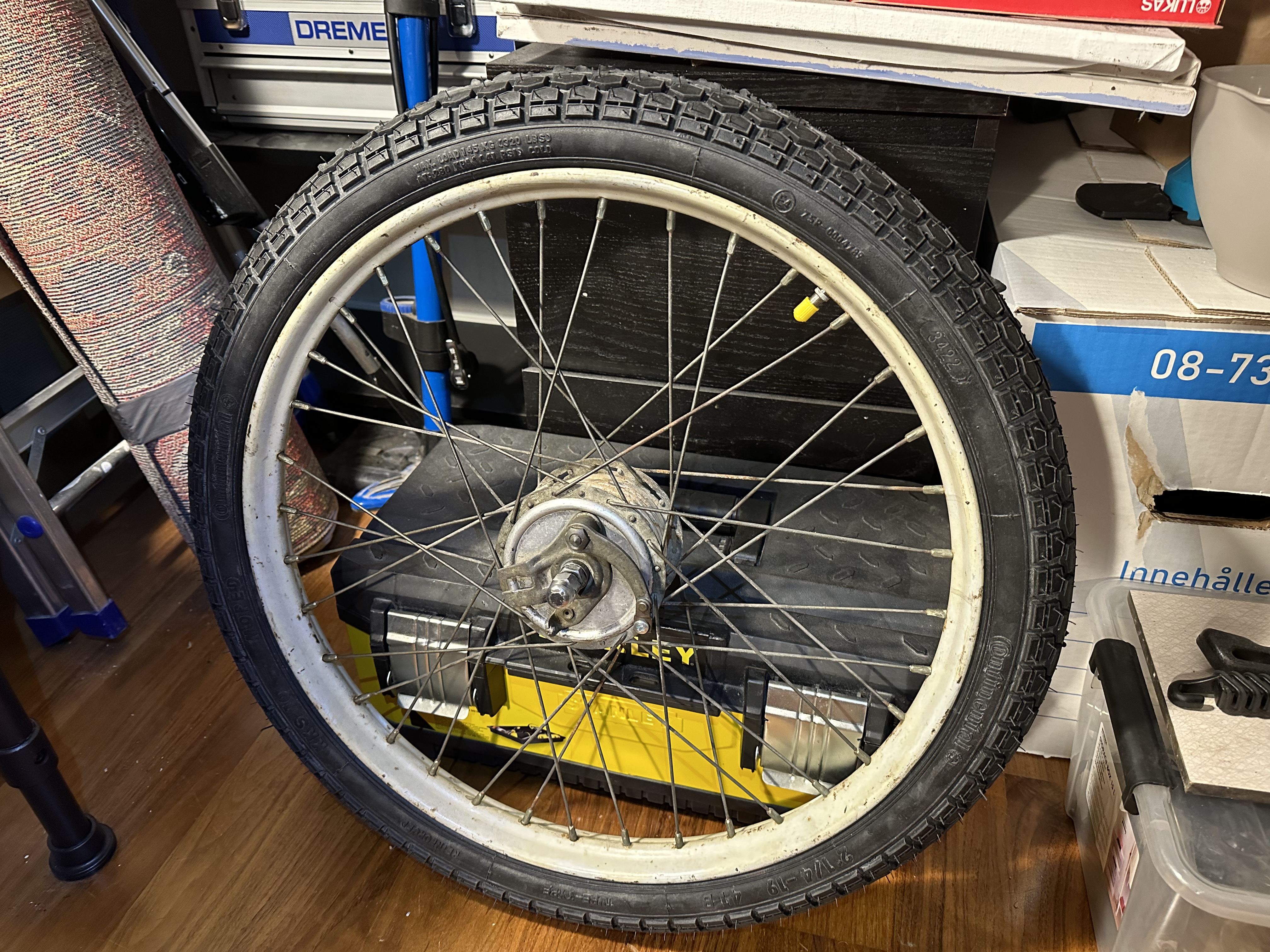

Nu är även framhjulet klart och hoppas att bägge kommer att funka ett tag med en minirenovering.
Ja, då är det väl dags att ta tag i framgaffeln? Har nya dämp- och returgummin och nya skruvar till bottenlänkarna. Nya styrlager också om det behövs, men det känns inte som det. Får se hur det ser ut när den är hemburen till det röriga hobbyrummet vi har, frun och jag. Och såklart bakskärmen med lyset som ska fixas efter era tips! Det här blir ingen "bara elen kvar att dra" moped och ser faktiskt fram emot att dra ett snyggt elsystem efter ha krängt däck som inte är så kul.
