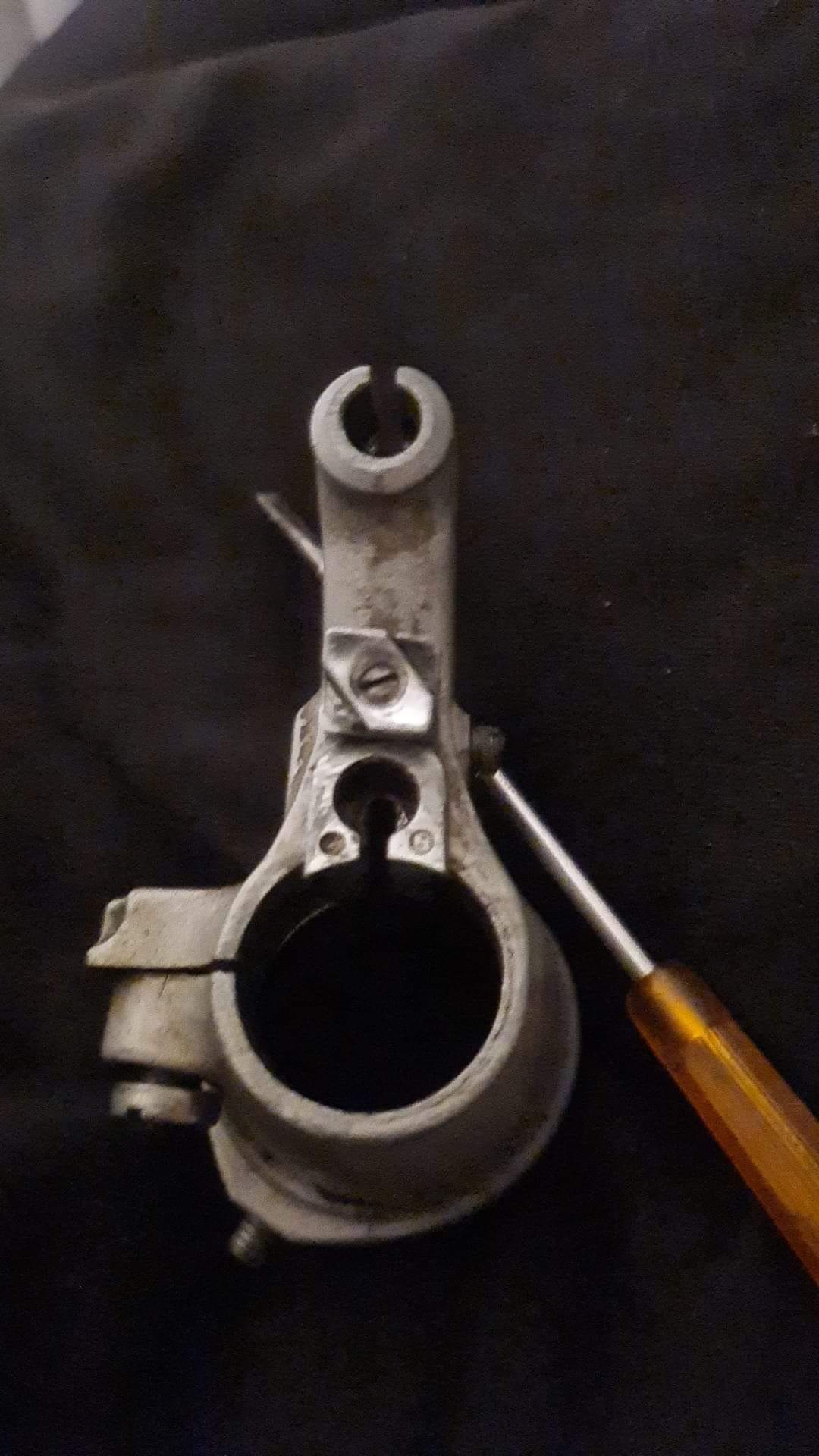

Hej
Är det någon som kan komma med tips om hur jag får till gasvajern på Raketaren?
Det är varianten med glidnippel utan lucka i handtaget!
Inlägg: 6036
Re: Raket 1149 Jetlinjen
Vad jag minns så ansluter man den änden av vajern först, med handtaget isär så ansluter man allt i rätt läge, trycker ihop handtaget och skruvar år låsningen så det inte kan glida isär. sedan ansluter man andra änden till förgasaren och justerar in spelet på justeringarna så allt lirar ihop.
