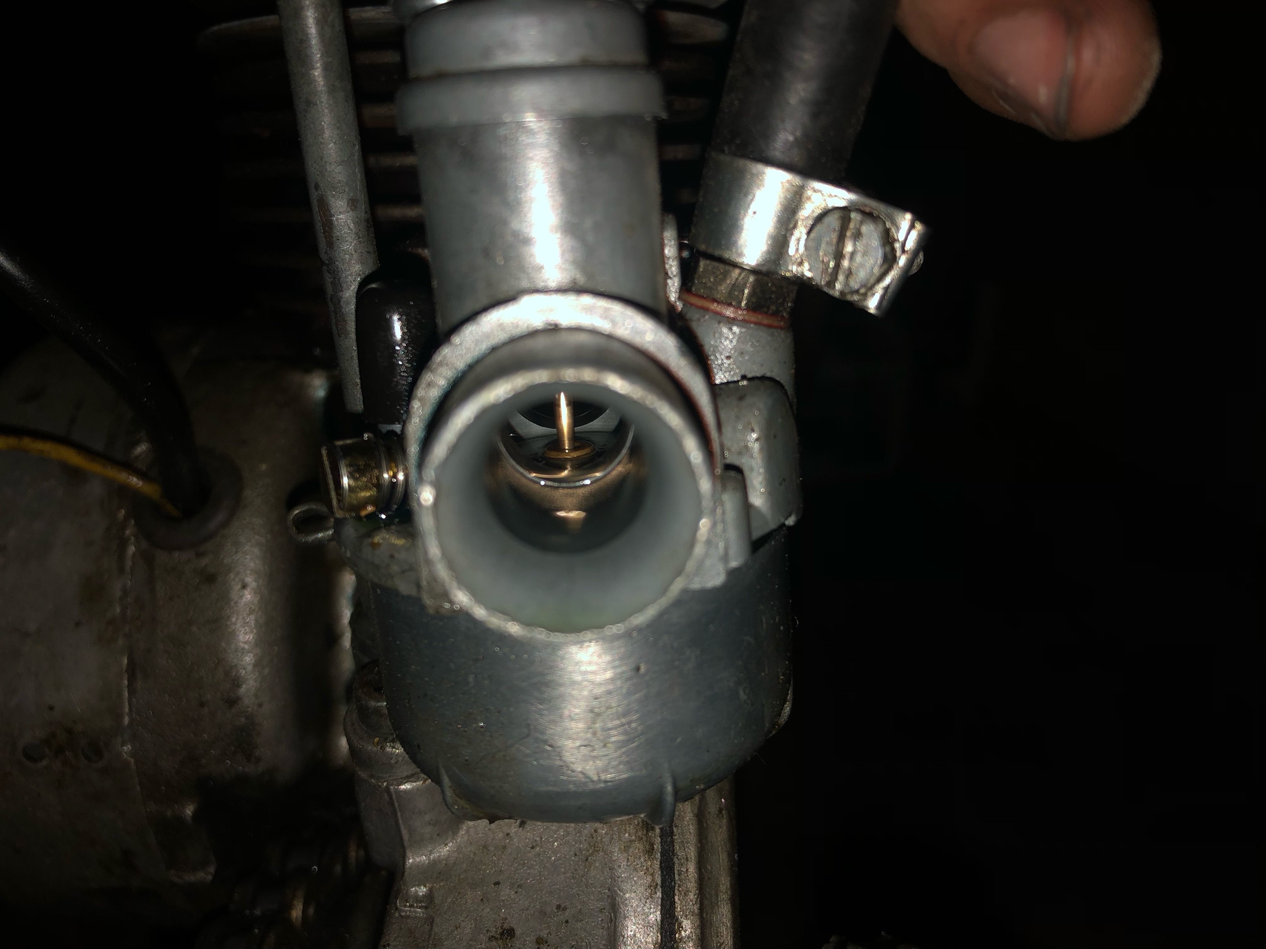

Nålen på min bing 1/12/278 öppnar inte hela vägen D.v.s att nålen fortfarande ligger i nålmunstycket vid fullgas.
förmodligen ska det vara så men vill vara säker påå att allt är som det ska innan jag börjar bestycka förgasaren.
Bild på vad jag menar

Ja, nålens spets ska fortfarande vara i nålmunstyckets öppning vid fullgas.
Skulle nålen lyfta högre så är risken stor att den skulle bomma hålet i nålmunstycket, med ett riktigt otäckt gashäng som följd...
