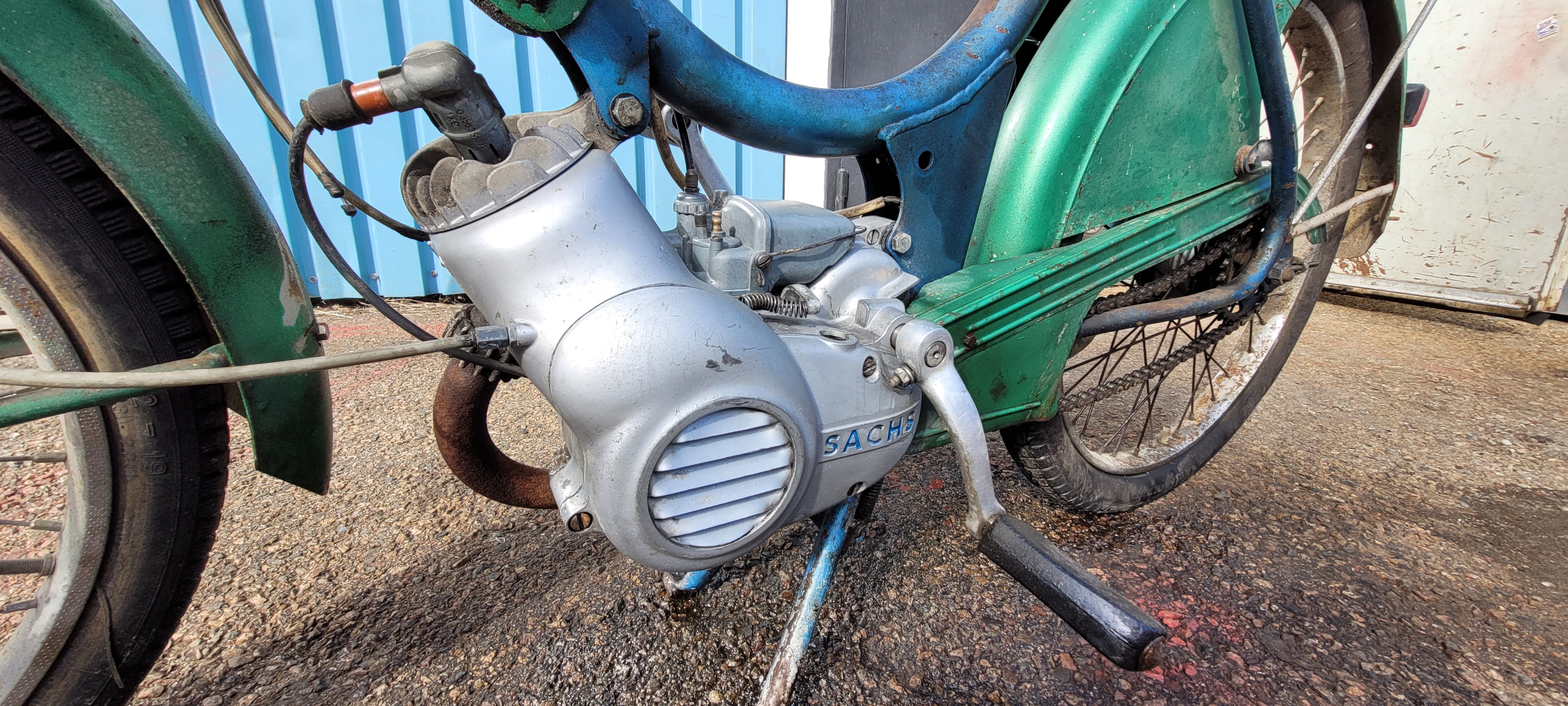

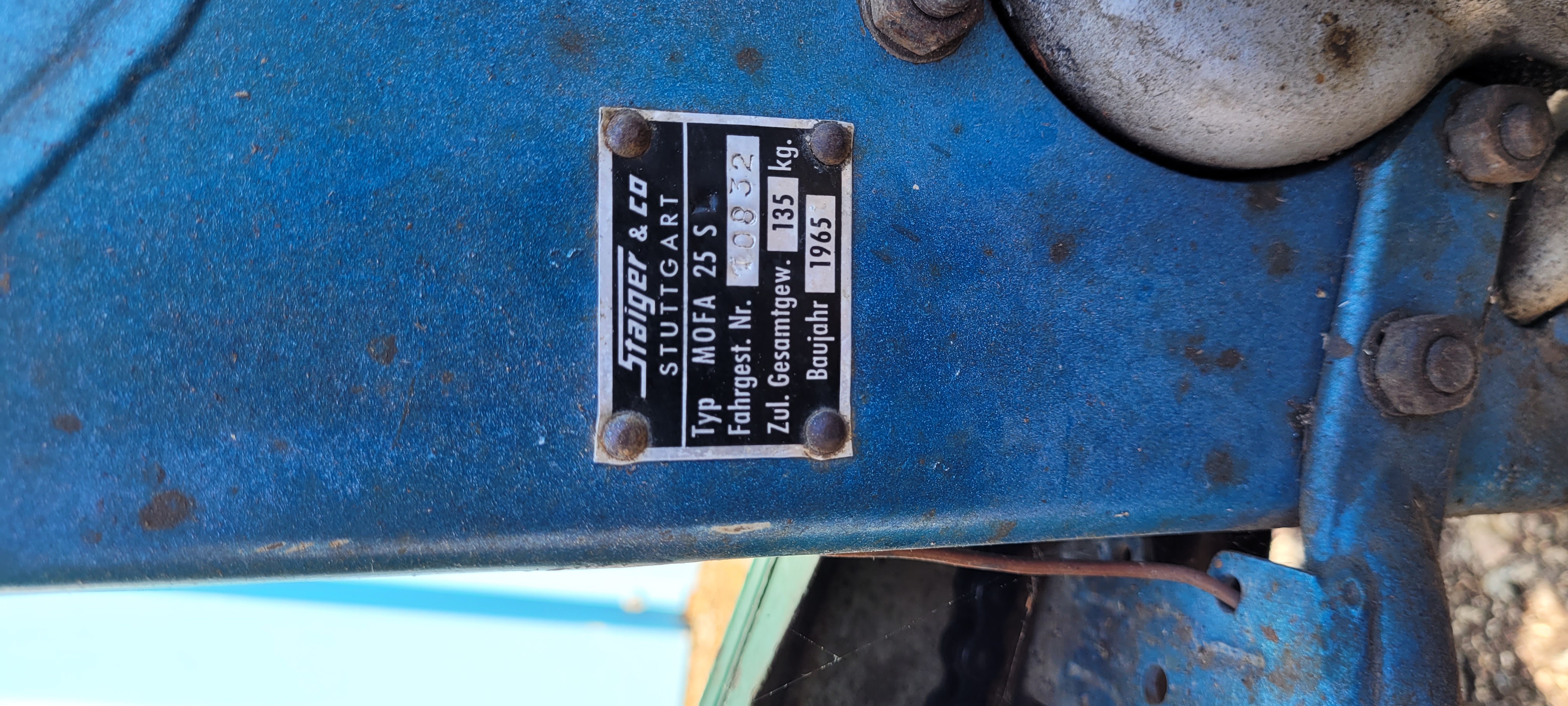

Behöver lite info gällande en membrancylinder som sitter på en gammal tysk Staiger 25.
Moppen har kommit till Sverige med tyskar som har fritidshus i närheten, så den är ej svensksåld.
Den är en Mofa 25, så ska vara en långsam maskin från 1965.

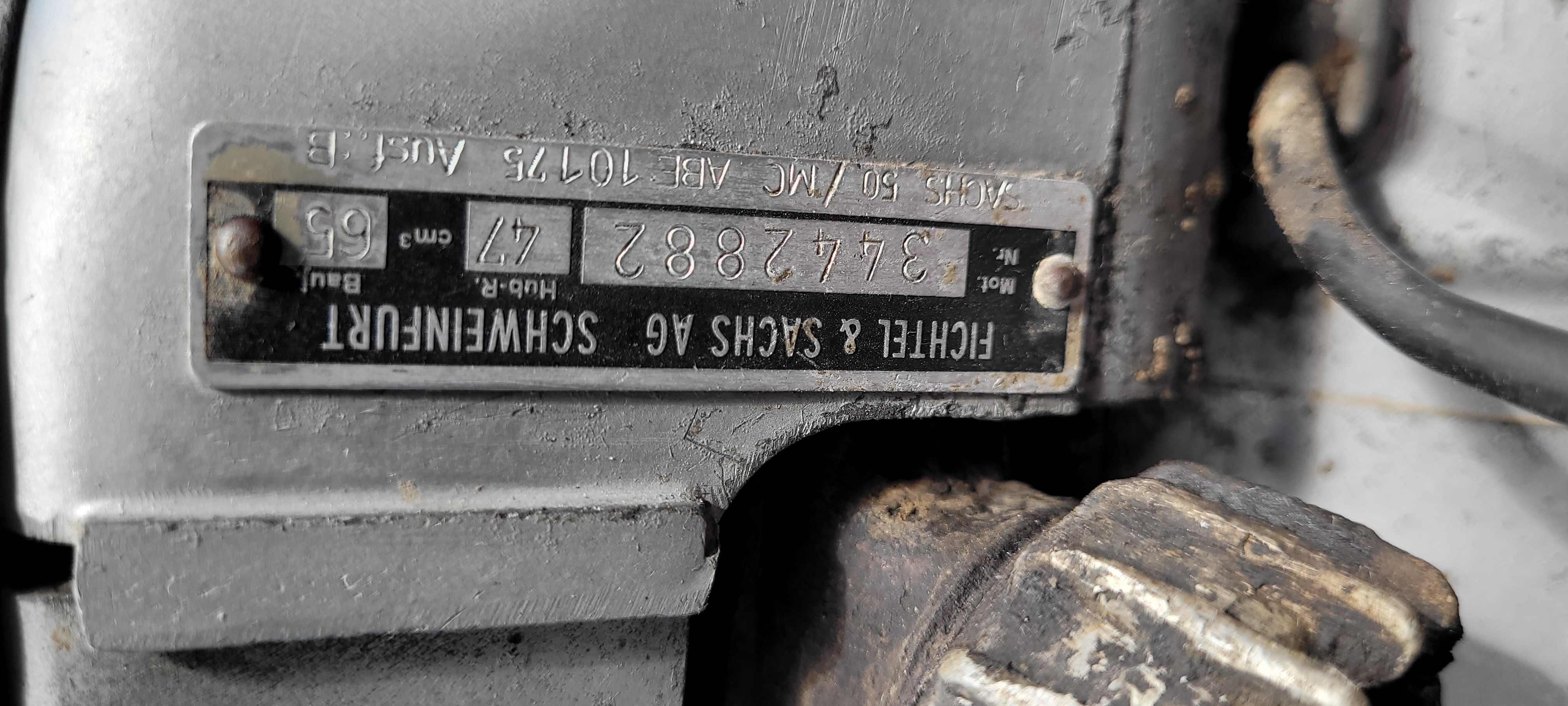

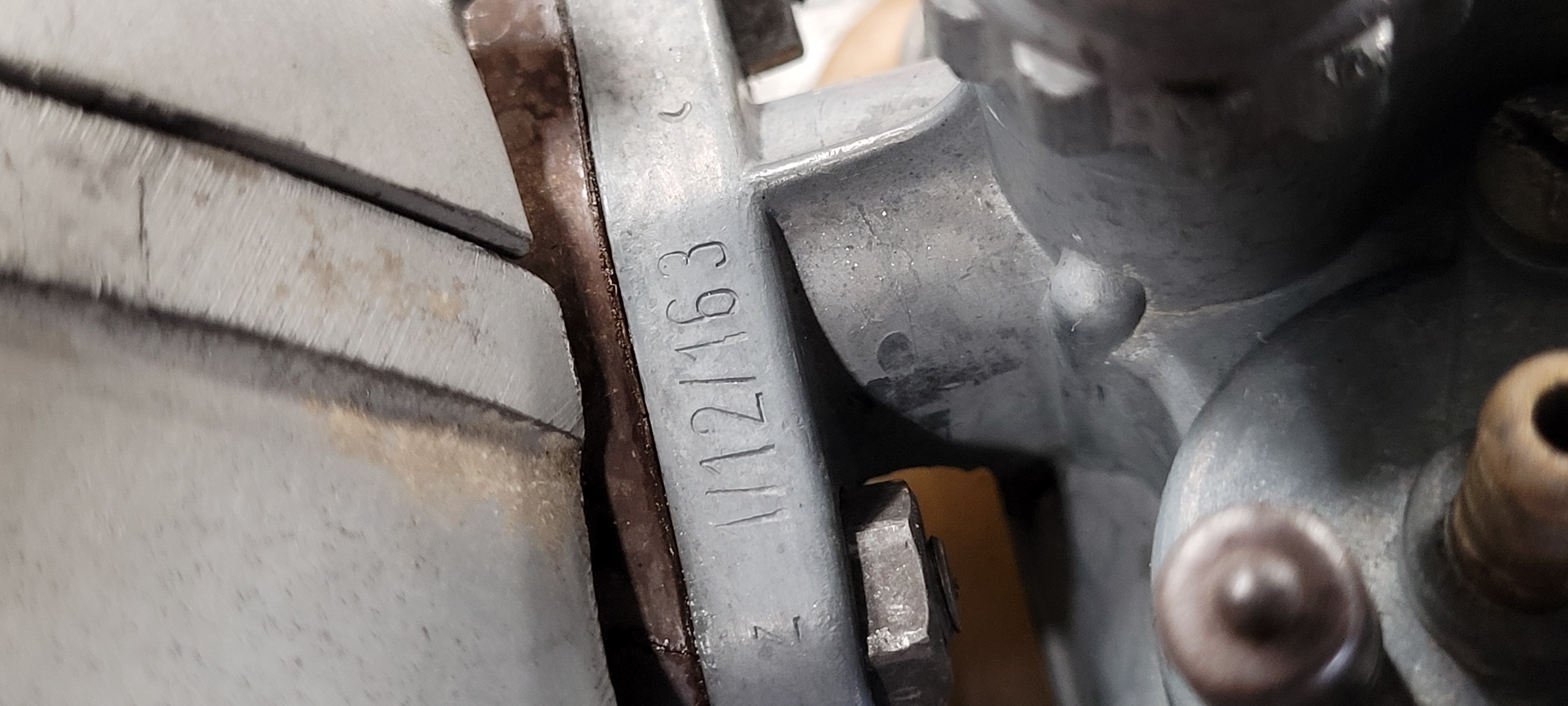

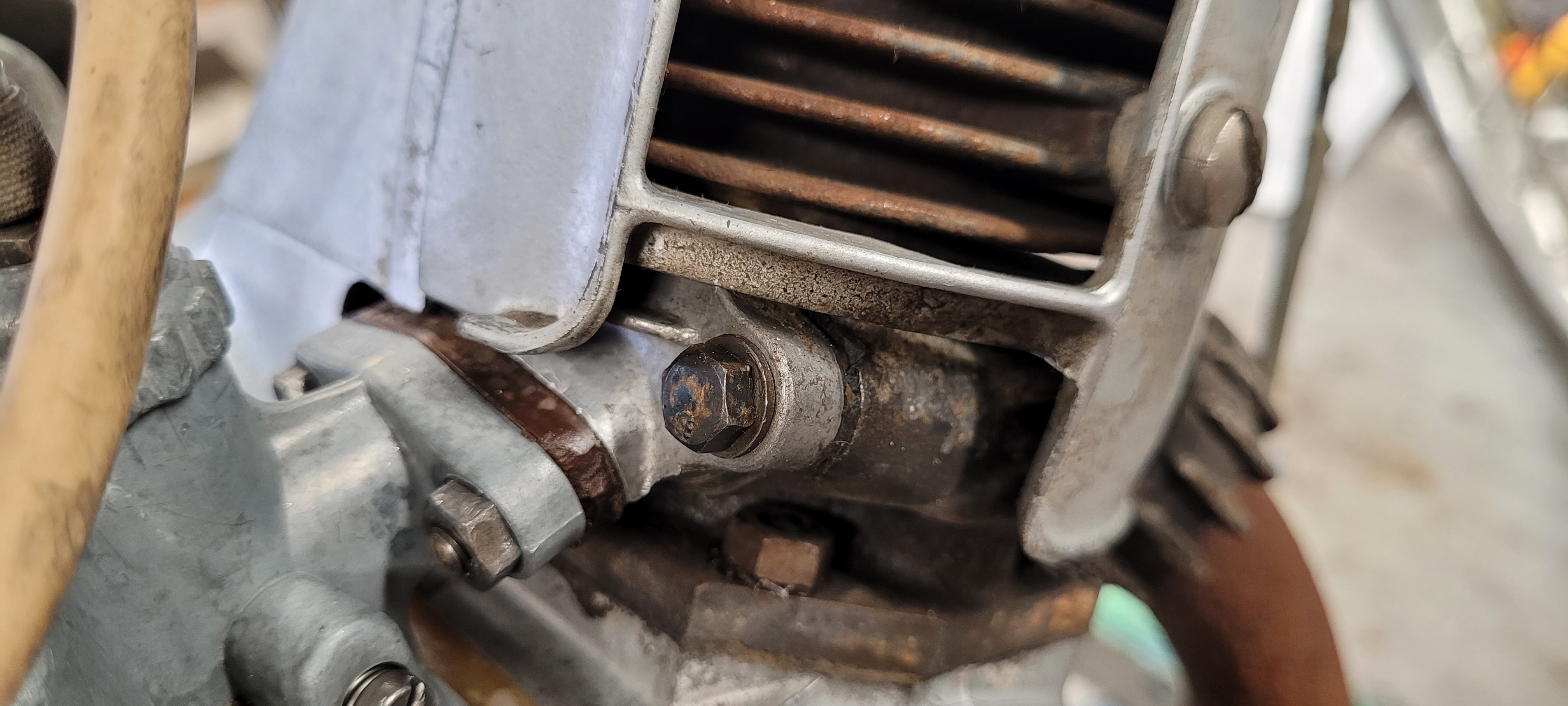

Motorn är fläktkyld med trampor. Har en Bing 12mm. Cylindern är med membraninsug och den är märkt med en 4 på cylinderns vänstra sida.
Någon som har en gissning på effekt och om den verkligen kan vara den originala motorn till mopeden?

Tror att den ligger på 1,25hk.

Jag och en kamrat arrangerar mopedrallyt i Fredriksberg, och vi brukar ha en moppe i vinst på rundan varje år.
Och i höstas kom vi över den här Staigern, för tyskarna som haft den vid fritidshuset i många år skulle slänga den på soptippen, de sa att motorn inte gick runt och att det bara var skrot.
Men vi tog hand om den, och visst gick motorn runt och hade även gnista. Vi provstartade aldrig, för vi ville kika igenom allt först.

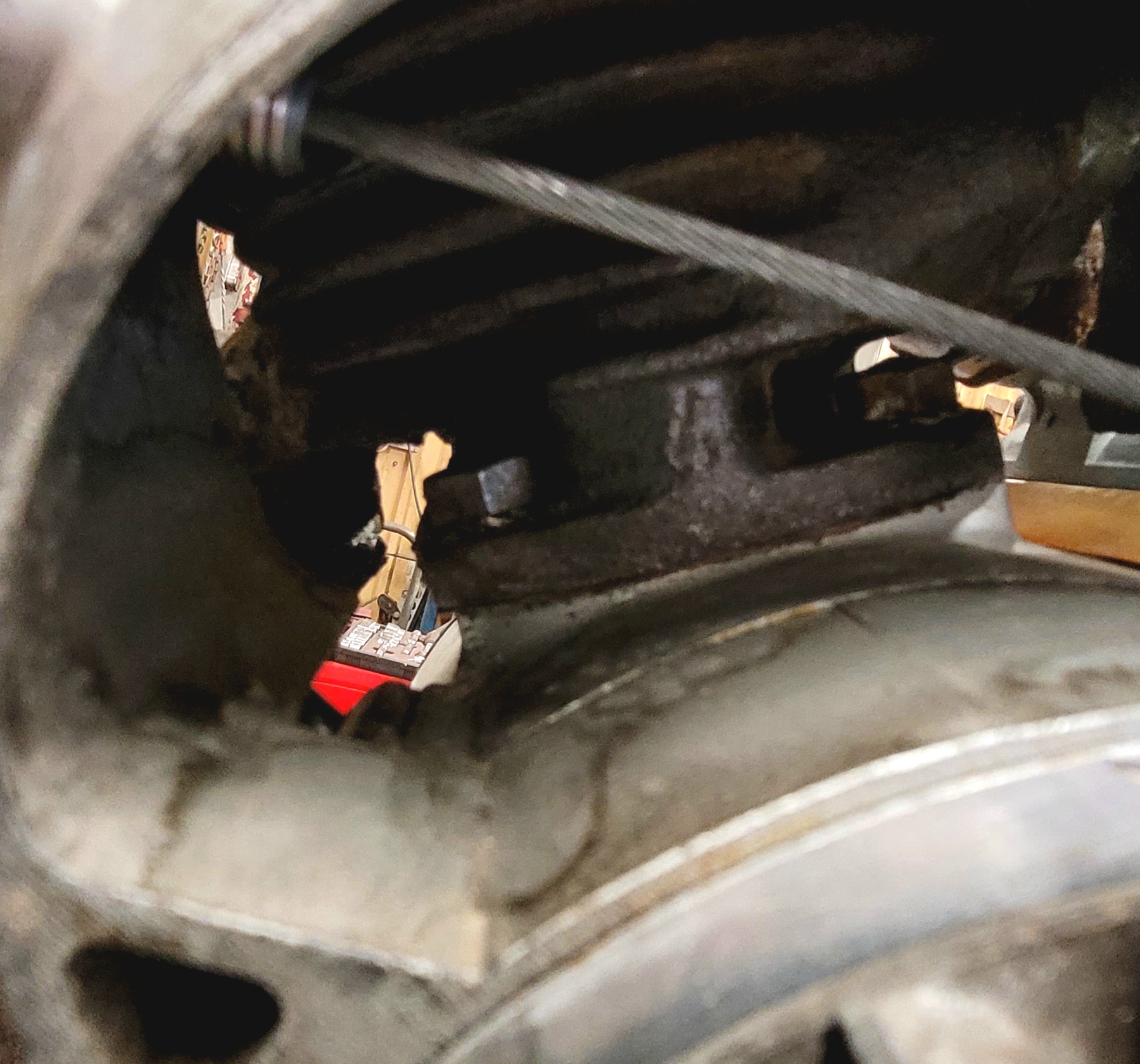

Nu idag så kom den fram ur gömmorna för en översyn. Efter lite motortvätt och olika konstateranden om vad som behövs för att den ska bli farbar, så kändes det som att det var dags för oljebyte (Sachs har ju en tendens till att få gräddvit olja fort) men när luckan öppnades så fanns inte en droppe olja att skåda. Så det blir nog till att plocka bort kåpor och inspektera lite invärtes om det är några rostskador.
Förhoppningsvis så är det inga fel, och att det bara är ny olja, brytarjustering, förgasarrengörning och sotning av avgassystem för att få den att gå igen.
Kan bli en kul moppe att ha som vinstmoppe på rallyt här den 15:e juni.

De Saxonette-motorerna som satt i Norsjö Partner och Chopper var på 1.5 hk. Vill minnas att de fortfarande bara hade 8.5mm förgasare. Ivf suttit det på ett par sådana motorer jag köpt, men mycket kan ju ha bytts ut på de under åren.
Tyska mopeder med Sachs / Saxonette -motorer med membrancyl. var väl på 2.4 hk och hade 12 mm Bing, så mest troligt är det en sådan ni har.

Tror inte det på en 25 km moped... Fast 25 km mopederna med Zyndapp motor hade två hästar så vem vet. Men vad jag hittat är 1,25 hästar.
Re: Sachs 50/2. Vad för membrancylinder?
När den har trampor, så är det nog en 25-moppe.
1,25 hk var vanligt på 25 mopparna i tyskland.

Ja den heter Staiger Mofa 25, så att det är en 25km-moppe är nog riktigt.
Men den pinnar på i 40-45, så den går riktigt bra för att vara en långsam moppe.
Den hade inte blivit körd på många år, så det tog några oljebyten innan den slutade att kräkas ut vit oxid från sitt innanmäte.
Moppen hade ingen sadel och hade fått en lustig färgning under gissningsvis 70-talet, men allt var hyfsat helt för övrigt.
Så en ny sadel från överskottshyllan, en rengörning och sedan en ytlack med linoljebaserad Isotrol grundlack. Den fick en packväska som egentligen ska vara till en trampcykel, så hela moppen är nu en fulsnygg historia (betoning på ful) som kommer att lottas ut bland de startande på Fredriksbergs mopedrally nu på lördag.
