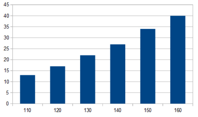

Tycks ha sett ett diagram med ungefärligt samband toppfart och effekt,men hittar ej igen det längre.
Ex hur många hp krävs för 100kmh osv.
Någon som har mera info

Så här ungefär blir det utgående från antagandet att 100 km/h kräver 10 hp.
- Bilagor
- Namnlös.jpg (38.4 KiB) Visad 3250 gånger

ser ut som varje 10% fartök kräver 33%motoreffekt som jag ser det.
Men är det accurat med 100kmh och 10hp?
Har ingen aning själv,såg en som bänkade en moppe till 17,41hp, den toppar 113kmh på väg enligt gps. Borde gå lite mer med 17hp enligt diagrammet. Men det är såklart flera faktorer. Jag kör Zündapp 529 med 66cc och jag väger 100kg. Jag kör 114 kmh gps på plan väg. Så både tung moppe och förare. Borde ha iallafall 15hp i min tänker jag.
