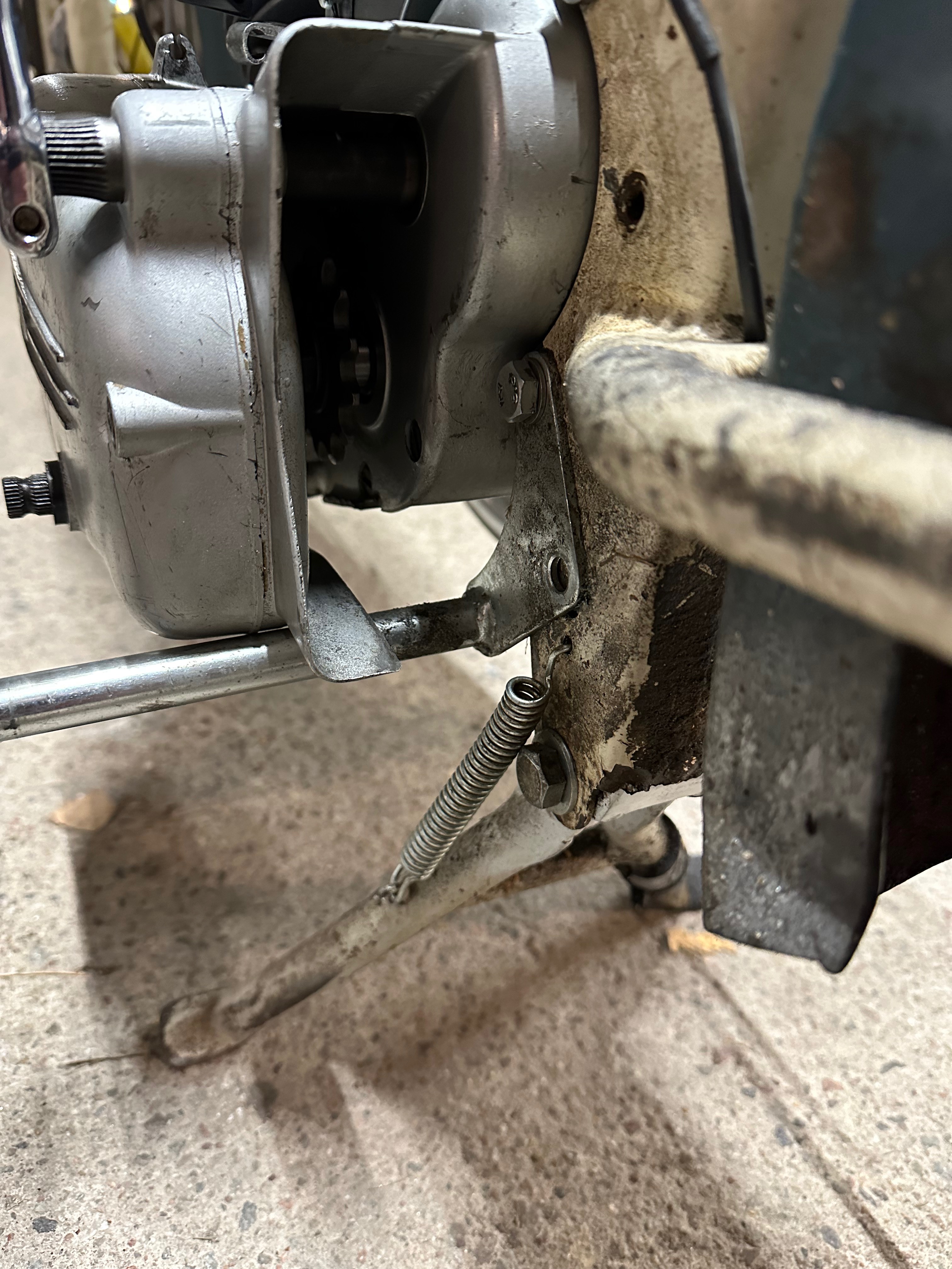

Då är fyrpeten igång! Härligt med en motor som stått i 40 år och man renoverat, vässat och byggt om till fyrpet.
Fast en del kvar att göra innan det blir en provtur i garaget. En ny utmaning upptäckt med att fotbryggan måste sänkas som den satt monterad när jag köpte moppen med den här motorn i och nu förstår jag varför. Tror den kan hamna i konflikt med avgassystemet då, men nu surfar jag vidare ett tag i glädjen att den är igång!

Hade samma problem när jag som 16 åring monterade en treväxlad i min 1248, då kapade jag av fotpinnen och flyttade den bakåt.
Då jag inte vet hur det såg ut på din när du köpte den men det borde räcka med att flytta det nedre hålet i fotbryggan bakåt och behålla det gemensamma för fotbryggan / nedre motorfästet.

Ja det var en överraskning och så här såg det ut när jag köpte den, men har kört tvåpet i år och då kan bryggan sitta i sina vanliga fästen. Kommer att härma den här lösningen och det kan bli en konflikt med avgassystemet, men allt går ju att lösa.aussiebob skrev: ↑15 nov 2024, 18:40Hade samma problem när jag som 16 åring monterade en treväxlad i min 1248, då kapade jag av fotpinnen och flyttade den bakåt.

Är väl bara flytta/bocka avgasar rör?

Det finns en plan och en lösning för fotbryggan, men har just nu ingen lust att skruva i kallgarage där vinden viner in.
Övre skruven gick att få dit där den ska, men det fattas en del för den undre. Tänker slipa ner en plan yta på bryggan för att den ska gå fri från magnet- och växelkåpor. Tror inte det kommer att behövas så mycket, men i värsta fall går det ju att svetsa dit en förstärkning under. Det är ju inte så att man står på fotpinnarna och kör enduro med en sån här maskin.
Dessutom blir det inget strul med avgassystem heller.
Det går små steg framåt, ett i taget!

Går det ej att vinkla ner fotpinnarna, lär bli fint vibration i annars

Jo det lär det bli som det är nu.
Tänkte slipa ner en plan yta på själva fotpinnen på ovansidan så den går fri från motorn. Kanske ta 3mm med en radie i ändarna så ska det hålla, men får nog ändå ta upp hålet för skruven i bryggan lite så inte nåt hamnar i spänn. I värsta fall om mer än 3mm behövs är det ju enkelt att förstärka pinnen under med att svetsa dit en bit. Bocka om går väl det med, men lär värmas rejält och lite med slipen känns enklare. Vi får se hur det blir när den dan kommer.
