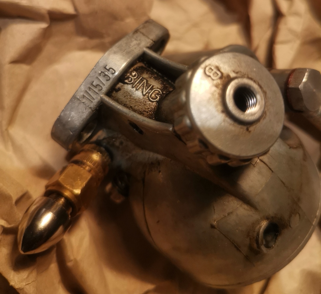

Sota avgassystemet och ställa tändningen samt göra rent luftfiltret får bli första aktiviteten.
Här kommer en bild på vad jag tror är en äkta Bing.
Denna förgasaren satt på vid köpet tillsammans med en trimcyliner.
Då orkade mopeden minsann i uppförsbackarna.
Nu så här i efterhand ångrar jag lite att jag lät byta ut trim cylindern med denna Bing förgasaren för att sätta dit original cylindern med en Encarvi
Nu har jag definitivt fått lära mig en läxa och vad man behöver beakta.

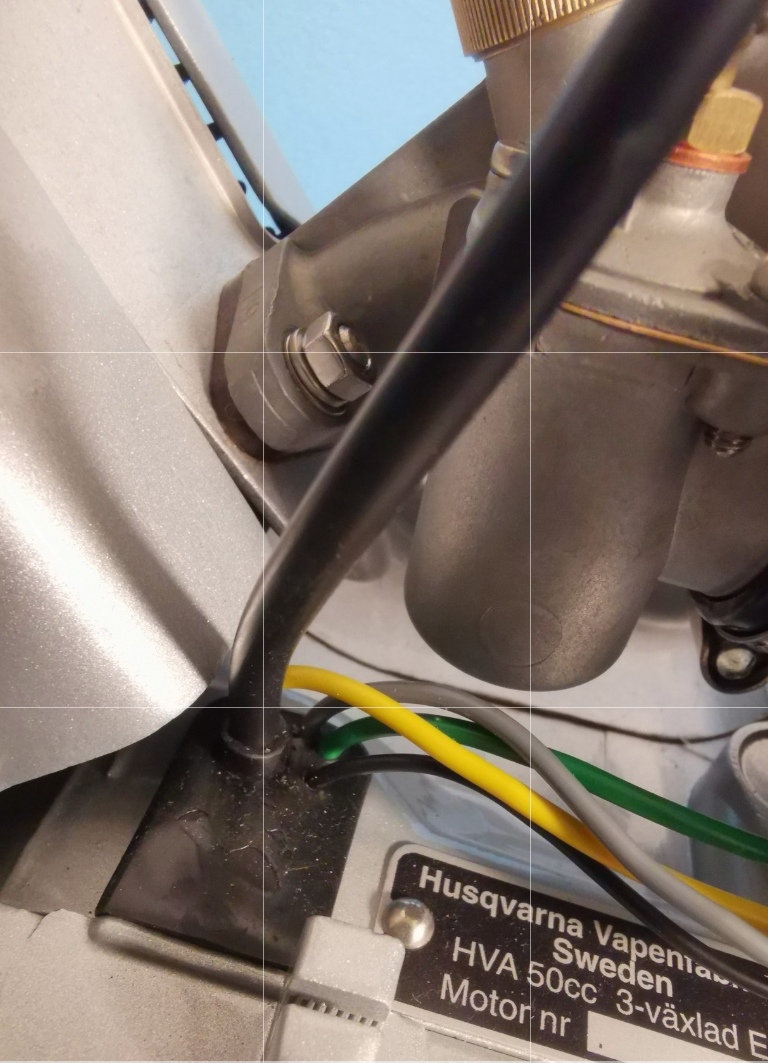

Problem solved!
Idag köpte jag den.
En sådan där eftertraktad 3 växlad Flinta.
Dock ej med fotväxel som det skall vara på Skoterett.
Detta är en helrenoverad fläktkyld Husqvarna Flinta med 3 växlar.
Renoverad av en mycket kunnig gentleman här i Sjuhäradsbyggden.
Endast använt nya eller NOS delar.
Helt orginal med en otrolig finish.
Enda detaljen just nu är att hitta ett växelhandtag som passar, då växlarna ligger enligt följande: 0-1-2-3 inte 1-0-2-3, som alla växelhandtag verkar ha som finnes hos dom flesta handlarna på nätet.
Tips motges gärna på växelhandtag som kan passa.
