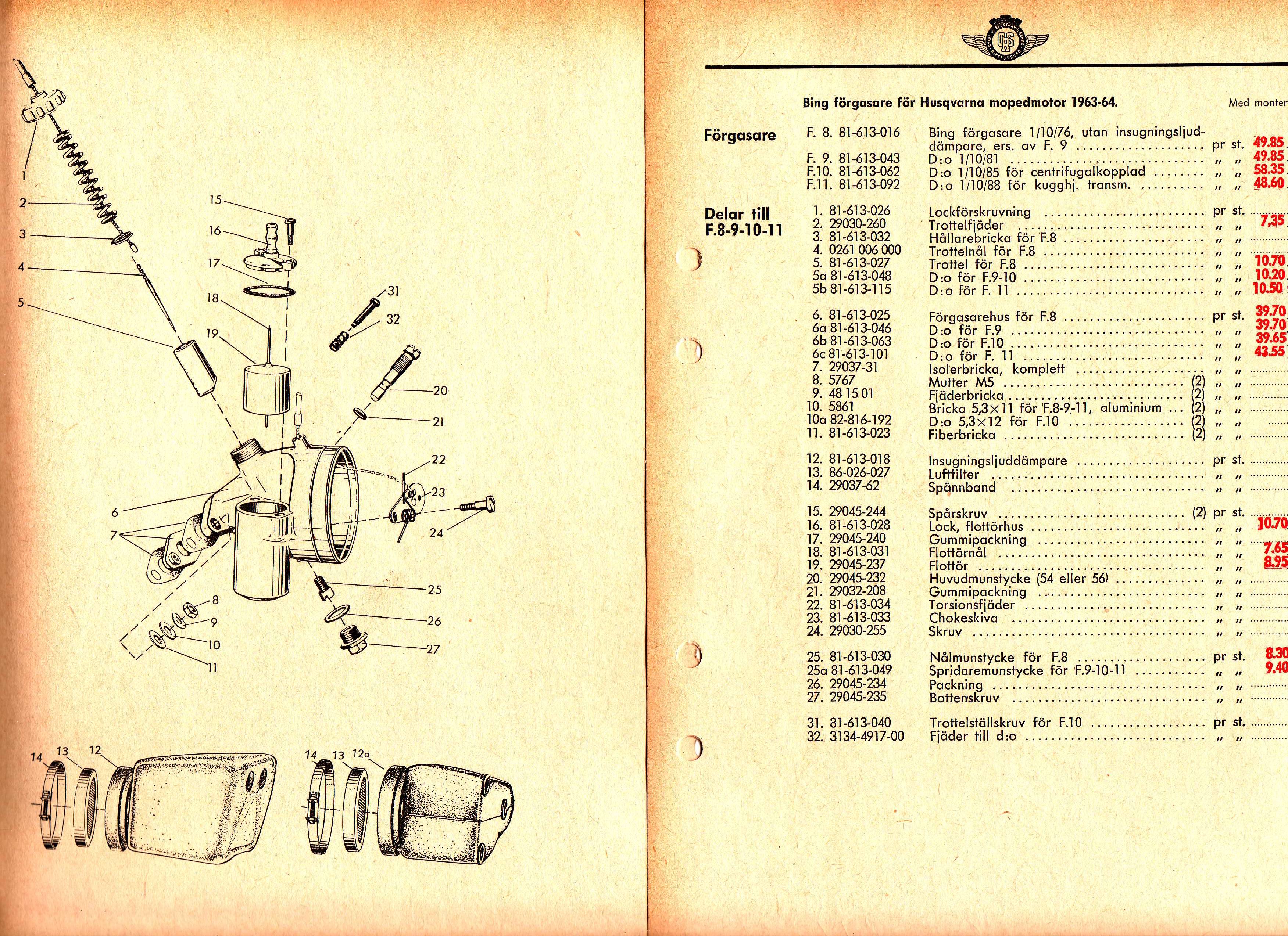

Bing 1/10/76 ska väl inte ha trottelnål? Hålet i mitten av trotteln är väl för gaswiren.

Jag köpte förgasaren begagnad på tradera men den saknade tyvärr både trottel och nål, men den har vad jag tycker ser ut som ett nålmunstycke iaf.
Jag hittade den här i mopedrenoverings arkiv:
Som jag tolkar den så är det bara F:8 (alltså min förgasare) som ska ha trottel med nål.
