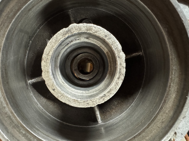

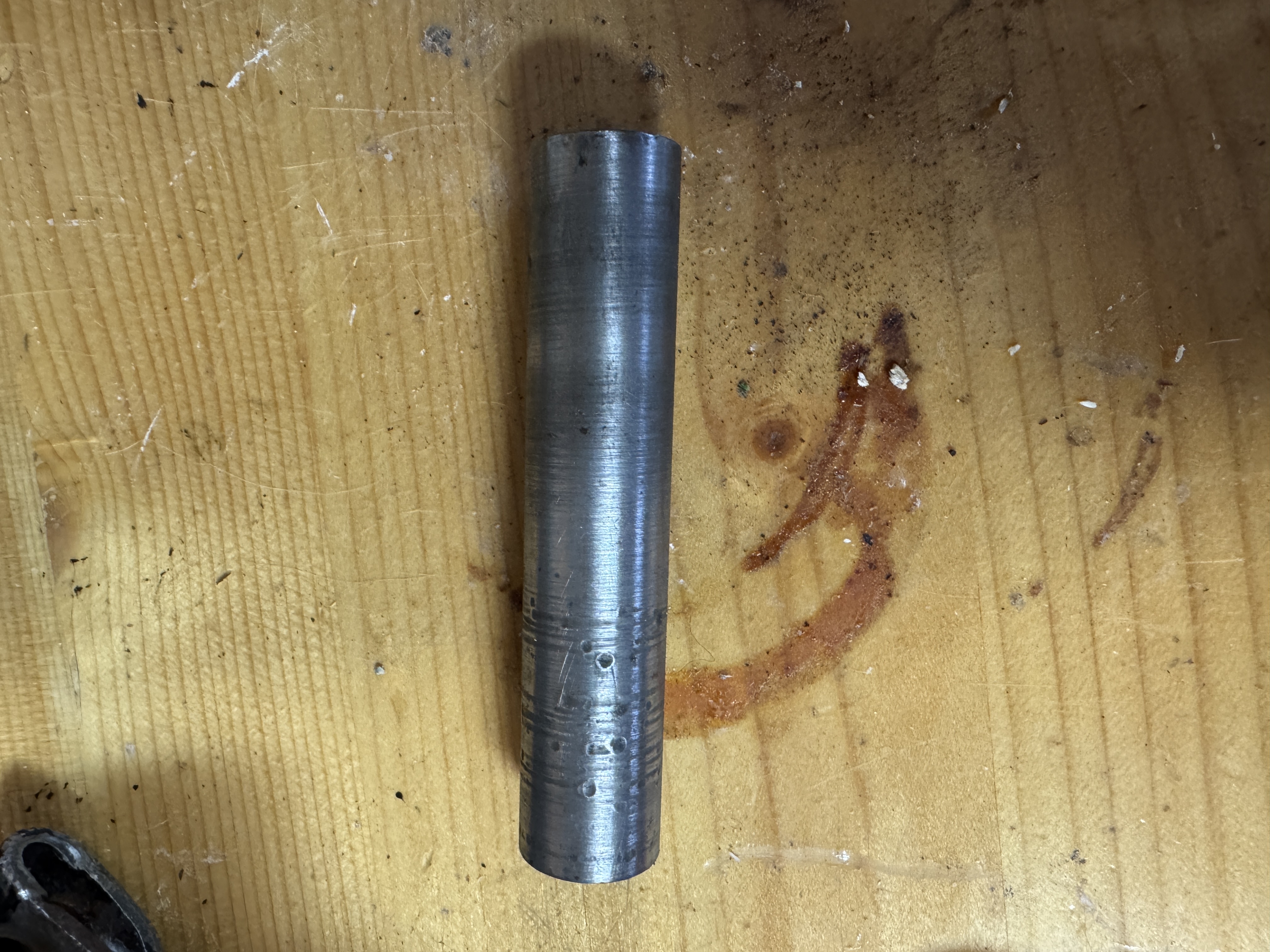

Jag har en flaka med ett K50 bakhjul. Tog lös för att byta bromsar och passar på att byta hjullager med då de gamla var slut.
Noterar att jag bara har en distans mellan hjullagren, det känns lite konstigt framför allt när den har en mycket mindre dimension än navet men det kanske ska vara så?
Någon som har några tankar om det? Längd på hylsan är så den passar precis mellan hjullagren.Är det bara fetta in, sätta tillbaka och köra?
Bifogar bild.
Tacksam för svar
/Mattias

Om jag fattar dig rätt så har du ett rör som distans mellan kullagren inuti navet. Det är så de naven är konstruerade så helt rätt.

HSE skrev: 12 apr 2025, 15:59 Om jag fattar dig rätt så har du ett rör som distans mellan kullagren inuti navet. Det är så de naven är konstruerade så helt rätt.
Det är rätt uppfattat, det ser ut som att original är med två distanser men det kanske inte spelar nån roll då :)
Tusen tack för svar :)
Inlägg: 6036
Re: Nav K50
Jag tycker att det där är en lite knepig konstruktion, jag har ibland fått chimsa med någon bricka för att det skall kännas rätt när jag monterat ihop det hela så du får känna dig fram när du sätter ihop det igen.

HSE skrev: 13 apr 2025, 07:55 Jag tycker att det där är en lite knepig konstruktion, jag har ibland fått chimsa med någon bricka för att det skall kännas rätt när jag monterat ihop det hela så du får känna dig fram när du sätter ihop det igen.
Det var en hel del brickor i den där ihopsättningen så får vara noggrann. Tack för tipset!
