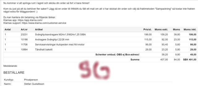

Nope, måste ha en avdragare för få av svänghjul för kunna felsöka. lön till Helgen :D
Inlägg: 1717
Re: Snubbla på en Nyman
Igår/idag eller precis efter Hockey VM, danskars bedrift :D Så drog man direkt och köpte saker för NVn med pengar på kontot.

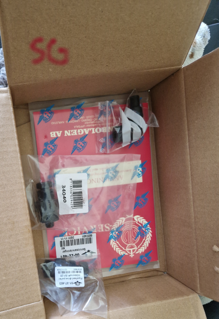

Fick att hämta lådan med mina NV saker jag handla, på väg till jobb. Ikväll eller imorgon blir det NV5 meck.

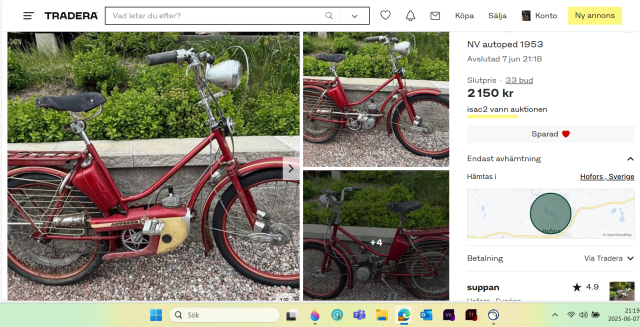

Letar ju alltid efter Autoped delar, då sprang man på en hel 1953 fin och allt, nära med då Hofors är nära ändå.
Var ej i stora pengar, men blev överbjuden i sista sekund, ville verkligen ha nåt att åka, med tanke på summan lätta svordomar. blir fortsätta leka med NV5 el.
