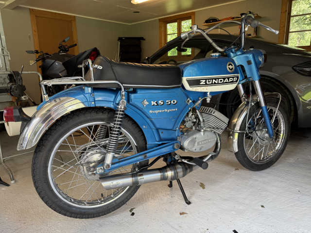

Hej!

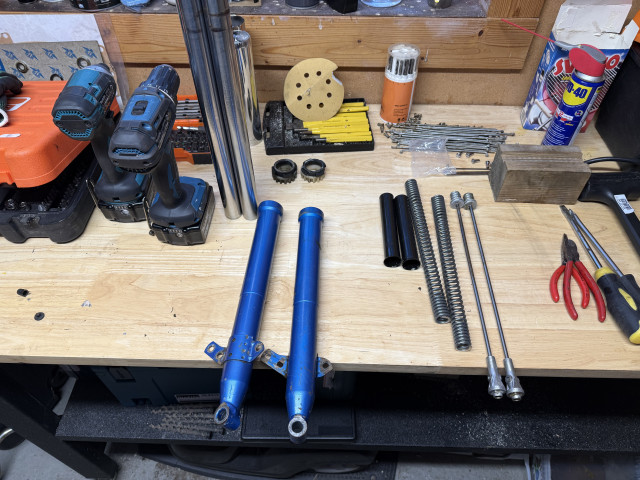

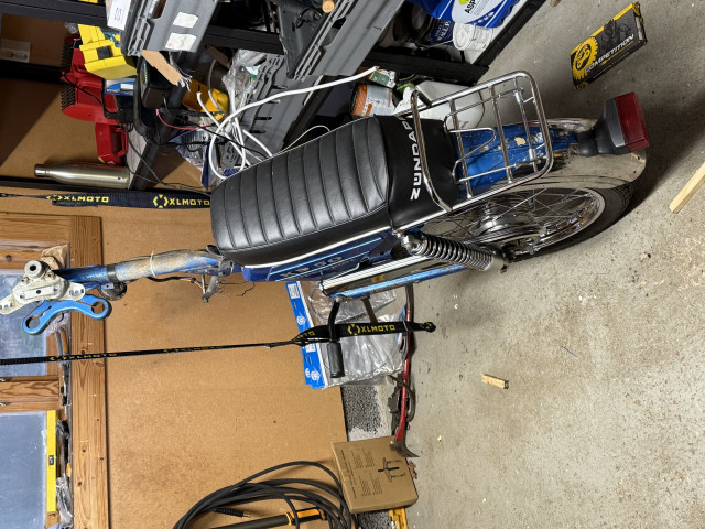

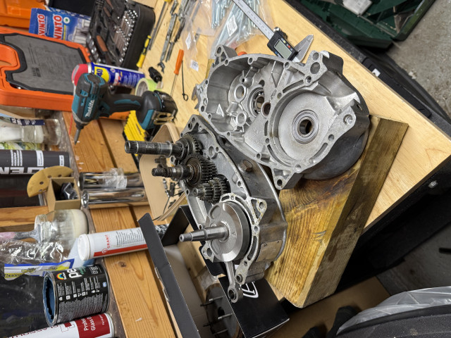

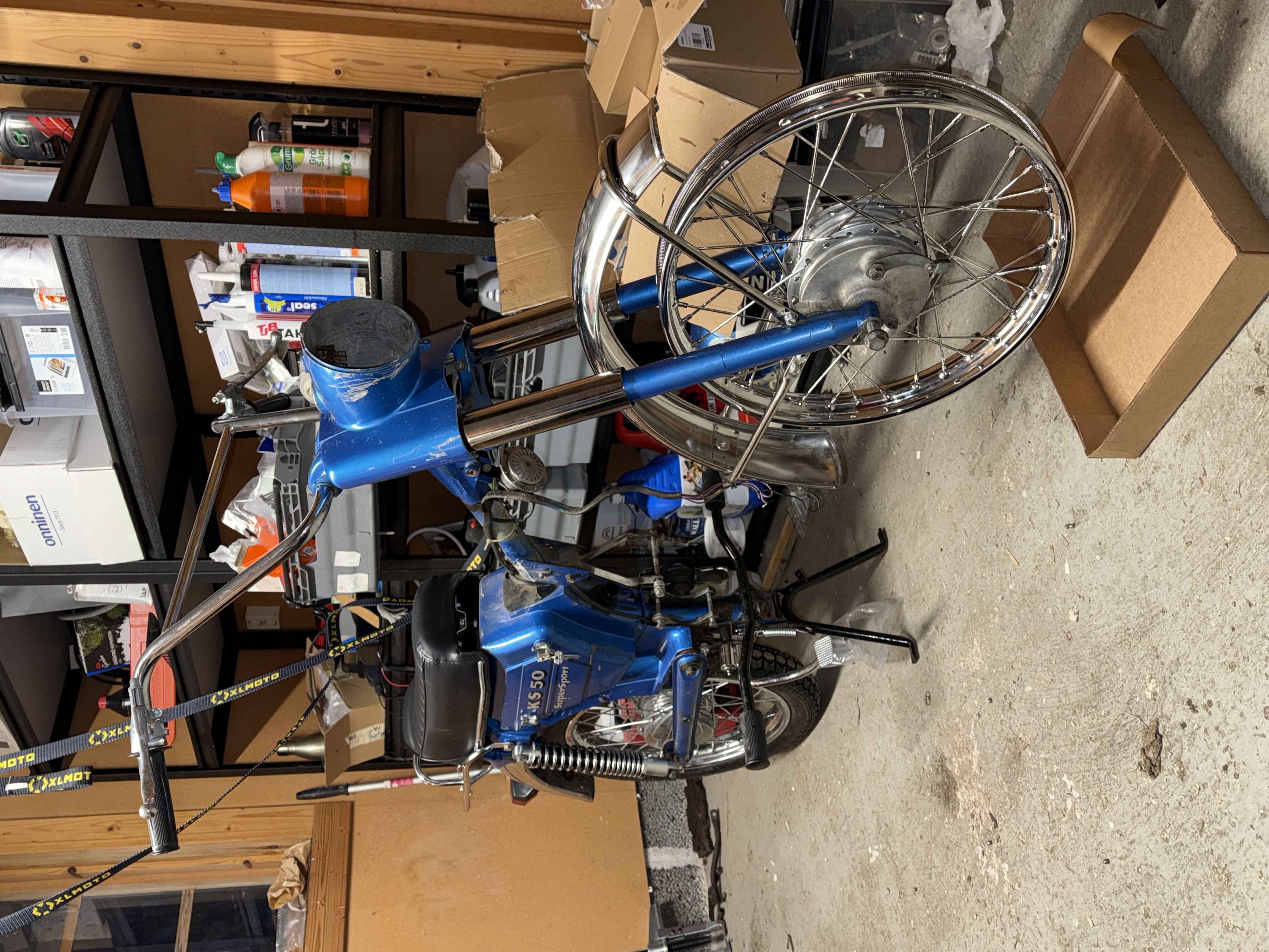

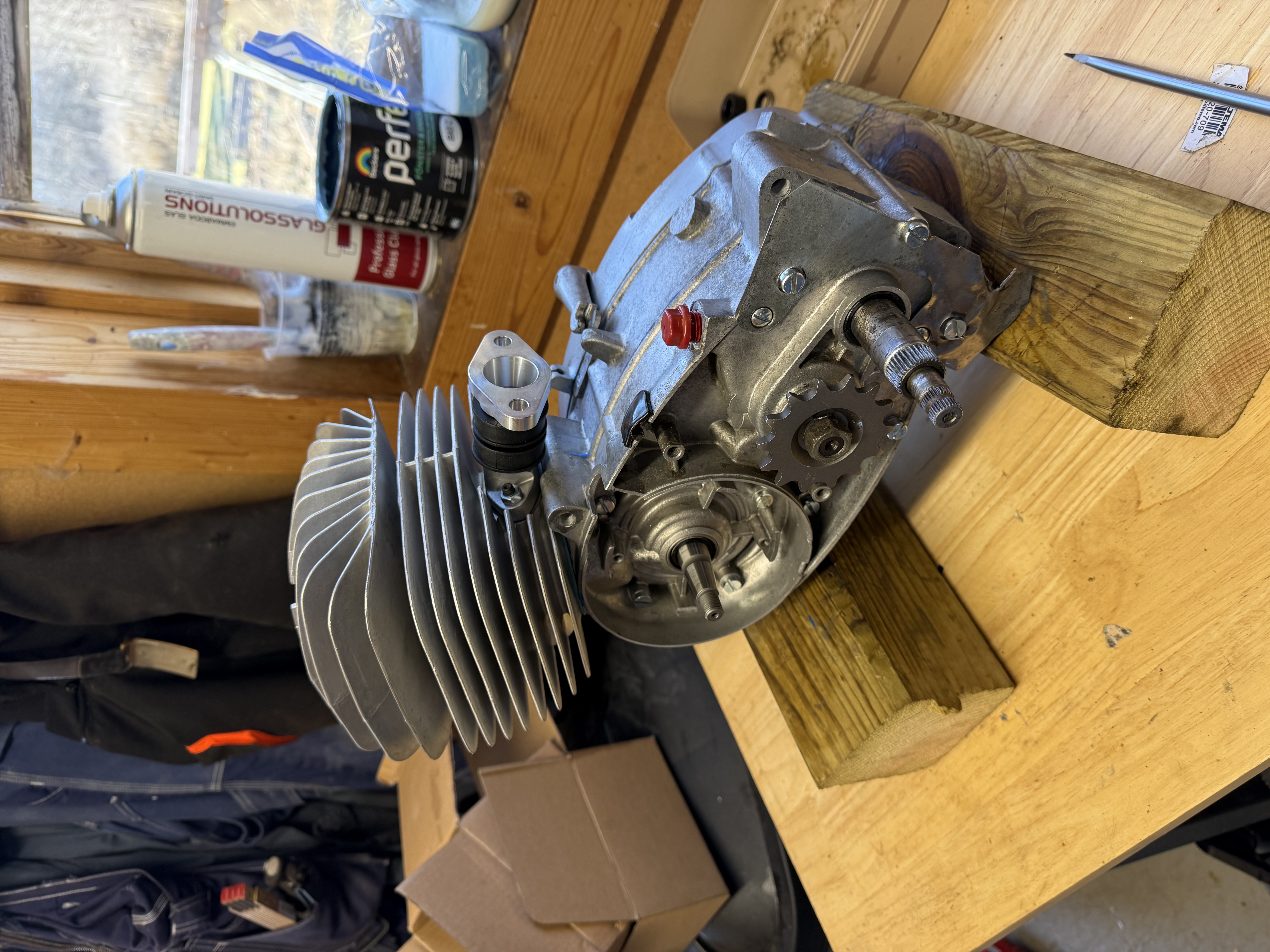

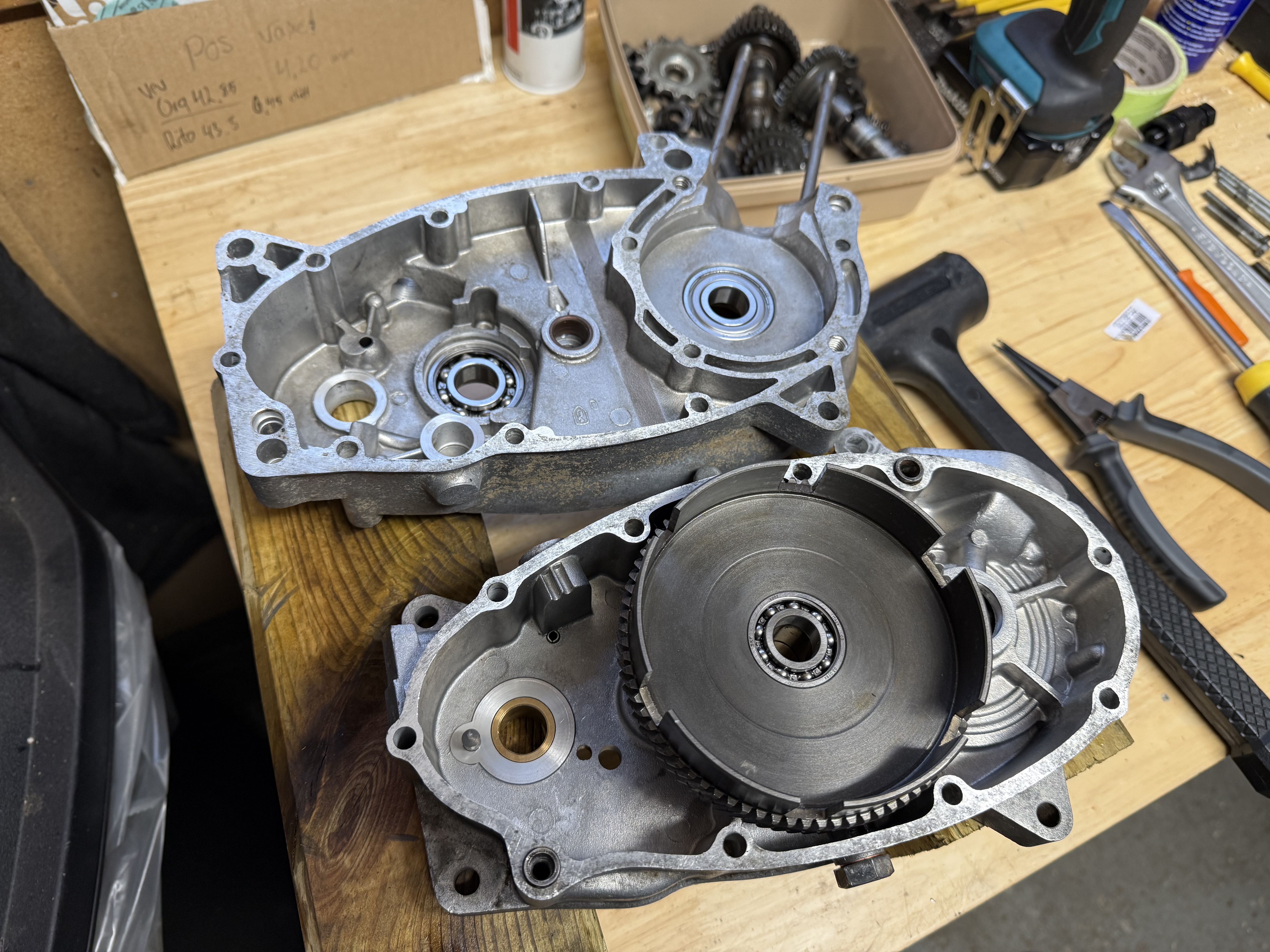

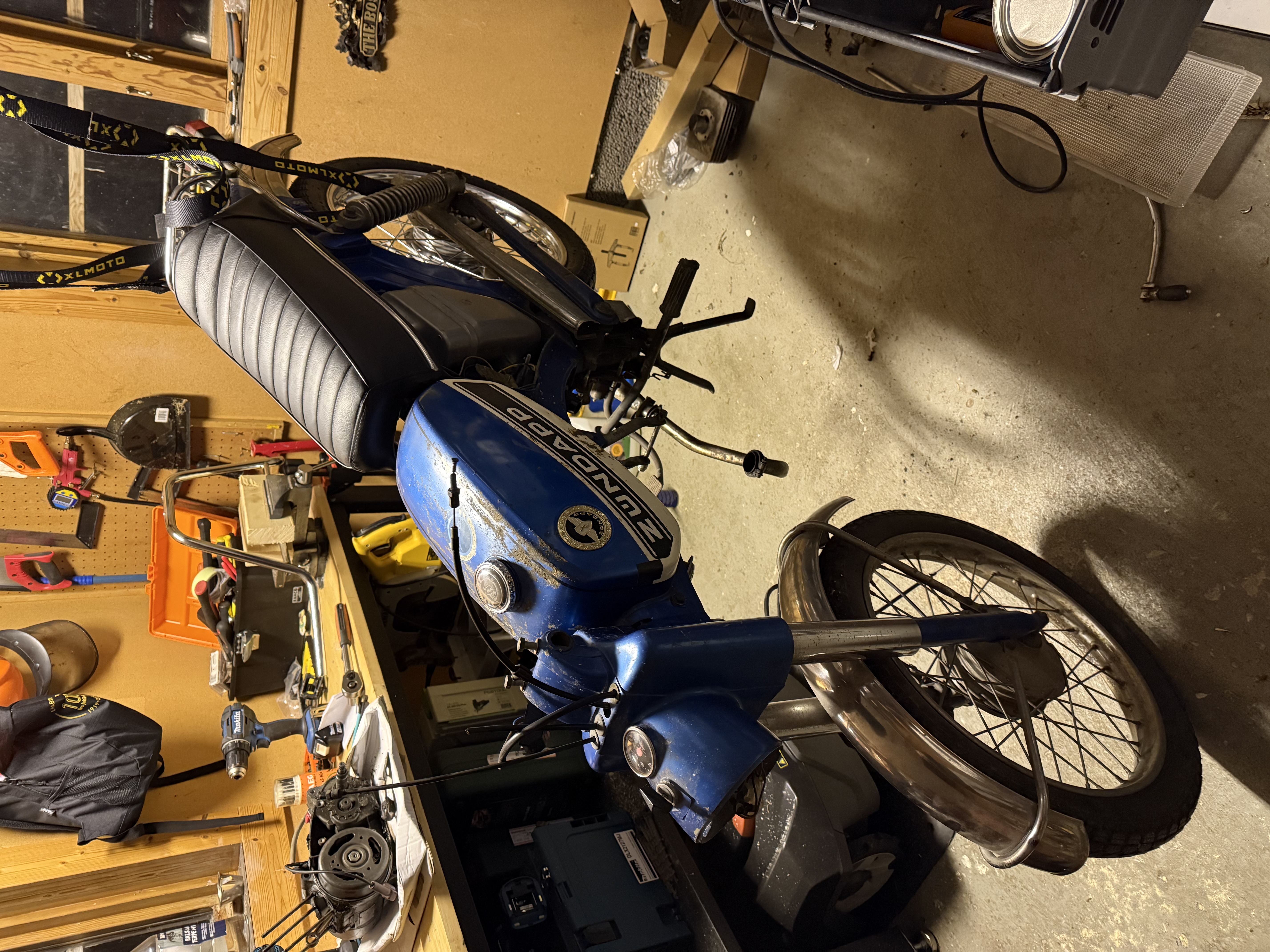

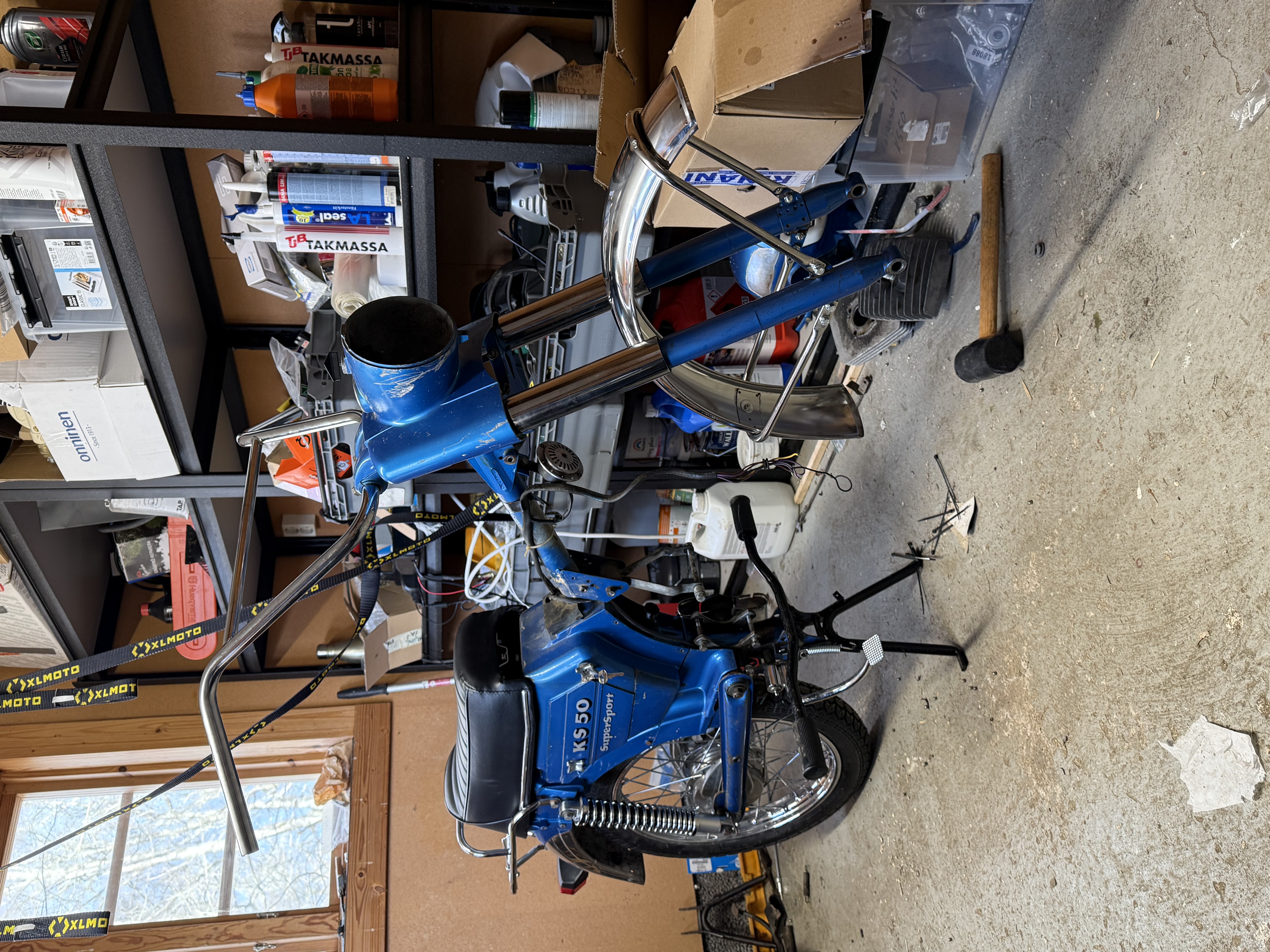

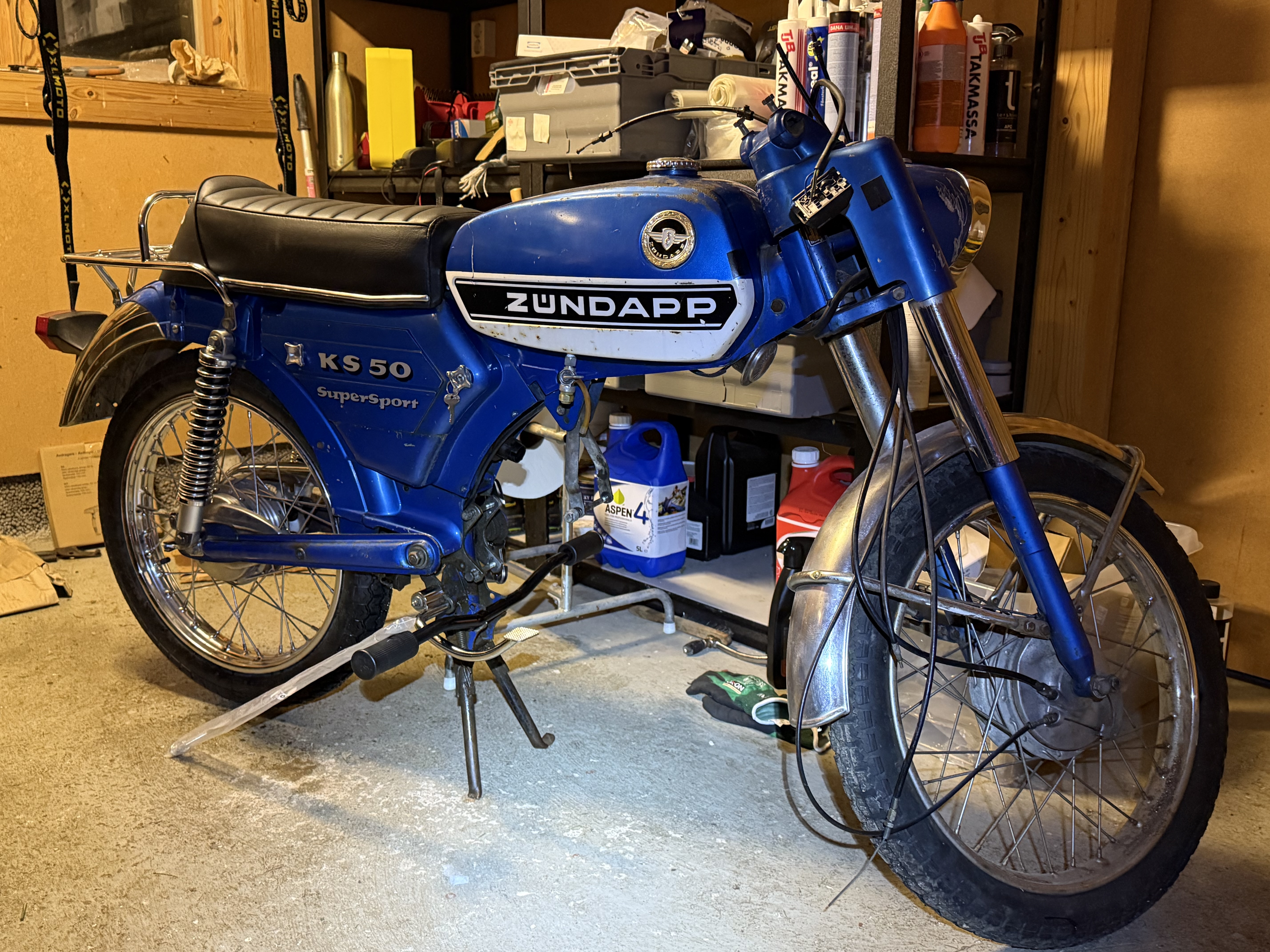

Nu är jag enligt mitt tycke klar med mopeden som införsakffades i vintras. Finns ju hur mycket som helst att göra om man vill men det ska ju köras ochså. Allt viktigt fungerar som el och bromsar.
Här följer lite bilder under bruksrenoveringen.

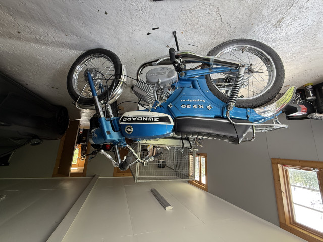

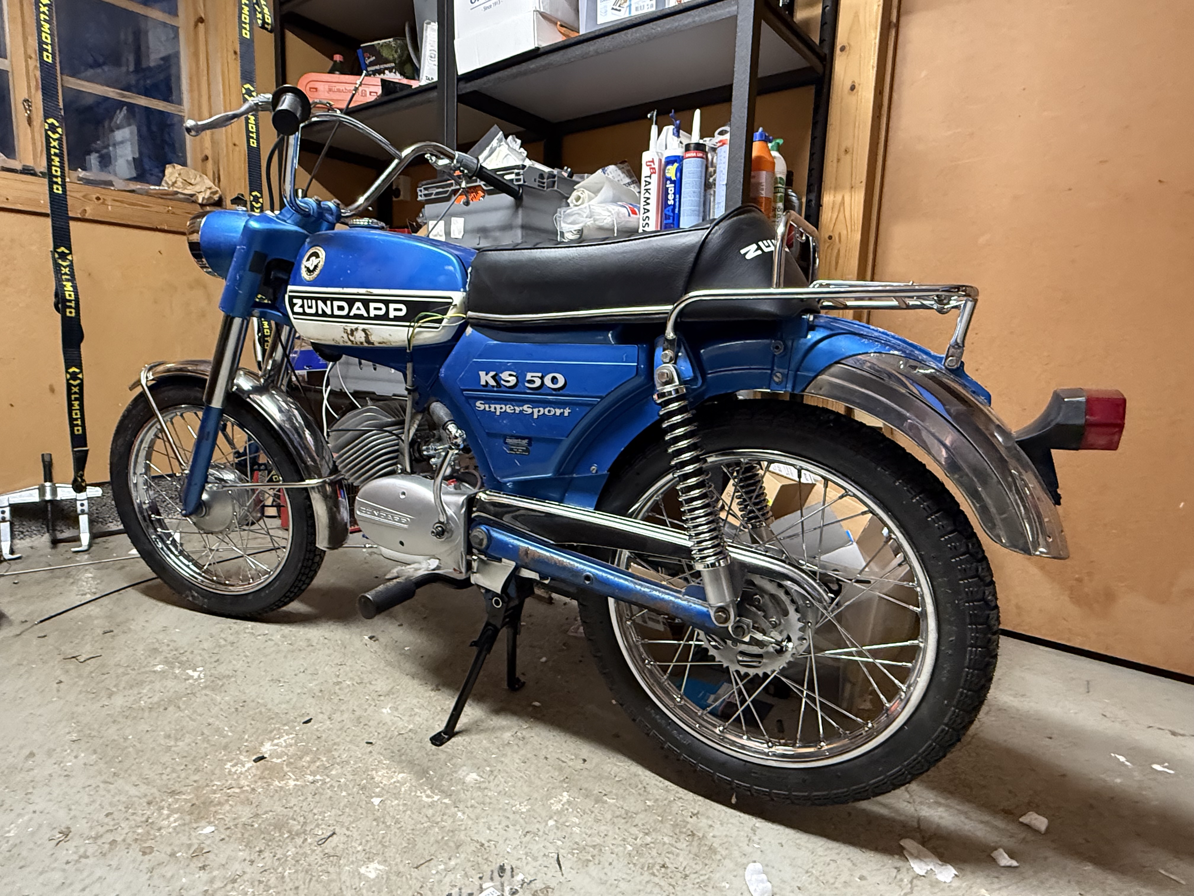

Efter att den blev klar med endast lite viktkompensering så har det spårat ur lite med trimmet...
Nu har den följande trim:
Kokusan evo2 med retardering
70cc Athena med tillhörande topp
Mikuni Vm20
Rp 2 pipa
Dock är det en 3 vxl maskin så det är ju ganska begränsande. Men den gör sina 90 km/h gps med 12/36 drev.
Här är ett par bilder från idag när jag bytte från vrålapa till Rp 2. Vilken skillnad på ljudnivån, blev en chock i postiv bemärkelse.

Ser fin ut, och verkar röra på sig med :D

Tack! men bilden är nog missvisande för lacken är rätt dålig, dock aldrig ommålad.
Så alla skavanker är bevarade :D
Ja den gör ju lite mera än 30... :D
