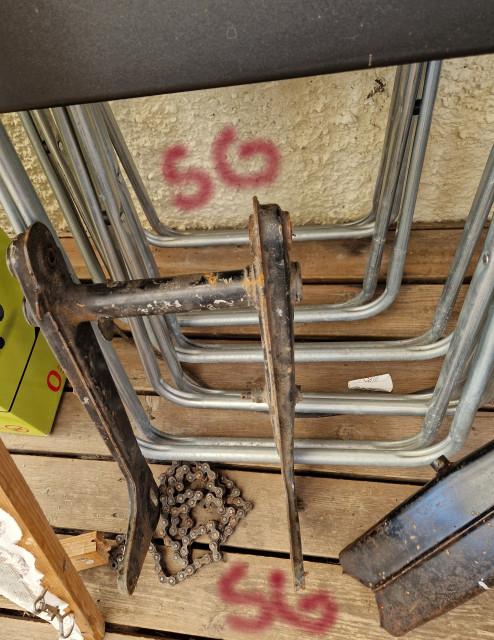

Var ute och leta ibland skit, hitta sving inlindad i gammal kedja och original motorn till min 1979 k50 i atomer av allt jag hitta hos idioten jag köpte tillbaks ifrån, ligger i en Domus påse sen30ish år sen såg bara insugskåpan inte tändsidan. Får köpa svingaxel set till ramen.

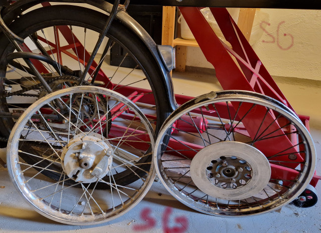

Var och bar in 2 framhjul, ett Trumbroms hjul och en Skivbroms hjul ifrån ibland delar där i andra huset. Lutar åt trumbroms ändå för är komplett.

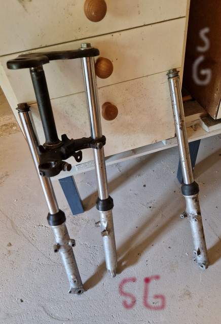

Jag var fynda och hämta in en gaffel och ett fjäderben till Suzuki K50.
Då 2 var frusna, så försökte jag få loss trumbroms fjäderben så man gaffel till K50 bygget.
Då botten skruven var borta hjälpte föga, sen försökte jag med rost lösning och sen trasa och rörtång men helt frusen. värme nä. Vad är nån här bästa gällande detta utan skada det hela?2st K50 och NV5 och en MCB 1293 E-type. Sen ett 27tal mc, och för mycket bilar

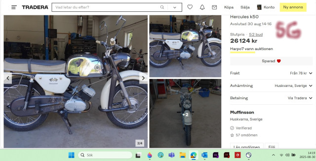

Man letar delar till Suzuki k50 konstant på Tradera, sökte man på K50 delar och dök denna K50 upp som var tvungen att bevaka.
Det var ju en 1966 K50 Hercules med Sachs 5 växlad och 80cc, skulle gärna haft med inte för de pengarna.2st K50 och NV5 och en MCB 1293 E-type. Sen ett 27tal mc, och för mycket bilar
