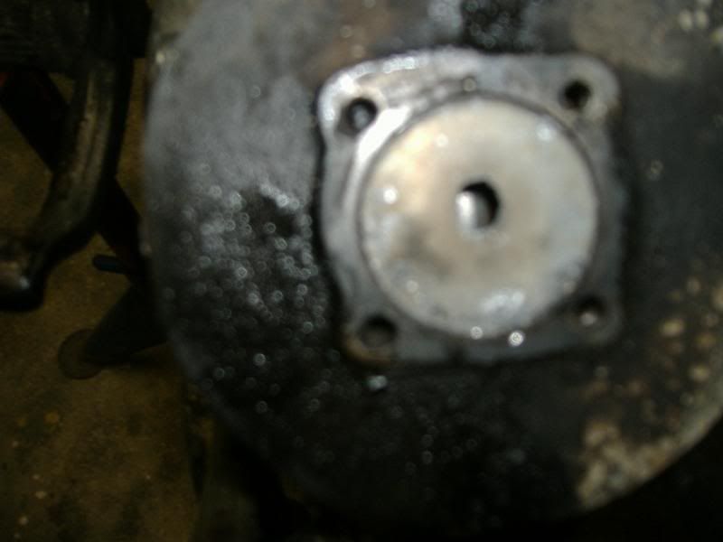

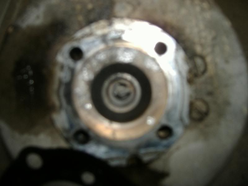

<div class=KonaBody><!-- <EdIndex> -->Undrar om kolven har gått för kallt när det blir så här
Ca halv gas, inget maxnötande alls, det bara smällde till i motorn sen va allt komp borta
Toppen

<div class=KonaBody><!-- <EdIndex> -->nej tycker det ser ut som spikningar :o
har råkat ut för det moppen börja gå sämre o sämre
hoppades att komma hem men icke
:oops: det börja brinna i förgasaren :roll: <!-- </EdIndex> --></div>

<div class=KonaBody><!-- <EdIndex> -->För bred skvitch ! den leder in värmen mot centrum. Så hög tändning kan man inte ha på den moppen, att den spikar. Dessutom tror jag du ställde in munstycket innan du började åka, kanske blev för snålt. Den lät matt när jag åkte om dig. <!-- </EdIndex> --></div>

Conrad Engström skrev:Den lät matt när jag åkte om dig.
bastard_inside_sign Ett snällt sätt att säga trimma mera

<div class=KonaBody><!-- <EdIndex> -->Han har ju ett 60 kubbe och jag har endast en 3,5 hp på den jag hade i dag :wink: staff_italiamac_fastidioso.gif <!-- </EdIndex> --></div>

<div class=KonaBody><!-- <EdIndex> -->Nja tvärtom, med tanke på kylan, ställde jag upp munstycket så den fyrtaktade för ge mer bensin.
Men det va ju inga hastighetskörningar, så jag låg på halvgas det va ju lagom för att hänga med dom andra och för att inte puc...ck åkarna skulle bli hopplöst efter 8)
så att den skulle gått för snålt tror jag inte på men däremot detta med brett skvishband är inte omöjligt <!-- </EdIndex> --></div>
