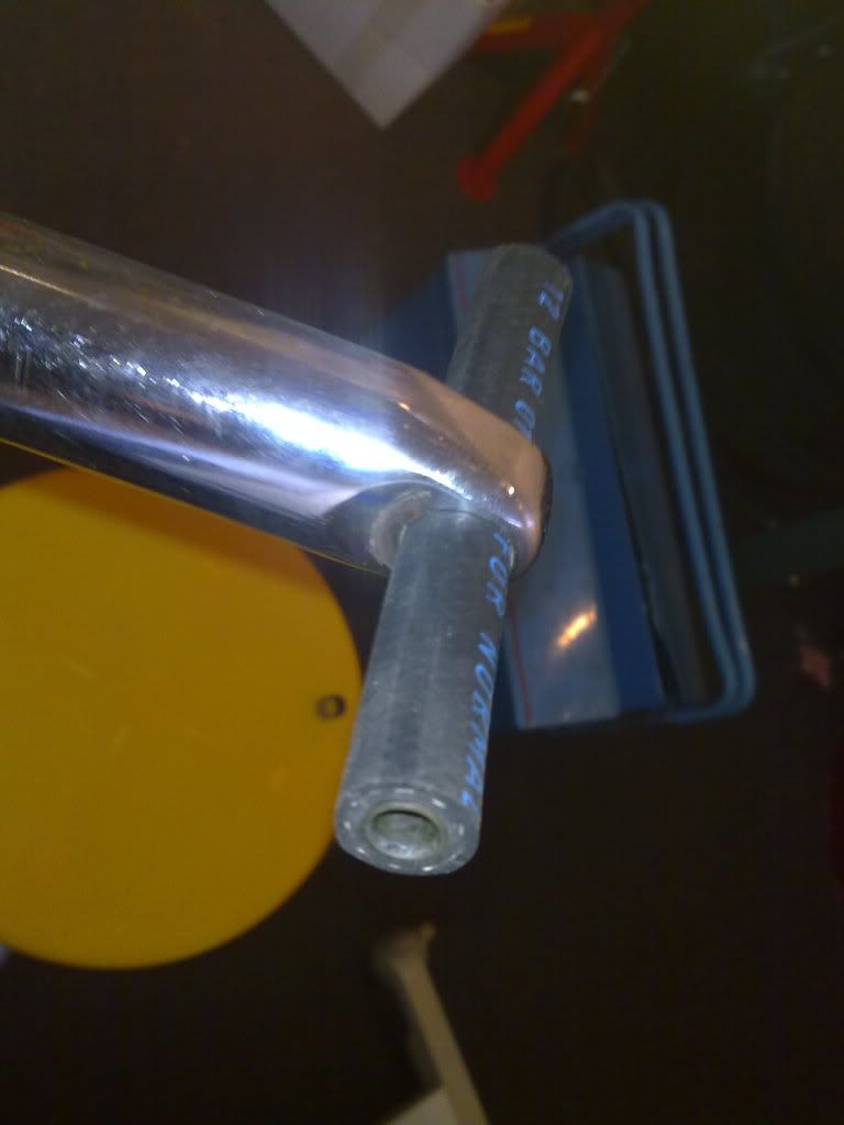

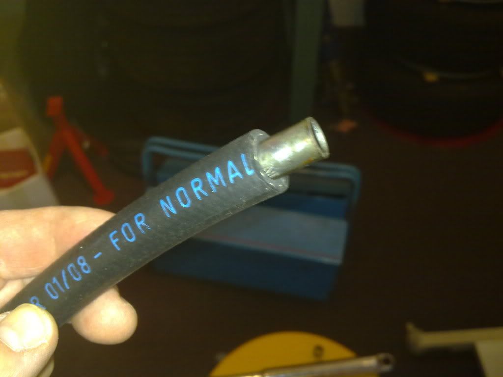

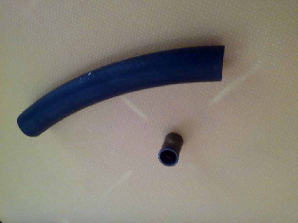

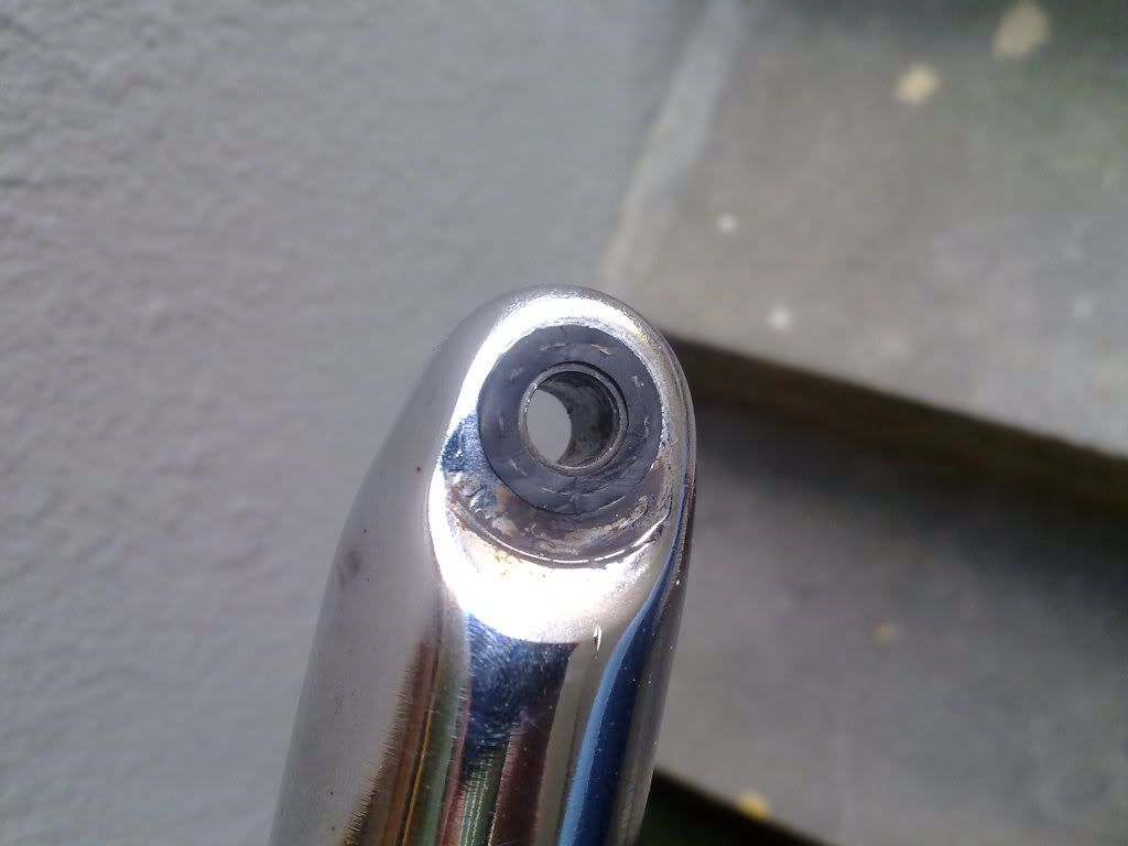

<div class=KonaBody><!-- <EdIndex> -->Så här gjorde jag:
Ner till macken köpte gummislang
i med den inre hylsan som jag sparade, den yttre knackade jag bort
Så... bara att trä i slangen och kapa till
Färdigt :)
Och så en bild på pärlan.
Saknar bara nedre kedjeskydd och stöd, annars komplett.
Mvh Micke <!-- </EdIndex> --></div>
