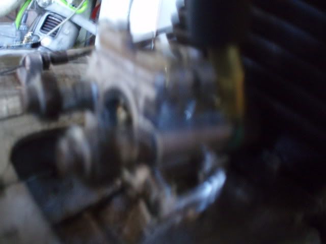

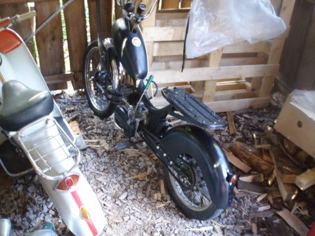

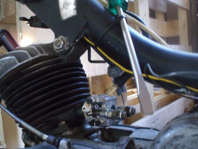

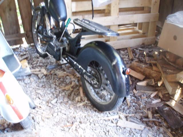

<div class=KonaBody><!-- <EdIndex> -->Nu har här hänt lite! jag har körde en tur på ca 7 mil förra veckan för att se vad som behövde lite exra låsning.. bakskrämsskruvarna vibrerade loss och lika så en skruv till baklampan, så med lite gänglås och låsmuttrar fäste jag allt.
sen hittade jag en gammal motorsåg, varför inte ta förgasaren och sätta på moppen? sagt och gjort, på ca 20min var det klart. visst är det lite pill kvar, gaswire tex, men jag blev riktigt nöjd med resultatet. risken är bara att något går sönder iom att den varvar som fan 8) :lol: bilder på det!
och en liten video över gasresponsen :)
http://s150.photobucket.com/albums/s117/atomkorven/?action=view&current=P6180007.mp4 <!-- </EdIndex> --></div>

<div class=KonaBody><!-- <EdIndex> -->Hmm, skruvmejseln? Snyggt fäste för den. slider_anon.gif <!-- </EdIndex> --></div>

<div class=KonaBody><!-- <EdIndex> -->på så vis glömmer jag aldrig skruvmejseln! :D <!-- </EdIndex> --></div>

<div class=KonaBody><!-- <EdIndex> -->Om jag var du, skulle jag sätta nått mellan cyllen å fuggen. Polaren gjorde också så här(jag med) och då gick membranet i fuggen sönder pga värmen!
Annars kul med annat än köpe grejer! :) <!-- </EdIndex> --></div>

<div class=KonaBody><!-- <EdIndex> -->Ja det är sant Conrad, men jag finner det svårt att hitta mindre drev till fullnavet. Antagligen för att jag inte letat och är lite lat av mig :oops:
Det skall läggas på minnet Gurra! får meka ihop något när jag får tid :) <!-- </EdIndex> --></div>

<div class=KonaBody><!-- <EdIndex> -->Låter bra, jag tog en hockeypuck 8) <!-- </EdIndex> --></div>
