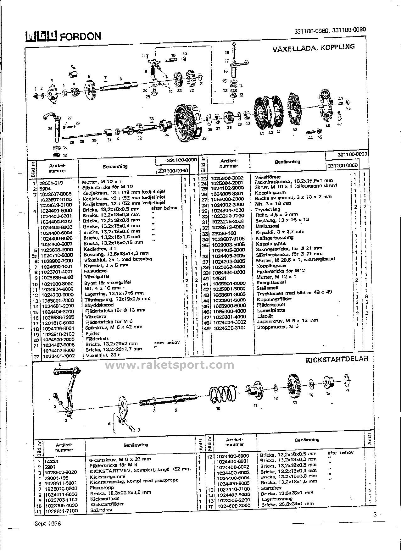

<div class=KonaBody><!-- <EdIndex> -->lyckas inte lägga upp nån bild, men här är länken
http://www.raketsport.com/sachs2vxl002.jpg
nr 23 ska greppa i nr 22 och 5.
har inget mått på hur slitet det får vara, men piggarna måste vara raka <!-- </EdIndex> --></div>
