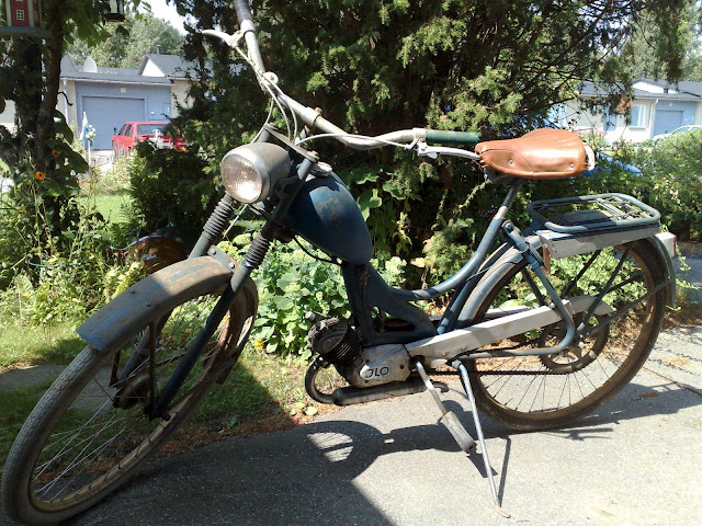

Kanske inte någon helseriös fullständig renovering men en rätt omfattande översyn och uppsnyggning i alla fall.
Inköpt i närheten (Hölö) i Juli. Hyggligt komplett men solkig efter långt stillestånd. Tändsystemet fick jag i en liten plastpåse. Enligt uppgift var kondensatorn trasig men en ny medföljde.
Detta visade sig till min förvåning stämma. Jag monterade ihop tändsystemet och fick bra gnista. Efter en rengöring av förgasaren gick den riktigt bra.

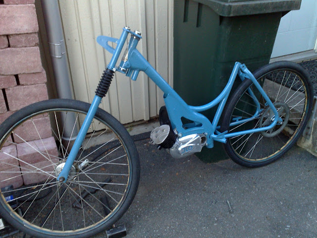

Jag har plockat ned den i minsta detalj och det som är utbytt är: alla motorlager, cylinder blästrad och målad, topp blästrad, nya vajrar, nya däck, ett par nya ekrar i bakhjulet, nya bälgar till gaffeln + naturligtvis nästan alla skruvar och muttrar.
Räknar med att vara klar inom ett par dagar. Mer bilder kommer såklart!

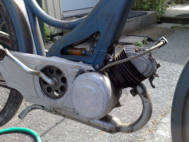

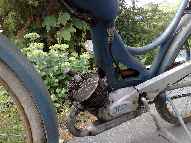

<div class=KonaBody><!-- <EdIndex> -->Började med att, på plats putsa upp all aluminium och krom. Det satt verkligen fast. Efter någon kväll så såg motor, avgassystem, trampor och skydd ut så här. Då såg jag att den skulle kunna bli ganska fin med lite jobb nedlagt.

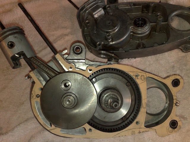

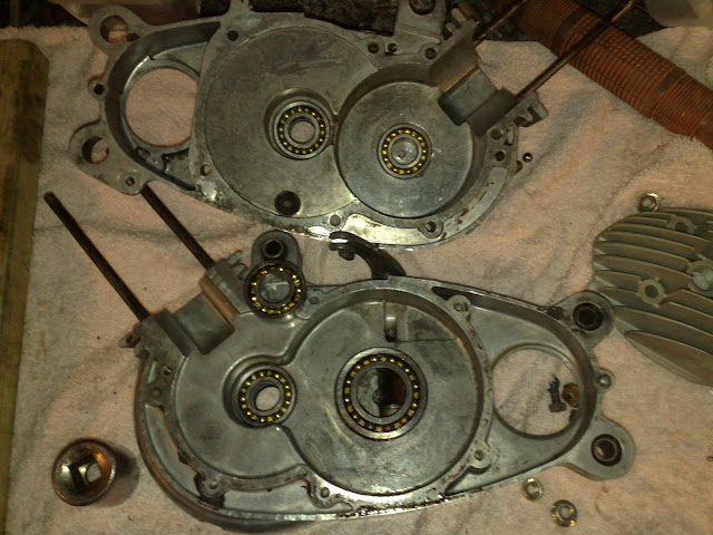

<div class=KonaBody><!-- <EdIndex> -->Tyckte att ramlagrena kändes lite glappa och kände för att gå igenom motorn lite. Lyckades blanda ihop lager 16002 med 6002. Samma dimensioner men 16002 är 1mm smalare. Typiskt hade jag 6002 hemma men fick beställa nya 16002. Motorlager utbytta hur som helst.
Nya packningar, gjorda av mig, nya lager och i övrigt såg motorn bra ut. Ska nog gå bra i 50 år till :)

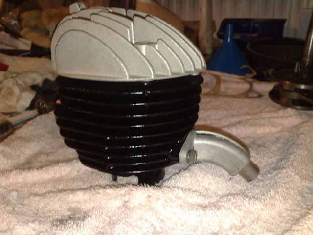

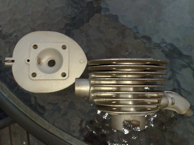

<div class=KonaBody><!-- <EdIndex> -->Blästrad cylinder och topp. Lackat cylindern med värmebeständig färg.

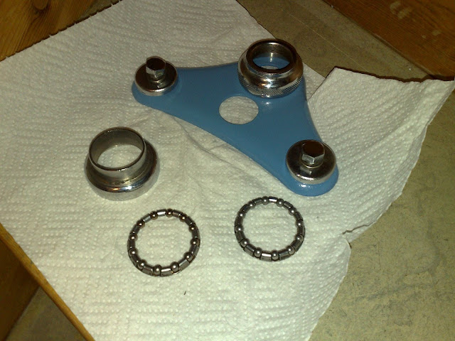

<div class=KonaBody><!-- <EdIndex> -->Lite pyssel med styrhuvud och delar. Styrhuvudlagren är naturligtvis infettade med fräscht fett.
