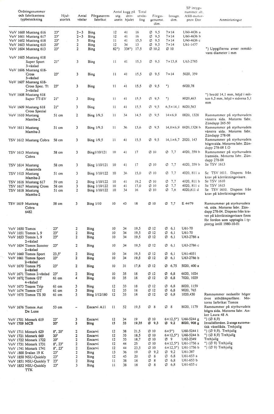

50 split skrev:Jag har beställt nya däck med vit sida, nya 26" 2,50 breda. Dessutom nya slangar. Dessa skulle enligt deras hemsida passa min NSU qickly s, men ICKE... Så, nu står jag fortfarande med punkterade hjul på min bobber...
Enligt det härhttp://www.raketsport.com/tsv_vov%20007.jpg
så har NSU Quicklyn 23tum(gamla) alltså samma som stockholmare , raketare , puch florida mm <!-- </EdIndex> --></div>
