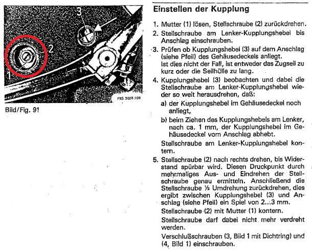

Nu går den nåt så in i helvete, men kopplingen är på upphällningen. När jag kollade på Mopedrenovering så fanns det två olika satser, en med tre och en med fem lamellskivor. Jag gissar att jag har den med fem, men är det samma skivor annars så man kan använda tre av dem ifall man köper den "stora" satsen?
Med hygglig motvind!!!!
Re: Inte särskilt mycket MX alls
Lolalola skrev:Tack allesammans! :)
Kul att du fått snurr på moppen...är det en bra 6,25Hk cylle så är 90km åtkomligt... :D
Har verkligen svårt att tänka mig att slirningen skulle bero på dåliga lameller, å inte om du har den med 5 lameller...det finns inte på hela min världskarta.. :shock:
FELJUSTERING...Kontrollera att ej sjävla skruven i centrumet på kopplingen ej är dragen för hårt. Skall finnas ett glapp där kontrolleras genom att dra i vajerhöljet.
Det kan finnas spel vid kopplingshandtaget på 2-3 mm och kännas rätt när man kopplar ur. Har du ej spel vid centrum skruven så fungerar granterat inte kopplingen, utan slirar.
Se bild..justera skruv.2...vid min röda markering...eller lär sig tyska går också bra...***ler***. :)
Anschlag ein spiel von 2 - 3 mm, Stellschrube 2. ... Danke.

Inlägg: 3150
Ok, tack för info. Jag skall kolla det där. :)
Men nog verkar den dålig. Klassiskt dålig liksom. Den funkar bra vid lugn till medelhård körning, men släpper oftast vid rejäla snabba gaspådrag på särskilt då 4:an och 5:an. Som en vanlig slut koppling liksom.

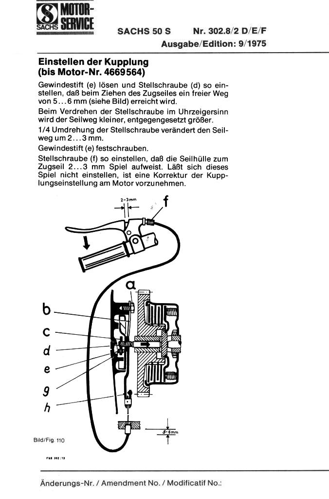

Här är bild på koppling SACHS 50S 3-Lamells varianten....
