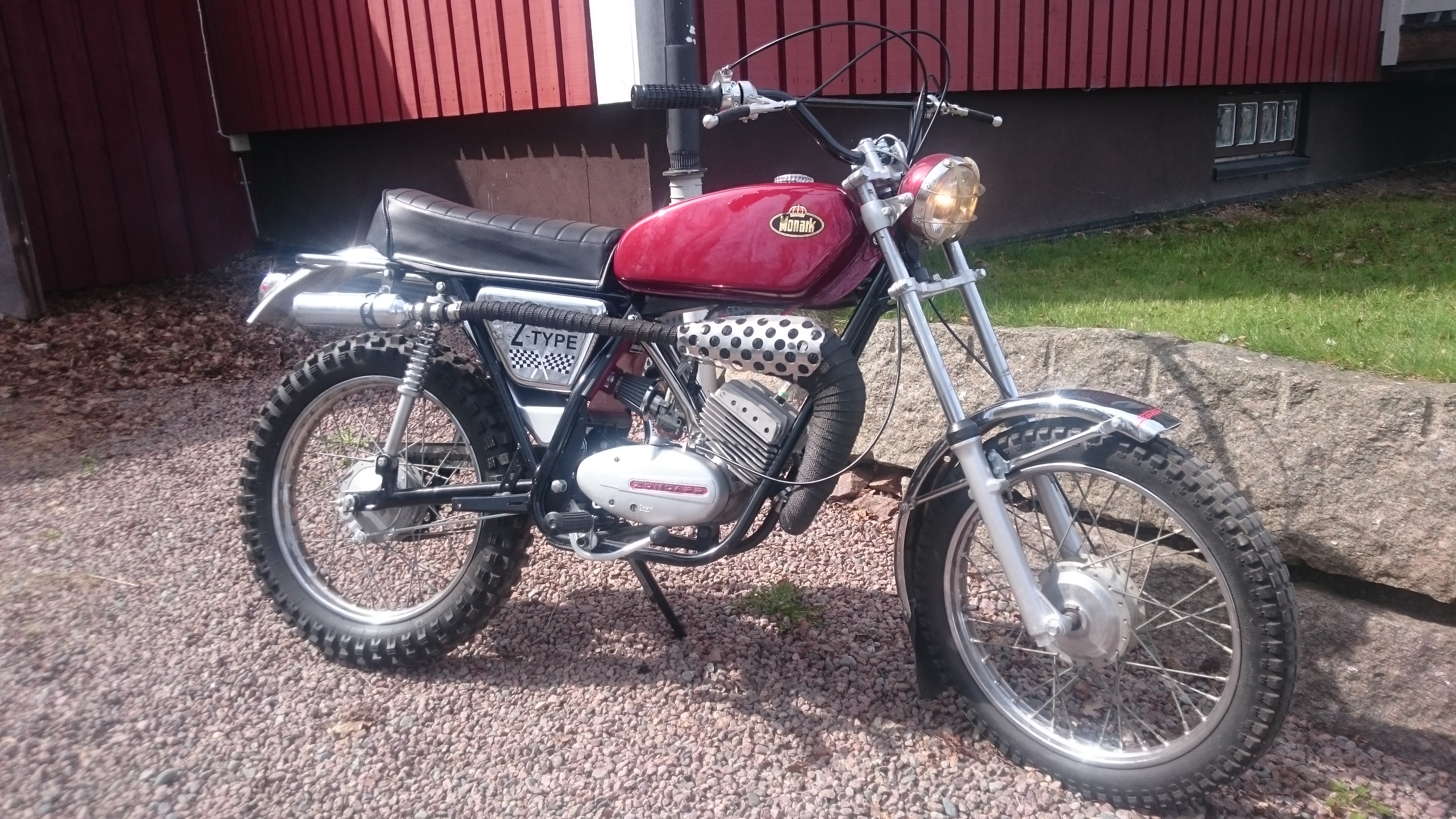

Det var ju färdiga fästen för Zündapp på ramen, men man hade tagit en genväg och satt motorn alldeles snett för att få plats med cylindern, och då var det ändå en lite mindre med solfjäder som satt på. Jag ville ju ha 70cc så jag kapade av fästena och fick motorn bakåt/neråt och nej den fick naturligtvis inte plats då heller. Det krävdes extrema åtgärder!
Fast det blev bökigare än väntat eftersom ramrören ju smalnar av uppåt.
Men nu sitter den där! Jag använde en treväxlad äldre motor som mall, en som nog får ersätta den 5-växlade på SportCombinetten min. Bytt bytt, kommer aldrig igen!
Snyggt de blir. Mm e lite större zundapp motorn ju. Kör själv etype me zundapp o supertherm 70cc o de blev trång. Fick fräsa ner cylindern o toppen massor.
Har du din i originalfästena från Sachsen eller har du flyttat ner den? Jag har ju en E-typ med Zündappmotor jag med, en där motorn sitter i orörda fästen. Men det straffar sig genom felaktig kedjegeometri.
Nja ja har gjort egna fästen. Sen måste zundapp motorn sitta lite förskjuten åt höger, har ja för mig, för att dreven ska linjera helt. Zundapp motorerna är som sagt mycket större än Sachs me så fick kaos o vända en gammal bromspedal för att den inte gick fri från kåpan.
Ja man brukar få använda de platta dreven från Mustang. Då blir det görbra, men när jag bytte till en fyrväxlad på E-typen så glömde jag av det. Lika så bra det, för det finns ju inga platta som passar på dem.
