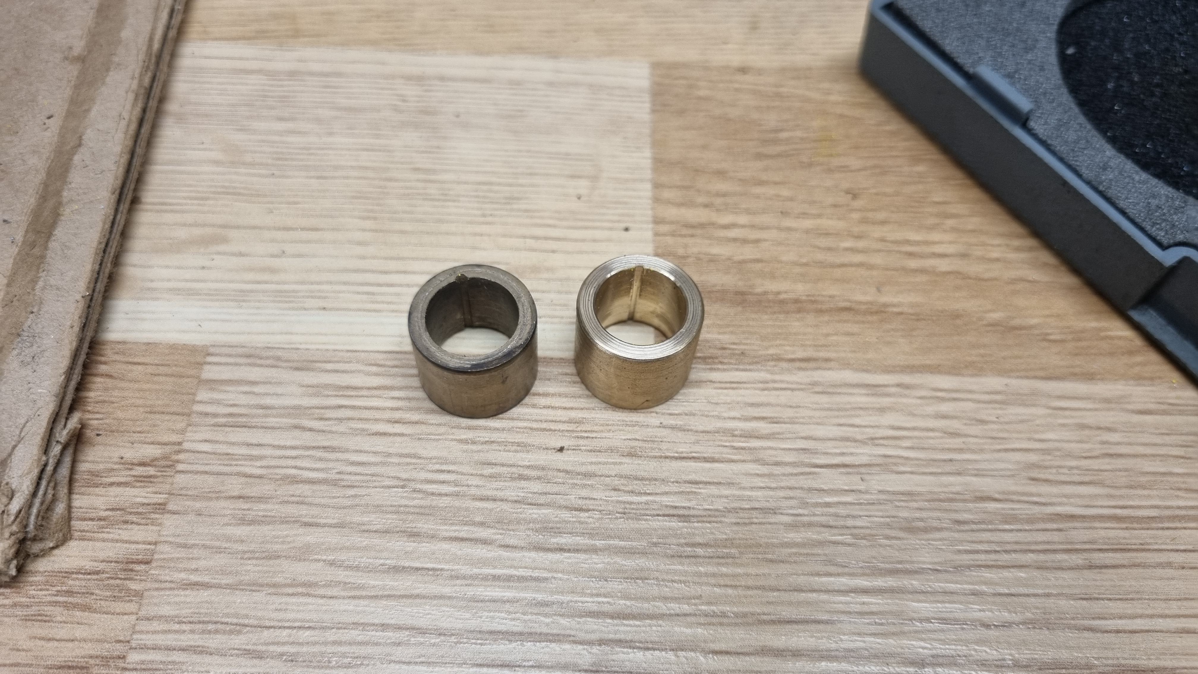

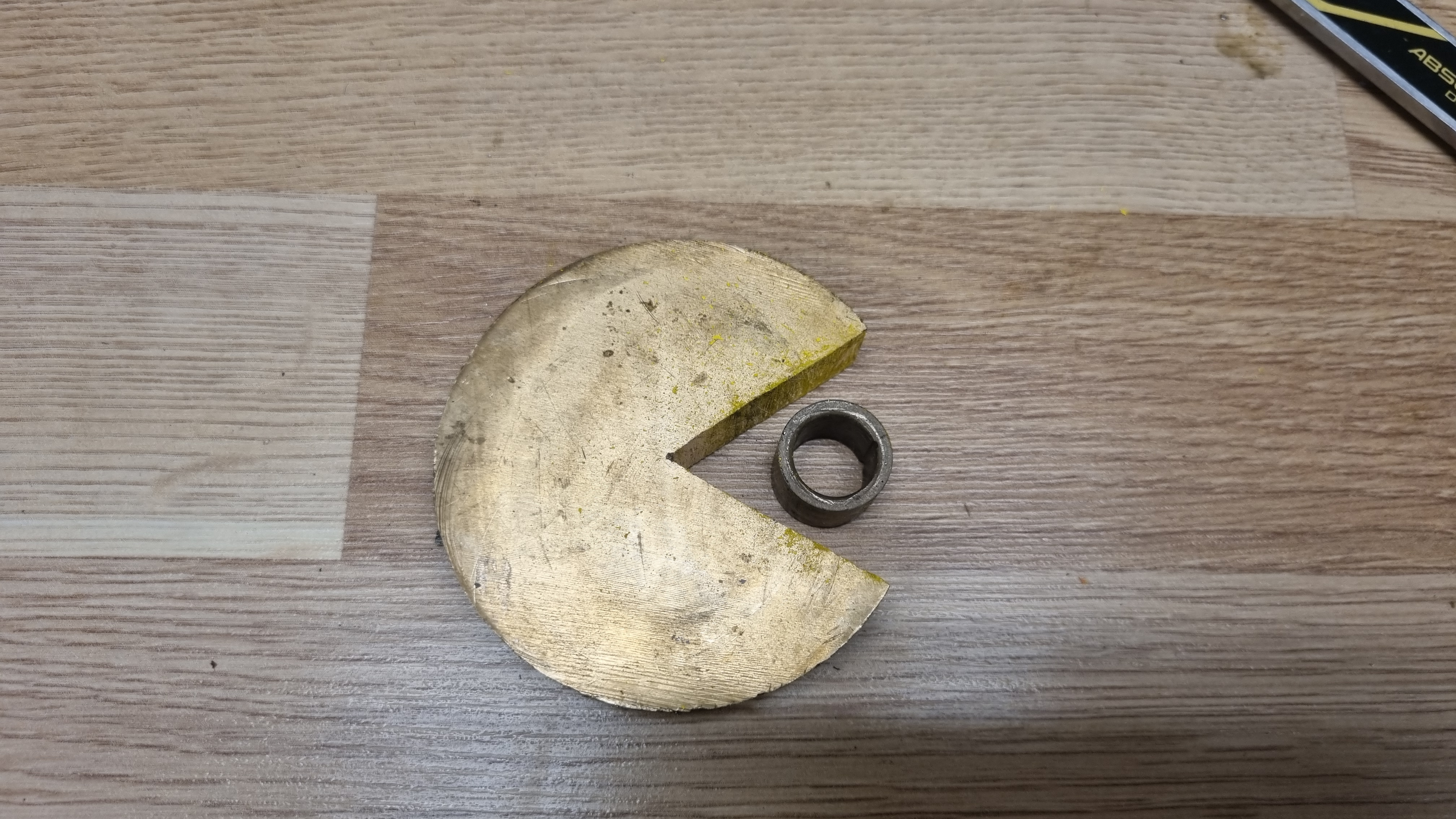

I kväll,, 1a gången på länge det blev något gjort på Rexen :D
fixade kamaxelagringen och plockade ihop oljepumpen.
Blev ett glapp mellan jobben då delarna ligger i Spanien.
95k för fyra drev!!! tur det inte var till min Rex :)

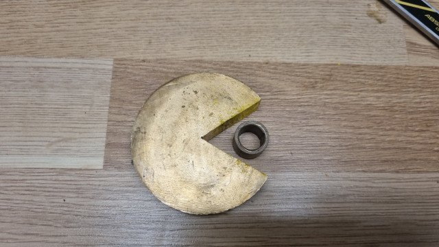

några bilder som blev i kväll.
Pacman?
Pacman?

Då blev det ändå nåt gjort :D

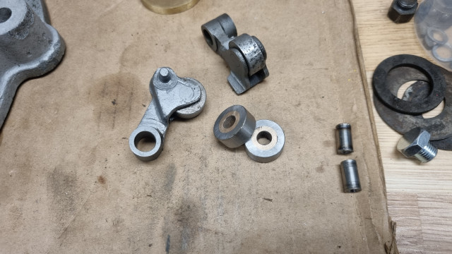

Fränt med gamla motorer, enkelt och går ju i princip alltid att fixa till lite nya delar :D
Dom som tror att rullvippor är modernt ska titta lite extra på dessa nästan 100år gamla grejor
Blev ett par timmar och nya rullar fans i ett gammel järnbit 😁 den är nog endast 10 år gammal.

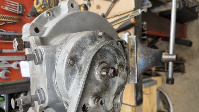

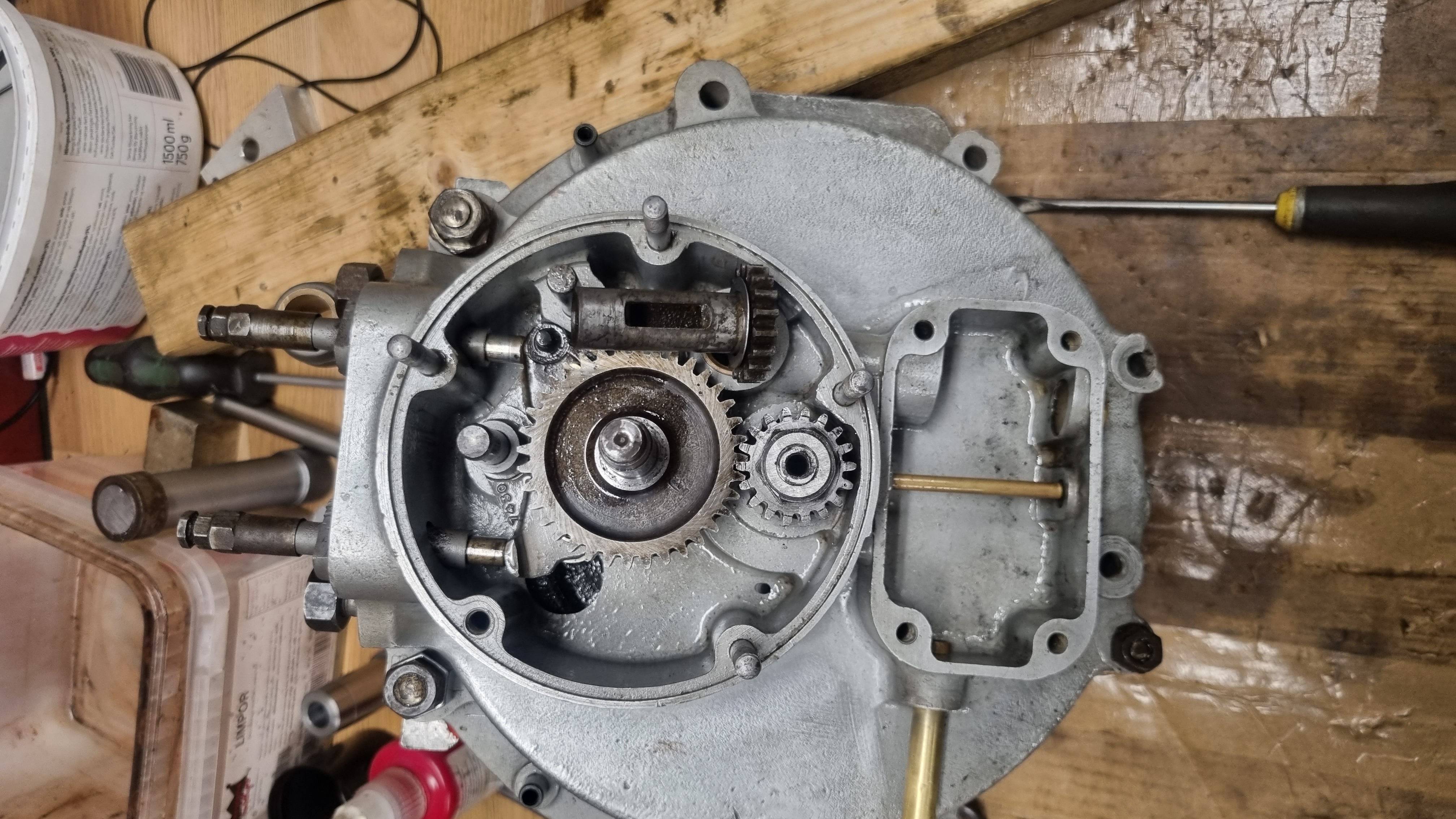

Blev lite tid i dag så veguset är ihopsatt, är detnågon so. Har en aning om hur denna axel ska sitta? Fins ingen märkning som verkar logisk.
Inlägg: 2333
Re: Rex flathead
Ser fint ut ändå, har du ingen bok eller nåt på det hela?

ESGEE skrev: 12 nov 2023, 16:56 Ser fint ut ändå, har du ingen bok eller nåt på det hela?
Tack, om du mins hur det såg ut förut såå,,, Nä har ingen bok alls, och när jag delade på det så var allt en enda rosthög.
Spåret förbinder vevhuset med den lilla "sumpen" en kort stund per varv, troligt för att suga eller trycka upp olja genom mässingsröret och vidare till vevlager mm.
Jag ska googla och även besöka min gode vän om han vet, troligt att han gör det.

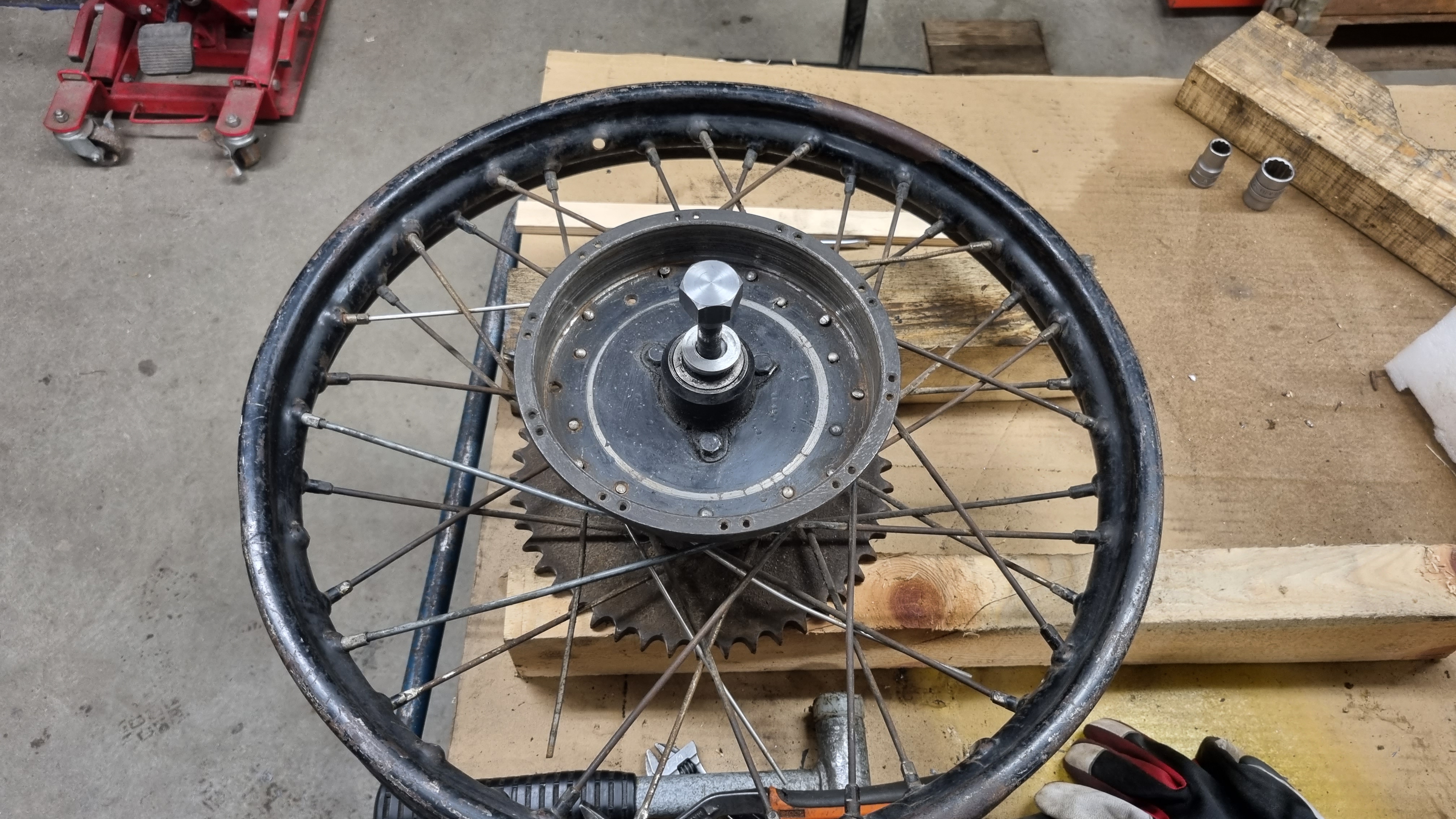

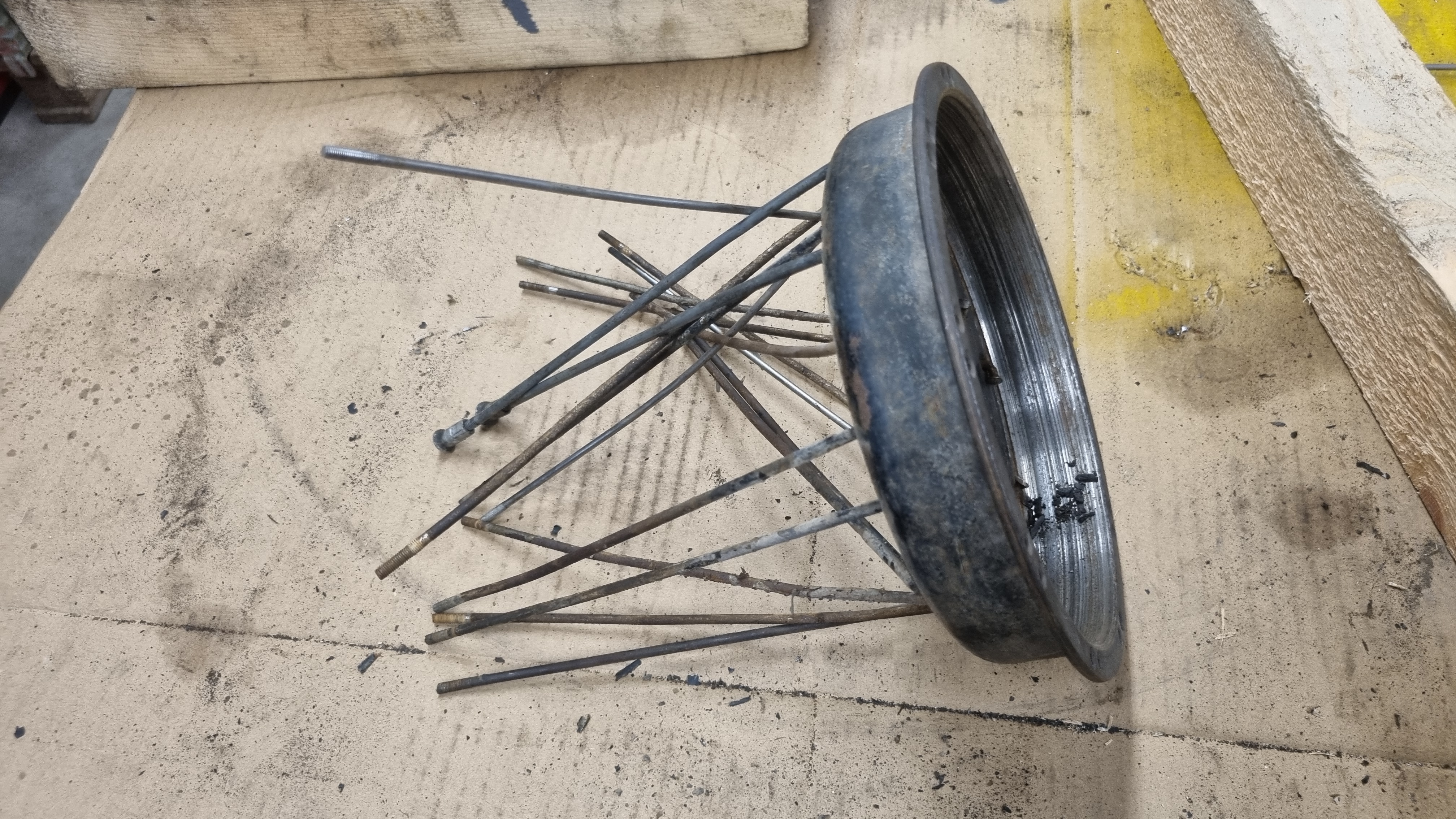

Blev en stund i tomteverkstan :D
Skulle ju bara fixa bakhjulet fattades några ekrar, men det var inte så lätt som jag trodde
Före
Före
Dom hade böjt dit dom förra gången, så jag tänkte bäst att göra det riktigt.
Och då fixa bromstrumman med.
