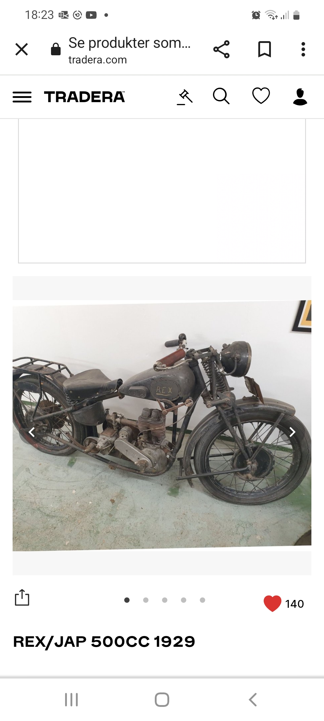

Sen ett snabbt beslut om vad jag var beredd att ge sen var denna skapelse köpt.

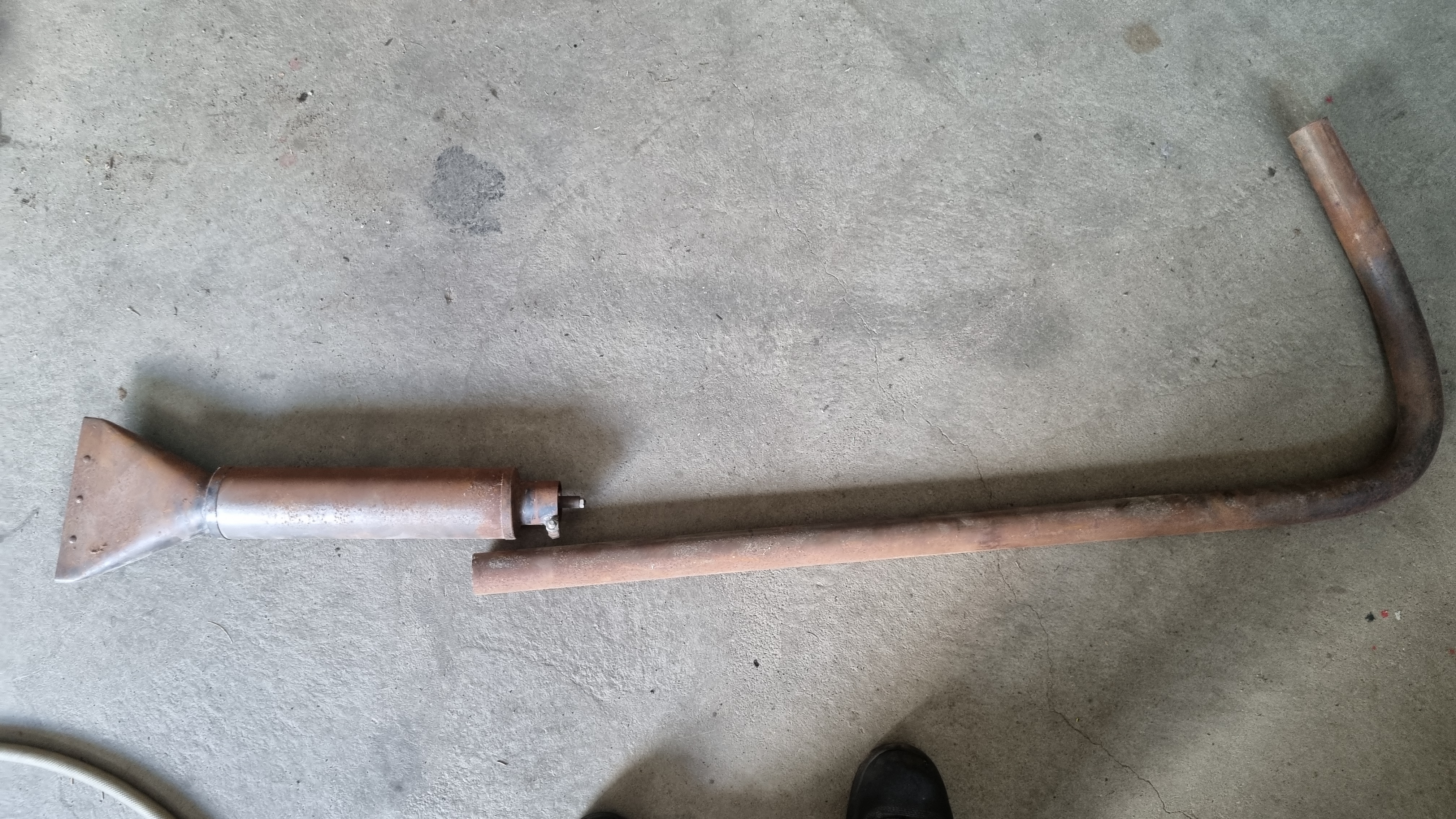

Köpte även till ett nybyggt avgasrör i orginalstuk.

Delar som behöver införskaffas eller göras är:
Mutter till avgasröret, en fingäng mutter likt Sachs.

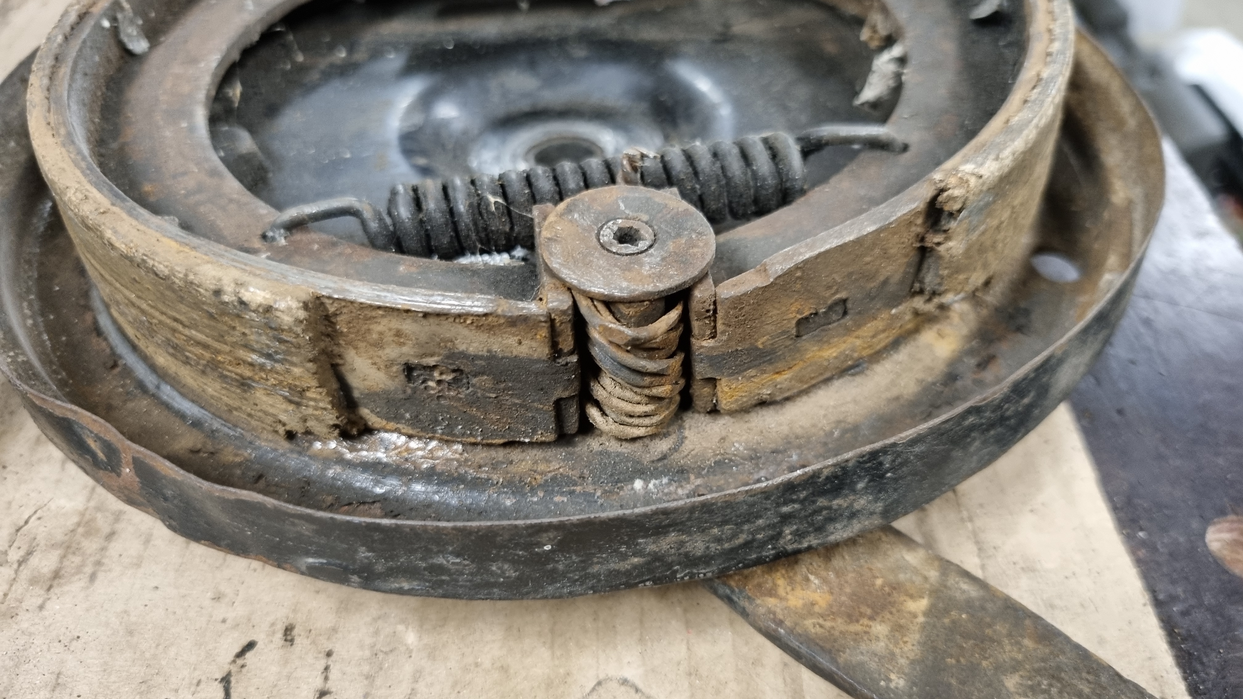

Lagas behövs även bakbromsen eller i alla fall bättre lagat :D

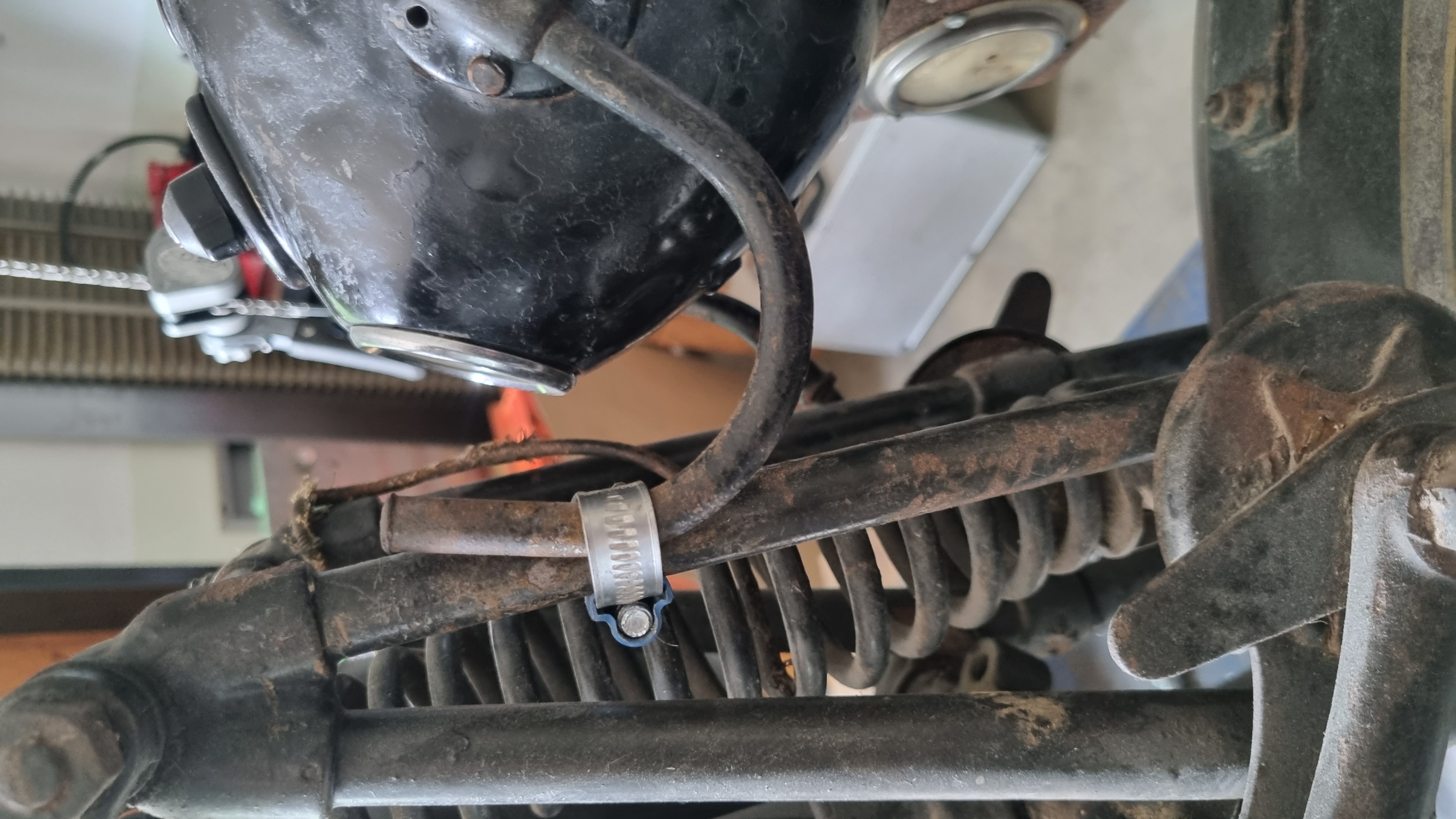

Fäste till lampan fram, är ju inte tidsenligt direkt :D

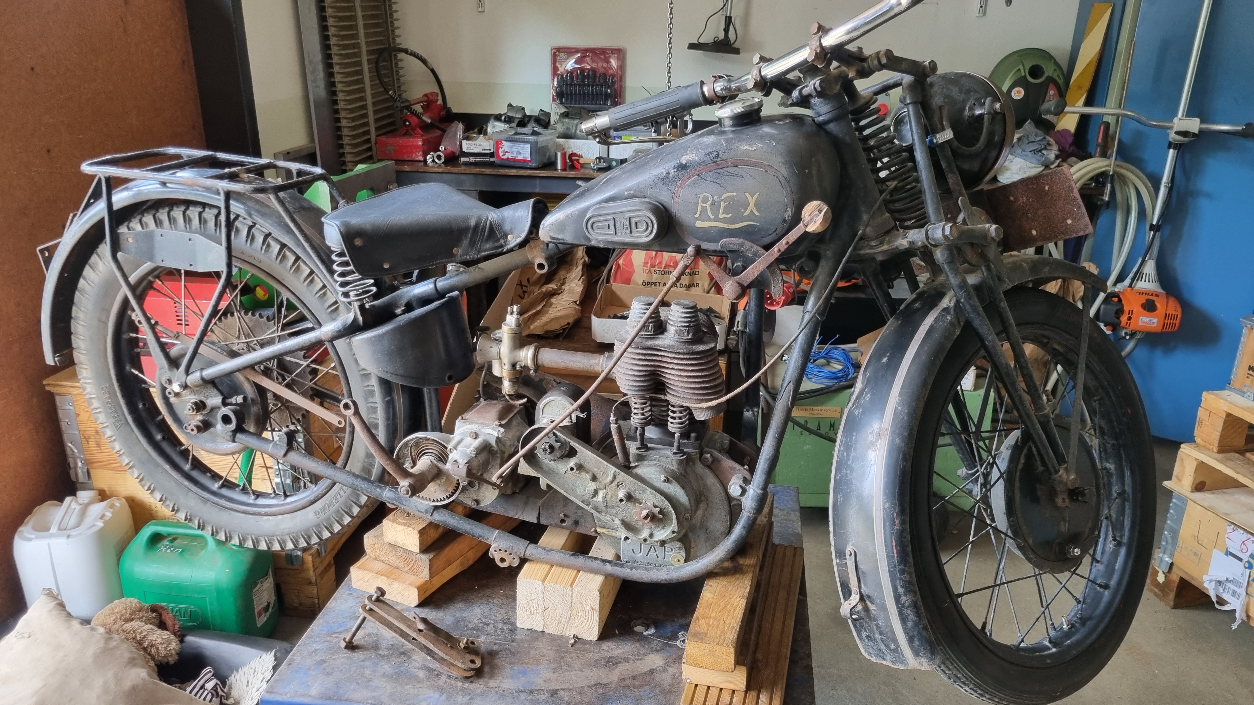

Ganska komplett.
Ganska komplett.
Inlägg: 2346
Re: Rex flathead
Ser ändå lovande ut :D Var det nåt papper på raketen?

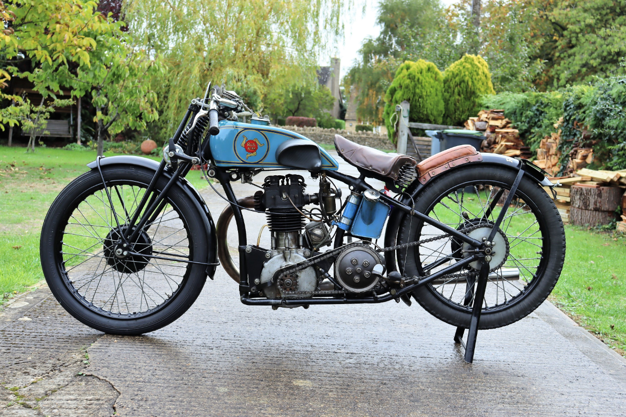

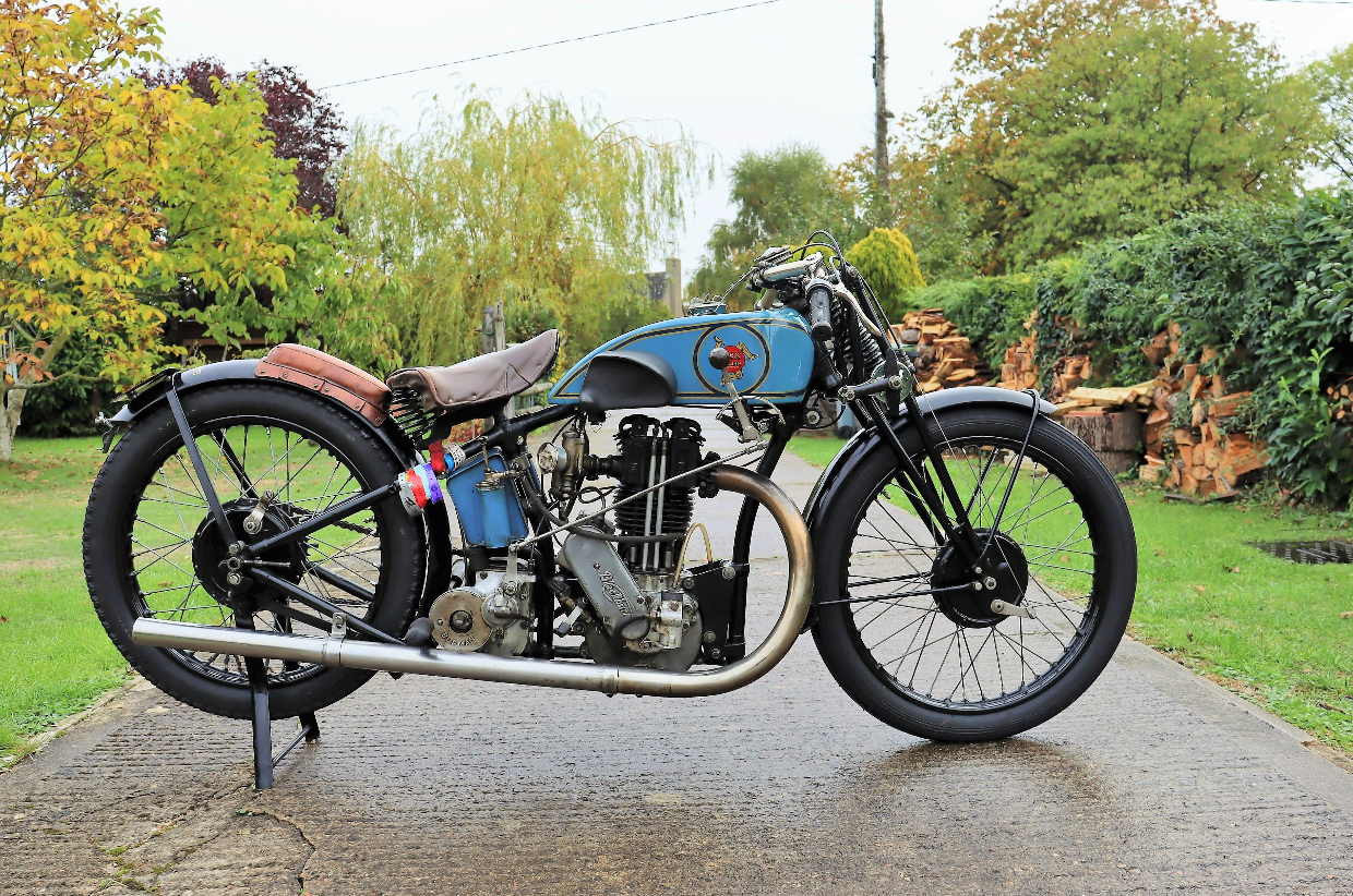

Sitter ju en JAP i den, borde vara lätt att hitta saker till både i Sverige och England, om du inte ska ge dig på over head race topp :D
Själv hade man överdrivit och gjort en TT racer av den, är ju en 500cc :D

ESGEE skrev: 26 jul 2023, 16:38 Ser ändå lovande ut :D Var det nåt papper på raketen?
Ja alla papper finns, rätt skyllt är det, det var hans far som ägde den innan och maching number på allt, men är ur rullarna, så en ursprungskoll behövs ju.

ESGEE skrev: 26 jul 2023, 20:02 Sitter ju en JAP i den, borde vara lätt att hitta saker till både i Sverige och England, om du inte ska ge dig på over head race topp :D
Jo dom är fräna, men nästan att häda då allt är rätt i dag.
Men man ska aldrig säga aldrig.

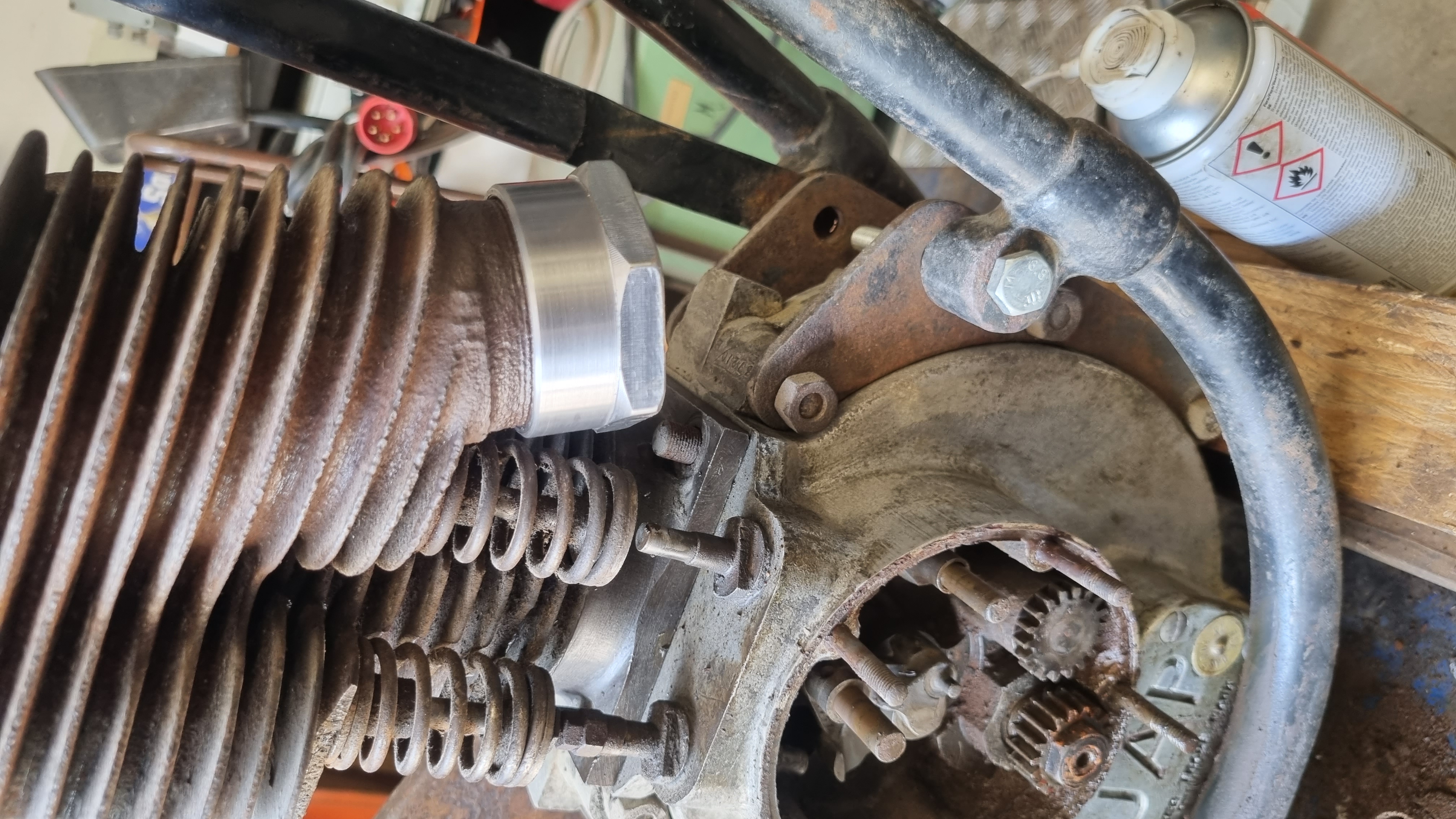

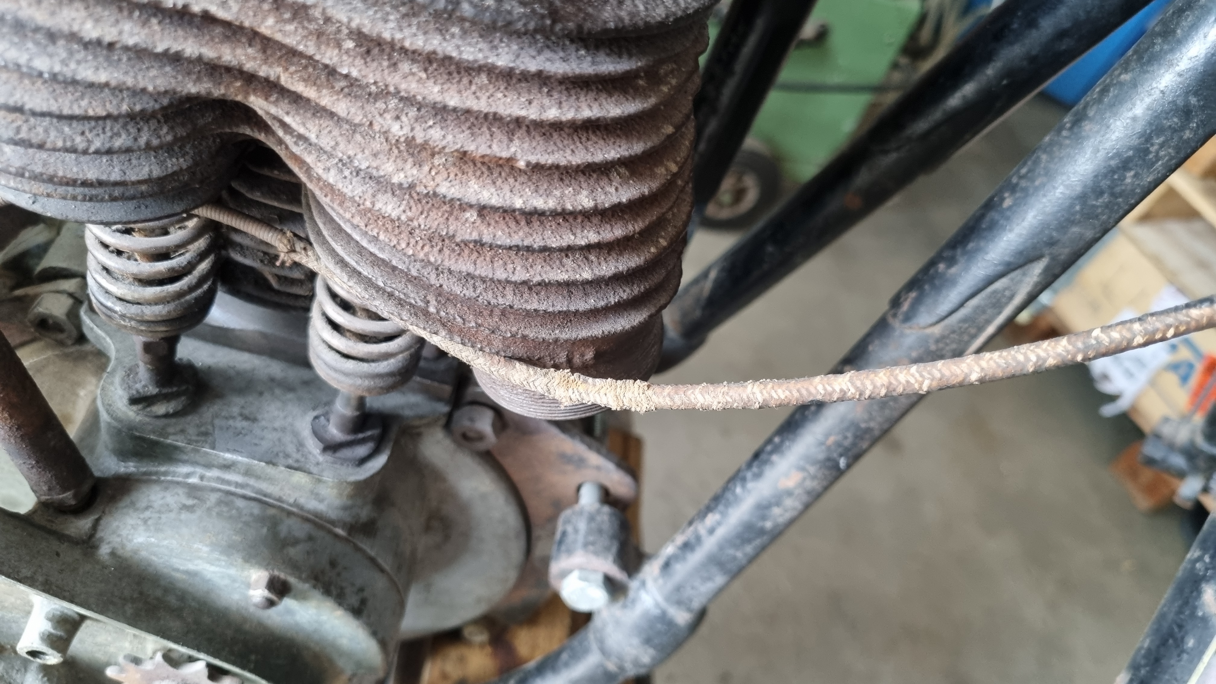

Tanten är på resa 2 veckor, ska se om man hinner lite då.
Rev ned kamhuset och gjorde en ny mutter till avgas i dag.
Som brukligt är var kam och diverse delar slitna, slipade kammen och ska fixa nya rullar till rullvipporna.
Mutter till avgasröret.
Kamen efter slipning.
Inlägg: 2346
Re: Rex flathead
Den såg ju ut som ny sen :D Var hitta du avgasmutter som hade samma gäng?
