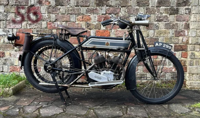

Själv har man fastnat på Rex V Twin 1900-1910, så häftigt. Aldrig sett en men de finns ju där ute...
Dock är de så såna där väldigt dyra, ska nog ej jaga en sån :D

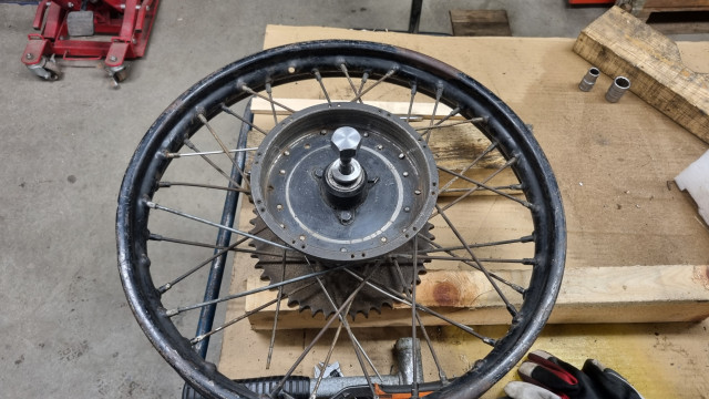

Blev en stund i tomteverkstan :D
Skulle ju bara fixa bakhjulet fattades några ekrar, men det var inte så lätt som jag trodde
Före
Före
Dom hade böjt dit dom förra gången, så jag tänkte bäst att göra det riktigt.
Och då fixa bromstrumman med.
