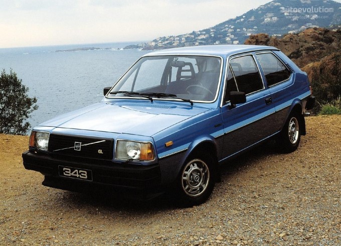

TolvNollNio skrev:mistick_yes.gif Som på beställning: http://www.blocket.se/kalmar/Volvo_340_60190882.htm mistick_yes.gif
Re: 56:ans motor och mekartråd
Micke S skrev:Ovanligt snygg modell för att vara en Volvo slider_anon.gif
Jag visste det.... Till slut kommer 343:an bli erkänd som både en "bil" och Volvo mistick_yes.gif
För tio-femton år sedan var dom vanliga både på Blocket och skroten men nu är dom snart borta utom några sparade veteranare.
Blir nog som den fula ankungen som blev vackrare med åren :mrgreen:
Ja tänk dig en sådan där i någon snygg gul eller orange färg med fina fälgar så är den snyggare och tuffare än de flesta s.k. moderna småbilar :D
