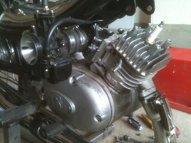

selma skrev:En variant på Mats projekt,Ekf-block med BRK 88 cylinder.
Går även under namnet "eländet"![]()
Hur är det med den där, har du fått till så att den går och fungerar så bra som du vill nu?
Re: EKF Frågor
Ja det är väl dags att kika på den igen,får se om jag samlat på mej tillräckligt med tålamodHasse skrev:selma skrev:En variant på Mats projekt,Ekf-block med BRK 88 cylinder.
Rent funktionsmässigt så funkar den nu,injustering och bättre kylning kvar att åtgärda.

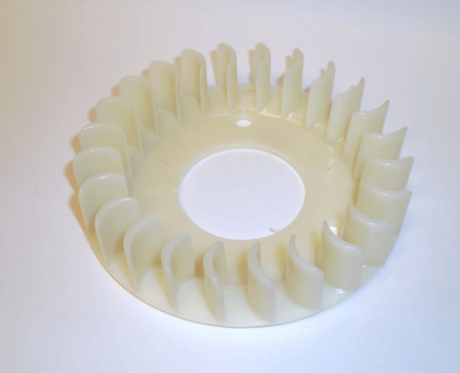

Det finns Kokusansvänghjul med fläktvingar. http://www.rnmotor.eu/elektroniska-tand ... d-12v.html
Toppen ska vändas så att luftströmmen går längs med kylflänsarna. Den här lösningen som ARI på HM tog fram fungerade mycket bra. 118 km/h och inga värmenyp vid ihållande fullgas.

Har tyvärr ingen bild som visar det i detalj. Men det är en lång böjd skruv som har slagits fast mellan kylflänsarna så att den sitter i spänn.
Det blev lite anpassning även på fläktsidan. Fläktvingarna på Kokusansvänghjulet var alldeles för låga så en ny Sachsfläkt monterades istället på svänghjulet för att få effektiv kylning. Det gick knappt att känna något luftflöde alls med Kokusanfläkten som bara vevade omkring luften utan att den trycktes ut på högersidan. Man fick svarva upp hålet lite i Sachsfläkten för att den skulle passa och ta upp gängade hål i svänhjulet som den skruvades fast i. Man behöver även se till att fläkten når ut till kragen på fläktkåpan.
