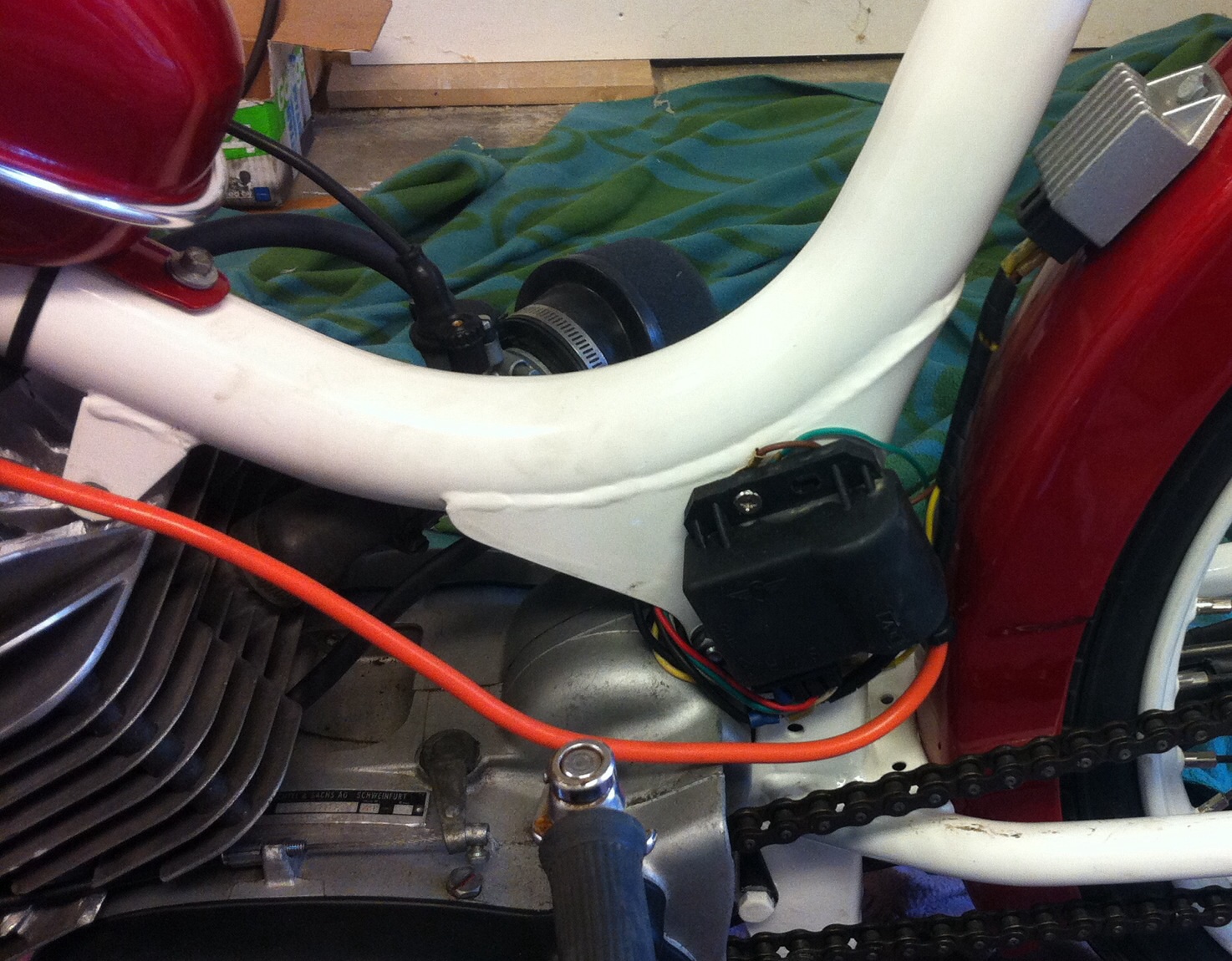

Jag har oxå dragit ut kablarna på samma ställe som rexxy
och upp över motorn sen gömma lite.. På min 1159

GoldenGotland, vad är det för blank sak som sitter på bakskärmen?
// Andazon

andazon skrev:Tackar så mycket för informationen.
Nu vet jag precis hur jag ska göra![]()
// Andazon
Ljusspolen..

Re: EKF Frågor
Så den sitter separat alltså och inte integrerat som på ett "vanligt" tändsystem...
Antar att det är nödvändigt att ha en sådan för att få någon belysning på mopeden...
Var kan jag iså fall få tag i en sådan, finns de att köpa nya eller är det begagnat som gäller?
// Andazon

Re: EKF Frågor
Han retas nog lite.. Det där en en volt/spänningsregulator. Det krävs för att hålla elsystemet på stabila 12V. Utan den laddar den upp emot 100V..andazon skrev:Så den sitter separat alltså och inte integrerat som på ett "vanligt" tändsystem...
// Andazon
Det gäller för Ducati/kokusansystem eller andra med 12V.
Vad för tändsystem har du?
