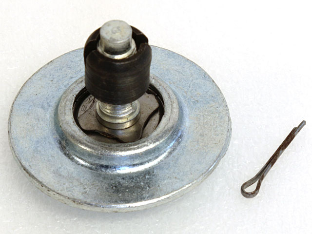

Puch-experter, jag behöver hjälp.
Är det vanligt att dragbulten dras ur lagret på det sätt som hänt med mitt lager, se tidigare inlägg?
Jag körde till Puchverkstan i förra veckan för att köpa en ny dragbult till kopplingen.
Dom hade två varianter, en "standard" och en "super".
Standardvarianten liknade den som satt i min motor, jag blev rekommenderad att välja den:
Detta är "Superkvaliteten":
Skillnaden mellan dom verkar vara att kanten på undersidan är kortare på "super" jämfört med "standard".
Har varit iväg på jobb och påbörjade semestern idag, tänkte att jag skulle dra ihop kopplingen.
Öppnade påsen för att börja montera dragbulten men jag blev en smula tveksam till kvaliteten och måste be om lite råd.
Lagret som sitter monterat är ett 608ZZ som inte snurrar så vidare fritt, den stansade brickan är oval och det känns lite sådär...
Vad avgör om "super" passar i min motor?
Beskrivningen för "super": "Passande alla 2-4 växlade, utom de sista Monza 4speed 84 och framåt."
Beskrivningen för "standard": "4 växlade senare modell med fjäderkåpa med utförande som M-00342"
Jag vet inte vilken fjäderkåpa som krävs för att funka med "super", någon expert som kan guida mig?
Motorn jag har är inte original i min -80 Nevada så det är ingen ledtråd.
Kan det var fel kombination som gjorde att jag drog isär min "standard" dragbult?
Då är det ju meningslöst att montera en ny som dessutom känns sådär i kvaliteten...

Har också haft problem med efter marknads dragbult från nordcand. Har reklamerat tre gånger innan ja köpte original från gammal motor. Bytte tillomed till redigt lager i en dragbult men de separerade i hållaren ändå. Lite billigt sket de säljer antar ja.
