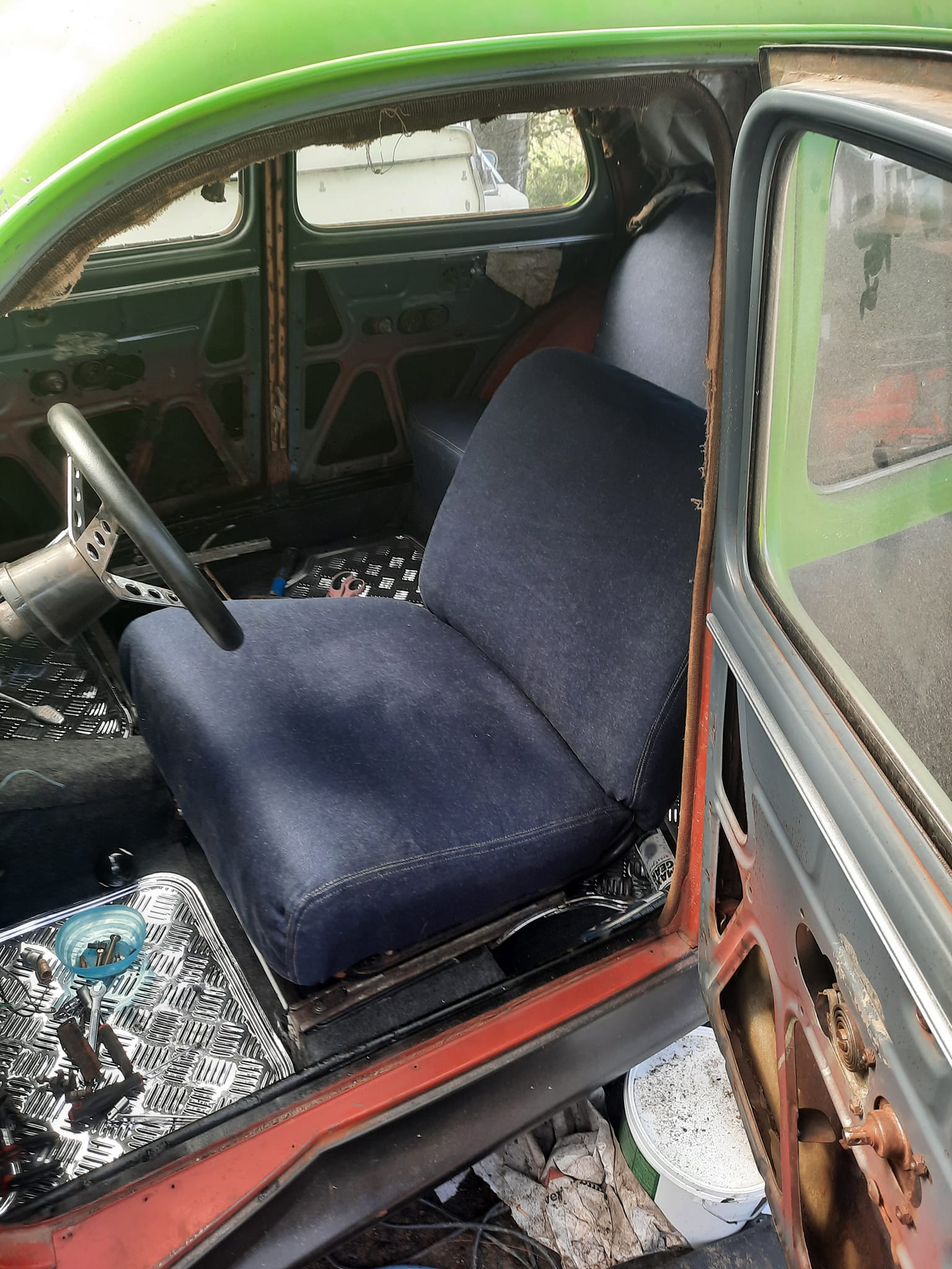

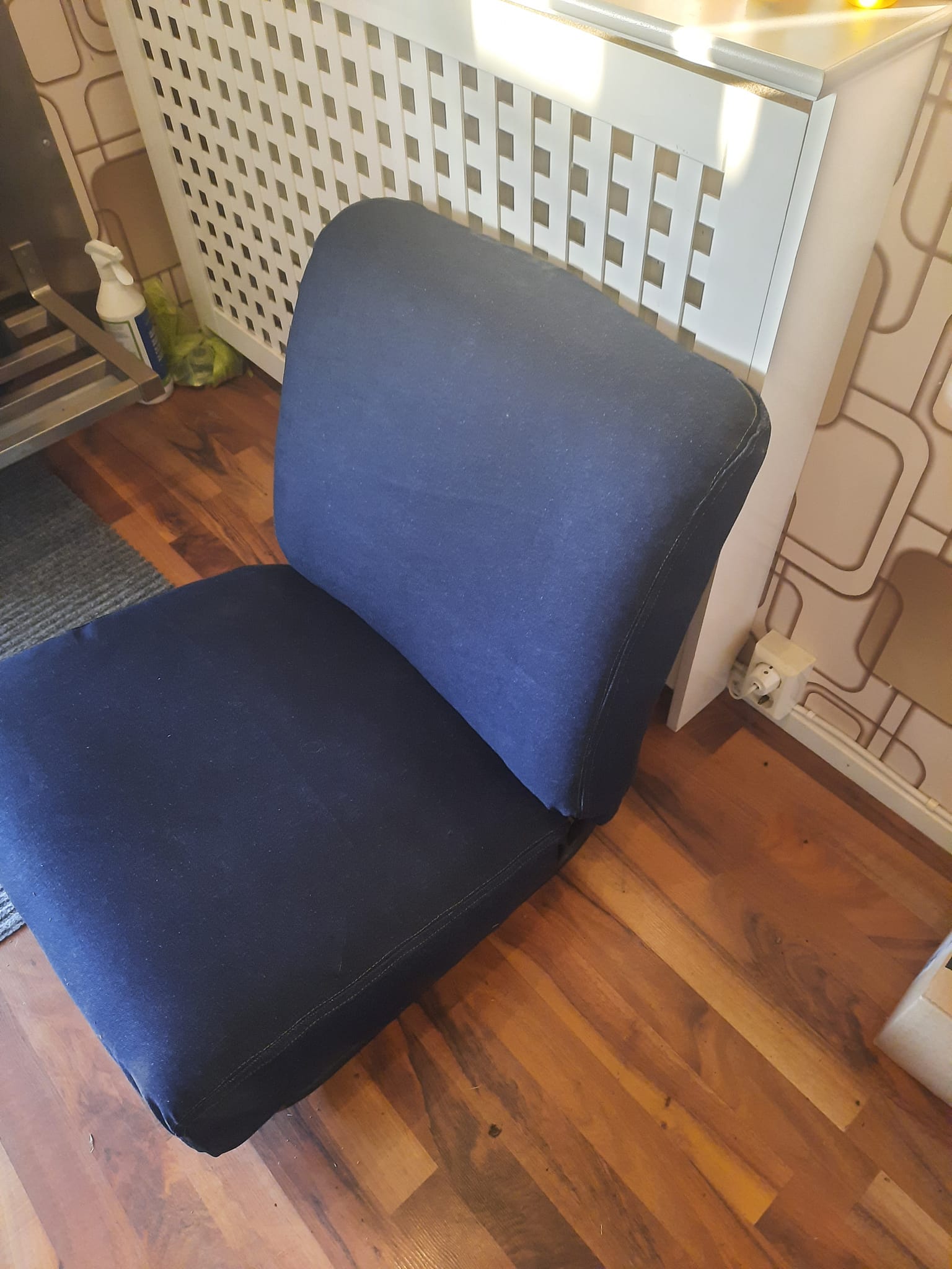

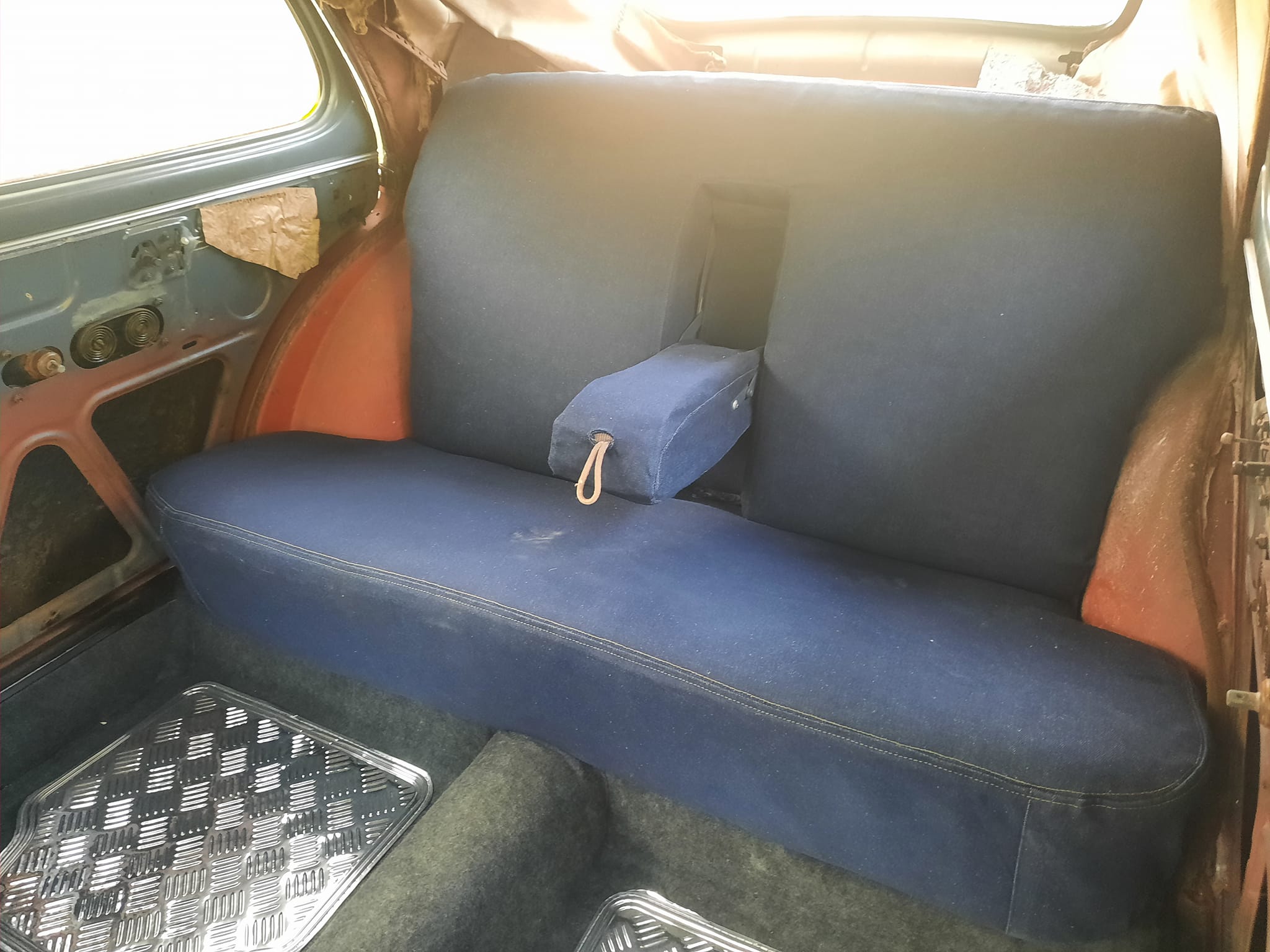

Sjukt stor skillnad vart det på säten före och efter...
Har ingen bild på baksätet men de var inte i bättre skick det...
Kan säja att trivselkänslan infann sig. Nu ska bara sidostycken bak bli klara, samt dörrsidor fast dörrsidor blir i lite ljusare nyans..
Visst bara jeans men då denna lilla rod inte är en jänkare så får man hålla snäv budget blir dyrt nog ändå.
Men huvudsaken att jag blir nöjd och sitter lika bra i jeans som i läder...(speciellt nu med all ny stoppning)

Tjusigt! :thumb:

Lolalola skrev: 30 jun 2023, 22:25 Tjusigt! :thumb:
Ja sjukt nöjd över dem! Kommer bli en njutning åka i de bra mycket mer stoppning numer..

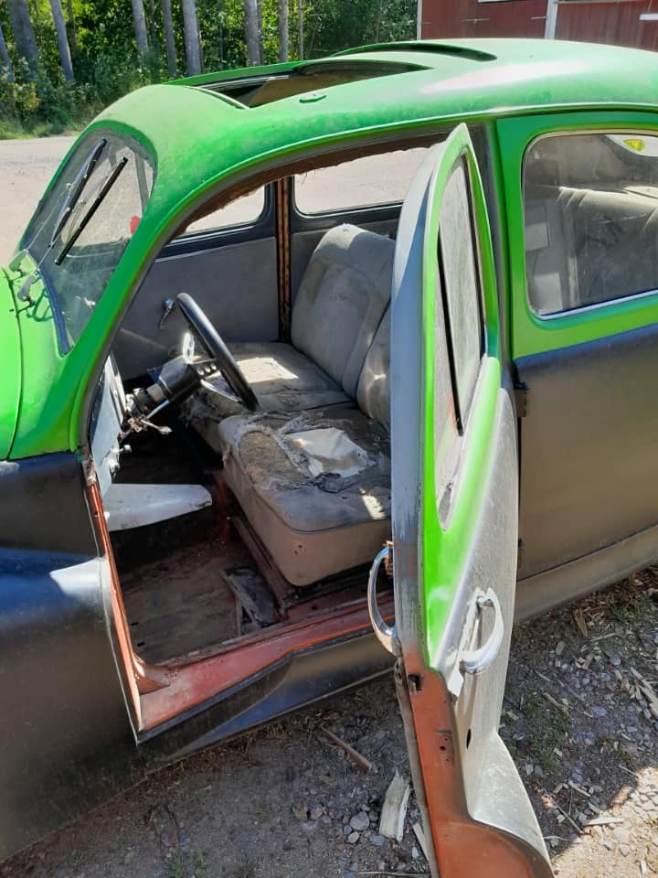

Sen vart ju säten tidigare ett rent ladugårdsfynd i kondition med mycket övrigt att önska.

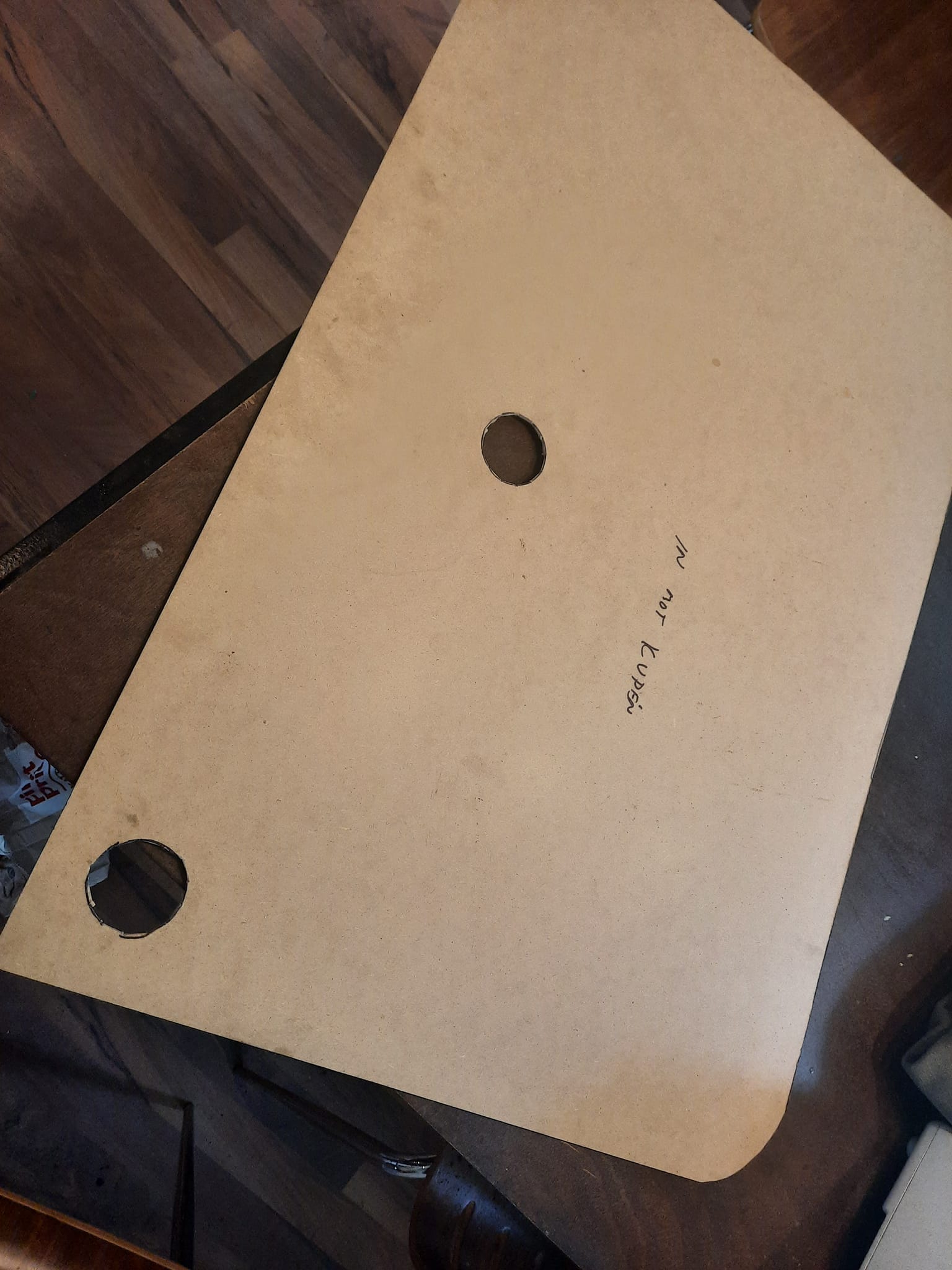

Jaja idag regnar det och orkar inte jobba mycket med bilen och måste ändå städa. Ska dock skära en masonit till ny dörrsida
och helst få lämnat till sömmerskan... Hade varit kul få in framsäten men ack så onödigt riskera dem i de fortsatta bygget.

Får se det lite senare... Ska åka lämna dörrsida till sömmerskan...
Å I kategorin något ytterst få undrar över....
Då är svaret: Att man kan använda vinkelslip 10mm stämjärn och en slägghammare när man tillverkar ny dörrsida...
De går fort! Ryker en hel del!
Dammar rätt mycket!
(nästa gång väljer jag kanske skyddsglasögon)

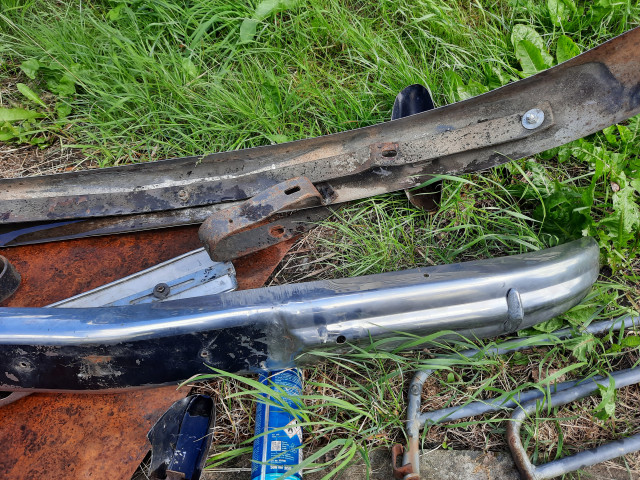

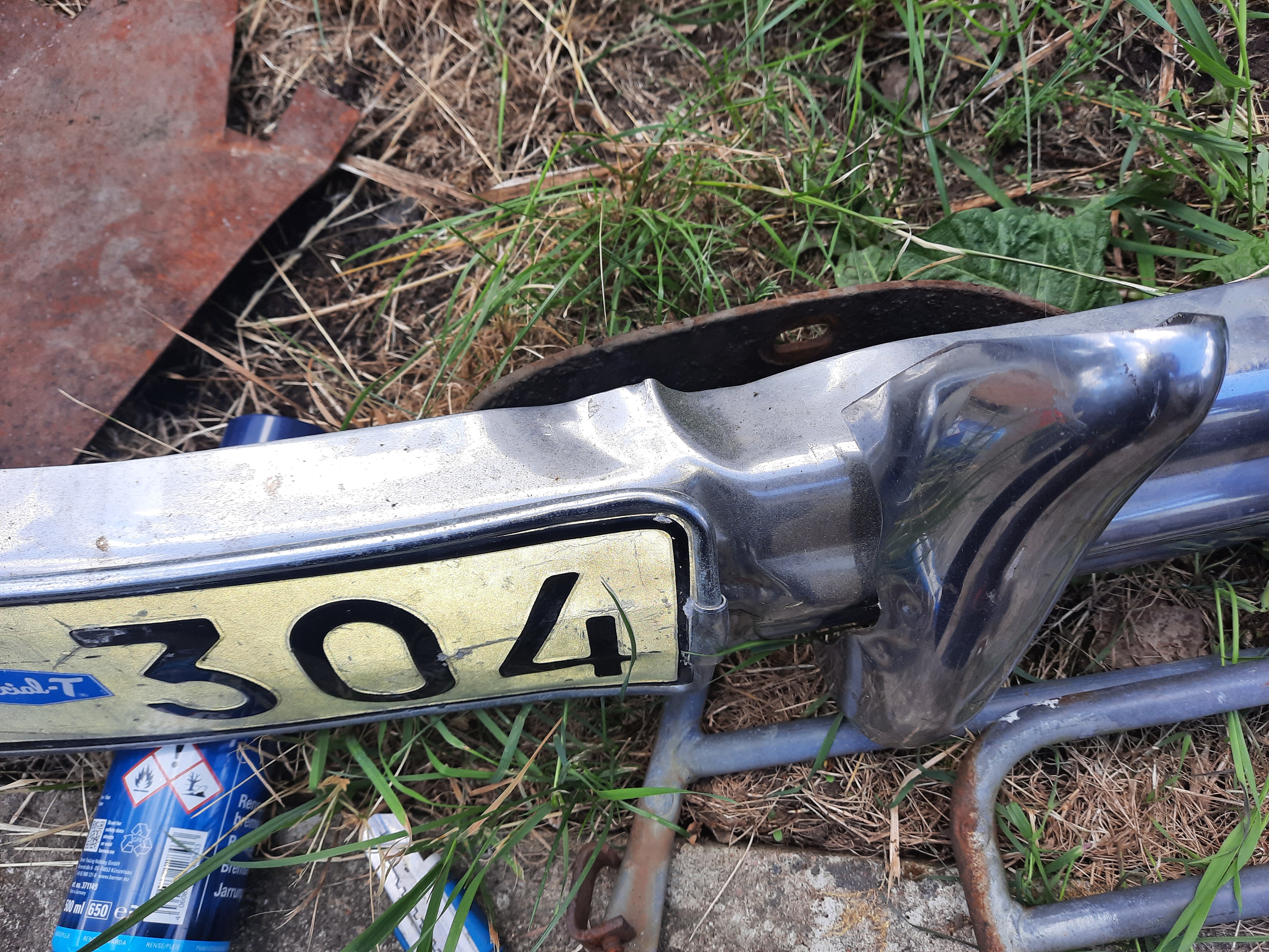

Vart en sväng på biltema o handlade lite spackel och sådant. På vägen hem ringde Jimmy och berättade att kofångaren vart klar... Precis som jag misstänkte behövdes kofångaren krympas så tur jag inte gav mig på rikta själv.
Ett bra jobb vart riktigt bra med tanke på hur skadad
Kofångaren var i..

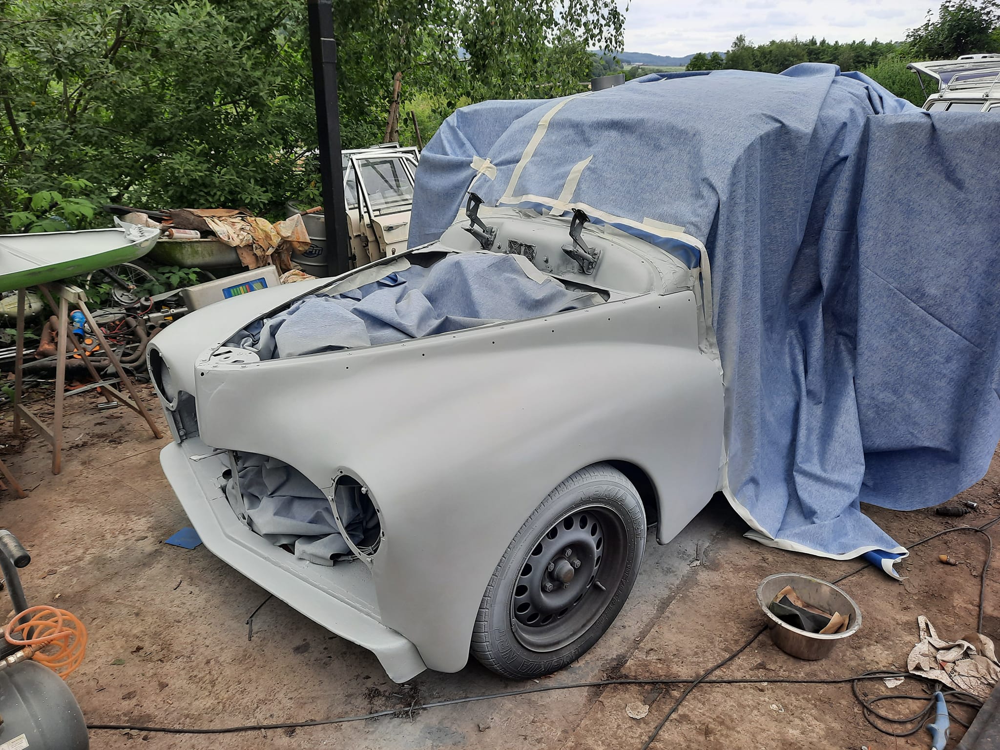

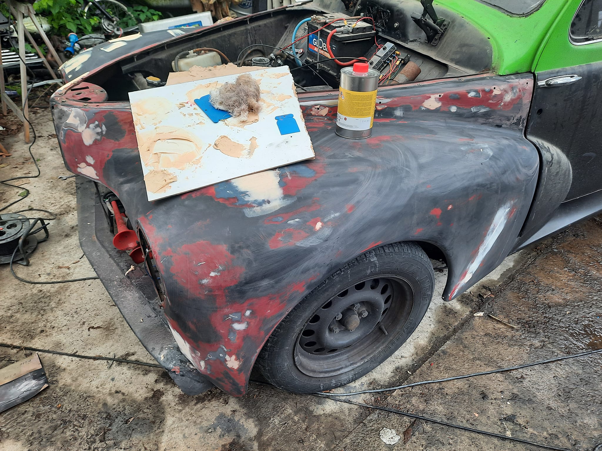

Då vart nosen och undersidan av huven grå och epoxigrundad...
Konstaterade vad jag trodde var 2liter epoxigrund i lackskåp var 2 liter Volvo röd..
av de lär man sig att man kanske ska kolla ordentligt... Men med det vart 2 extra liter grund beställd
o passade på ta en extra liter svart samtidigt. Får väl lackera någon moped matchande mattsvart om det
blir över men nu lär färg räcka även om de blir någon omtagning..

Fan helvetes skit åxå färgen på huven reagerade mot grundfärgen...
Jaja då vet jag att den gröna färgen är jävligare lackera än den svarta...
Dock vet jag ger jag tusan i blanda ut epoxiprimern med thinner så brukar det fungera..
så får bli omtagning i morgon..

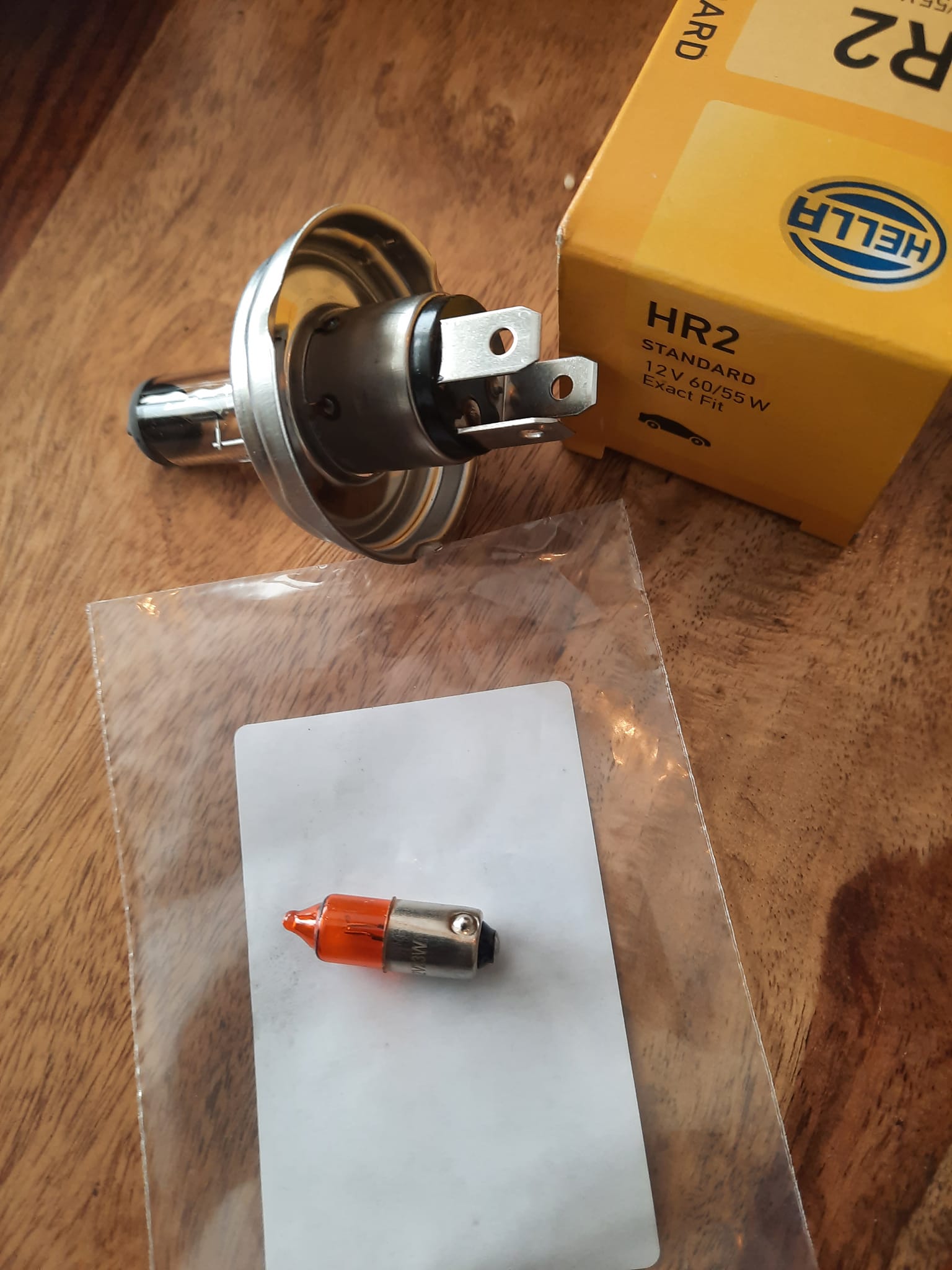

Hade paket att hämta denna gång bara lite glödlampor. Men hittade vanliga Hella h4 med fattning som asymmetriska lampor.
Fördelen lyser bättre och lamporna är hållbarare och längre livslängd. Inte en lampa man vanligen hittar på macken så köpte 2 extra.
Utöver det vart det små orange lampor tänkta till blinkers nu när de flyttat in i framlamporna.
Inte stora men respektfulla 23w på de små rackarna. Vart ett par extra av dem också.
