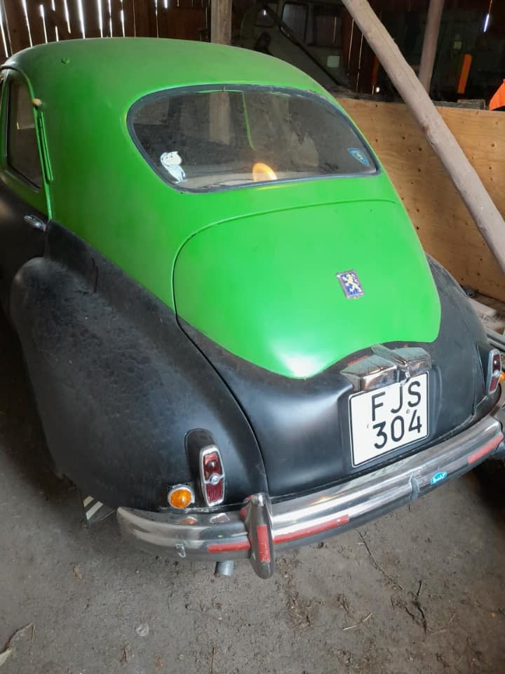

Bilen i fråga en gammal Peugeot 203... Ytterst osäker om jag sett mer än någon enstaka sådan under mitt liv.
Ja bilen önskar en hel del jobb men jag ser den redan Peter:fierad i min smak som bara en nykär kan göra. Så efter lite klurande vart det till att lägga ett bud.
Sen var de lite förhandlande under 5-dagar innan den till sist vart "Min", nu inom "flugskitar". För inte hämtat och betalt den än! De blir på måndag

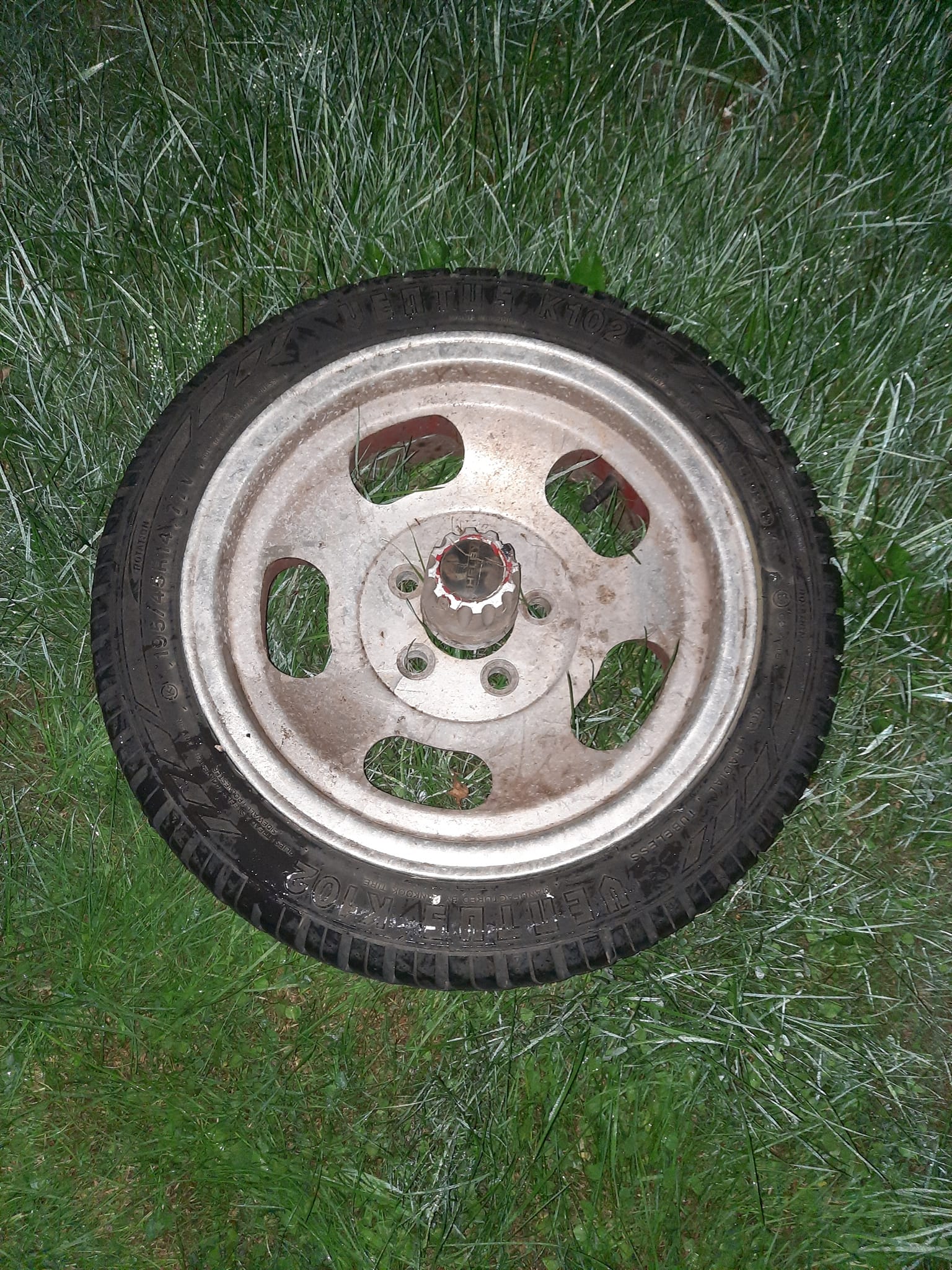

Fälgar det blir antingen en omgång moonkapslar och vita däcksidor eller en omgång Shelby mags där har jag inte riktigt bestämt mig ännu.
har både moonkapslar som mags liggande så får väl prova mig fram. Rasmus vill ha ögonlock och som på Greger en spelande tuta. Själv vill jag ha gangsterkeps av typ amazon/pv samt små runda backspeglar.

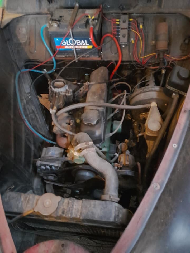

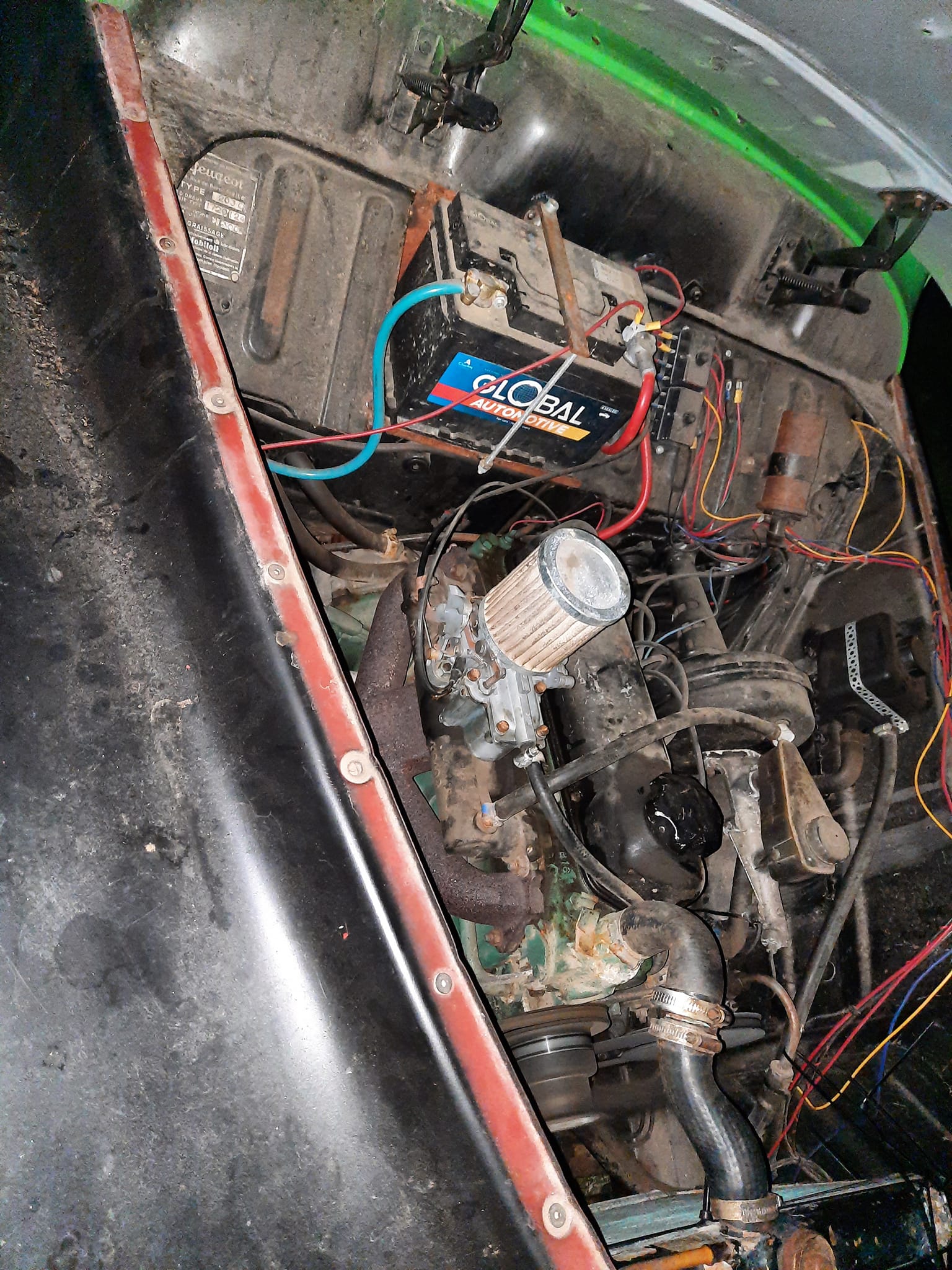

Peugeot:en har liksom 140 framvagn b18motor m40 låda 140ins bakaxel 240ins bromsservo även servostyrning.
Med det är ju liksom Peugoten lika trevlig och brukbar som vilken gammal Volvo som helst..
Sen är ju detta objektet rostfritt med renoverad framvagn och bromsar å med bara lite kuljobb kvar att göra.. Så inte konstigt att jag ser fram emot måndag och få hämta hem min nya lilla ratrod..

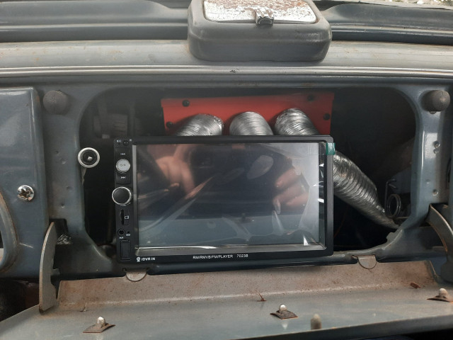

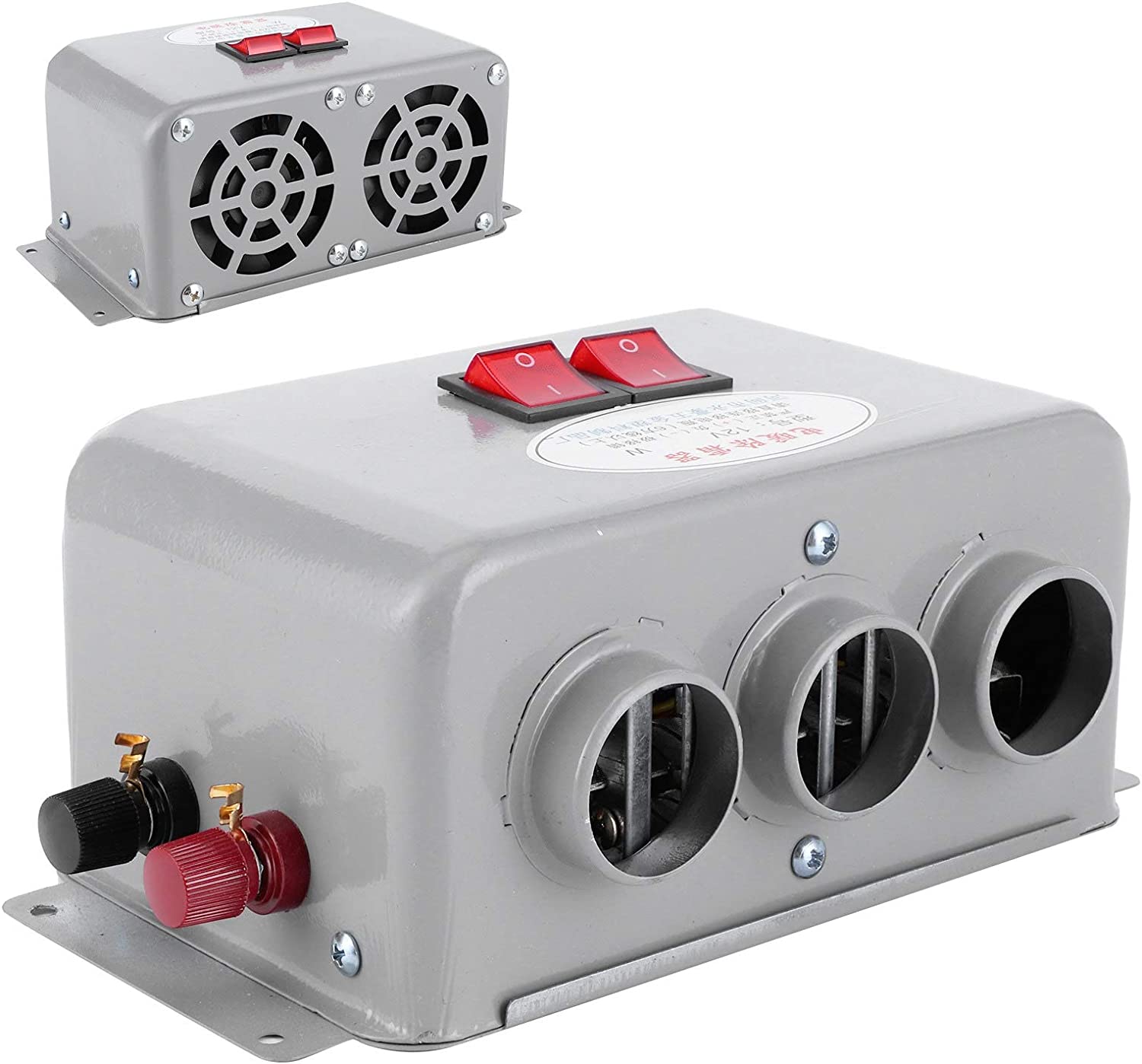

För den skull lär de bli jobbat på Rod:en vill ha igång hastighetsmätare tankmätare få igång blinkerspilar och snygga till interiör.. bygga någon form av värmesystem ska inte köras på vintern men mina bilar har det kravet de ska alltid kunna hoppa in om det behövs..
Funderar på bygga på något sånt här lite slangar och defrostermunstycken.. Men de är ju inte spikat får se hur mycket utrymme som finns..

Om det är nära noll med plats så bygg ett eget värmepaket. Ta och sprätta ur själva elementet från en vanlig bil, bygg in det i en låda och sätt fläkten via ett rör/slang där den får plats.Peter Holbrant skrev: ↑27 aug 2022, 18:32
[bild]

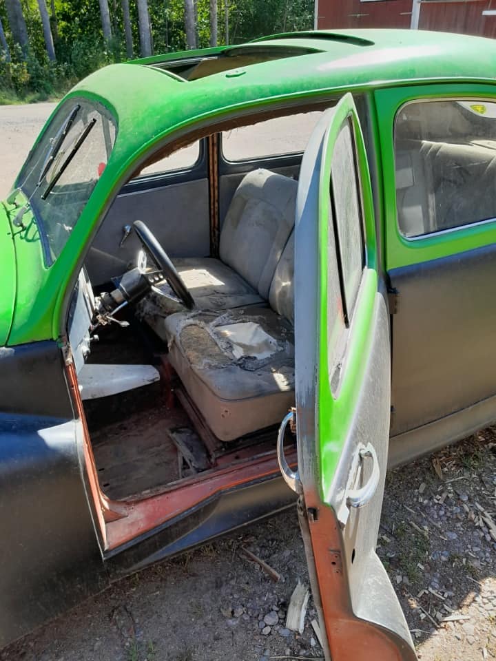

Undrar hur ägaren tänkte när han målade dit det gröna
Men smaken är som baken. Volvo motor, är den reggad med det? Lite mer hästar än de 45 som den lämnade fabriken med men med Volvo fram och bakvagn så fungerar det ju om det är bra gjort.

Ja bilen är seriöst byggd. Sen är en b18 ingen jättestor ökning men bil även utrustats med 240 bromsservo så lär vara som köra en gammal PV men med bra mycket bättre broms och servostyrning. Lustigt nog osvetsad förutom ändringar som gjorts för få dit framvagn och axel. Den byggdes för att regbesiktas men då de inte fanns tider för regbesiktning innan en träff de ville delta på lät han frun köra in på en vanlig besiktning och på de vis få en månad att antingen återställa bilen eller regestreringsbesikta den på... Ja resultat gick igenom med blanka papper haha... Säger väl ändå typ lika mycket om Besiktningskompetens som hur välbyggd den är.
Att jag bryr mig om regbesikta eller inte?? ja kanske men då bara om det blir tal om att sälja.
Dock har även solen sina fläckar finns en del att fixa hastighetsmätaren har gått sönder gjorde det efter ett par hundra mil efter driftsättning sen återstår ju liksom ""smaken som baken"" lite pyssel för få den i det utvändiga som invändiga skick jag vill ha. Lite mer el-jobb rensa bort blinkers fram och bak få in blinkers i baklampor bak och få igång "körpilarna" men uppdatera dem så de blinkar åxå få igång tankmätare och lite annat. Mekaniskt räknar verkar jobb inskränka sig till balansera eller bygga ny kardan samt fixa någon form av värmepaket.
men som allt gammalt de lär pysslas en hel del även med denna Fransk/svenska bil..
ps den elektriska hyttvärmaren hittade jag på Wish och vart bara ett exempel finns flera olika där du får söka på typ car heater eller nått sånt så dyker den säkert upp...

hittar ingen bild men vad du skall fixa är det runda elementet med luckor och uttag för defroster med
inbyggd fläkt som var vanligt i baklastare och lastbilar förr sätta på kardantrumman under brädan...
det passar och är lätt montera
med bara 2-slangar in från motorn.

Elektrisk defroster uppvärmning tror tyvärr inte jag på. Har för mig att ett värmeelement till en vanlig bil brukar ha en effekt på typ 4 kW och redan en liten el-defroster på 800W förbrukar 65 ampere...
Googla på "defroster 12 V" så får du ett antal träffar på små kompakta vattenburna enheter, av någon anledning finns det bra utbud av sådana på marinsidan.

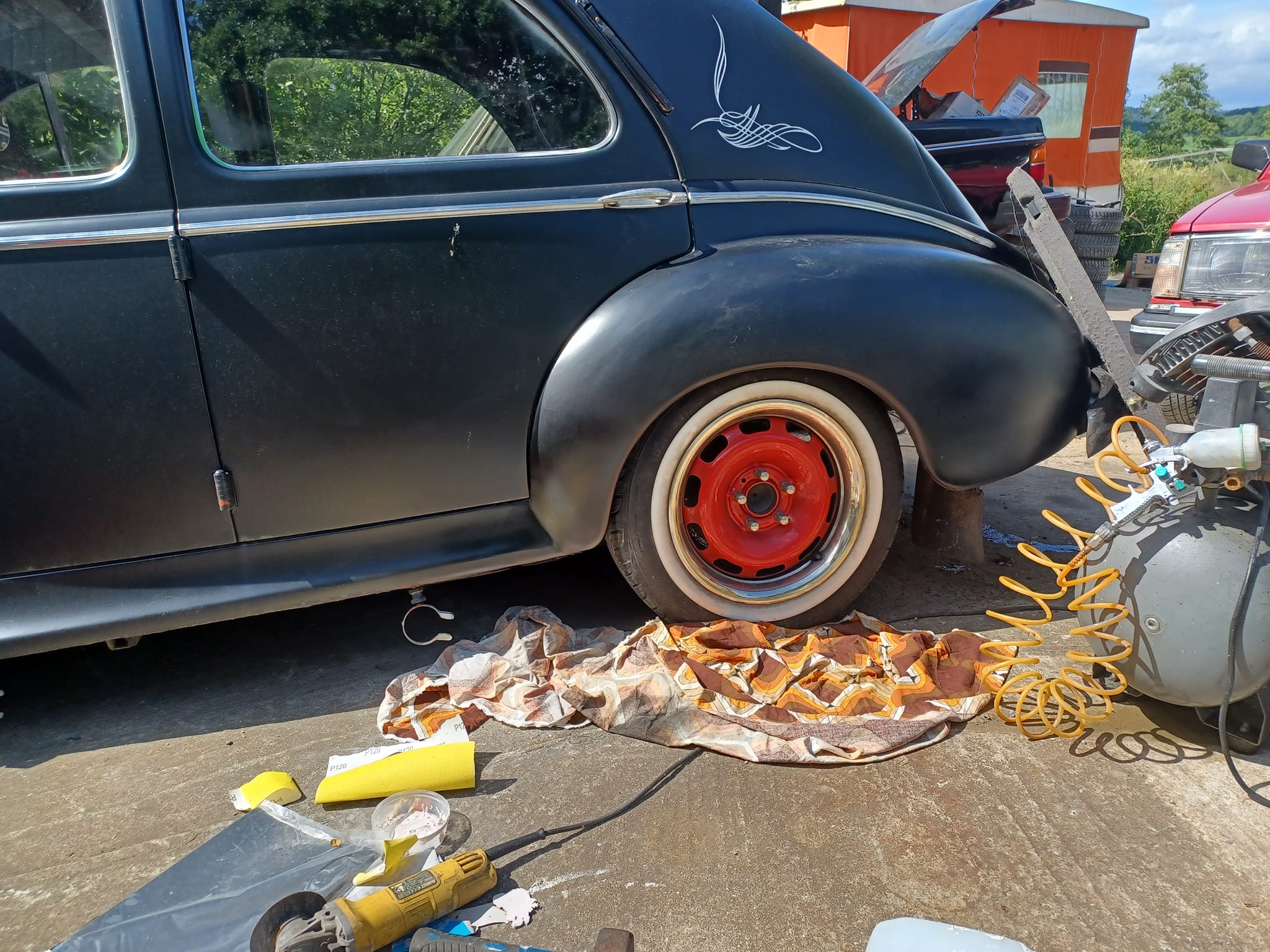

Hopp alltså ibland har man en jäklans tur i oturen...
Glad i hågen hemkommen efter jobbet... Ur arbetskläder och i privata sedan iväg hämta paket köpa potatis och dotterns glömda jacka..
Tja hoppar in i bilen startar direkt och iväg... Svänger ut från grusvägen och hör då fläktremmen tjuter lite.
Jaja tystnade snabbt men behöver spännas får ordna det. Tänkte åka till Fritsla på en bilträff i morgon då lite småtråkigt med tjutande rem.
Vidare mot Willys när jag kommer ut ser jag en pöl under bilen upp med huven och ser kylet läcker rätt rejält..
Hur fan kan man ha sån tur att efter gårdagens långresa så får kylet för sig gå sönder när man kommer hem??
Ja i en bil utan tempmätare än mer tur.
Jaja iväg till Gulf hämta peket fylla i lite vatten ja läckte visst inte så mycket som jag trodde men nån liter gick i.. Jaja hämtade jacka och hemåt ringde en bekant och frågade du har väl nått gammalt kyl jag kan få låna några dagar sen for han förbi med ett icke läckande 140 kyl..
Fick trasslat dit kylen dock vart klämmor rätt usla så i morgon bara se till få köpa mig ett par slangklämmor och ikväl kika runt lite efter lämpligt ersättningskyl....Ja just det remmen var det ju också.. Men jösses så slak remmen är haha japp hela undre bulten till generatorn försvunnit åxå..
Snabbt ersatt spänt och åtdraget... Åter sicken jäkla tur man haft som att man tog sig hem utan problem igår haha..

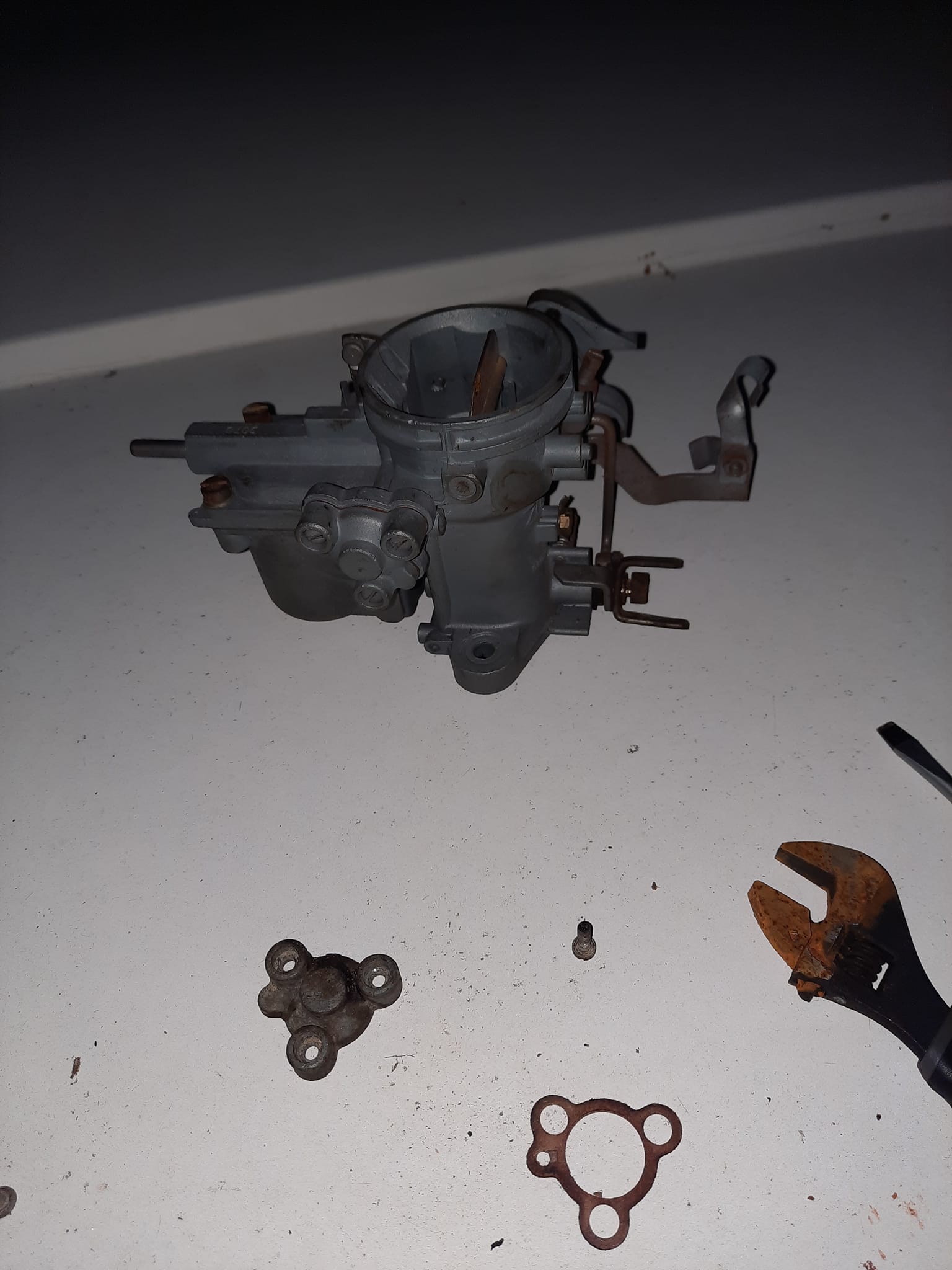

Ja utöver det har jag fått ihop en glappfri Zenit förgasare men utav förståeliga skäl kommer den inte på idag. Men i morgon blir det bilträff i Fritsla för mig och lill-Rod:en..

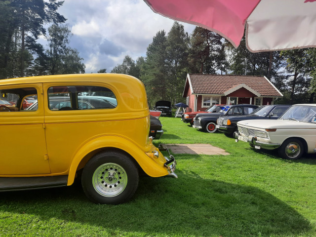

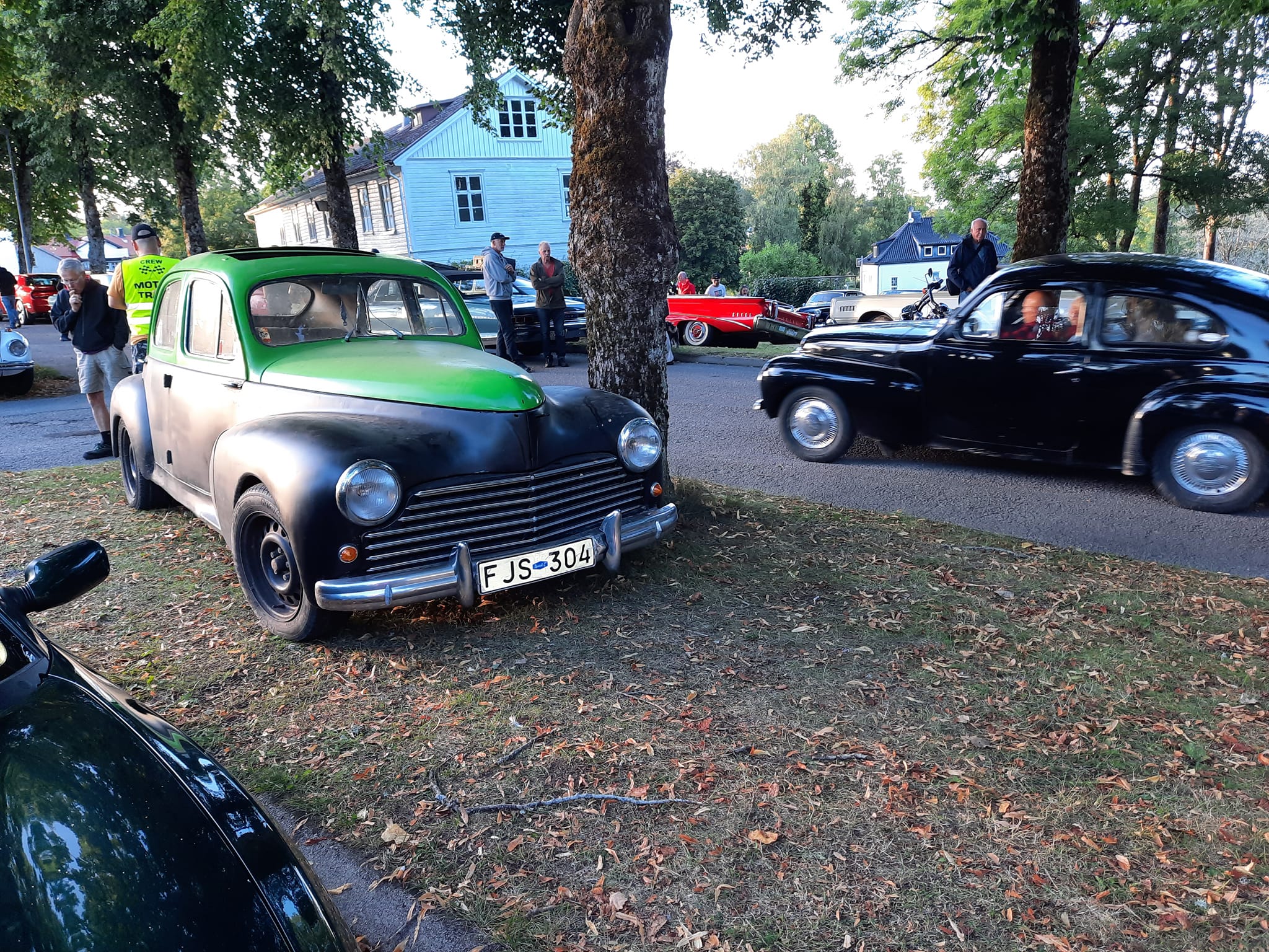

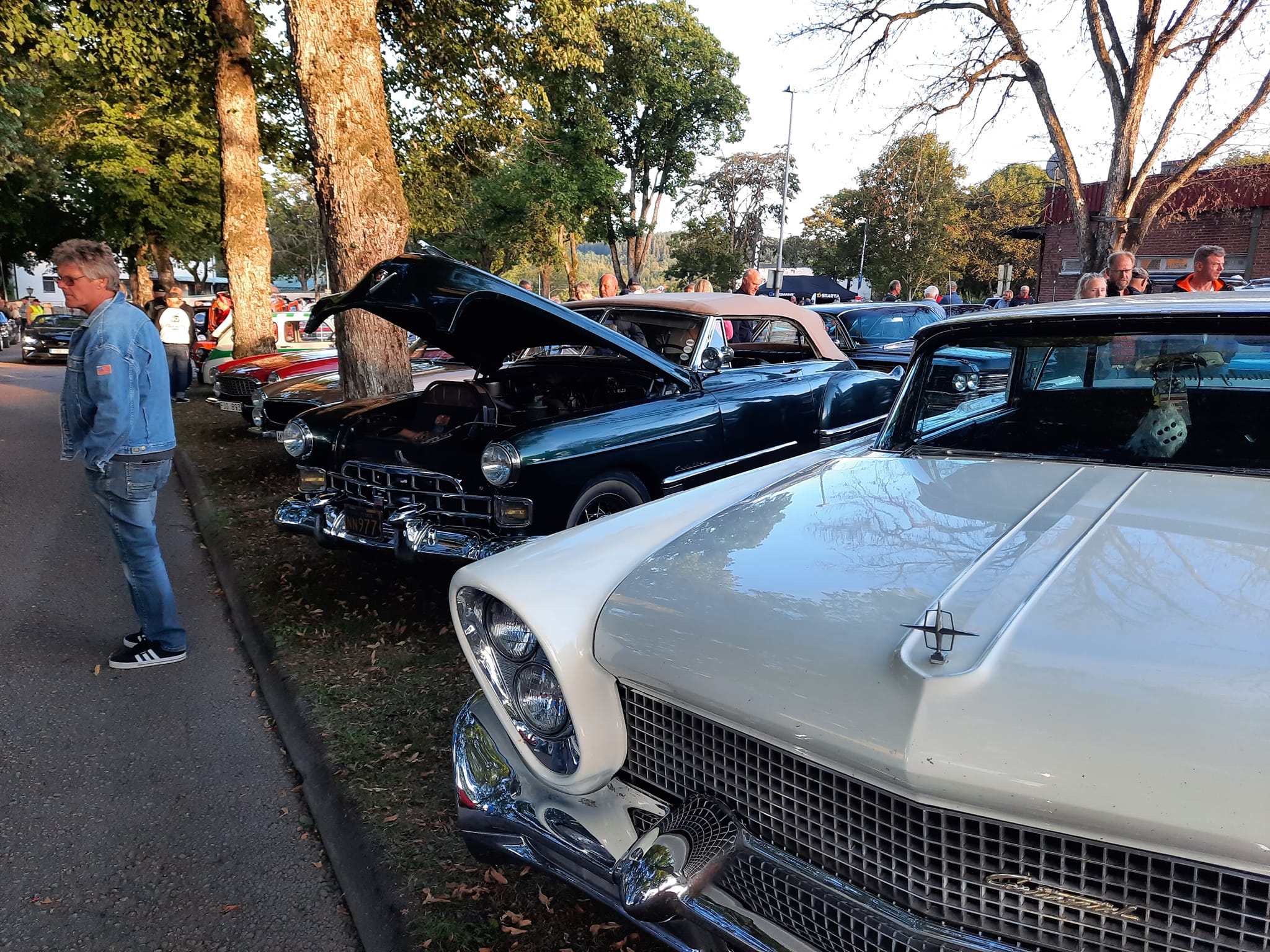

Så där fått avklarat en bilträff i Fritsla. Mycket trevligt och med ca 270 lika mycket blandade fordon...
Helt klart den bil jag ägt som vållat flest frågor. Men bekräftade även vad jag anade modellen jäkligt ovanlig
och bland dessa veteranfolk var de bara någon enstaka som visste vad det var för märke å än färre även modell.
Men ibland riktigt kul bara stå vid sidan om och lyssna på spekulationer om bilen och de var många någon rent utav stensäker
att bilen var ihopsvetsad av tre olika bilar..

I kväll fått på och provkört min "nya" förgasare. Bilen vart en helt annan plötsligt både rappare och bara så lättkörd. Härnäst väntas väl få i ett nytt kyl dock inte klurat ut vilken märke och modell det blir ännu...
