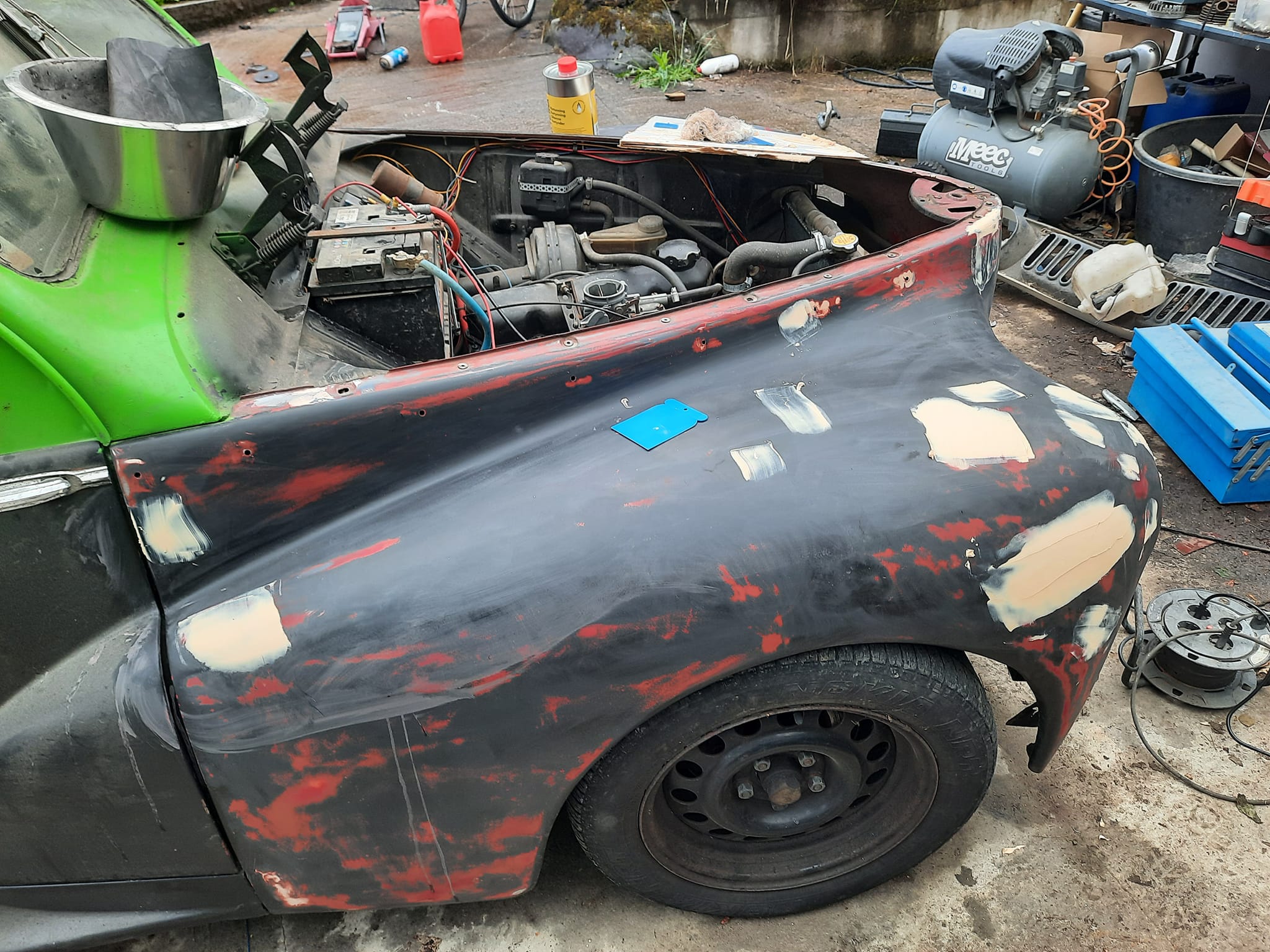

Vart en sväng på biltema o handlade lite spackel och sådant. På vägen hem ringde Jimmy och berättade att kofångaren vart klar... Precis som jag misstänkte behövdes kofångaren krympas så tur jag inte gav mig på rikta själv.
Ett bra jobb vart riktigt bra med tanke på hur skadad
Kofångaren var i..

Tänkte i alla fall försöka få på färg på nosen i morgon ska bara åka handla lite tyg att täcka med före..
Re: Peter goes rod...
Postat: 05 jul 2023, 13:17
av Peter Holbrant
Då vart nosen och undersidan av huven grå och epoxigrundad...
Konstaterade vad jag trodde var 2liter epoxigrund i lackskåp var 2 liter Volvo röd..
av de lär man sig att man kanske ska kolla ordentligt... Men med det vart 2 extra liter grund beställd
o passade på ta en extra liter svart samtidigt. Får väl lackera någon moped matchande mattsvart om det
blir över men nu lär färg räcka även om de blir någon omtagning..

Fan helvetes skit åxå färgen på huven reagerade mot grundfärgen...
Jaja då vet jag att den gröna färgen är jävligare lackera än den svarta...
Dock vet jag ger jag tusan i blanda ut epoxiprimern med thinner så brukar det fungera..
så får bli omtagning i morgon..
