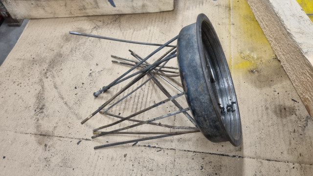

ESGEE skrev: 11 dec 2023, 00:19 Blir lite att göra då :D Hur stora är hjulen?
Det är 19" både fram och bak.
Tror det är 6" bromsar, får väl halvsula denna, då den är både sliten och djupa spår i.
Det är ju bra med bromsar som fungerar :D

Med så stora trummor blir det rätt bråkigt att få ihop, enklare på 21" eller 23" :D

ESGEE skrev: 11 dec 2023, 08:13 Med så stora trummor blir det rätt bråkigt att få ihop, enklare på 21" eller 23" :D
Ja jag förstod det därav tog jag bort trumman så det blev lätt, eller lättare :D
Stoppar i alla ekrar först sen sätta dit trumman.
Men först ska trumman fixas

Blir att slå en trumvirvel då med alla ekrar? :whistle2:

umekille skrev: 11 dec 2023, 11:09 Blir att slå en trumvirvel då med alla ekrar? :whistle2:
:D ja just det, blir nog tyvärr att byta till nya, i alla fall några.
Har bara 5 beg. &17 nya.
Ska kolla om beg på tradera

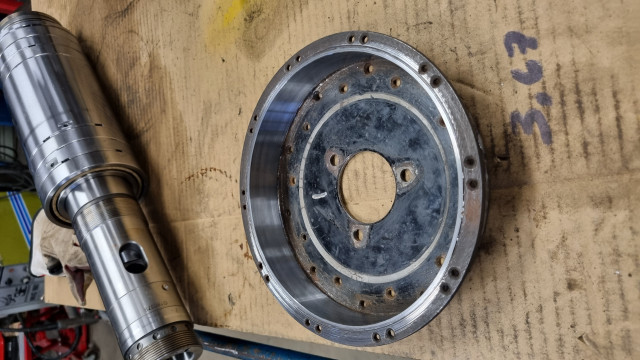

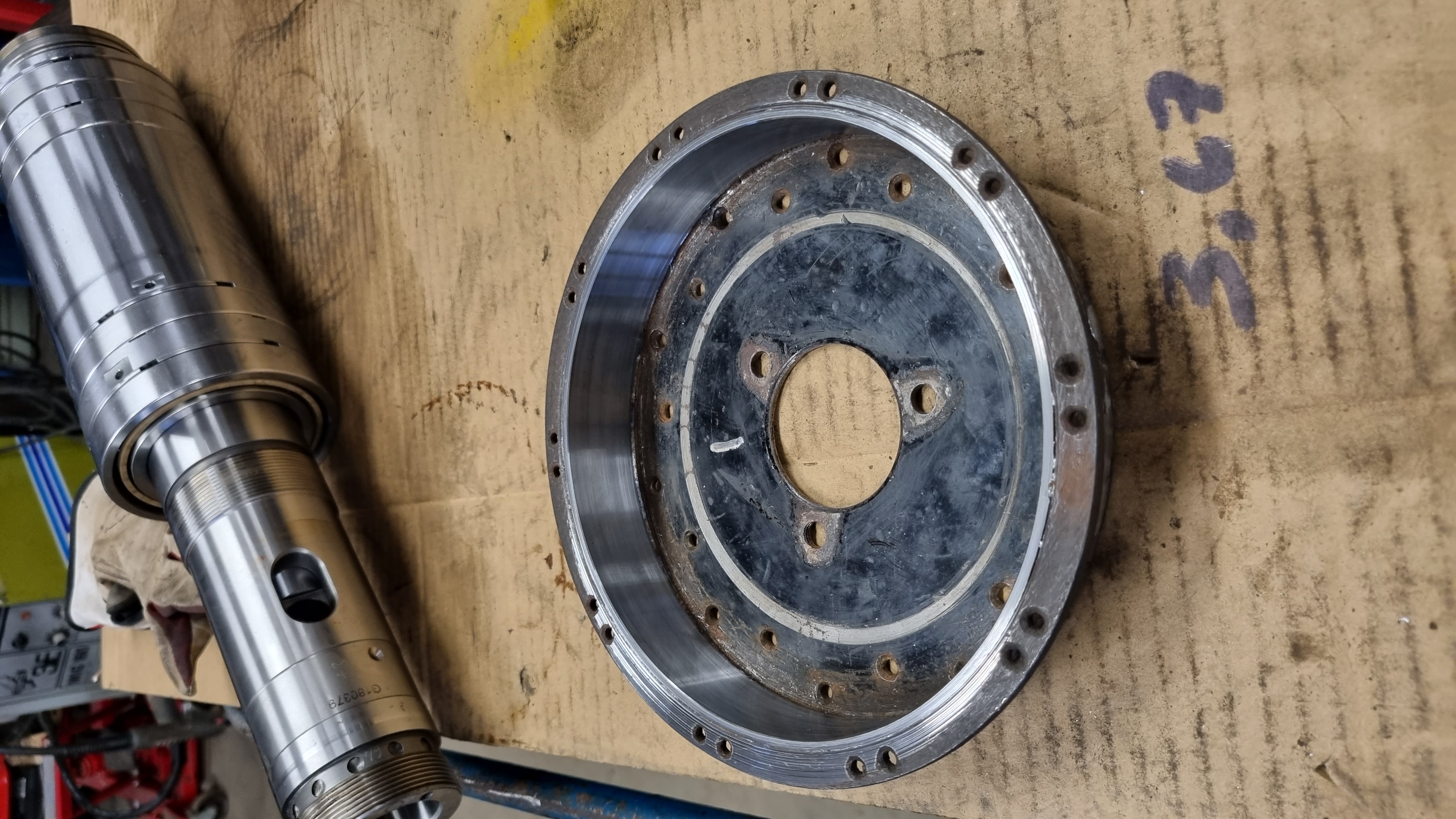

Går trumman att renovera eller är gränsfall?
Mixter
Inlägg: 479
Ort: Småland

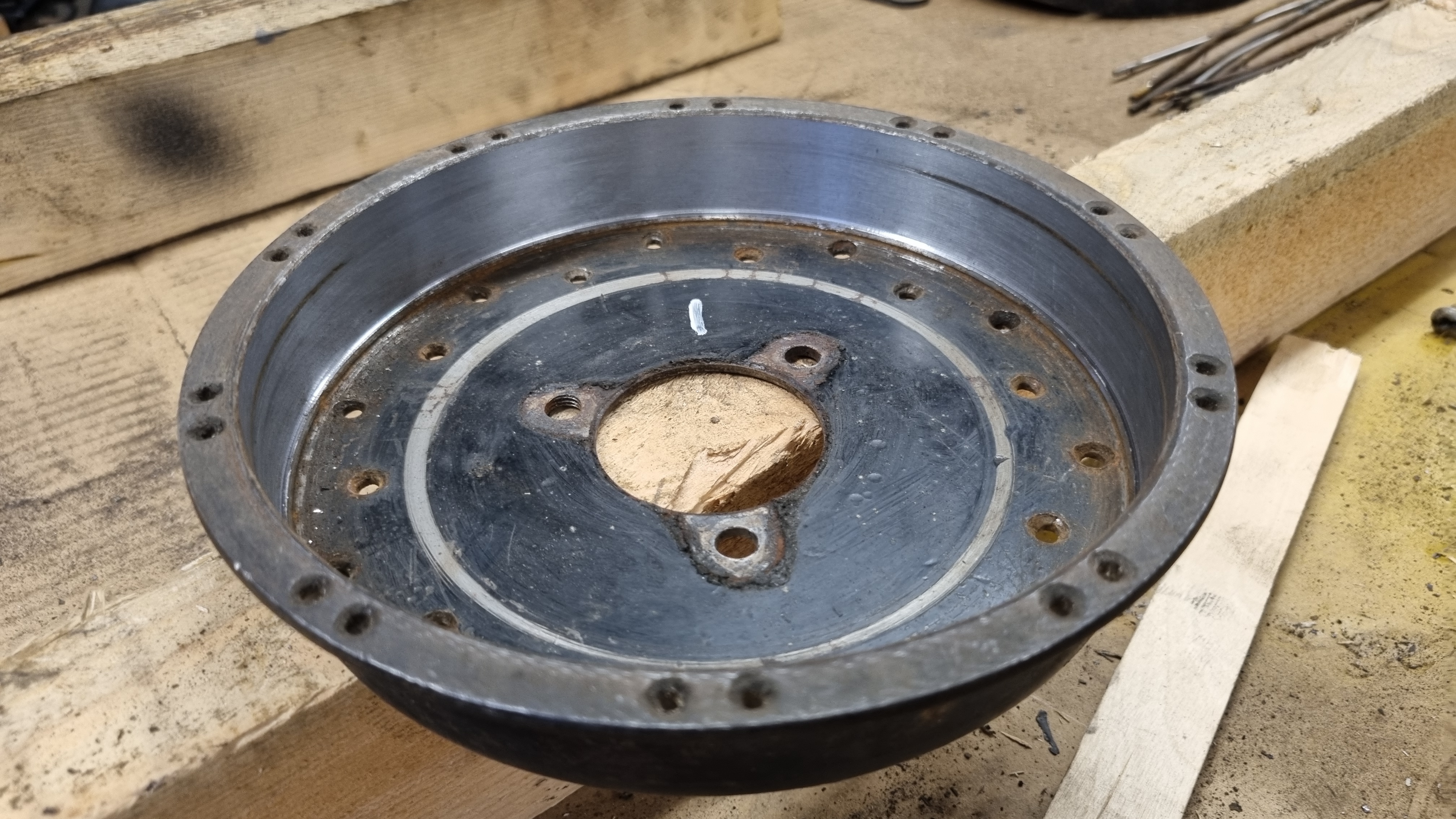

Re: Rex flathead
Inlägg av Mixter »
Det går,ska sätta i en ring.
Nu är den plan o fin.
Nysvarvad
Nysvarvad
Inlägg: 2334
Re: Rex flathead
Vad fint

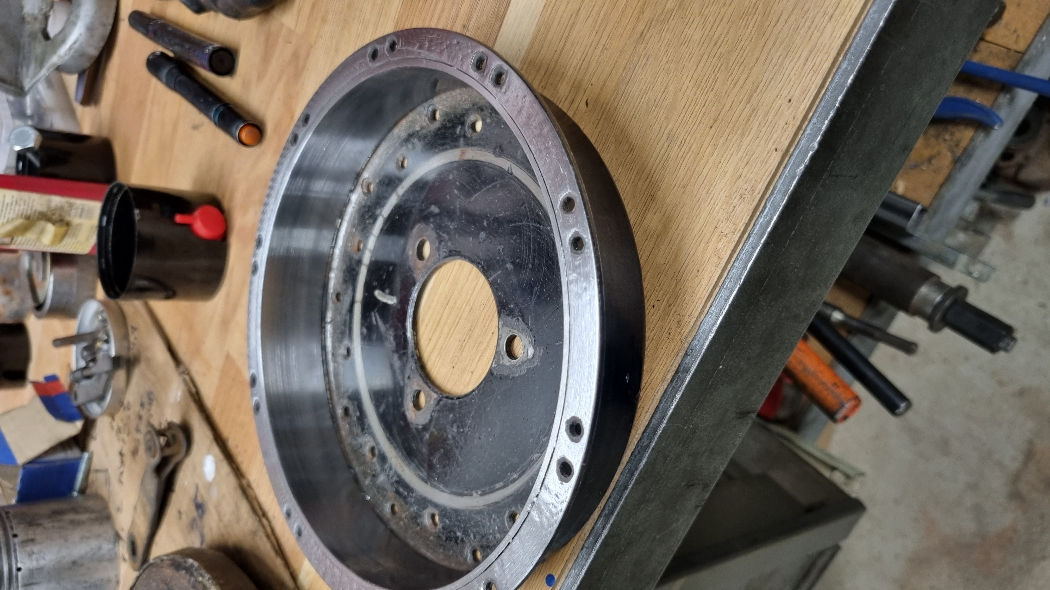

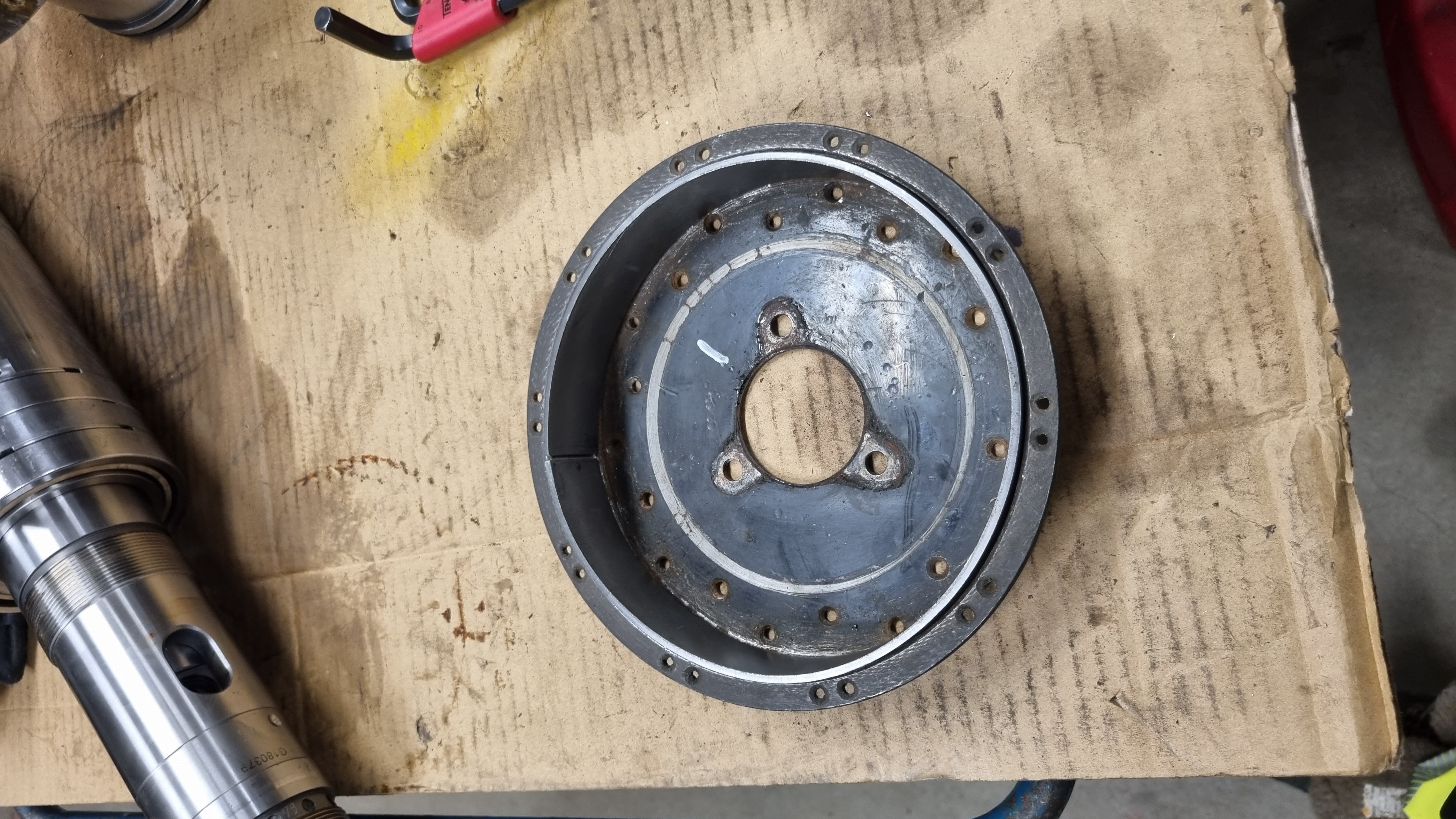

Testade med en 3mm plåt ska kanske testa den först hade ingen ring som passade.

Den blev bra så det får duga.
Snygga till  lite men inte för mycket.

Ser bättre ut än hur det såg ut :D

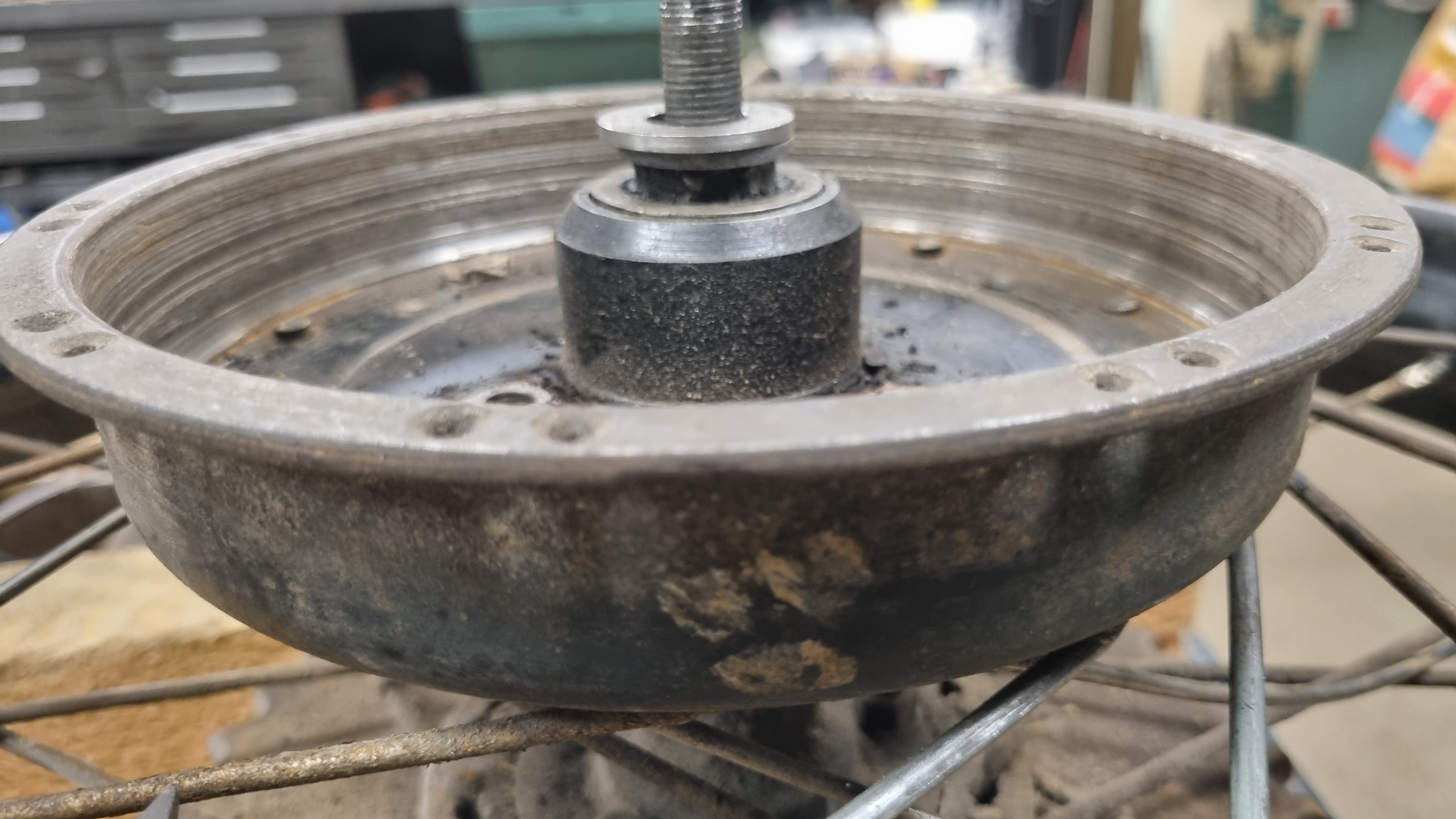

ESGEE skrev: 13 dec 2023, 12:58 Ser bättre ut än hur det såg ut :D

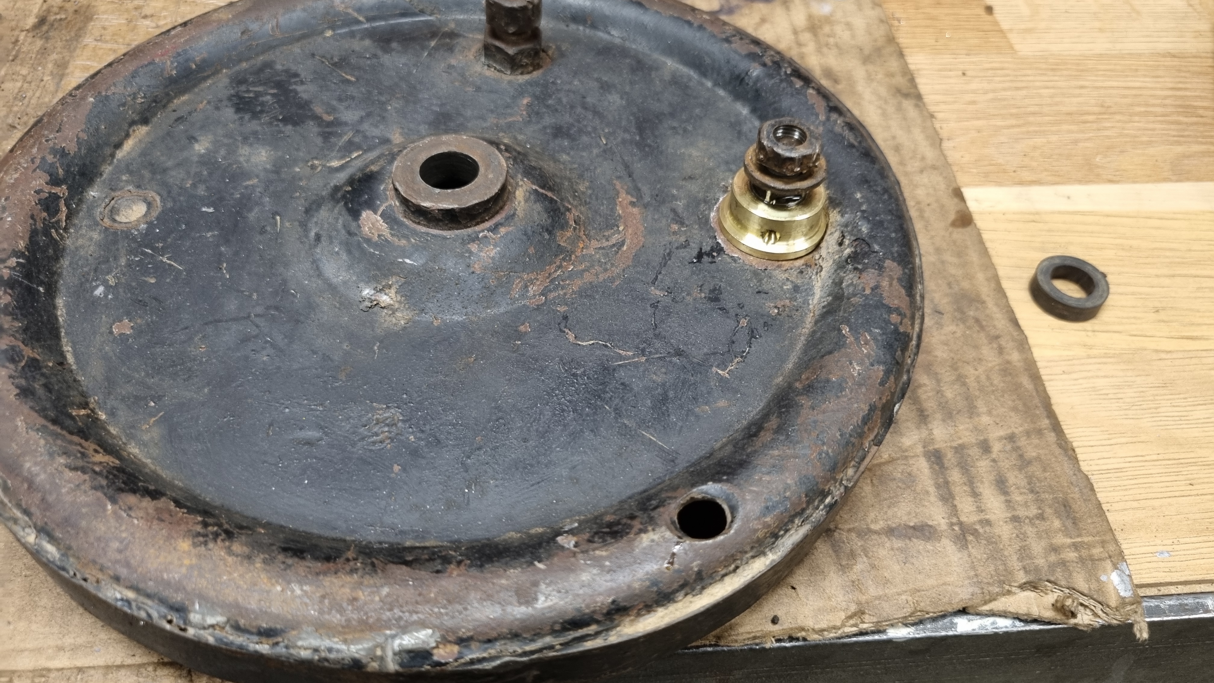

Ja och det var tvunget att fixa till för det glappde i axeln med, nu är det som det ska, återstår att se om jag ska fixa nya ekrar eller sätta ihop med olika som det var, var 2.5 +3+3.6+4 mm
Vill inte ha nya ska kolla om svarta.
Det ska vara 3,6 M4 220 mm långa.
Nu har jag kollat på framhjulet i stället 😃
Rätt mått
Rätt mått
Ny bussning
Ny bussning
Inlägg: 2334
Re: Rex flathead
Just behöva blanda nya och gamla kan bli illa, en eller två kan man leva med men 50% svider. Gissar new old stock inte är lätt att hitta. Olika storlekar är spännande, hur mår fäljen av det?
Mixter
Inlägg: 479
Ort: Småland
Re: Rex flathead
Inlägg av Mixter »
Fälgen är ok en liten buckla sen länge tillbaka,ekrarna var inte så spända så fälgen har inte blivit skev .
Hålen⁸ är som nya.
Har hittat svarta på nätet, fundera på att byta alla.
Detta syns nog minst ändå, samt då blir resultatet ju bäst.
Men har inte gett upp än. Kanske dyker det upp.
