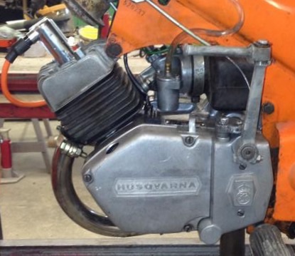

Sedan när du ledsnar på en 2 vxl hand så får du bygga en sådan här

En 3vxl fläktkyld handväxlad ombyggd till kick och ja det är den grövre axeln på denna lite pyssel med svets och fräs, men en klart trevlig motor när man är klar.56:an skrev:Ja, just det du... Grejer finns...drutten skrev: Sedan när du ledsnar på en 2 vxl hand så får du bygga en sådan här![]()
Jag ser du har den senare modellen med förstärkt växellåda![]()
Visst kan man växla motor nån gång men jag känner mig ganska nöjd som den är![]()
Den här mopeden ska bli ett vardagsredskap för mig och då duger 2 växlat gott.
Varvar inte så infernaliskt ;)

Re: 56:ans motor och mekartråd
Ja lite pyssel blir det med kick56:an skrev:Javisst ja... Kick var det också.. Då blir det genast mer komplicerat![]()
Varvar inte så mycket säjer du... Då förstår jag att du har originalljuddämparen med insats kvar![]()
Förresten... Vad har du för vevaxel, kolvbultsdiameter och lagring där?
Kanske inte helt originalljuddämpare, har en jamarcol open flow 28mm med sachs krök ;)
Vev är en nytillverkad ifrån Brattis med 10mm nållager.
