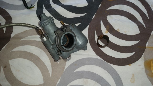

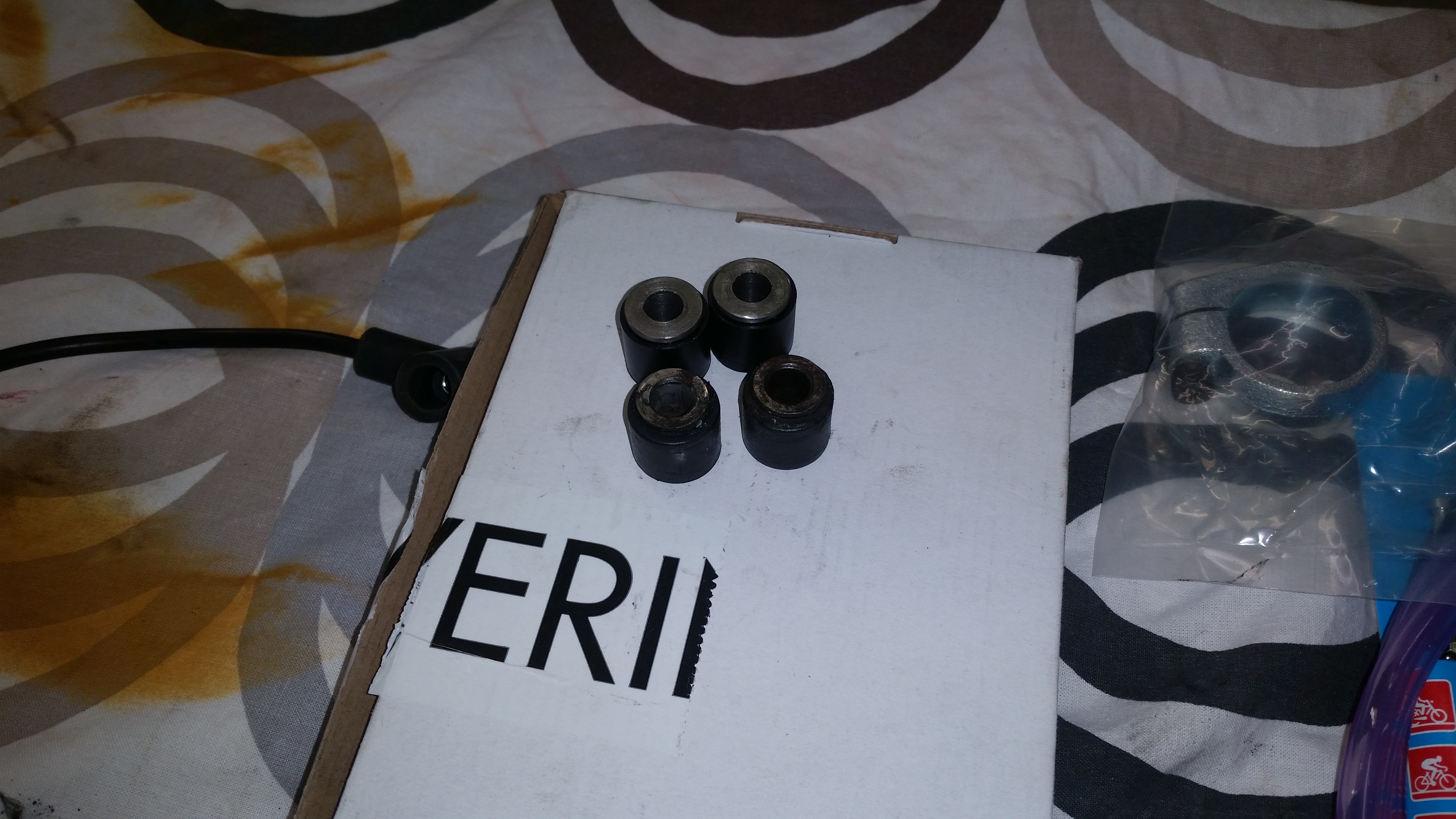

Fick tillverkat lite styvare motorbussningar samt en adapterring till insuget..
Gjorde bussningarna i delrin men frågan är om inte man skulle gjort de i nylon.. Vad tror ni?
Motorn sitter nu i ramen och avgassystemet är på.. Dock tycker jag vinkeln på de är lite knepig..
Måste tillverka mig en packning till flottörhuset samt lite annat smått innan de blir att hälla på soppan.. :wink:

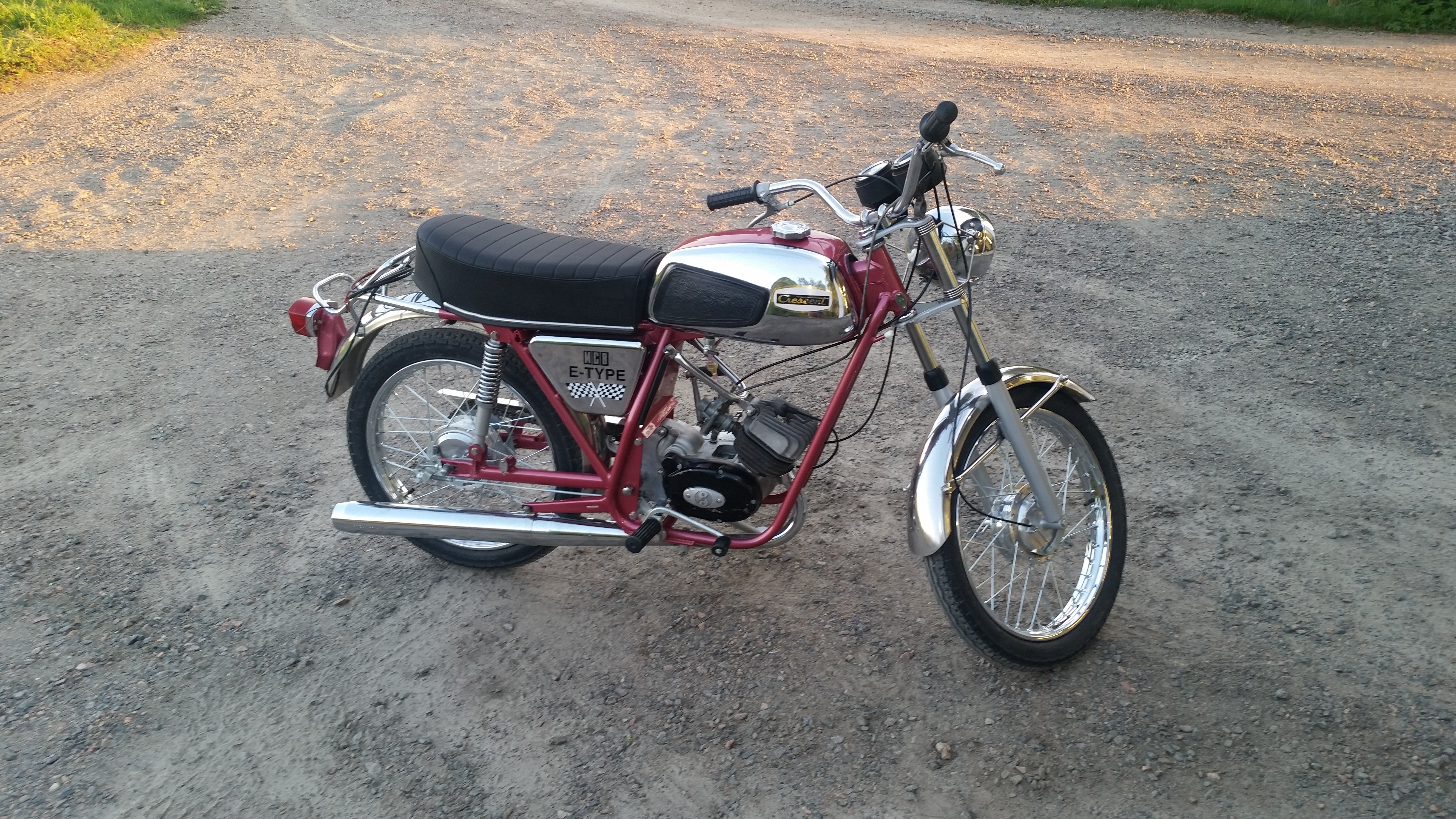

Uppstart och premiärtur avklarad!
Kortvarig glädje dock då så fort effekten kommer så släpper kopplingen... :( Tycker den borde klara av en orginal 5,8... samma problem har en med sin 50ss och exakt samma setup..
Tänkte skaffa nya lameller, hårdare fjädrar och en special skuren mellanplåt..
Eller vad rekommenderar folket??? :roll:
Lite el och lackering av motorn återstår.. Men de får bli när man fått den att gå som den skall...
