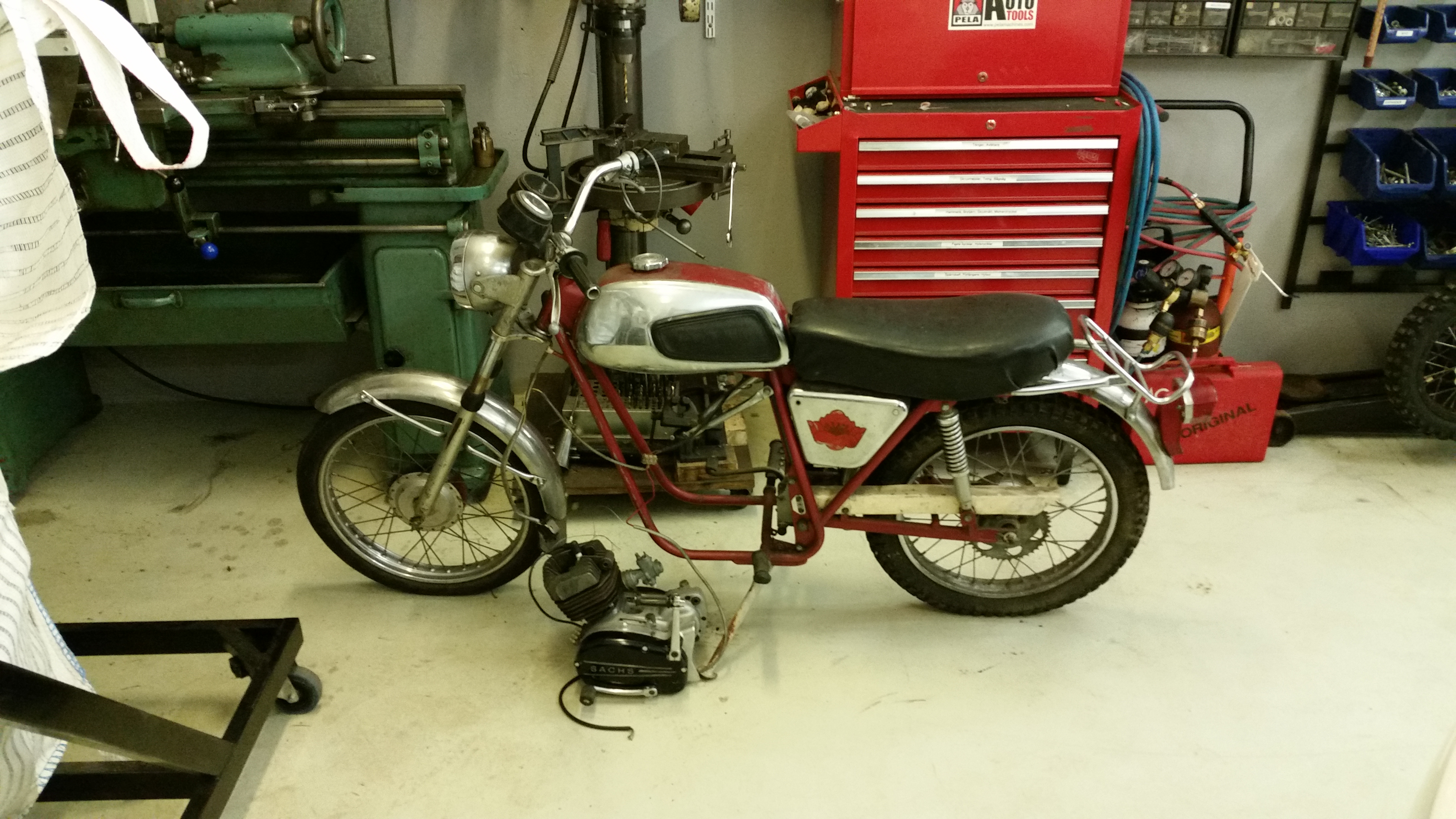

Efter mestadels införskaffat mig Mustanger så fick jag ett infall att skaffa mig en E-type med! Tackar Erik "Perka" för köpet och Lars "Ludde" för transporten om ni nu skulle läsa detta! :D
Som vanligt så var tanken att man "bara" skulle putsa upp den lite och sedan hänga på en motor och åka. Men de slutar ju alltid med att man plockar ner de i molekyler och totalrenoverar! :wink:
Här är objektet! Passade även på att köpa med en Ekf som skall få äran att få lite fart på den! De mesta fanns med och var i hyffsat skick. Men blir att byta en del av sakerna.

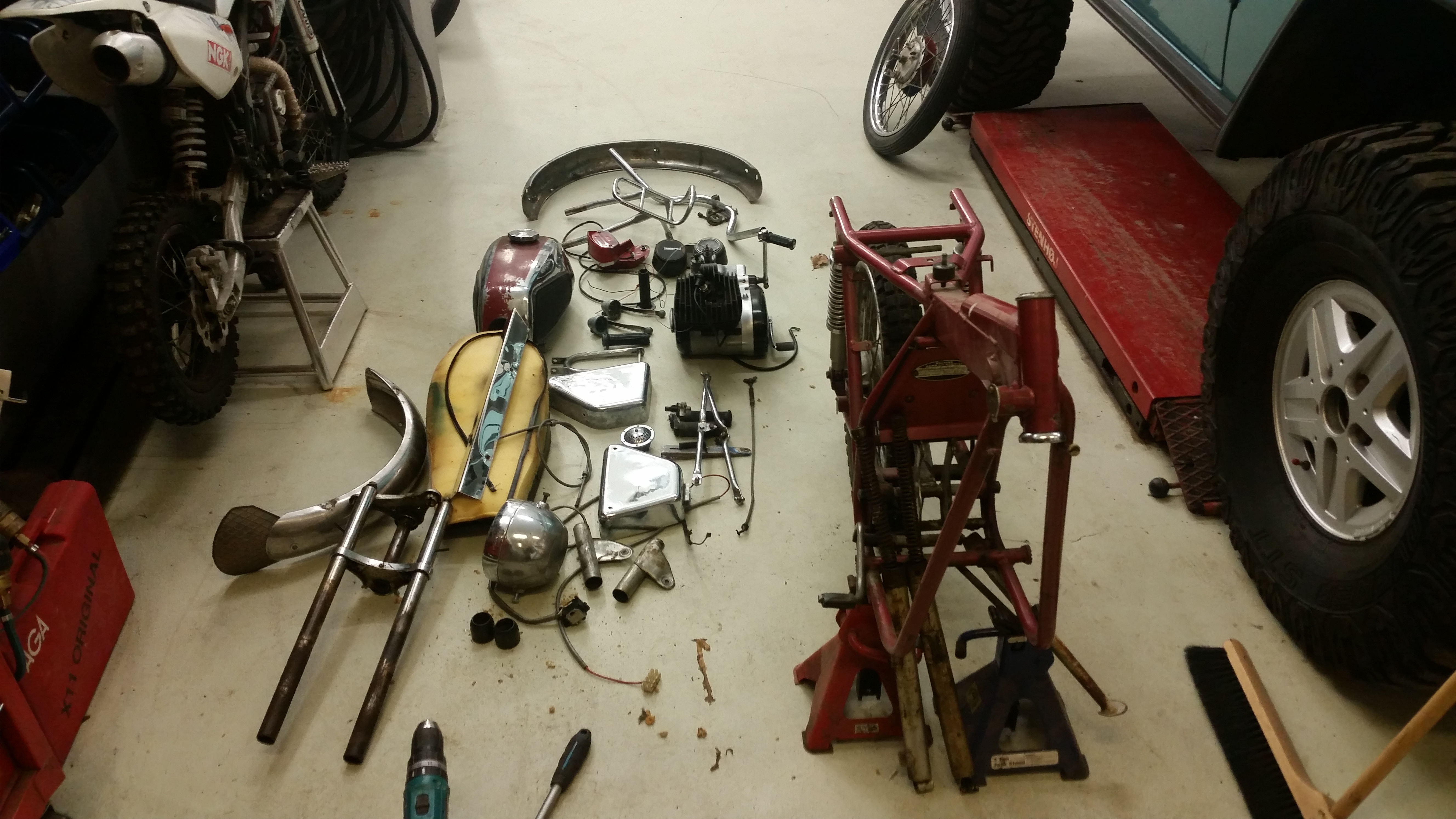

Efter ett litet tag så hade man en E-type i en prydlig liten hög på golvet! Gafflarna står just nu i olja så får vi se om man lyckas få isär de utan att gängstången ryker av. I så fall får de bli att kapa de

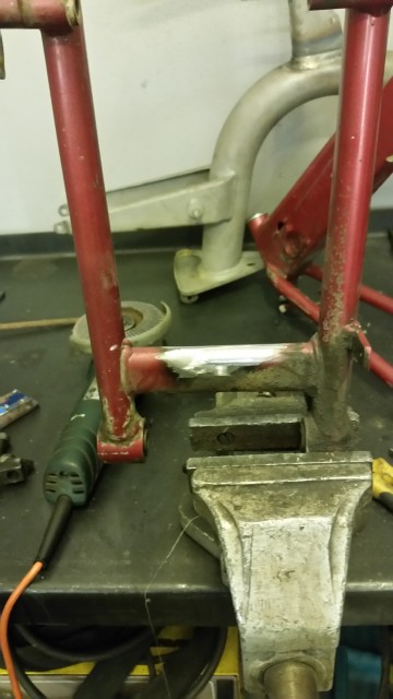

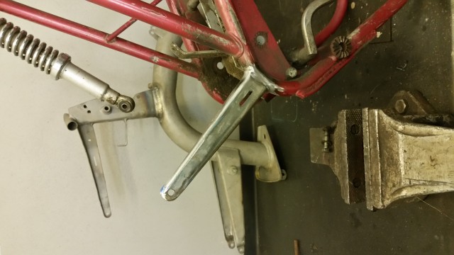

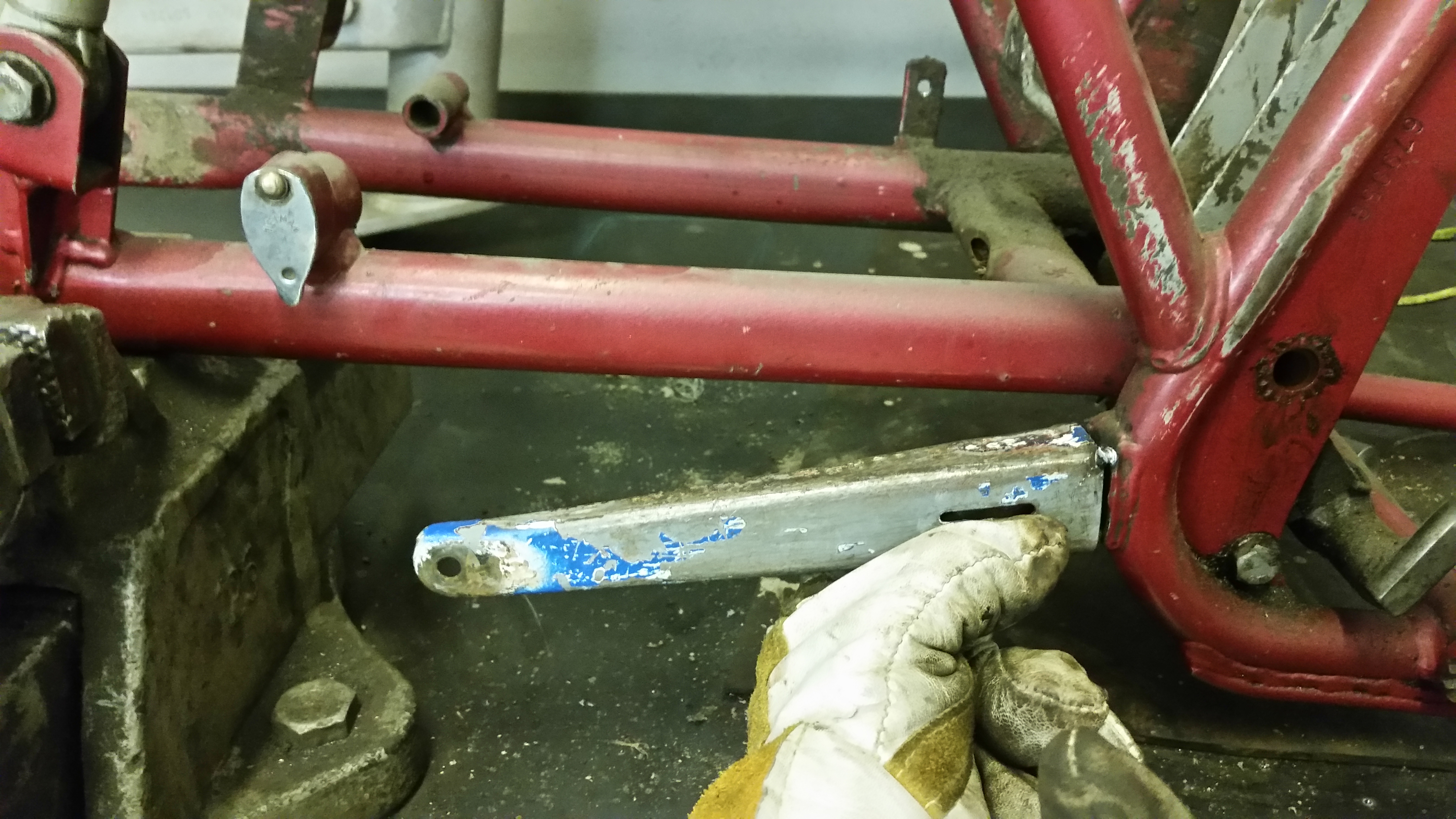

Ramen vart de lite jobb med då ett av fästna till vänstra kåpan vart av samt så vart avgasfästet väck. Fick med ett kapat fäste vid köpet så var vackert bara att ta fram svetsen.
Även svingen hade fått smaka på lite osmarta ägare... :wink:
Lite svets gör underverk..

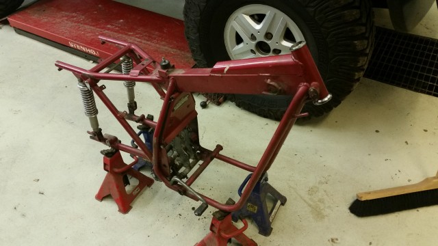

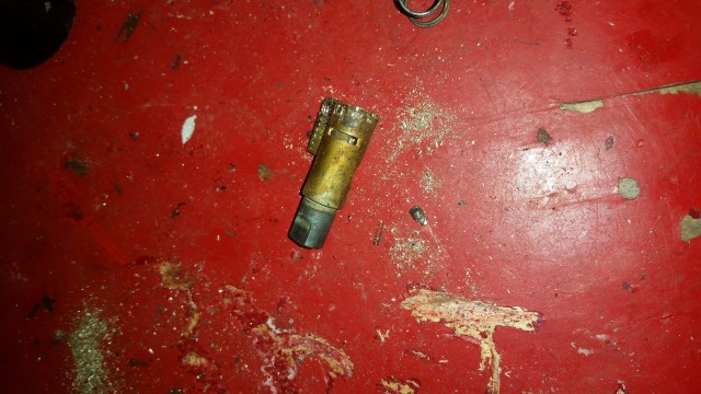

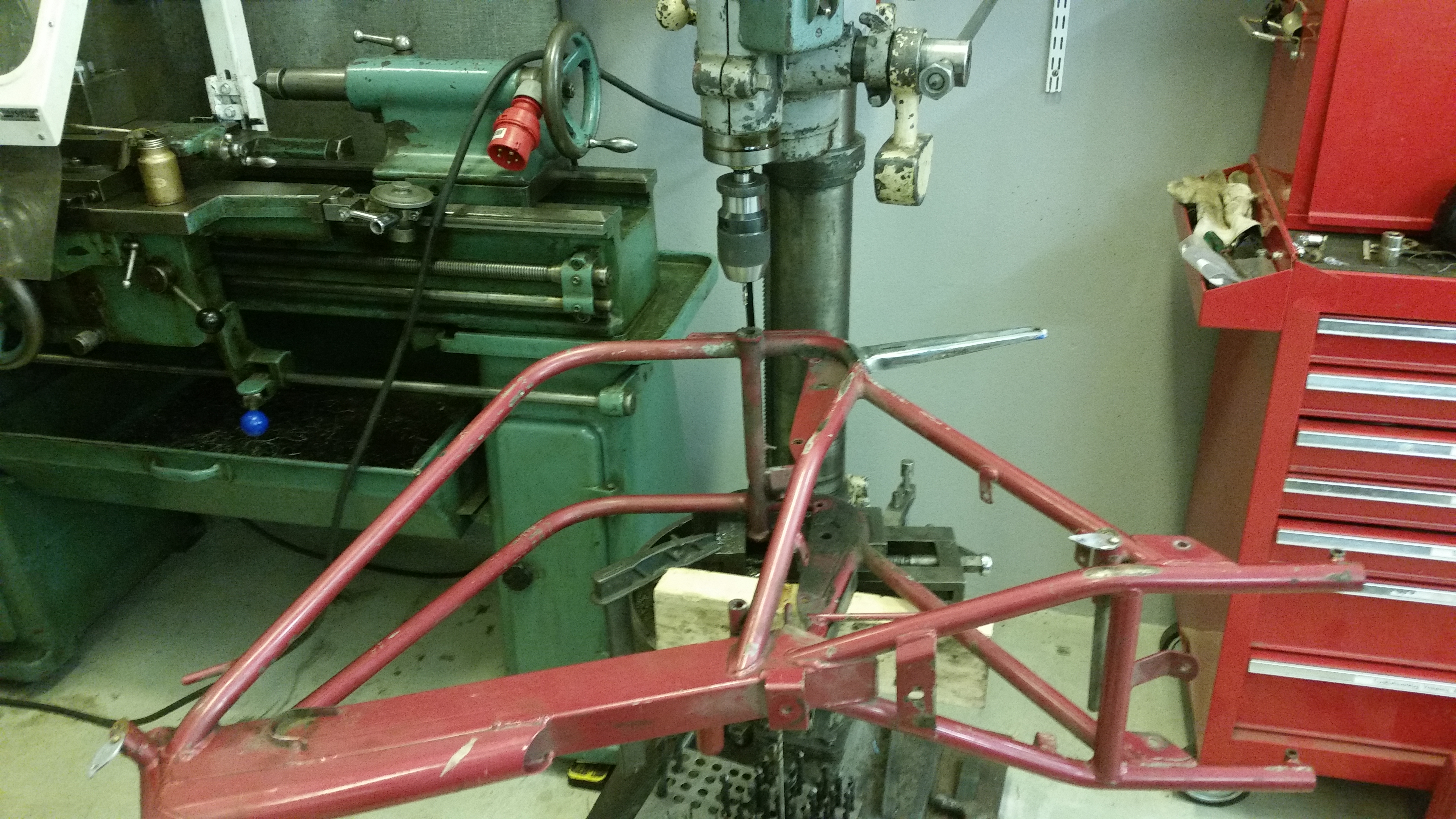

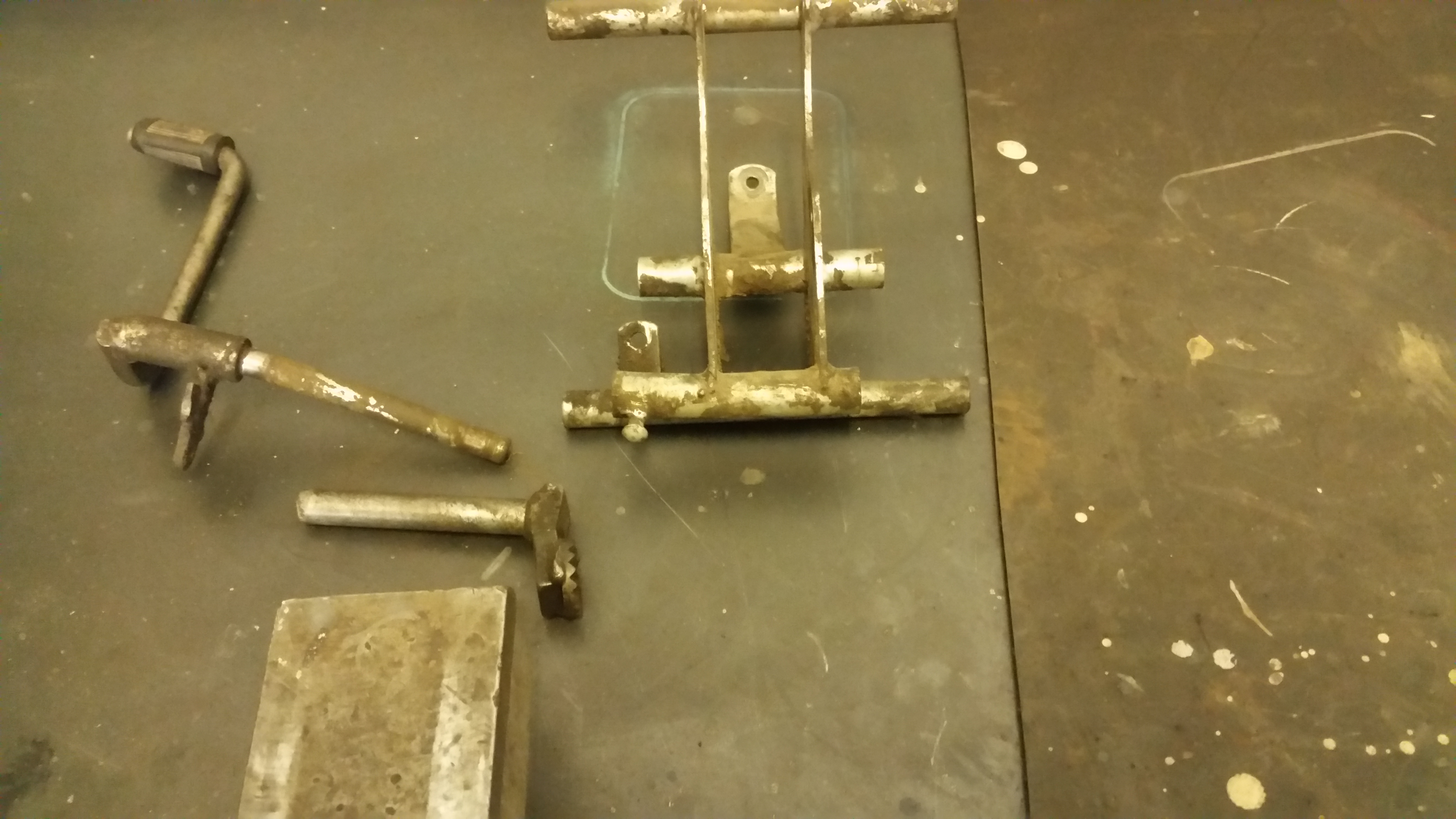

Avgasfästet svetsat och klart. Nu är det bara låsen som skall plockas ur. Är lite synd att man inte har nyckeln då alla låsen är fina och finns... :? Antar att det bara är att borra ur de?
Får tacka Robban för att du snabbt fixa måtten till fästet!! slider_thankyou.gif

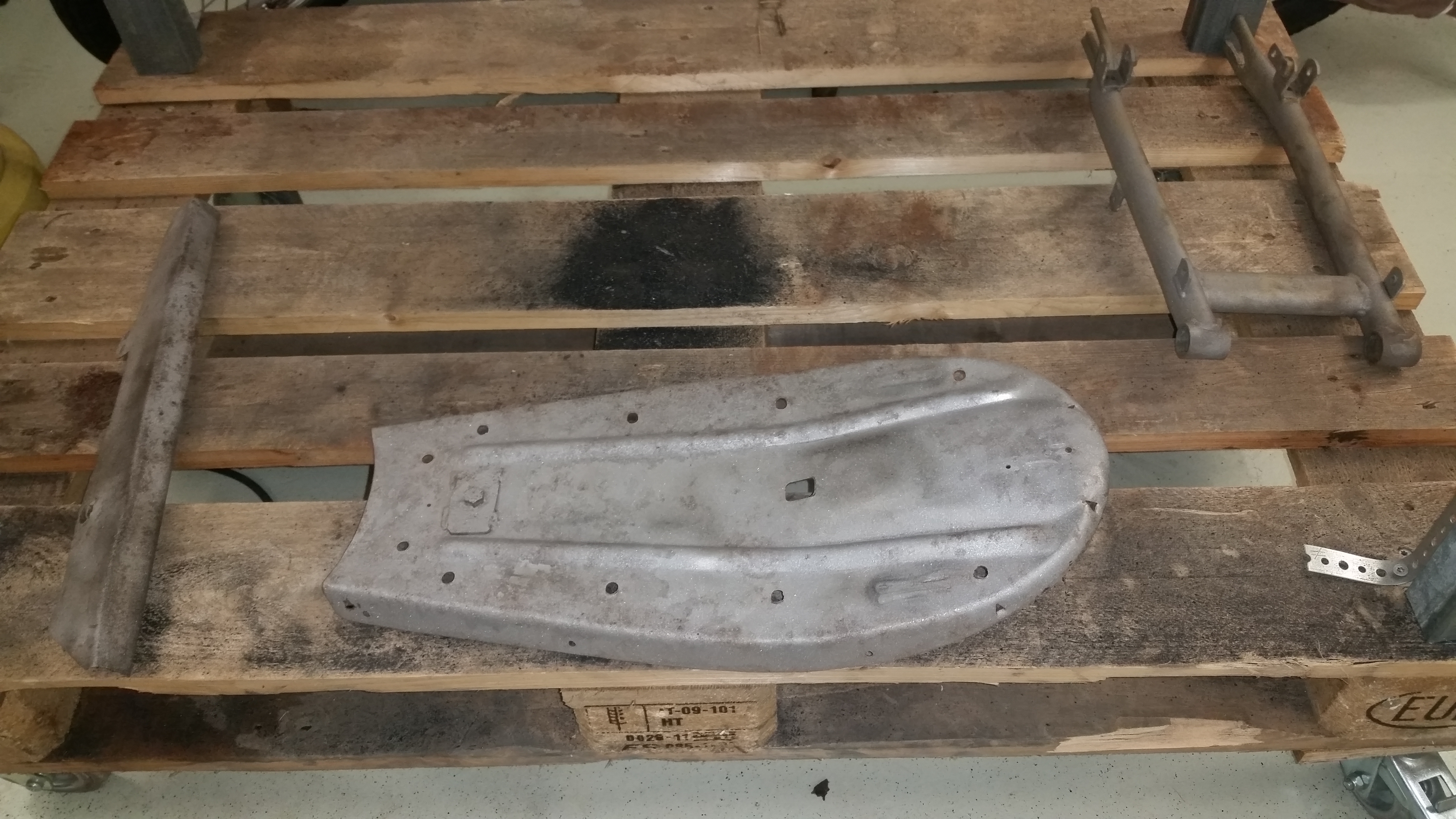

Har även fått rätat ut lite saker som var krökta. Skall bara in i blästern en vända och sedan läggas till högen som skall förzinkas..

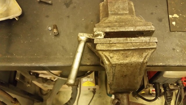

Lyckades med det trevliga att dra av bulten till fotpinnen. Tanken var ju som sagt från början att bara plocka ner och smörja upp och sedan åka, då ville jag inte sätta gassvetsen där och bränna bort färgen.. Nu i efter hand var det ett mindre klokt beslut.. Men fick vackert sätta upp den i borren och borra ur biten som bestämde sig för att campa i min ram! hate-wall.gif

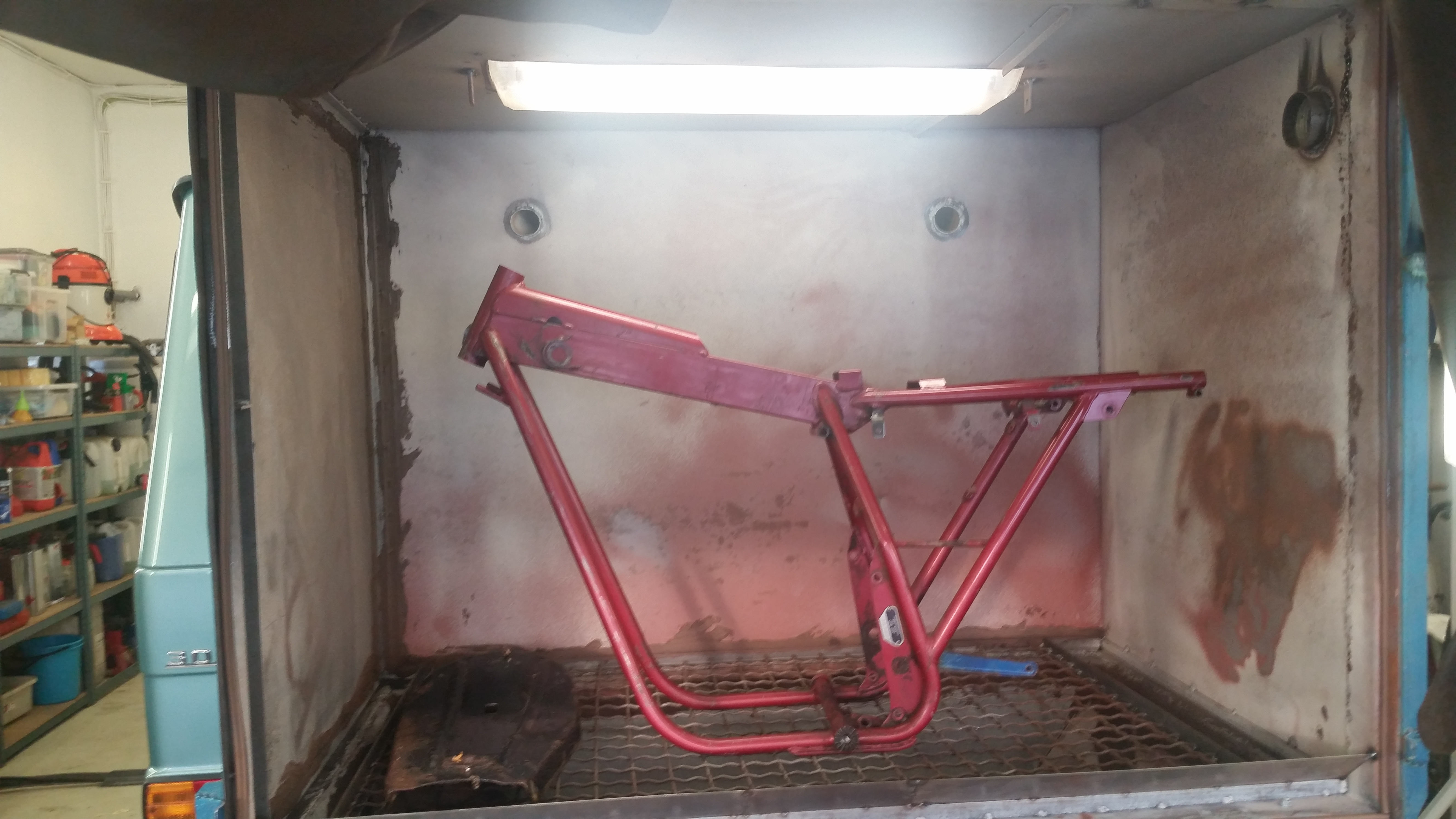

Provade så att ramen fock plats i blästerskåpet.. Där var de inga problem.. Nu är frågan om man skall glasblästra den eller köra på lägre tryck med alusilikat och blästerklockan.. Blästerklockan är galet effektiv och snabb..

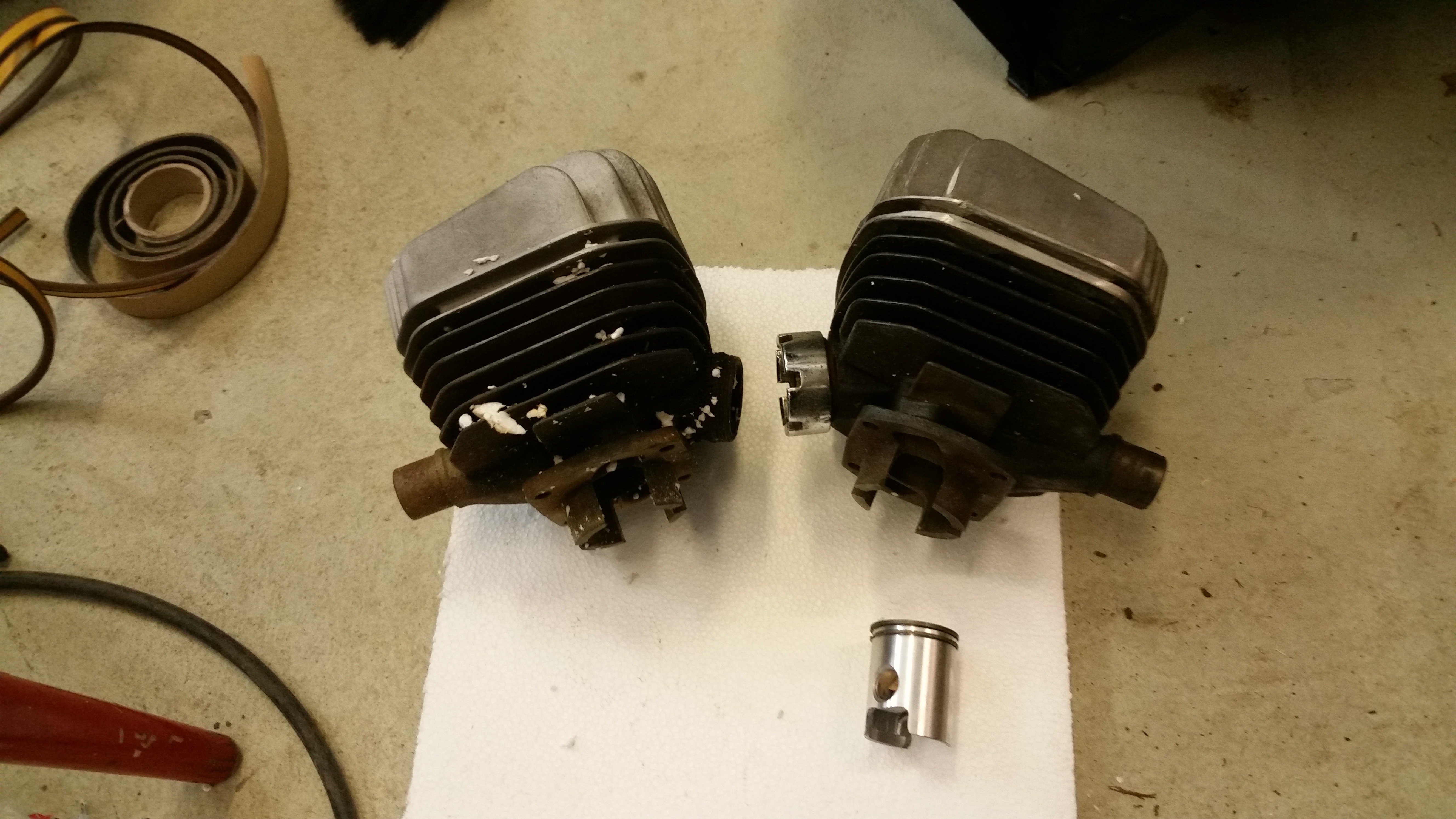

Då har man skaffat lite saker som skall få fart på den lite med.
En komplett nos 5,8 skall nog förhoppningsvis göra sitt! :D
Samt en i reserv alt om den säljs å nått annat till E-typen införskaffas..

Re: Första E-Typen.. Kan man åka på en sådan tro..
ang. låsen. prova att vinkla in en dorn, förslagsvis en 6mm, in i gaffelröret underifrån.
stöd den mot låstappen, och knacka på den med en hammare.
du kommer att bli förvånad.
jag antar att det är samma klena rörstift som håller svinglåset i läge, en jag är inte säker.

Det gick fint att knäcka den med ett dorn men sen så fastnade den. Så det fick bli pelarborren ändå!
Fick dock bli att prova på en Mamba ram, ville ju inte riskera E-typen :wink:
Fick även blästrat lite. Skall dock köras mer då jag fick ta ut den och plocka bort lite limrester som jag inte vill ha ner i blästersanden.
