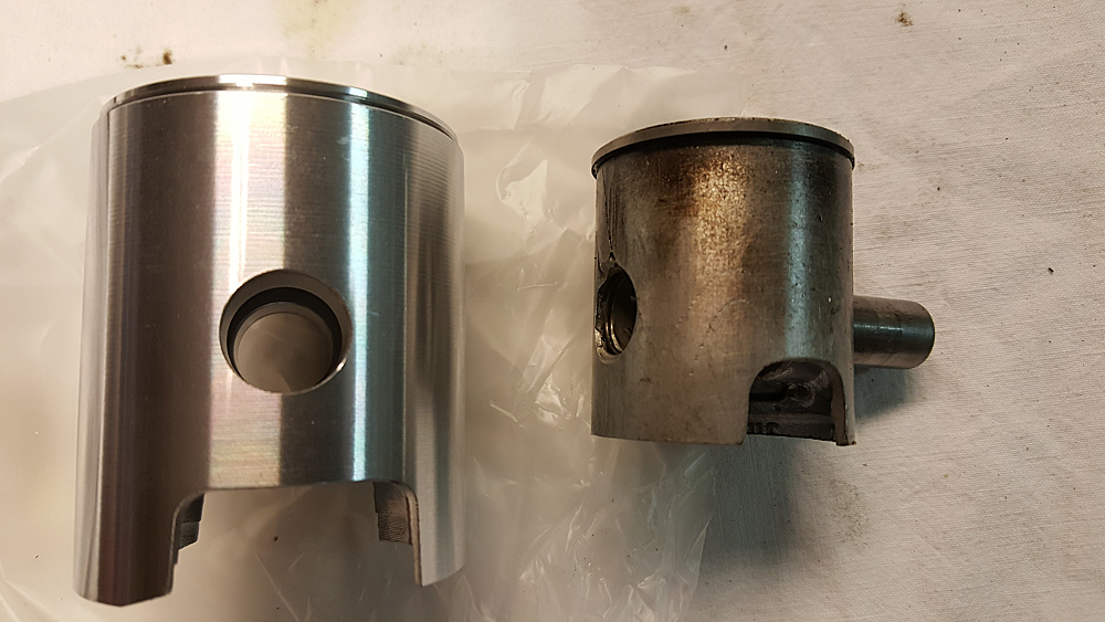

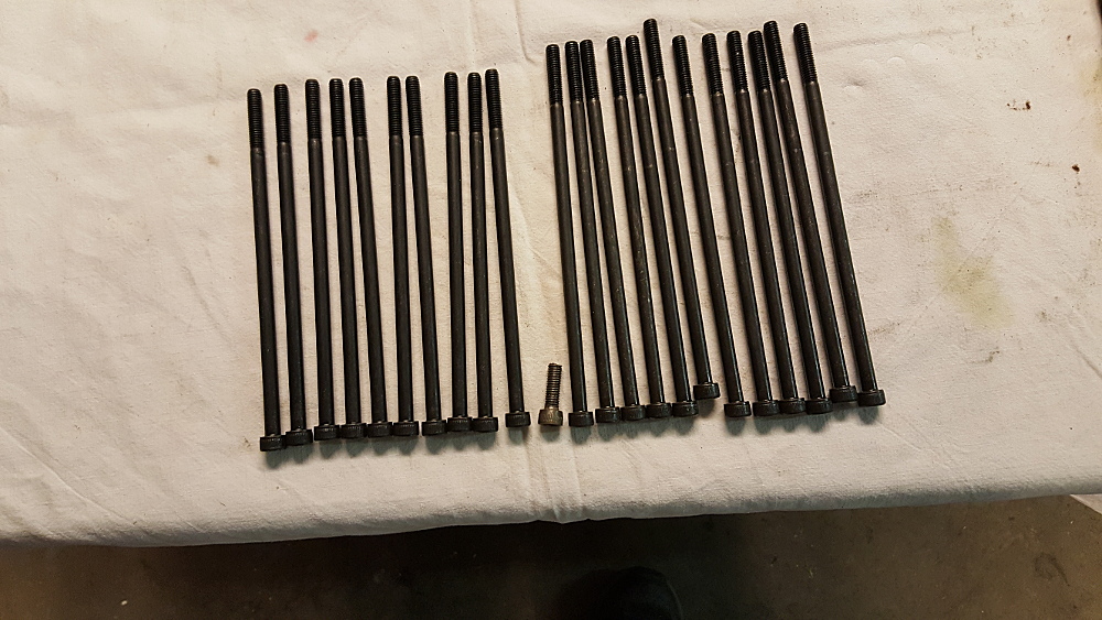

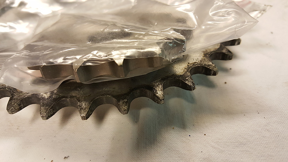

Det kom lite grejor idag som kolv av bra kvalité med L-ring, drevsats och skruvar till motorblocket av hög kvalité. Det nya 428-drevet har lagts på ett vanligt 415-drev för jämförelse.

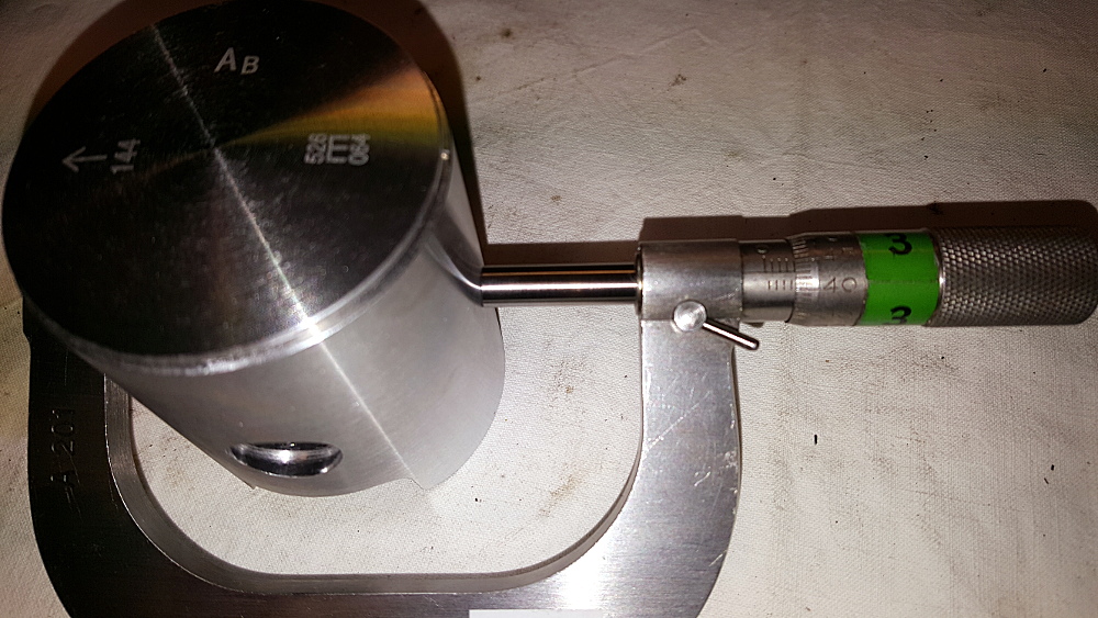

Bilden på kolven visar en jämförelse med en standard KS50 kolv. Kolvspelet med den nya kolven i en cylinder med 54,00 borrning blir 6,5 hundradelar. Ser att det står 064 på kolven det kanske är spelet mot 54.000 som fabriken har mätt upp. Men även om mina mikrometrar är kalibrerade med CEJ passbitar och visar precis på strecket för rätt hundradel så kan jag förstås inte läsa av på tusendel med den här typen av mikrometer. En halv hundradel d.v.s. att se om man ligger mellan två streck är förstås enkelt men det finns ju även andra osäkerheter så att ta gift på att det stämmer exakt på en hundradel bör man inte göra. Ett vanligt skjutmått även om det är ett mycket bra sådant ger en osäkerhet på ca plus minus 2-4 hundradelar, dels för att noggrannheten inte är bättre än plus minus 1,5 hundradel, dels för att det är svårt att få perfekt anliggning. En bra mikrometer har ungefär 10 gånger högre noggrannhet än ett bra skjutmått.
