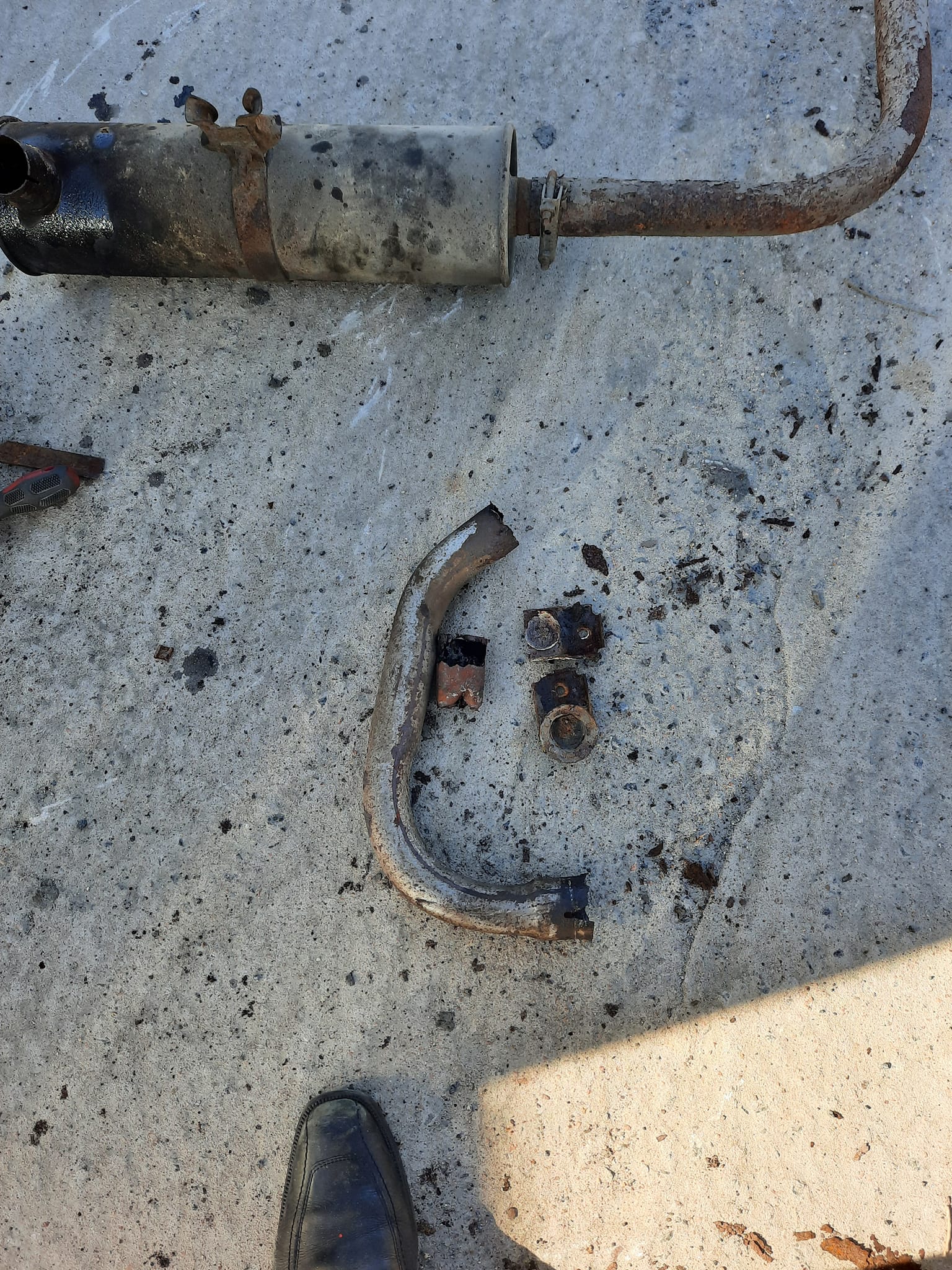

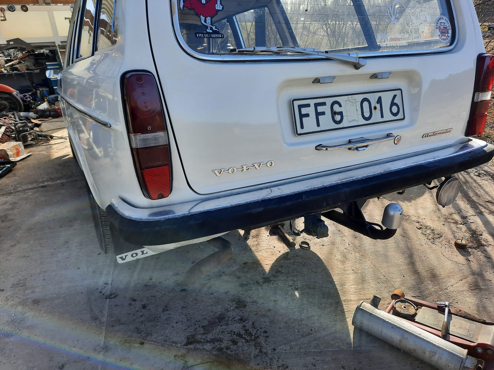

Så i alla fall fått bytt mellanrör idag. Kan säga röret vart verkligen kasst och bakre burken hängde mest fast på lite god vilja då bakre fäste vart det ena helt borta och de andra hängde kvar på nåder med bara en gummisnodd.. Men nytt fäste monterades med viss övertalning fick jag lossat mellanröret.
Nu fastsatt med nya klämmor och gummin räknar med betydligt tystare gång och utan risk att det lossnar. Resten av de gamla avgassystemet är inte i bästa skick det heller men räknar med att de hänger ihop tills de blir dags för ett sportsystem.(om de blir del i denna säsongens arbete vet jag dock inte ännu)
Dock orkade jag inte ställa ner bilen på backen idag känns onödigt inte riktigt hunnit allt som planerat idag så ett hål att fixa och lika bra renovera bromsarna bak när jag har bilen i luften.. Ska även kika på golvet på vänster sida vart lite misstänkt flagande rostskydd runt passagerargolvets "dräneringsplugg". Positivt i alla fall allt till bromsrenovering hemma förutom främre bromsskivor. Ny tub till svetsen hemma. Även fått tag i kompletta dubbla SU men här jublar jag inte innan affären är klar och de ligger hemma på bordet. Men även fått tag i en Peder som kommer hjälpa mig plana toppen möjligt han filar till och portar den också annars får jag slipa lite själv..

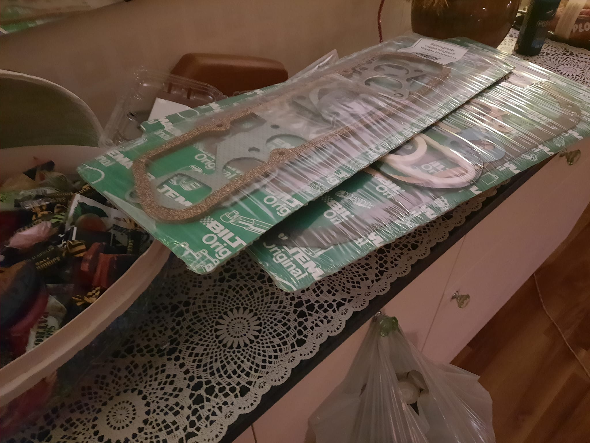

Vart en bra vecka mest troligt fått fatt i dubbla SU (men jublar inte innan de hämtats på posten).
Med det kändes att få lite "sport" tillbaks i Greger bra mycket närmare. Ännu inte haft vägarna förbi och fått handlat vare sig främre bromsskivor eller någon trevlig K-kam och lyftare. Men hindrar ju inte att förbereda sig. Så fått lämnat iväg en B-18 topp för lite planing och bearbetning satte ingen panik på jobbstatus så förväntar mig inte att den är klar i morgon. Men gott om annat att göra ändå.

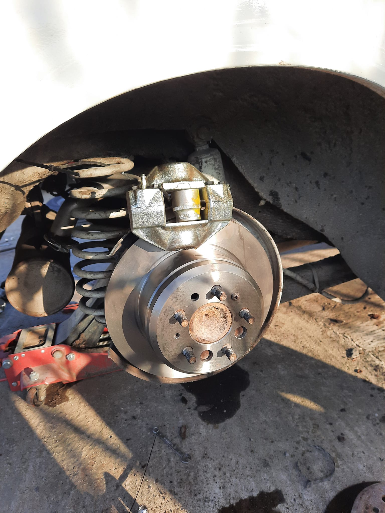

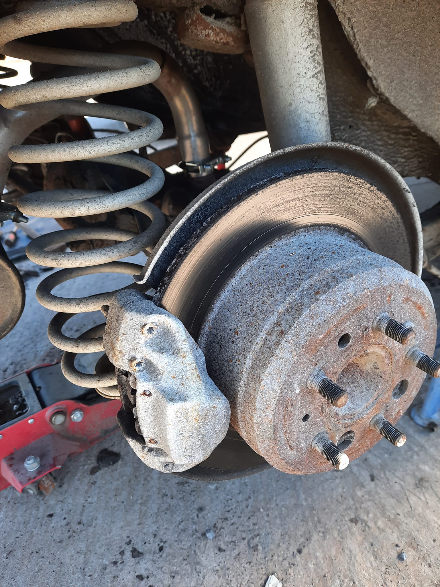

Glad i hågen solen sken tänkte perfekt dag ta tag i de tjutande bromsarna bak..
Ut och av med däcken.. Sen insåg jag snabbt problemet höger ok av modell Ate och vänster ok vart Girling.. I båda oken satt de dock bromsbelägg av Ate
Tja passar ju inte riktigt så bra med Ate belägg i Girling ok utan de glappar runt en del
och onekligen blir dessa vibrationer till högt tjutande bromsar..
Lyckades i alla fall rota fram ett par girlingbelägg som monterades detta bör minska tjutet.
Men renovering vart de inte idag i alla fall.

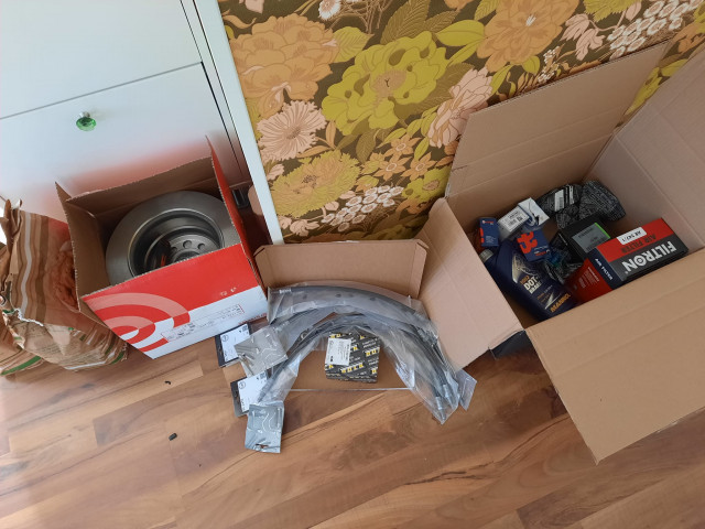

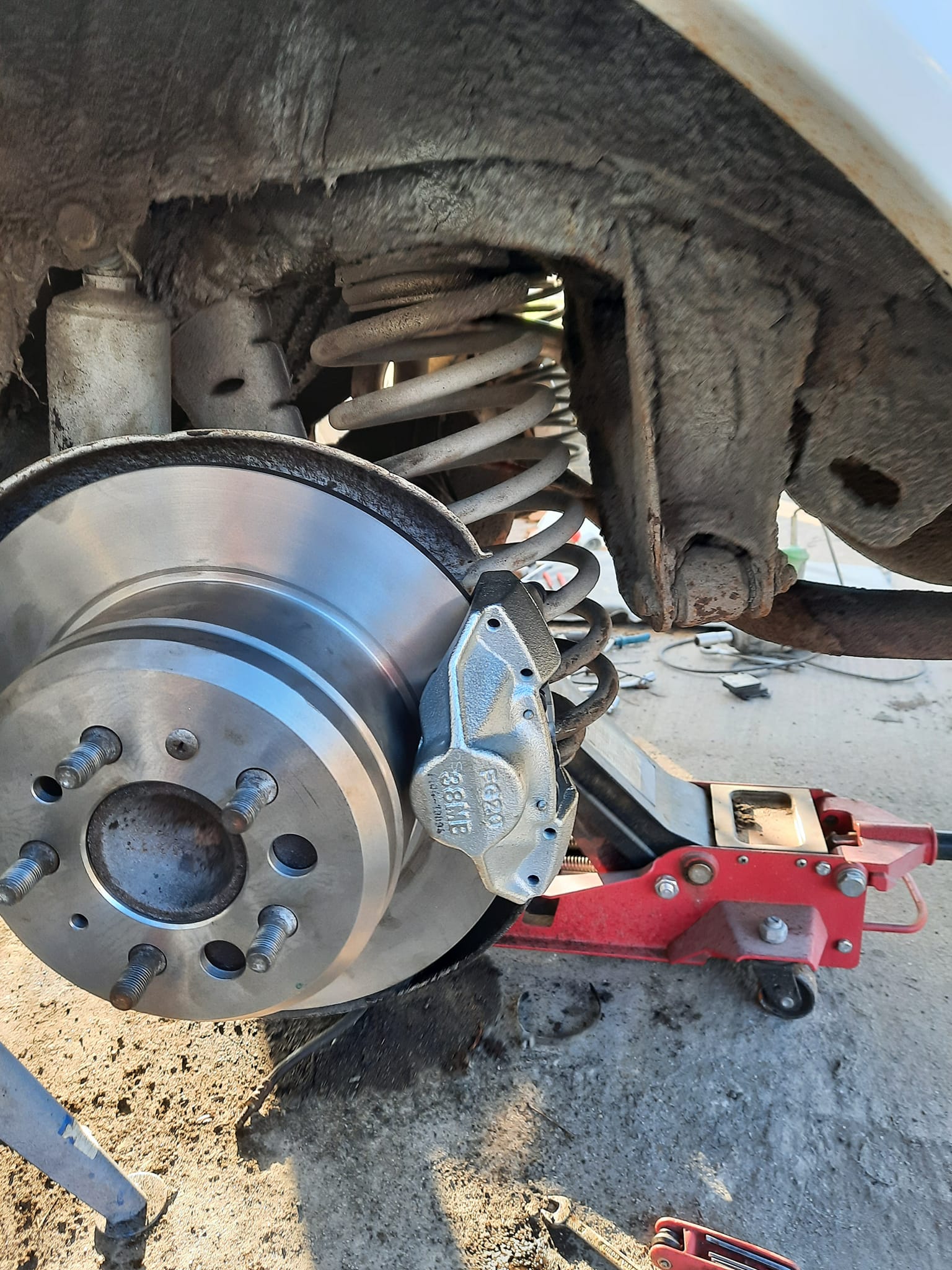

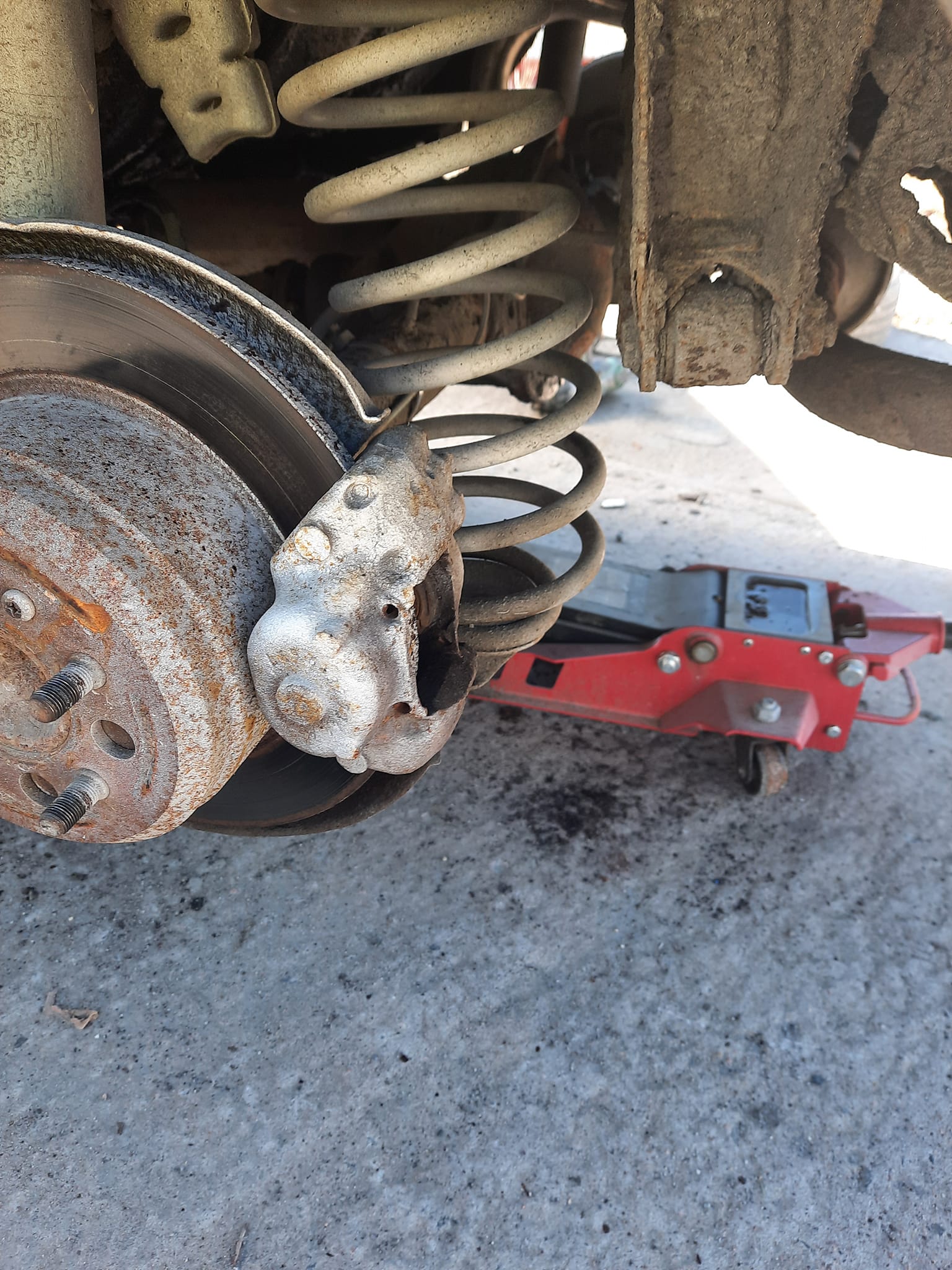

Vart en tripp till Falköping och bland annat två nya ok inköptes samt främre bromsskivor en K-kam med lyftare och så
vart de ett 2"" avgassystem på det.. Ja lite fattigare och ändå ca 1750 kronor och lite bekymmer "sparade".
Trodde jag i alla fall får väl kanske skylla mig själv för jag inte kollade delarna innan de hamnade i bilen.
Men väl hemma insåg jag att jag fått ett girling och ett ATE ok trots att de både på kvittot som i ordern står att de beställts och betalats för ATE..
Jaja skit också men tänker samtidigt jaja renoverar de oket jag har och monterar de andra och lämnar tillbaks de felpackade.
Har inte ens svordomar nog utan de vart bara en djup suck och ett konstaterande inga bromsar fixade denna helgen... Men nått positivt min Topp färdig och nog tusan är den vacker.. Räknar med att Greger blir bra mycket trevligare med bearbetad topp K-kam dubbla su och ett 2"" avgassystem men en hel del jobb innan jag kommit dit ännu...

Jaja fått svar ifrån KL racing kundtjänst de skickar rätt ok på tisdag och jag får skicka tillbaks det andra med vändande post..
"sista" biten funnen till det planerade jobbet denna säsong i form av dubbla SU traderades hem i kväll åxå eller sista och sista behövs lite färg till motorrum och en hel del förslitningmaterial tilldito mest gummislangarmen detta
"rakt över disk" prylar så ska inte vålla stora problem..

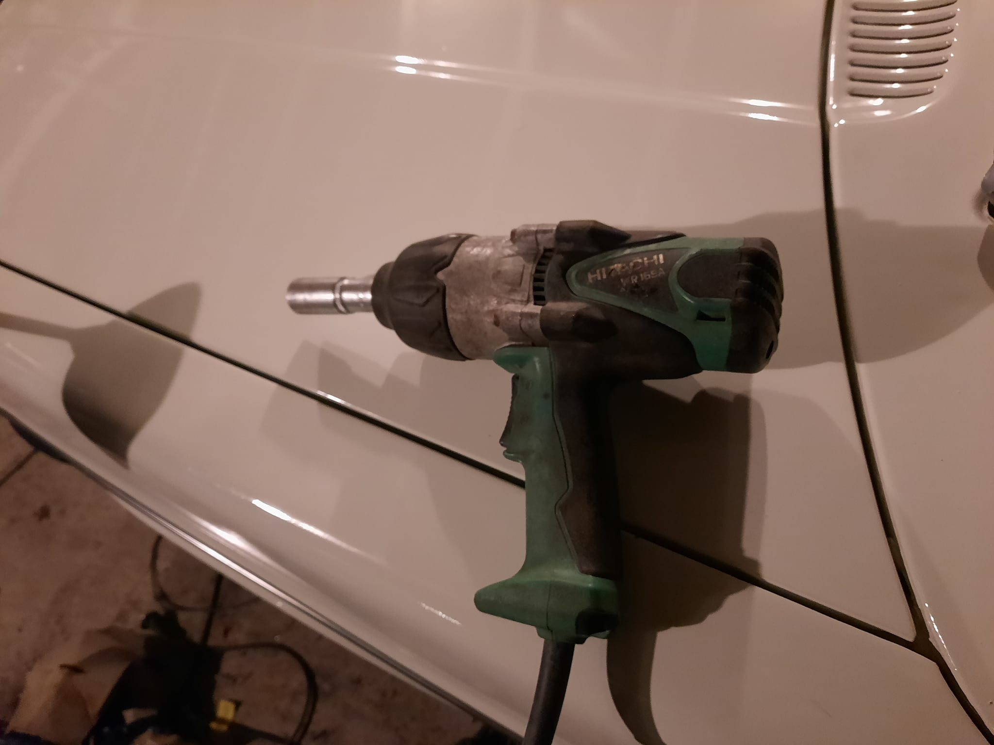

Nja bra verktyg är viktiga! Men jag kör den gamla skolan. När de kommer till hjulbultar.
Antingen tryckluftsmaskin eller min Hitachi wr16sa dvs 220volt och kabel.
Den enda maskinen jag kört som faktiskt är fullt jämförbar med tryckluftsverktyg.
Tror aldrig jag ens behövt starta kompressorn för lossa hjulbultar efter den köptes.
Till andra bultar än hjulbultar så ger jag gärna smidigare batterimaskiner en första chans innan..

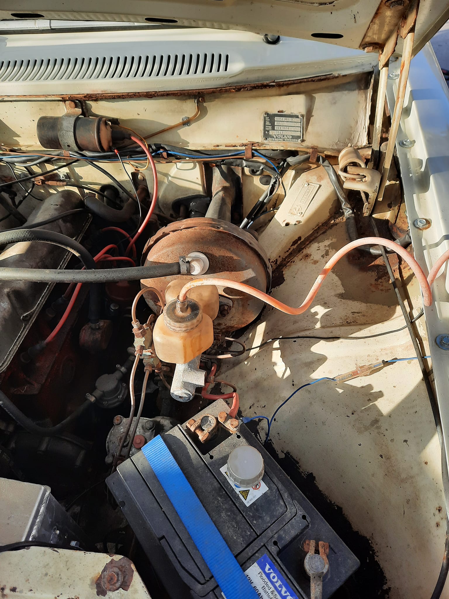

Haft problem med vänsterlampan fram ibland bara gett glödsken! Har väl inte riktigt brytt mig så mycket.
För lite växlande mellan hel och halvljus har fått igång de och mycket annat viktigare göra.
Men i måndags och mörkerkörning gav sig fenomen påmint och lite flaxande med lyse gjorde ingen skillnad.
Så kikade lite konstaterad att en kabelsko vart skadad till lampan åtgärdade de men hjälpte dåligt utan även kabelskon till jordpunkt fick
lite kärlek. Upptäckte även en kaka på kaka koppling med någon hemmameckad kabel som satt på ljusrelät ingen aning vart den går
men kopplades loss för nästa års finlirande då el inredning ska fixas lite med.

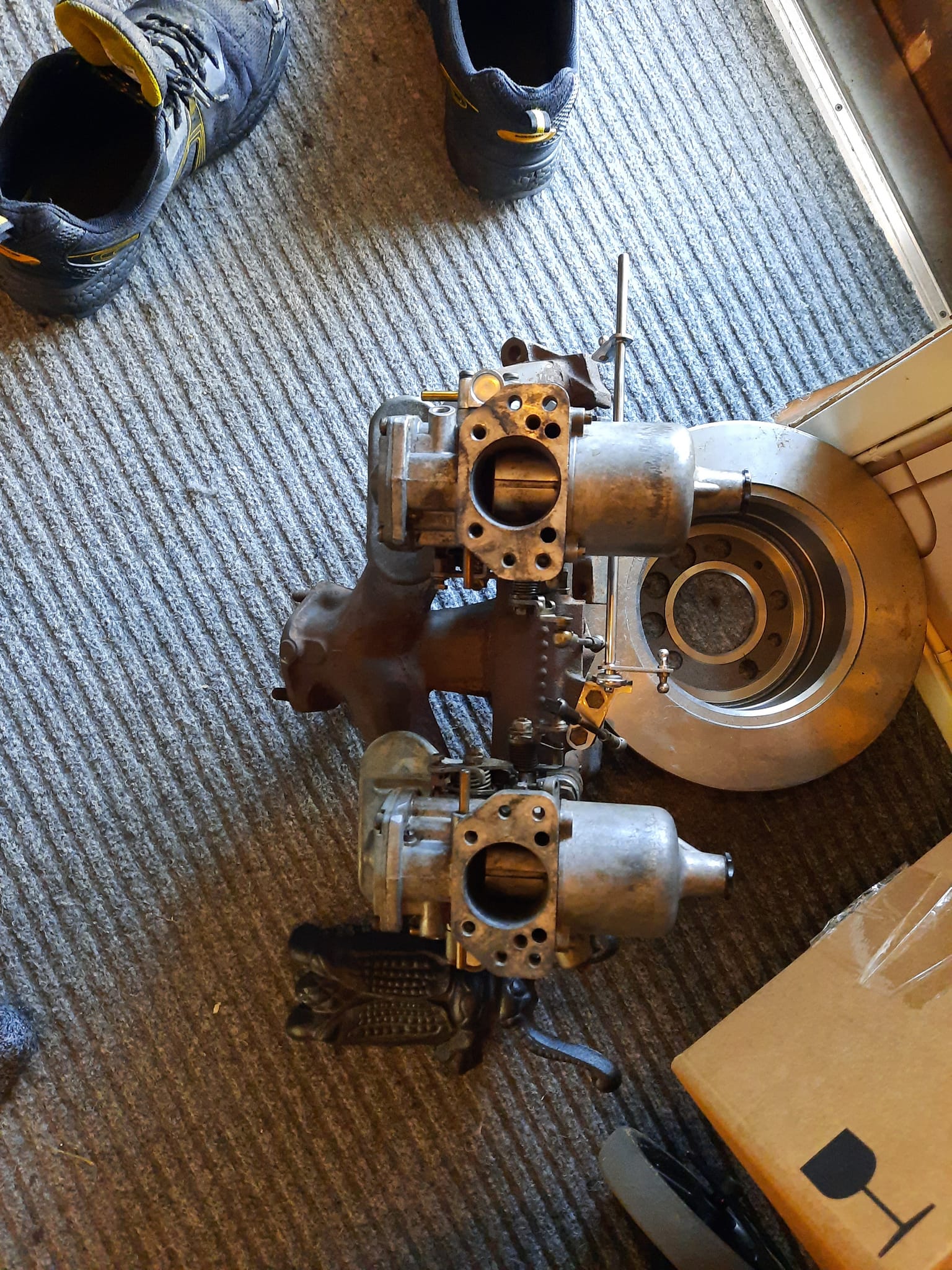

Förgasarna dök minsann upp snabbt och kunde redan hämta dem igår.
Snabb kik och trottlar satt fast i den ena medans den andra saknade fjäder och en skruv till locket.
Dock verkar de i övrigt vara oskruvade och kände inga glapp i spjällaxlar så räknar med att de inte ska vålla för stora problem.
Ett besök på Förgasarteknik nya röda trottelfjädrar beställdes ihop med packningar. En ordentlig rengöring står väl på tur i väntan på delar.
Hoppas nu saknat ok kommer innan helgen så jag kan följa planen med Bromsar och rost.
Å andra sidan så här tidigt på säsongen ingen direkt panik över planerat jobb ännu känns som en lagom dos om än behövligt skruvande.
Ska jag våga mig på en ren förutsägelse så tror jag broms svets är avklarat före min tidiga två veckors semester å den semestern räcker
till årets stora jobb dvs motorrum framvagn rostskydd. Mellantid till senare semester bil till rekond sedan bara njutning till september.
Med enda pyssel påbörjan leta delar och en mopedrenovering.
Klart vettigare tidsupplägg på denna fas två "Service driftsäkerhet" än vad fas ett innebar.

Då de vart rekordfart på att få förgasarna och efter jag gått igenom dem lite snabbt.
Så behövdes nya dämpfjädrar samt en ventil till den bakre naturligtvis en ordentlig rengöring och lite packningar.
Vilket påbörjades igår och skulle färdigställas idag. Även gasstag saknades som konsollfäste så de ersattes samt rotade fram
ett par bättre värmesköldar. Jodå vart bra men vid ihop monteringen då såg jag de nackdelen med jobba med gammal skit... Japp en hårfin spricka i gjutjärnet... Fasiken åxå men bättre se nu än senare i alla fall.
Ytterligare en detalj hålla utkik efter.
Dröjer ändå innan de ska monteras så funderar nu på om man kanske skulle satsa på aluminiuminsug?
Vet dock inte om de enbart är viktvinst på montera sådana?? Nått att ta reda på.
Annars blir de väl bara en fråga om vad man hittar först.
Men nu en kaffe och få ta tag i de som inte gjordes i påsk.. Dvs nya bakre skivor ok slangar att montera..
Inte helt omöjligt jag renoverar främre bromsar i helgen också?? Får se hur stark man känner sig efter fått skruvat lite.

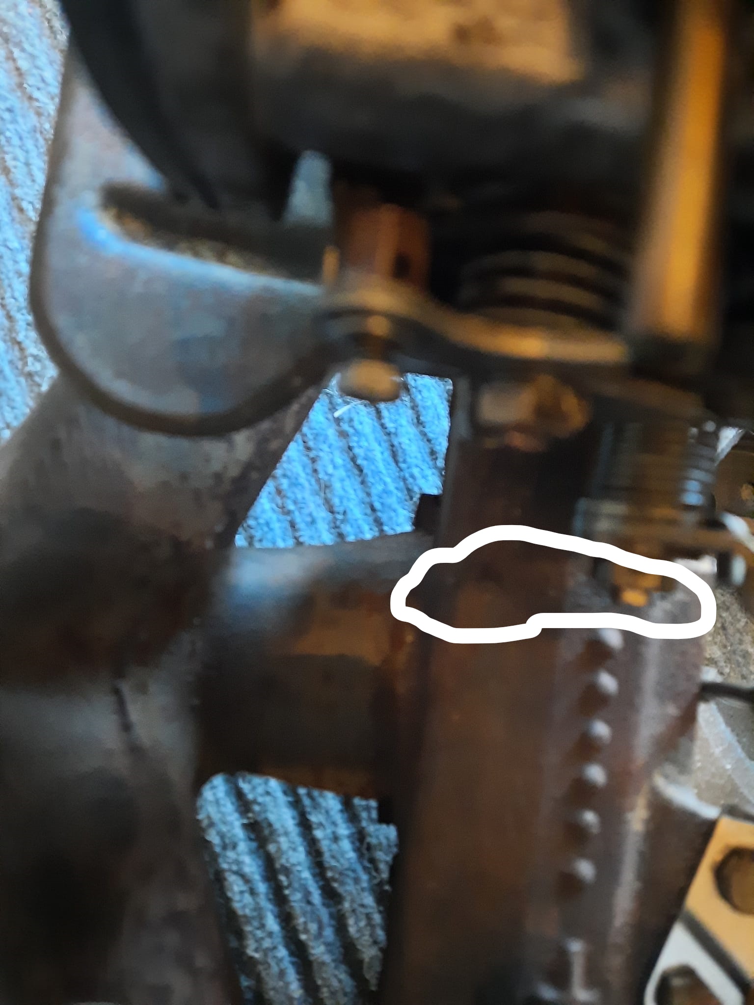

Jodå ibland får man veta när man ske ge sig!! När jag i säsongens bytt på första sidan..
Å påbörjar andra sidan inser jag att de skickat samma ok som jag redan hade!!
Ja kände bara orkar inte mer skit samma får bli ett felvänt ok!!
Men nog fasiken saknar man ett visst mått yrkeskunskap från reservdelsfirmor ibland... Jag menar trodde de vart kristallklart
när jag skrev fått art nr xxxxxx och behöver motsvarande ok av ATE typ till andra sidan. Att jag naturligtvis inte ville ha samma som jag redan hade.
Suck jaja fick på det men bra mycket knepigare lufta ett felvänt ok.. För att säkerställa en bra luftning ensam vart jag tvungen lufta med tryckluft och bygga en slanganslutning till huvudcylindern åxå.
Men å andra sidan bra pryttel att ha liggandes också så inte onödigt skapande... Nu på med däck och en liten provtur i morgon ge mig på bromsarna fram...

Kan säga vart rejäl skillnad på bromsen redan. Innan har pedalen vart stum och varit tvungen
trycka hårt och länge förrän servot gett respons. Efter "bara" fixat bak känns bromsen helt annan och bromsen tar ordentligt snabbt och utan
onormalt hårt pedaltryck eller seg väntetid på bromsen. Japp och helt utan att tjuta längre. Så många problem lösta redan vid halva jobbet gjort.
Jaja fram ska ändå renoveras och uppdateras vill ju ha pålitlig bra bromsar länge...
Vit rök i avgasröret=trasig bälg i bromsservot.
