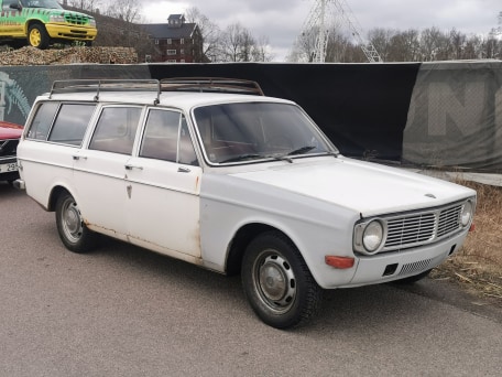

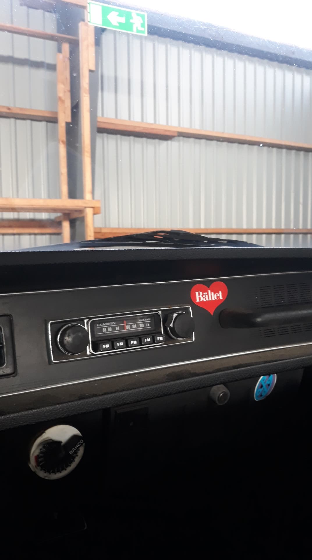

Vart egentligen inte mitt fel! Utan kom in i söndags råkade starta datorn och fick syn i flödet på en Volvo 145.
Insåg snabbt bra pris men har redan en 142 och en 245a så ska inte ha en 145a också så rullade vidare. Såg en snabb glimt på resterande bilder medan bilder rullades igenom. När jag plötsligt stannade och rullade tillbaks. Såg jag rätt?? Ja visst tusan gjorde jag det jösses så fräckt det är en rattautomat. Tillbaks synade bilder närmare och läste annonsen lite tydligare.. Jodå priset mer än rätt rent utav billigt för en 145a. Men en tidig körbar 145a med rattautomat hur häftigt är inte det???
Jaja tillräckligt med fordon ändå så åter började jag rulla i flödet. Ja i 10 max 20 sekunder sedan slog mig men jösses när får jag möjlighet hitta en annan 145a med rattautomat? Har jag ens sett någon tidigare?? Nä jag tror inte det så plötsligt tillbaks synade bilder ett PM iväg en handpenning Swichad och nu idag 6 dagar efter handpenning vart det långresa köra och hämta mitt fynd.. En till dinosaurie eller om man så vill "En av 15st kvarvarande" (sanning med modifikation finns 15st kvar i registret hur många som är körbara? Vrak? Borta men pappren kvar? Eller för all del för länge sedan ombyggda till manuell? Ja det vet jag inte det enda jag vet är att det idag finns 15st med 145or med typbeteckning 1361S eller om man så vill 15st som ursprungligen var vänsterstyrda 145or med rattautomat och b20a motor. Ja och en av dessa är mitt senaste fynd. Planen är satt det blir en ny California vit lack och i övrigt en bruksrenovering dvs fin och fräsch men inte yttersta utställningsskick och aldrig för fin för att brukas.. Siktar på färdig till sommarn vilket borde vara en inte övermäktigt uppgift för ett riktigt bra objekt att snygga till.. Kan i övrigt tillägga att bilen gå som en dröm växlar fint motorn tyst och fin med underbar gång och nått ofattbart lättstartad.
Ren njutning köra de 35milen hem och trotts något högre hastighet än hon trivdes i så drog hon bara 0,95 liter milen på hemresan.
Vilket måste sägas är mer än godkänt för en trestegs automat..

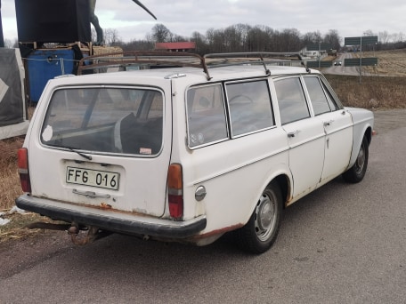

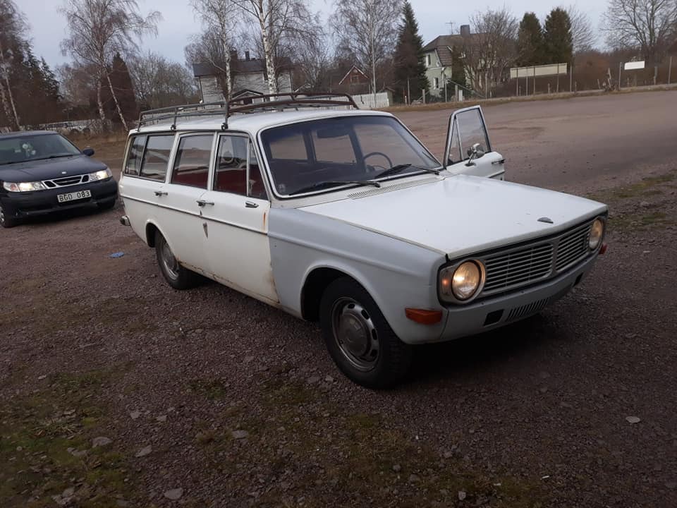

å där första lediga dagen efter inköpet..

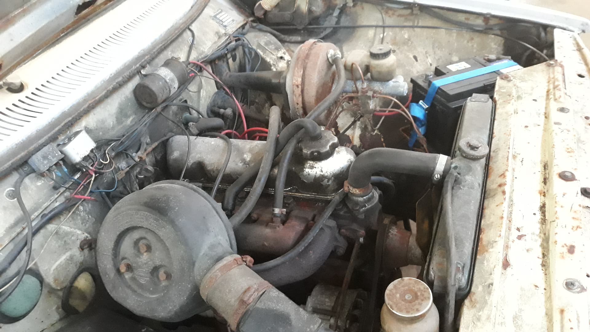

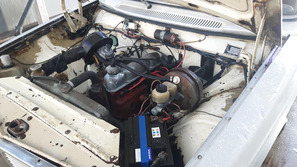

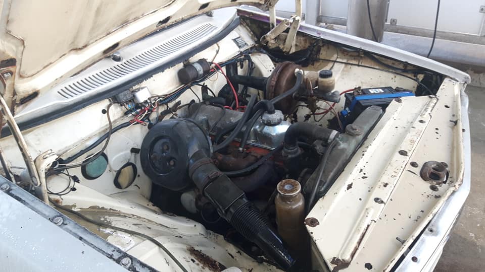

Fick blåst ur det värsta i motorrummet och tänka sig där under skiten fanns en b18 motor. Men även fått granskat bilen lite noggrannare. Knackat över synat kommande rostarbete fyllt på lite olja och dragit åt ventilkåpan...

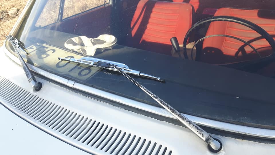

Även pimpat den med kromade torkarblad.. Slutbetyg efter syningen vart "riktigt nöjd" men en hel del jobb blir det..
Hål i höger tröskel samt en intryckning.
Även lite rost i bakre dörröppning båda sidor.
Dörrar vä sida en båda räddningsbara (det är ju allt) men skulle inte skada leta fram friskare utgångsmaterial.
Baklucka spelar ingen roll har en ny sådan.
Dörrar höger sida helt ok utgångsmaterial
Golv höger sida ett hål att fixa där.
Samt lite rost i båda bakre fönsteröppningar.
motorrum två hål sätta igen från bensinvärmaren samt en ordentligare rengöring på sin plats som första steg.. Får ta tag i det utrymmet vart det lider.

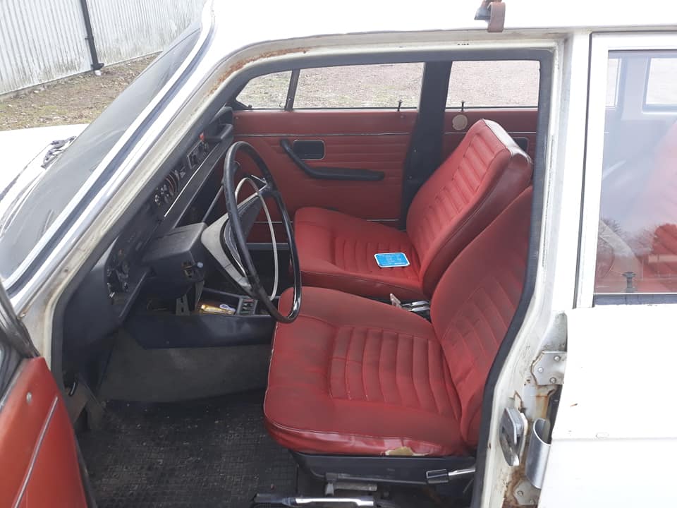

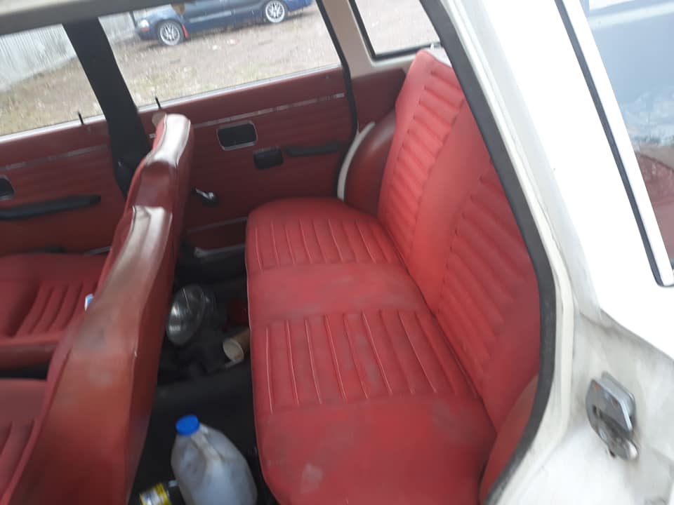

Invändigt riktigt nöjd kommer långt med en ordentlig rengöring. Men försöka hitta en klocka eller nått att sätta igen hålet efter bensinvärmarvredet
Att hitta listan vart inte överdrivet lång ändå ett par emblem någon list gärna vänsterdörrar en kofångare en backspegel stänkskydd och stag samt lite nytt främst gummilister till dörrar.. Första saknade emblemet vart bakluckans automatic märke satt samma som på amazon på denna årsmodellen. Fynd 10 kr på tradera + porto kändes överkomligt haha.. Kan ju hoppas finna volvomärke som saknade lister och skärmemblem lika fyndigt men troligen inte.. Överväger faktiskt en rullande "renovering" känns inte omöjlig och får större möjlighet njuta av den under tiden och målet ändå en sommarbruksveteran.. Upplagd plan om ork finnes blir mest troligen en snabb renovering för tid har jag inte i överflöd så troligen lika bra jobba på intensivt om bara saknade bitar infinner sig..
1 laga rosten samtidigt som delar samlas
2 av med skärmar huv och framruta lackera dessa på lösen och tar fronten samtidigt..
3 av med baklucka och dörrar sidorutor och lackera kaross utom front motorrum
4 lackera dörrar..
Sen kan lister stänklappar etc monteras vart efter tid lust ork och man hittar delar.
Takräcke och motorrum får väl bli kommande säsongers bekymmer. Alltid trevligt göra mindre förbättringar efter hand..
Jaja så har man inte jobb så skaffar man sig och vissa jobb trevligare än andra! Ett första steg leta material samt lika bra beställa lite mer epoxigrund och California vit.
Till helgen bokad för blir det till att börja svetsa!
4 lackera dörrar..

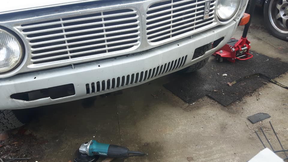

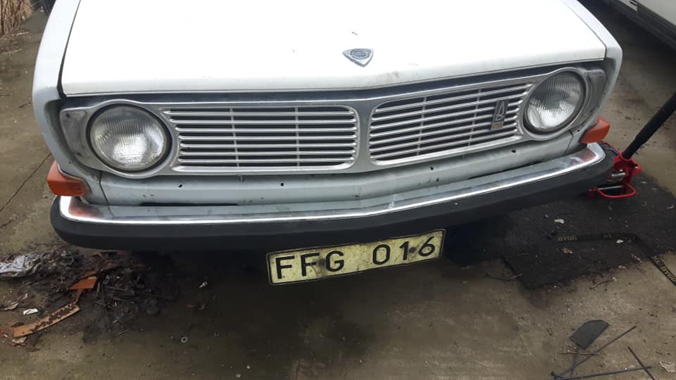

Hmm skulle Svetsat i helgen.. Men vart påmind att jag trots allt är barnfri varannan vecka och denna gång inte ens jourhelg. Så vart besök middag och lets dance i stället... Jaja idag ska det svetsas vart iden! Som ändrade sig då jag hittade ett hål till i tröskeln 10 cm ifrån det redan funna. Lika bra byta en tredjedel och då med en ekonomiplåt vilken jag inte har i stället för lappa och laga..
Så utan ekonomiplåt gav jag mig i stället på fixa till frontplåten, så det går montera en kofångare i stället..
Allt för kraftigt originalare ombedes titta bort... Jaja kommit så långt hade det varit trevligt få på en kofångare också vilket egentligen saknas..
Men lånade kofångaren från min 71a ändå tänkt hitta en finare till den.. Jaja får försöka pallra mig förbi VP i fristad i veckan och införskaffa mig en tröskel så länge rätt trevligt fått på en kofångare i alla fall..

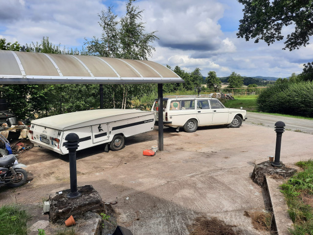

Tja fick bli en resa åt Varbergshållet på söndagen också...
Fick hämtat 4a sommardäck en kofångare och en backspegel.
Lustigt nog vart jag sugen på skärmspeglar, Så får se hur det blir.
Men nu en spegel till i alla fall så länge haft skärmspeglar på 145or förr och vill minnas det
var väldigt vanligt folk sprang in i dem på trånga parkeringar.
Hade inga sommardäck på rätt ovalhålsfälgar och snart måste dubbdäcken av helt ok mönster och fälgarna var penselmålade
men tar bort en stress och duger så länge. Då alternativet var blästra lackera beställa däck samt montera.
Så känns detta som ett trevligare och mindre stressande alternativ.

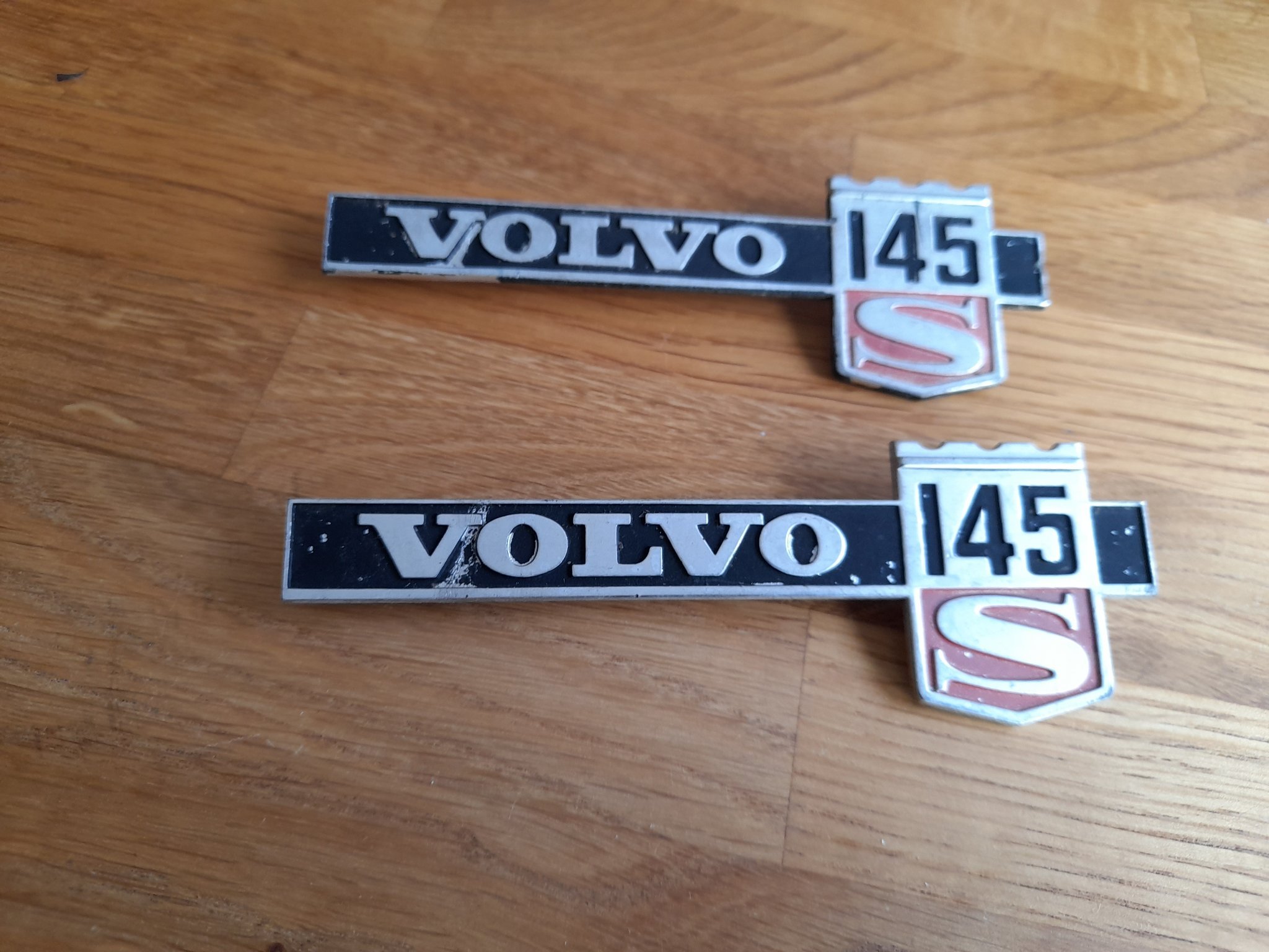

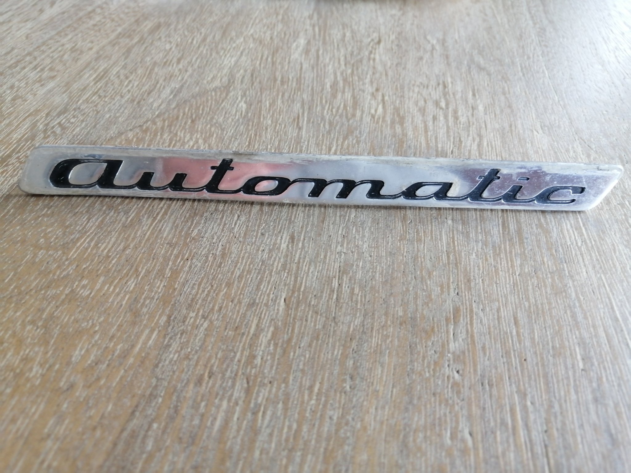

Lite ytterligare grädde på moset fick traderat hem skärmemblem så nu saknas bara bakre Volvo-emblem Så visst fick "bara" modifierat frontplåten och på en lånad kofångare idag.
Men känns i med lite saknade prylar funna som man är några steg närmare.
