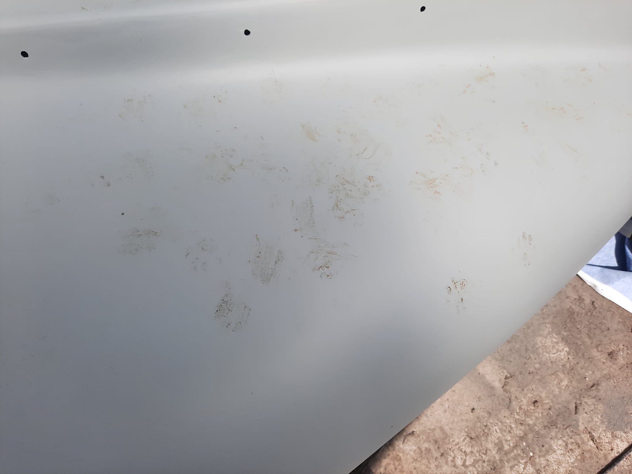

Vart ute synat grundfärgen... Tassavtrycken upp på skärmen talar om att jag gjorde rätt hålla kattjäklar inne till natten igår.
Smutsiga tassavtryck går torka bort när de inte sätts i våt färg..

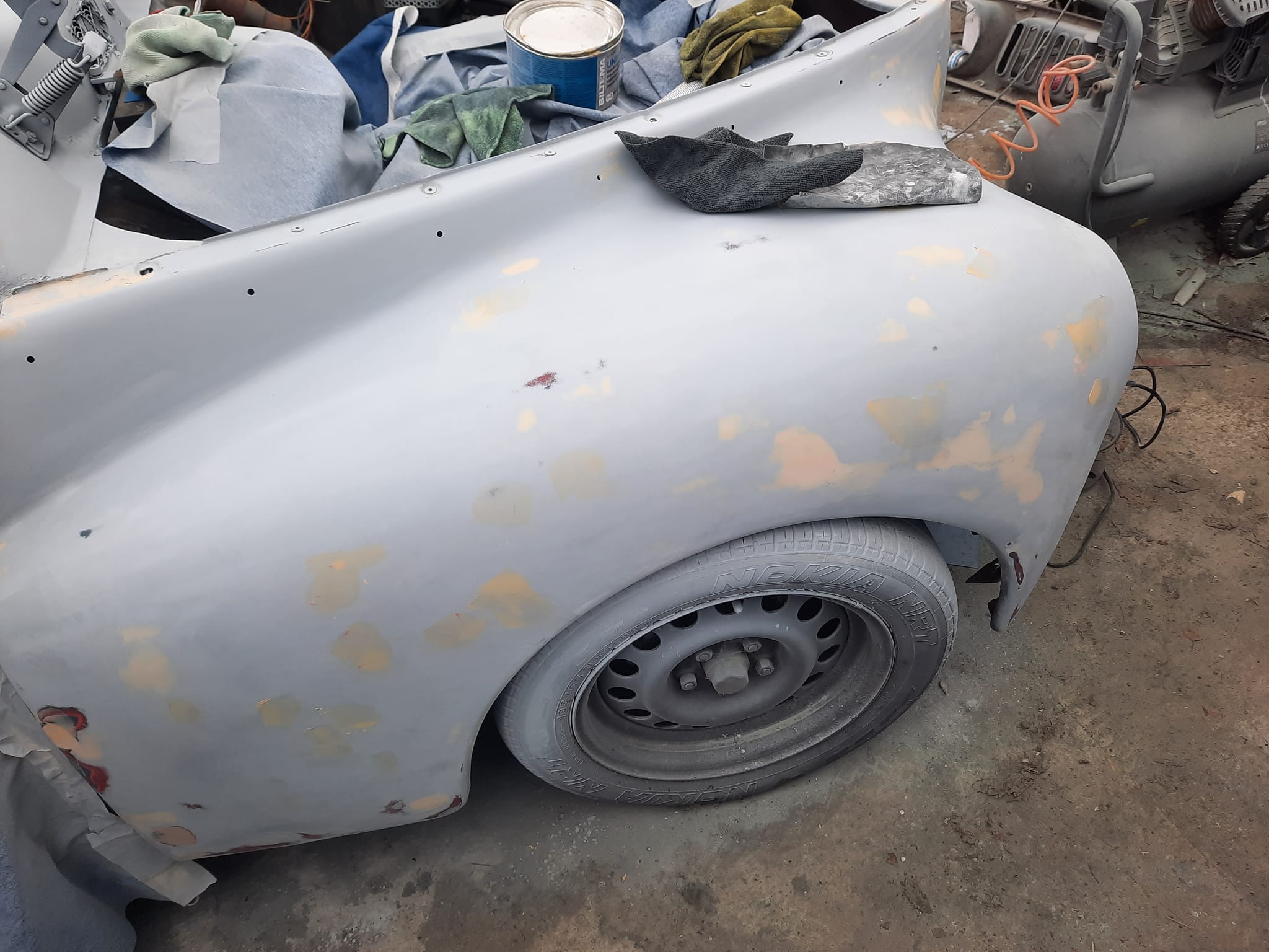

Epoxigrund är den största av skvallerbyttor! Visade klart och tydligt ett gäng missade defekter som behöver åtgärdas innan topplack.
Främst på högerskärmen. Samtidigt visades minst lika många som lär försvinna med lite våtslip. Nu ska man bara hitta nivån lagom. Lätt bli
lite för anal i detaljer i detta läget. Men en del finspacklande blir det innan toppfärg.. Vet att mattsvart en bra förlåtande färg, men man vill ju
ändå ge en 70+åring lite värdighet med ett hyfsat slutresultat. Även om bilen "bara" är ett kulbygge.
I alla fall fått slipat huven vars färg fläckvis rest sig.. Spackel får däremot vänta! Inga problem våtslipa i en carport om det regnar. Men spackla är värre. Skulle behöva lite mindre fuktighet just nu. Vatten har en djävla förmåga både blåsa som skvätta in i en carport.

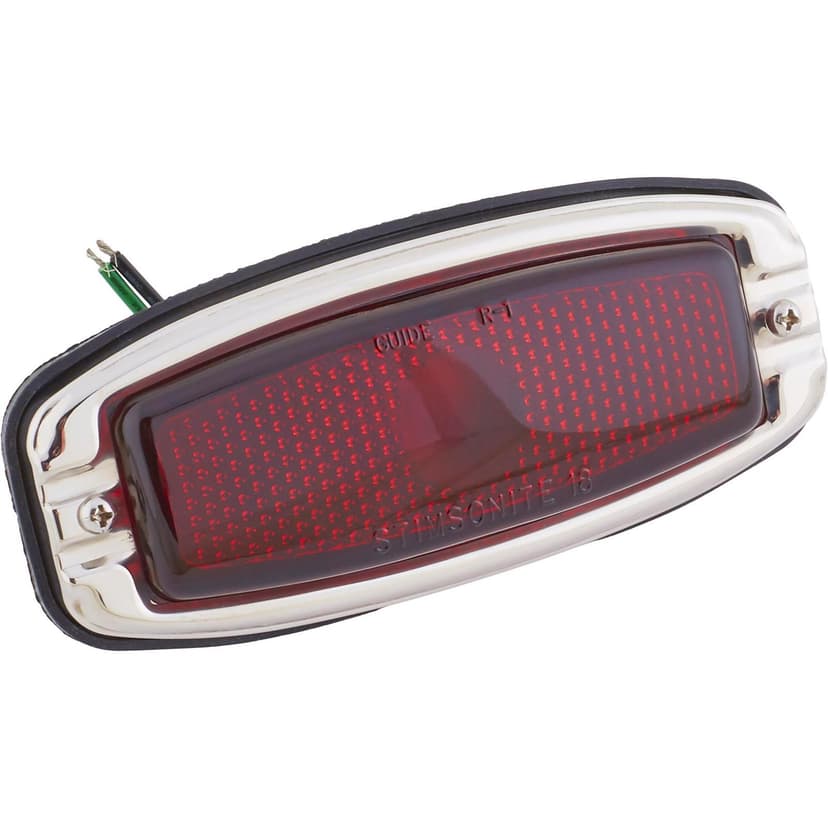

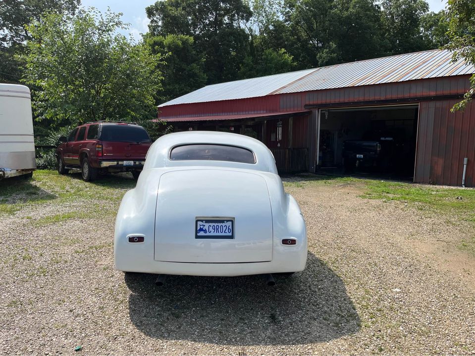

Fann lite inspiration i denna visserligen en Cheva men visst tusan får det bli liggande bakljus...

Vatten/fukt är ett elände när man lackar! Lackade för en del år sedan en bil och hade portarna öppna för att få bättre ljus när jag lackade bakdelen, var lite mörkt i det hörnet. Plötsligt kom det en störtskur därute så jag fick slå igen portarna igen.
Flera månader senare när jag tvättade bilen såg jag några mystiska små ringformade märken på backluckan, grubblade på var de kommit från tills jag mindes regn skuren och garageportarna :( Stängde dem tydligen inte snabbt nog...

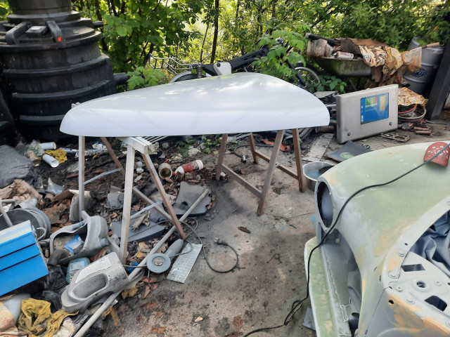

Men oavsett till sist tittade solen fram och med det vart huven till sist lackerad.
Med det och utlovat bättre väder i morgon vågar även jag utlova lite svart i morgon...

pressening som skydd...då blev det mygginvasion...som de drogs mot färglukten...de lysen du tänker på bak,,,lutar nog åt
41-48 cheva. "Keep on rodding"Bild

Jopp men de vart bara en inspirationbild
Tycker allt att mina lampor blir ju fräckare och de är original bara lagda i horisonellt läge...
Å med tanke på bakdelens form med "näsa" blir de snygga utan att behöva fälla in..

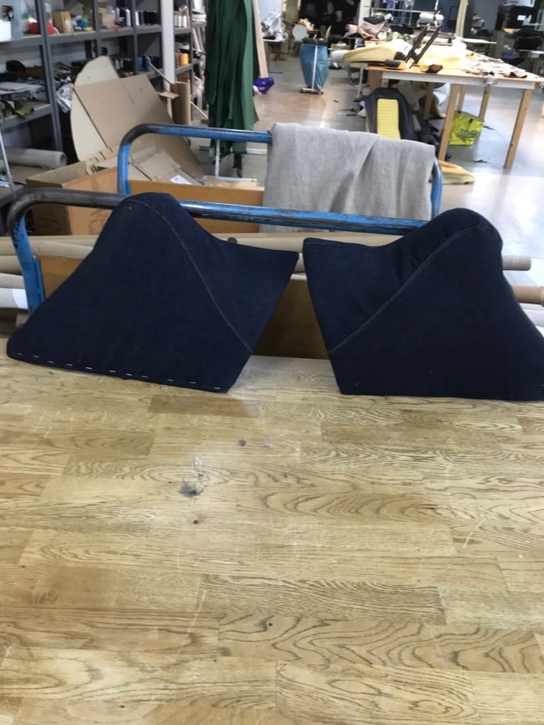

Samt två att bakre armstöd och dörrsidor är klara för hämtning..
