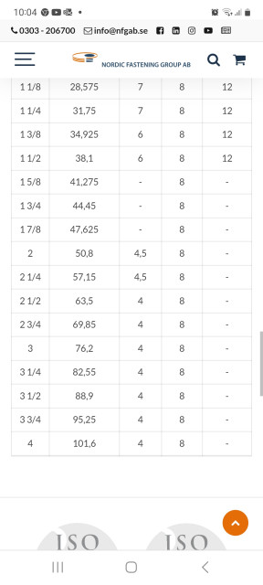

Har ett jätte skåp 1,5x1m med 36st lådor i metall, väger satyg även om alla lådor med bult och mutter allt tum från stort till smått i stort. Tänker oftast inte på storlek bara provar vad vad jag tror.

Svårast är att få bort barn ifrån särskilt ifrån sno halv tum och 3/8" till Amazon lik, sen den jävla Amazon Epan med som äter bult det öket.

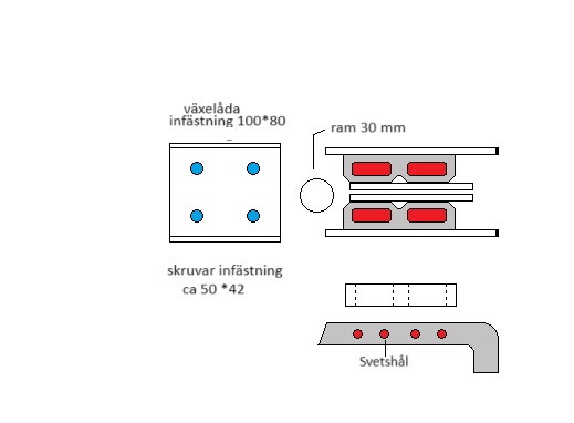

Jo jag känner igen det nu har jag skissat lite med några ungefärliga mått men det är nog många fel infästningen kan jag göra i 2 st delar om det skulle underlätta för dig.
Något är i alla fall fel måttmässigt då ramröret ser ut som det sitter mellan dessa och är den ca 30 mm så ser det konstigt ut.ritar in en ring så du ser.
Vi behöver mått på vissa saker som skruvinfästning mm
Totallängd på hela fästet och tjocklek.
Här är den ritad 20 mm tjock.

Denna lådan har styrlister och det måttet mellan dessa är viktigt om jag ska svetsa ihop den.ESGEE skrev: ↑07 aug 2024, 11:38 Har ögon måttat på en bild, växellådan är ju sned i infästning, men växellåda platta är lika med samma bredd på cylinder. Känns som 10x10 eventuellt 10x9, sen ska jaga 1910-1920 gubbar, en jag känner som hade en 1916 Indian Powerplus med 3 växlat annars hade jag mätt den, han har tyvärr sålt den till en tysk för 750000kr förra året.

Annars kan jag göra dom med bara utsidan svetsad så du kan anpassa bredden själv.
Allt beror på om du får tag i måttet där.

Jag har studerat bilden och får det till ca 100*80 om skruvarna är 11.1 (7/16")
Avståndet mellan kruvarna borde vara i tum med och det ser ut som ca 60 * 42 om man mäter på bilden.
Det borde vara i tum det med så kanske 1⅝ * 2 ¼ "
Och till kanten borde det vara 1"
Man bode kunna räkna ut det till styrlisterna,
25.4 + mellanrummet +25.4 då borde bredden vara antingen 3" eller 3 ¼ "

På min Harley Peashooter är tjocklek och styrkant 8,45 mm på hela fästet, höjd på fästet 25mm. Bult är 1/2" för fästa växellåda.

Där ser man ju varför fästet käns för brett. Det sitter korta bitar in mot ramen i framkant.
Man behöver ha en låda om det ska bli perfekt men hittar vi måtten så blir det nog tillräckligt bra.

jag kan göra en höger och en vänster del till dig som du kan testa jag tänkte på att om man gör hålen/ spåren typ 15 mm breda så kan du troligen använda dom det sitter ju en list över som du kan borra sen bredden kan du själv anpassa när du har en låda och jag kan ju göra dom utan biten mot röret fram lite längre så du kan kapa dessa sen och sveta den mot röret.
bak gör jag den lika dan så du kan kapa den på rätt höjd mot "svingen" eller stelbenet. jag vet inte vad det heter
