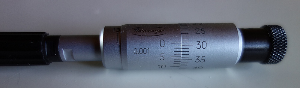

Slutligen, jag kommer säkert också att åka på att brotscha in någon kolvbultsbussning eller motsvarande i framtiden. För ändamålet finns en laddning 3-punkts mikrometrar som även är bra att ha för att mäta cylinderlopp. CEJ i Eskilstuna sålde ut sina mätverktyg för ett tag sedan så jag var med och plockade åt mig en del saker där.
- Bilagor
- Framdel mikrometer.jpg (177.68 KiB) Visad 2501 gånger
- Liten invändig mikrometer.jpg (82.55 KiB) Visad 2501 gånger

Fina verktyg

Fina verktyg
