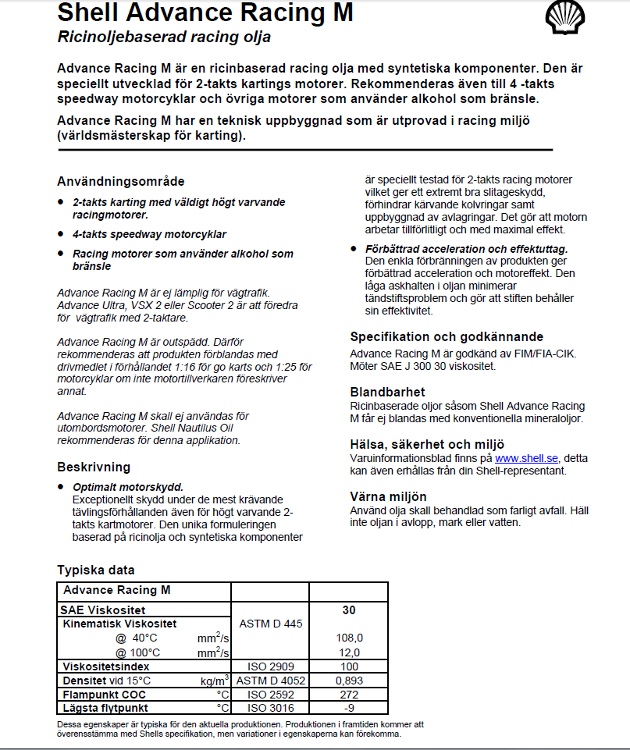

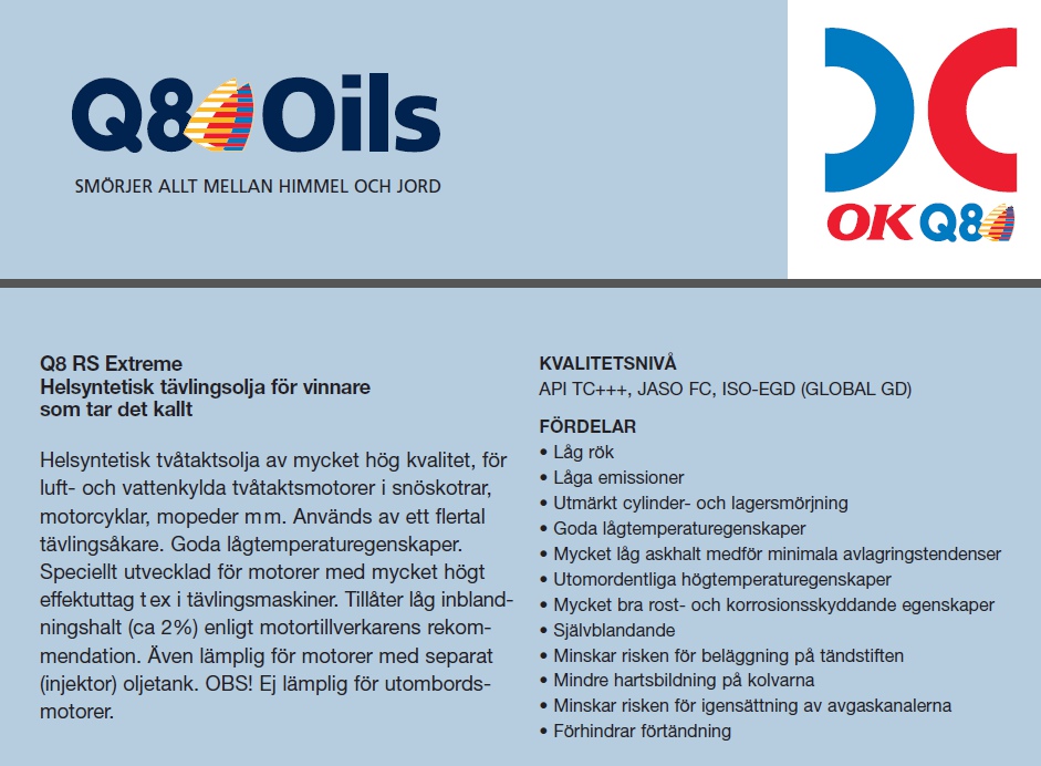

Det är intressant att följa dina prov med E85 och R40. Faller det väl ut kan jag mycket väl tänka mig att göra likadant på en av mopparna. Jag minns hur bra och bludderfritt moppen gick på etanolinblandning när jag var 15 och enligt vissa källor får man en viss effektökning med E85 utan att göra något annat än att bestycka upp. Det återstår att se men är ju lätt konstaterat för då ska toppfarten öka. Siffror som 5 % ökning av hastigheten i 100-registret nämns och det skulle motsvara 15 % effektökning om det mot förmodan stämmer... Jag antar dock att kompressionen behöver höjas för att det ska vara någon vits men kan ha fel.
Har du behövt ställa om tändningen något sedan du började köra med E85?
Hur upplever du karaktären på motorn jämfört med bensindrift?
Det verkar finnas en uppsjö med moderna ricinoljebaserade oljor som ska fungera med både metanol och E85. Castrol Biolube 2T och Shell Advance M Racing m.fl. Det kan ju tänkas att de är bättre lämpade än R40 för trimmade maskiner genom att de är populära inom Gokart-racing och MC tvåtaktstracing?
Själv använder jag i huvudsak två olika 2T oljor, för bensindrift, som är lätta att få tag på här. Det är Q8 RS Extreme och Biltemas Helsyntet för 2T. Q8 oljan ger så låg rökutveckling att det inte känns någon oljelukt eller syns någon rök när jag häller moppesoppa (p.g.a. att det alltid finns hemma) med 4 % oljeinblandning i gräsklipparen. Det är inte så ofta jag kör den, en Klippo med 5,5 hp B&S motor som inte har gått många timmar. Den används bara någon gång per månad för att hålla efter kring ett växthus där trädgårdstraktorn inte kommer åt.
- Bilagor
- Shell Advance Racing M.jpg (212.29 KiB) Visad 3240 gånger
- Q8 RS Extreme.jpg (193.2 KiB) Visad 3240 gånger

Det är säkert som du skriver, att anledningen till att det inte ryker om Klippon är att det blir varmt som sjutton i ljuddämparen. Det är ju också meningen med 2-takts olja, att den ska brinna upp sedan den har utfört smörjningsarbetet. Det märks stor skillnad på en modern 2T olja och de man använde förr avseende renhet på avgaser. Men det krävs ändå andra typer av oljor för utombordare så att restprodukterna som pumpas ut i vattnet bryts ner lättare.

kan det vara så att oljan inte funkar bra vid för låga motortemperaturer?
det speciella med utombordsolja är väl att den smörjer bra vid låga temperaturer?
utombordarna kyls ju med kallvatten, så jag antar att vevhuset på en sån är relativt kallt hela tiden. vilket då bör ställa andra krav på oljan.

Gissar att oljan inte rekommenderas för "vardagskörning" genom att ricinolja kan kleta igen förgasare och avgassystem.erlan skrev:kan det vara så att oljan inte funkar bra vid för låga motortemperaturer?
Att det är speciell olja till utombordare är av miljöskäl.
