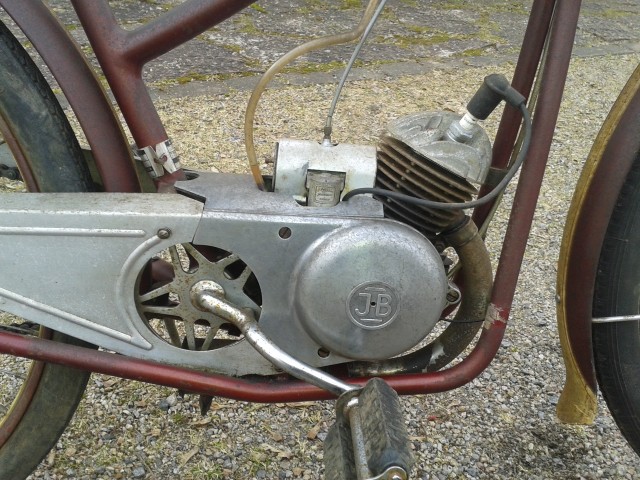

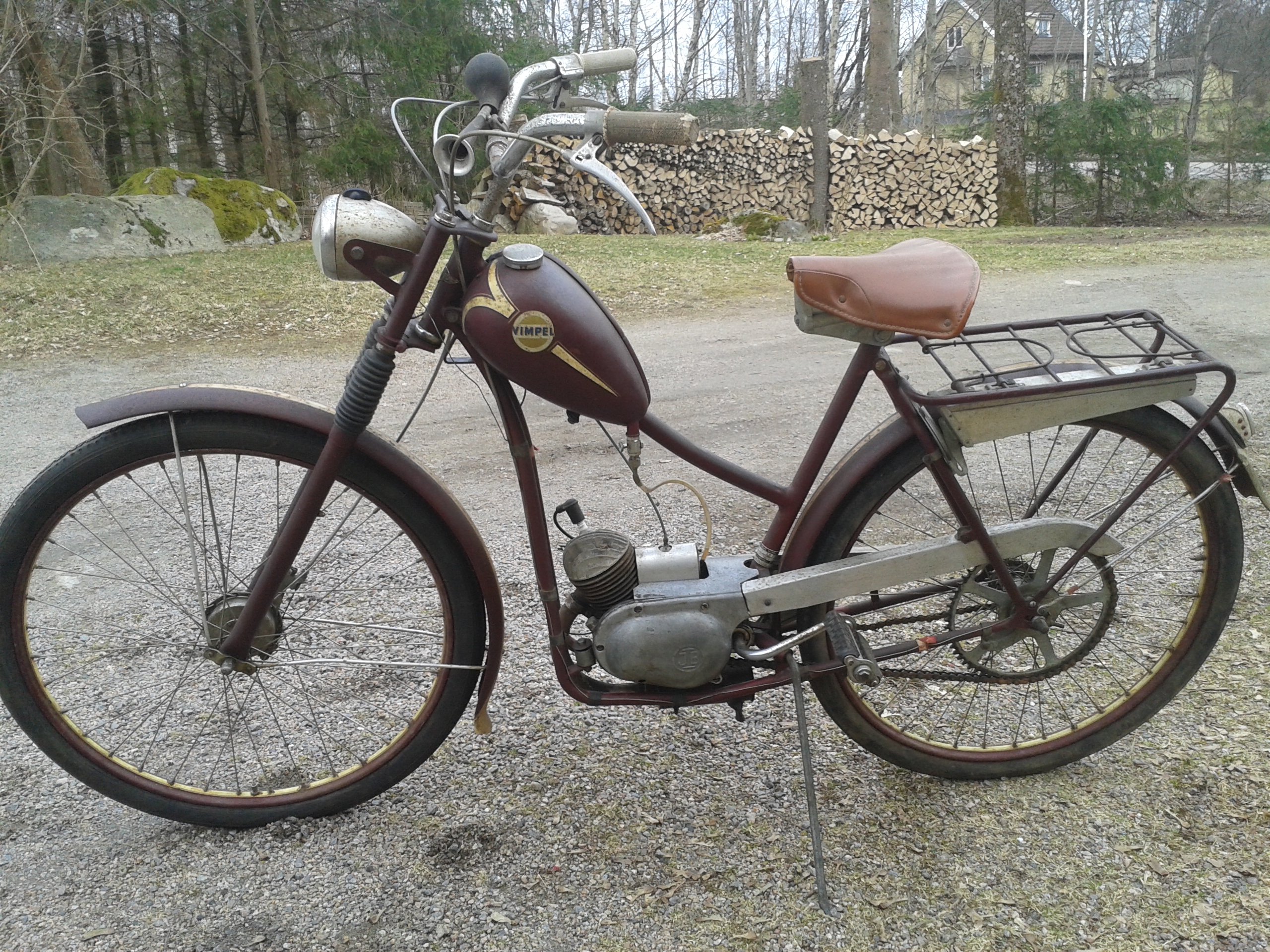

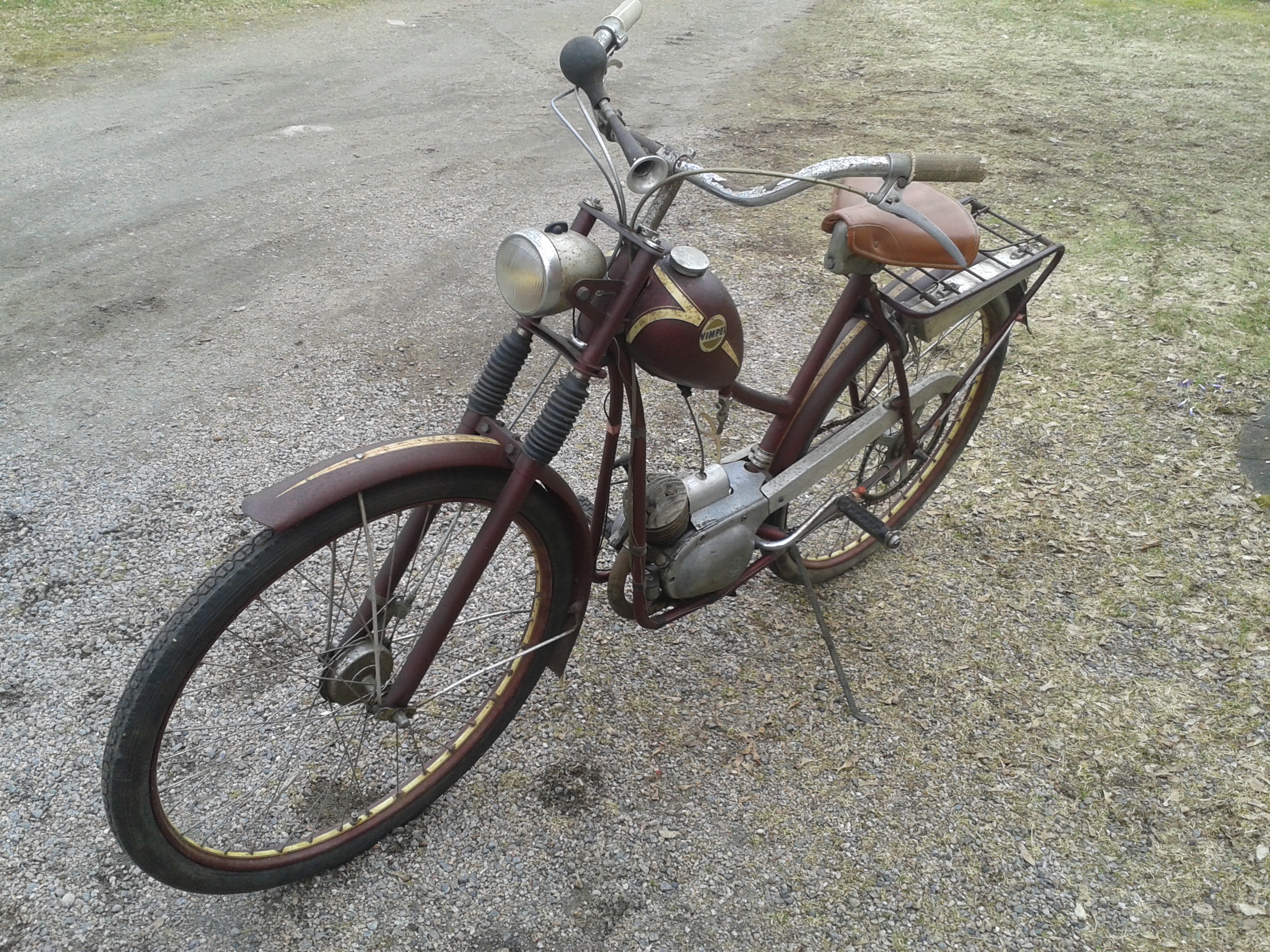

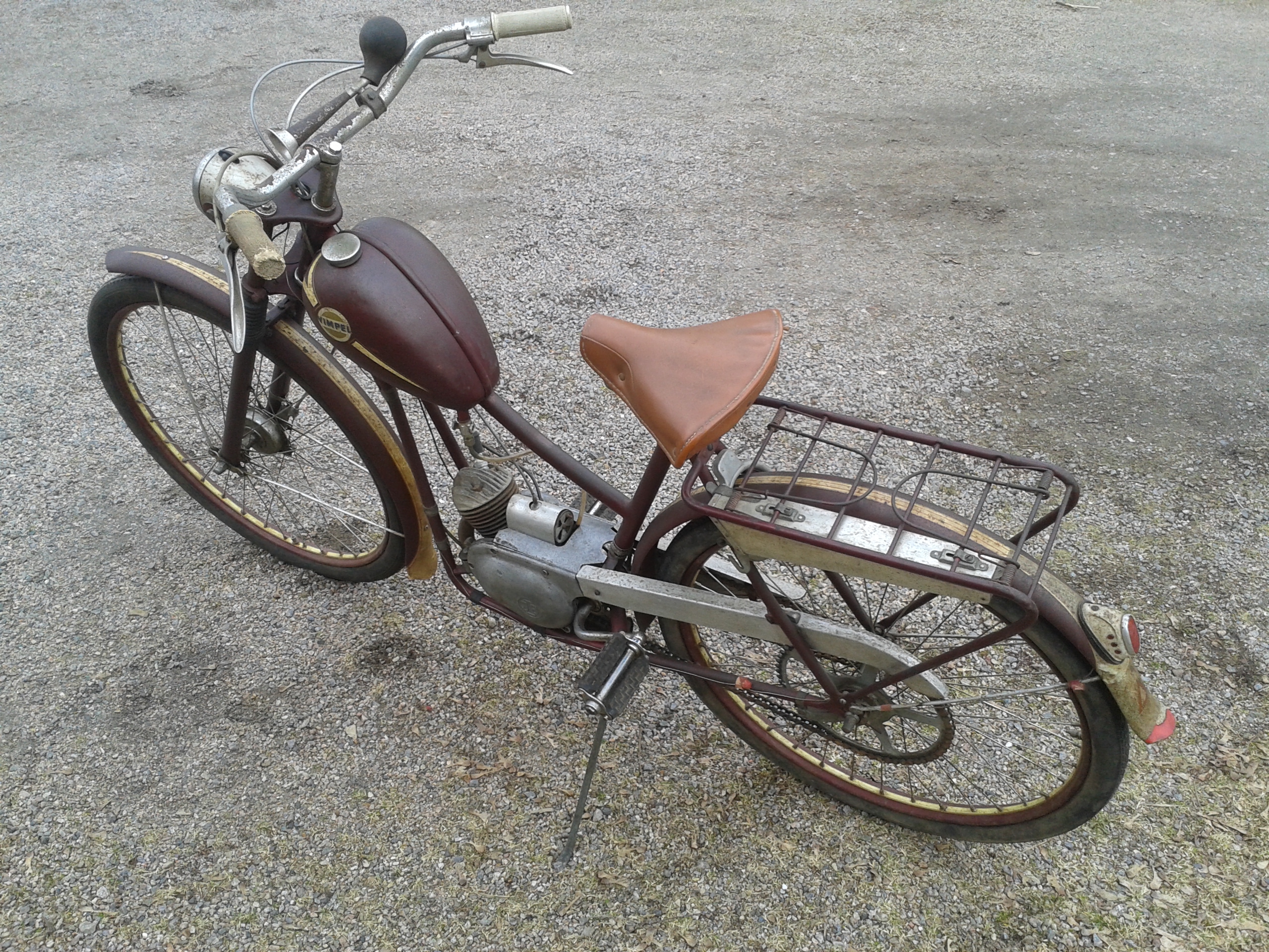

:) Här är pärlan:
:) Kanske inget toppskick, men fint för att vara orört original tycker jag...
Originalförsäkring från 1953 också med så klart :wink:
Jag är tredje ägaren.
Om du vill se fler bilder så fixar jag det :)
Re: Monark Ma 41 Vp 41 JB motor
Stuket med kohornsrodret och det höga styrhuvudet rular fett mistick_yes.gif

Supercool thumb_up thumb_up thumb_up

Tackar! Kul att ni gillar den :)
Det finns nog inte så många kvar av denna modellen... Den drar ju till sig en del blickar :D

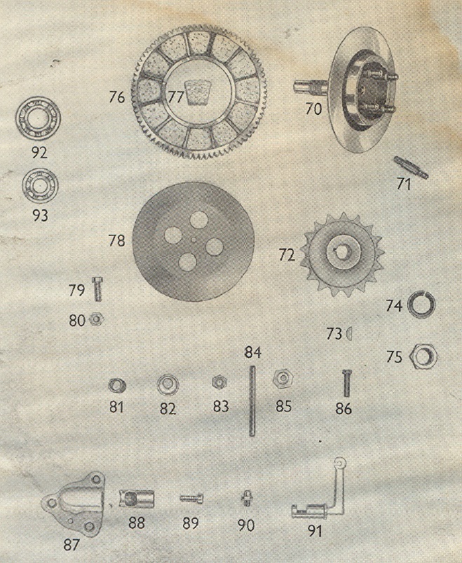

Sota ur avgaset och avgasporten, kan finnas en massa klägg där, titta i tändningen efter benzin/olja.
P m e-post så kommer en pdf på boka
packbox heter aa153010 i r d l
