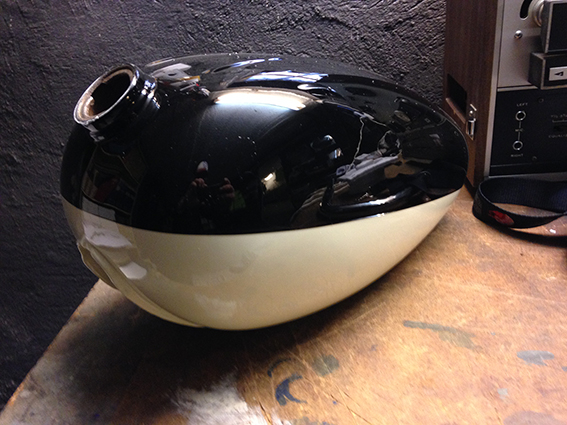

nymålade delar =)

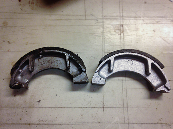

Jaha. här har inte hänt så mycket sen sist pga lite dålig hälsa bland olika människor o även mig själv.
men nu har man kommit igång igen. så det är skönt =) (och alla mår bra)
styrkrona blästrad (ej målad på bild. men en kortstund efter var den)
nya bromsklossar kunde man lika bra sätta på =)
nya däck med vit kantsida är ett måste. likaså ventilhattarna

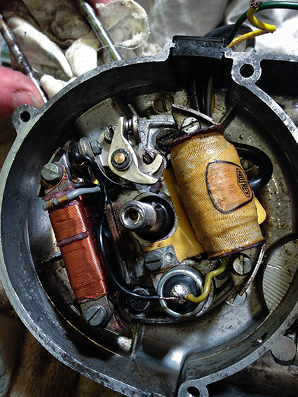

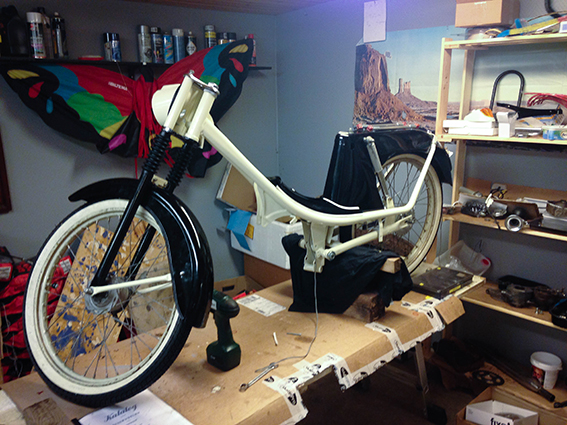

ny kondensator och brytare ska monteras (fick sakerna idag)
just nu ser hon ut så här =)
ska fortsätta bygget nästa vecka

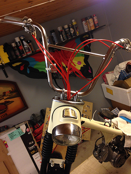

nu var det sista gjort på mopeden =)
röd wirehölje kände jag som var ett måste =)
då jag inte tyckte om original sitsen så hittade jag denna på Tradera. har suttit på en gammal monark
här kan man även se att jag plockat bort pakethållaren. tyckte inte heller den var snygg =)

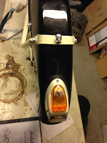

placerade en dödskalle som har röda diodögon. så när jag bromsar så lyser dom ;)

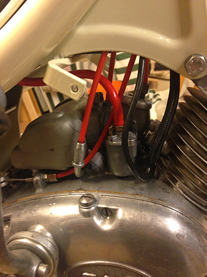

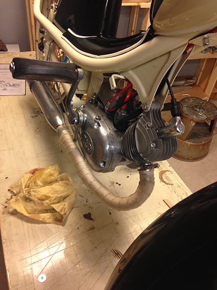

då någon ägare innan mig skurit o klippt lite osnyggt i plåten till bensinkranen så kunde jag inte riktigt få den att passa igen.
så jag bytte ut den mot ännu en dödskalle =)
avgaskröken inlindad i avgasbandage
som sagt alla wirerhöljen röda o likså bensinslangen

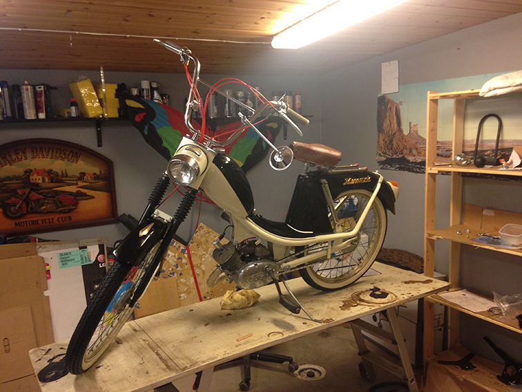

helt färdigbyggd =)
förutom att backspegeln åkte av igen. såg inte snyggt ut o jag såg ändå inget bakåt ;)
det som jag är väldigt chockad över är att när jag köpte den var den väldigt svårstartad.
tänkte att jag kommer få ett helvete att starta den nu när jag haft isär halva motor osv.
men fan heller. på and trampningen gick gumman igång =)
kommer bättre bilder av henne längre fram =)
