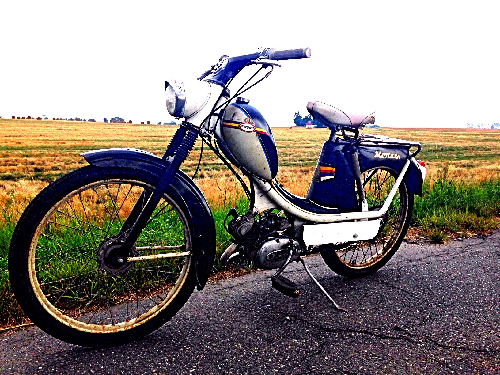

Hejsan!!
Som vissa av er kanske redan läst så köpte jag mig min första veteranmoped häromdagen. Ska total renoveras tänkte jag :)
Dock så har det börjat i lite fel ände än vad jag ville. På väg till garaget så small framdäcket. Så fick börja med att köpa nya däck, innerslang o fälggummi.
Men kommer att fortsätta slänga upp bilder här på min renovering. Hoppas att folk tycker det är roligt att följa min resa :)
Så såg hon ut när jag köpte henne

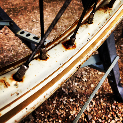

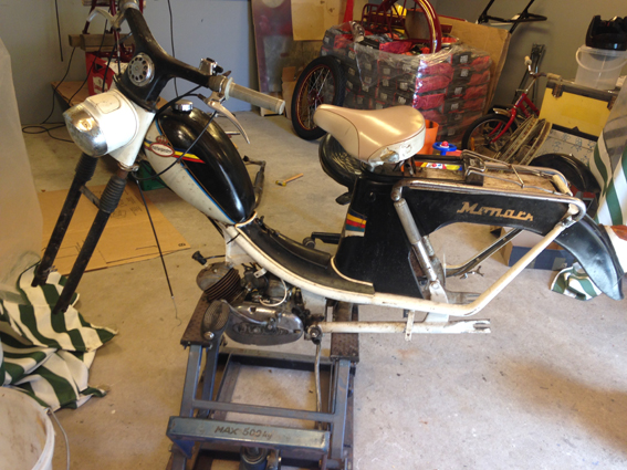

eftersom jag fick punktering på framdäcket så började jag med att fixa fälgarna.
tanken var att jag skulle få dom målade röda o sen ha vit däcksida på däcken.
men under all smuts på fälgarna gömde sig där en liten hemlighet. tydligen så var där målat en väldigt snygg guldkant runt fälgarna både fram o bak.
så med andra ord blir det inga röda fälgar =)
så jag putsade upp fälgana så gott som jag kunde, slipade ner fälgbandet inne i fälgen som var gjort av något sort tyg/väv. aldrig sett det innan.
sen slipa bort lite rost under fälgbandet för att sedan lägga på ett rostskydd.

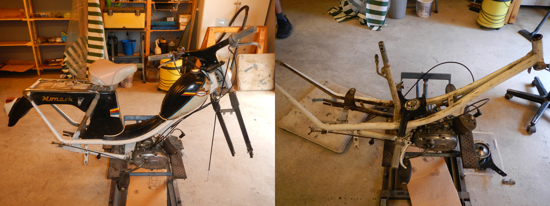

nästa grej blir väl att man stippar mopeden på allt för lämning till lackering. under tiden den plockas ner så får man kolla allt som behövs köpas nytt.

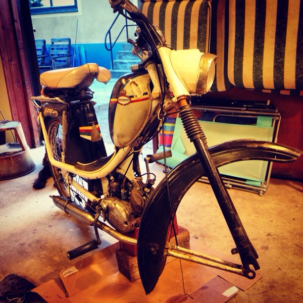

Re: Monark Monarped renovering :)
Ser man på bilden längst ner i ditt inlägg så saknas ju bara hjulen å är den klar sedan.
Mycket trevligare med en originalmoppe som är lite sliten än en "renoverad till så kallat nyskick".
Mvh Patrik

den ser bra ut på håll. men kommer man närmare så ser man att ramen är tex målad med pensel på sina ställen o liknande saker.
så vill ha tillbaka den till nästan "ny" =)

Dagens arbete =)
Fin modell och skicket ser också ut att vara bra.

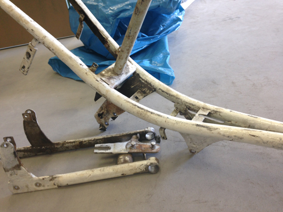

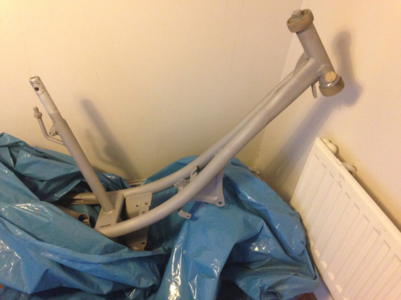

Innan jag blästrade
bild (2).jpg (188.04 KiB) Visad 5803 gånger
Efter blästring
bild (4).jpg (247.54 KiB) Visad 5803 gånger
kåpor och liknande sandpapprades ner för hand då han som jag lånade blästringen av sa att troligtvis så skulle kåpor o tank gå sönder då plåten är så tunn.
så chansade inte
