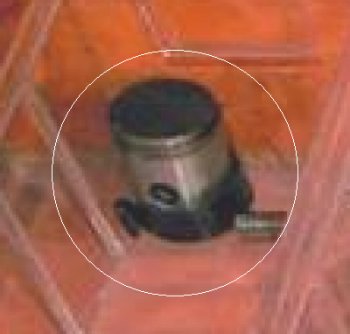

Hm, antagligen helt oväsentligt men vad är det mörka som syns längst ner på kolven?
Re: Compact 1252, bilder, funderingar och frågor.
Ser ut som en plåtbit man håller in kolvringarna med vid montering!
Ja, det gör det ju faktiskt...pnilz skrev:Ser ut som en plåtbit man håller in kolvringarna med vid montering!
Herregud vilken blick ni har.
Det är som sagt en kolvringsklämma för montering av kolven i cylindern. Klart värt de 40kr jag betalade.

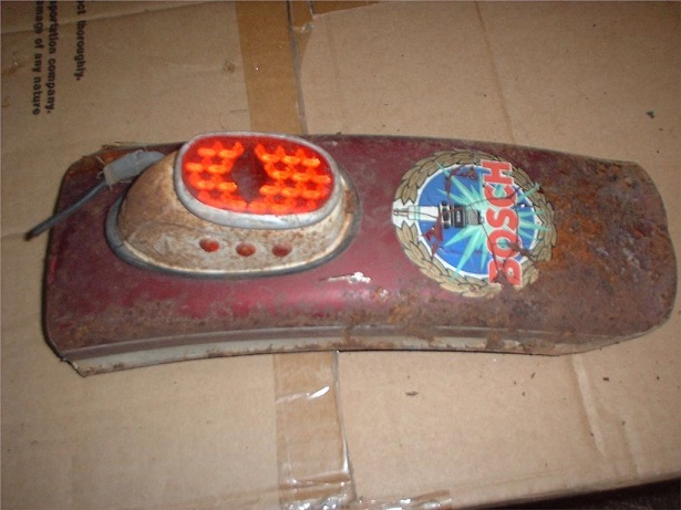

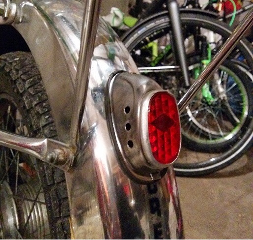

Köpte en ny baklykta på Tradera.
Tyckte att den i plast som satt på va förskräcklig!
Ska be plastfabriken bredvid mitt jobb om två bitar röd plexi som man kan sätta fast på insidan.
Dom gamla "prismorna" va spruckna och blekta.
Tänkte även låta den nya baklyktan vara polerad tills jag vet vilken färg jag ska måla ramen i.
Ska skaffa nya dekaler, om jag målar om den.

Dom är gjorda av rostfritt stål tror jag...Bara att polera upp glansen med en polertrissa.

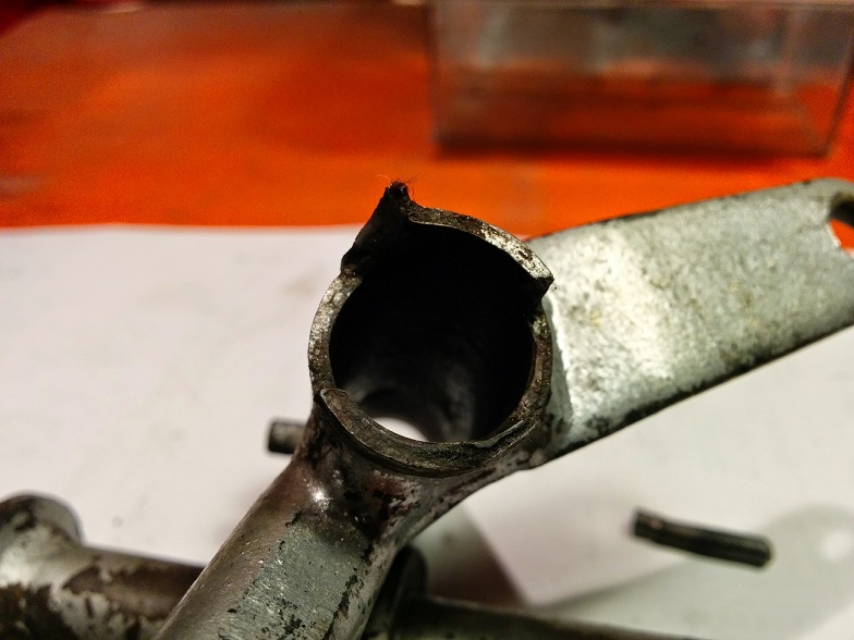

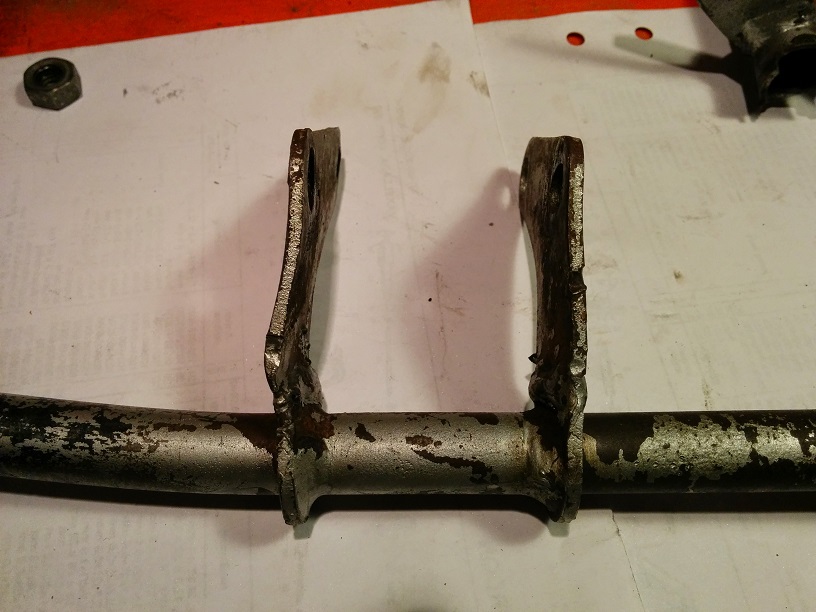

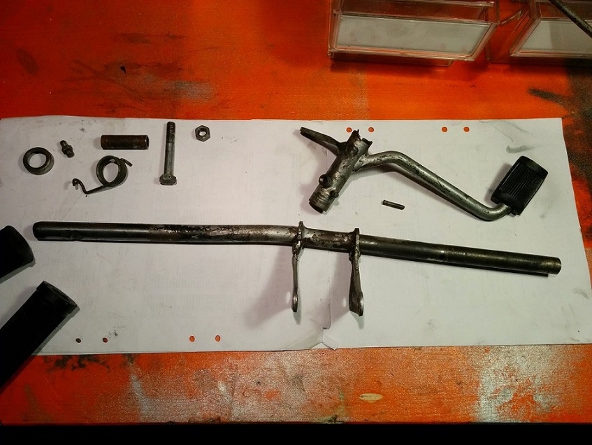

Nu när jag börjar fundera på att få ramen målad måste jag lösa problemet med att bromsstaget ligger emot avgasfästet.
All original färg är borta och det rostar som fan...
Så, tog av motorn och skruvade loss fotbryggan, ååå helvete vad den såg ut.
Full med lera och annat skit.
Så efter lite tvätt, såg det ut så här... Ska den vara så sne??? Känns som att försöka skaffa en ny är enklare, eller?

Fotbryggor har förmågan att bli sneda med åren. Efter några omkullkörningar så ser dom ut sådär. Men den där är fullt riktningsbar.
